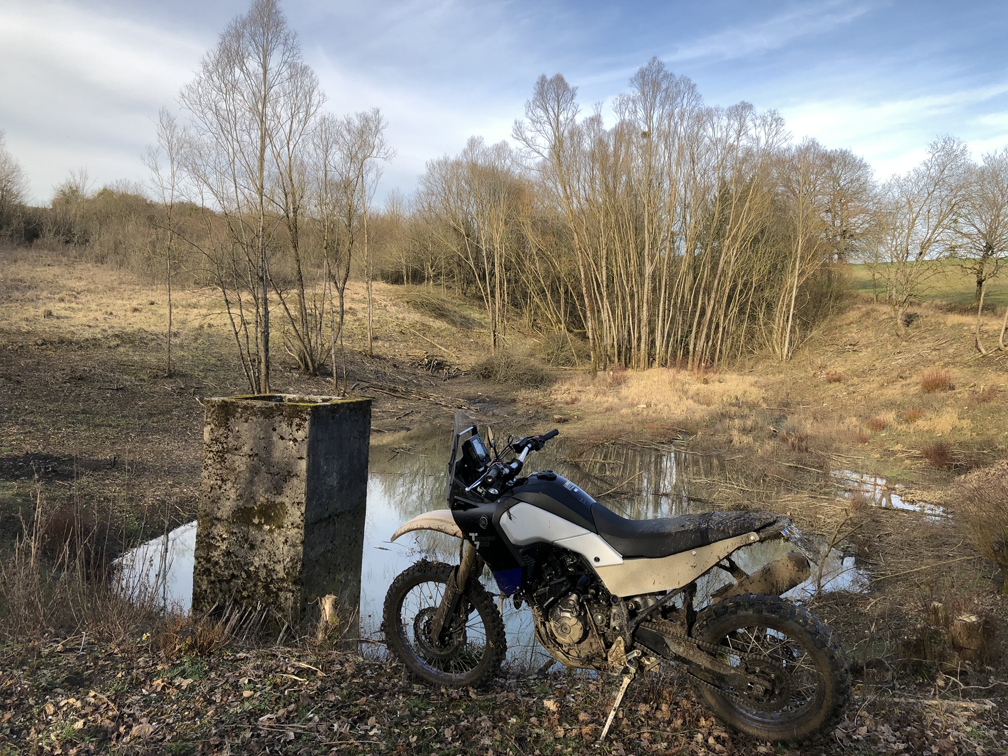

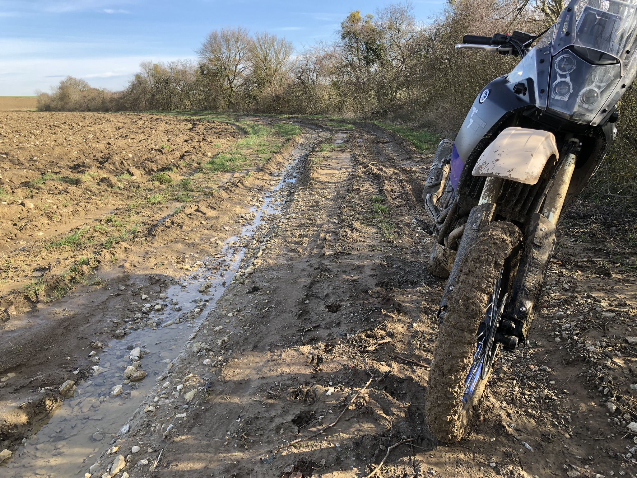

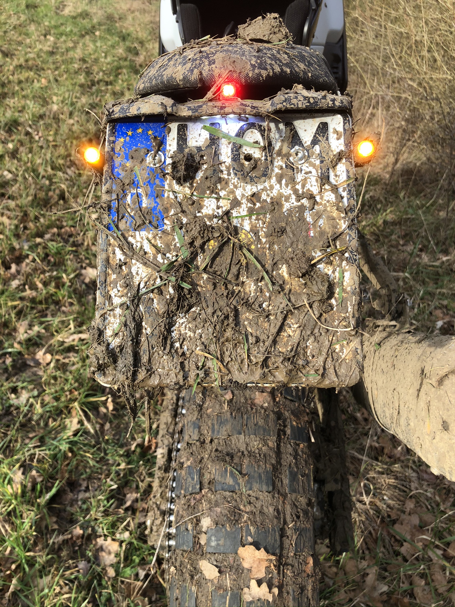

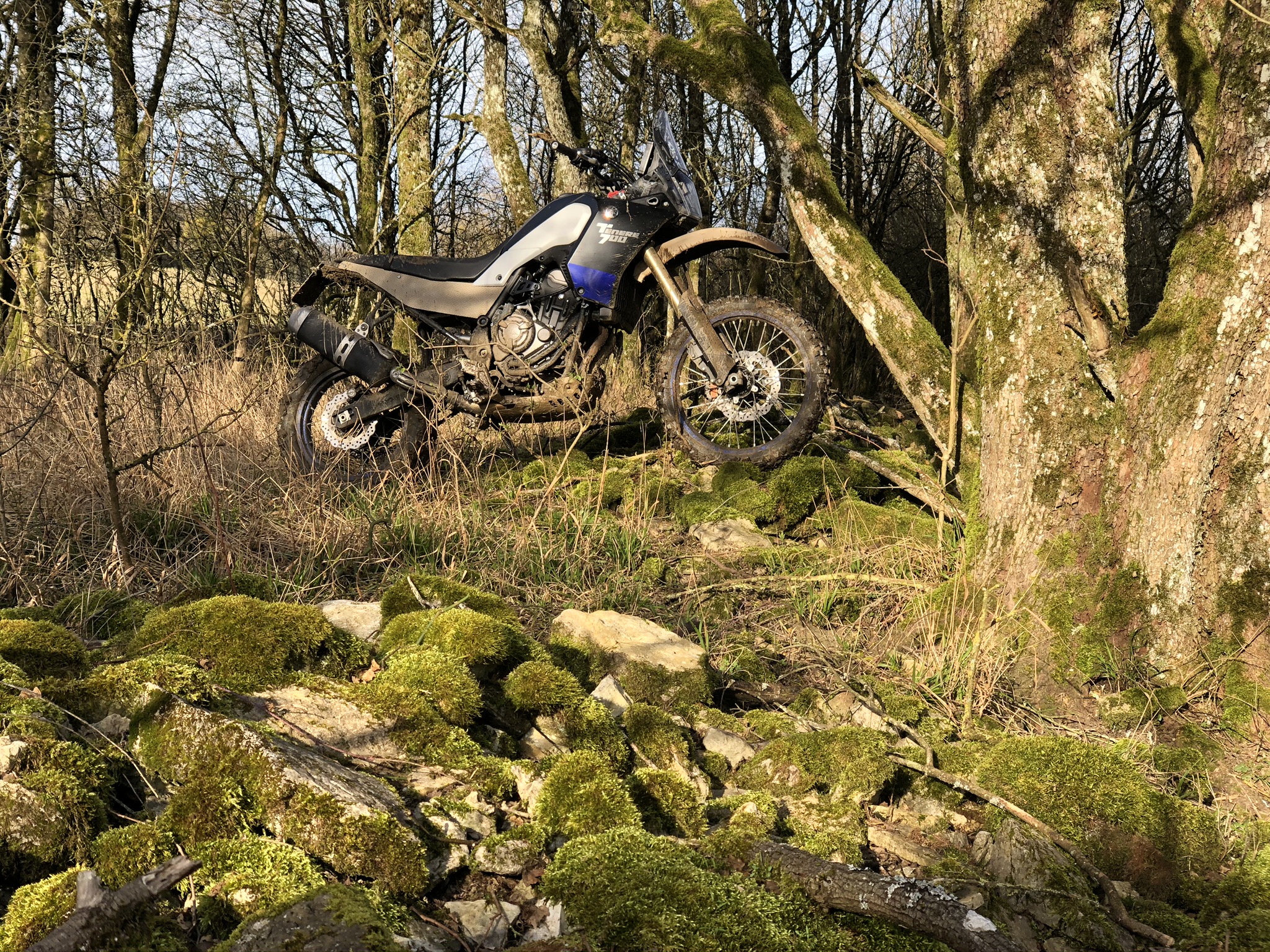

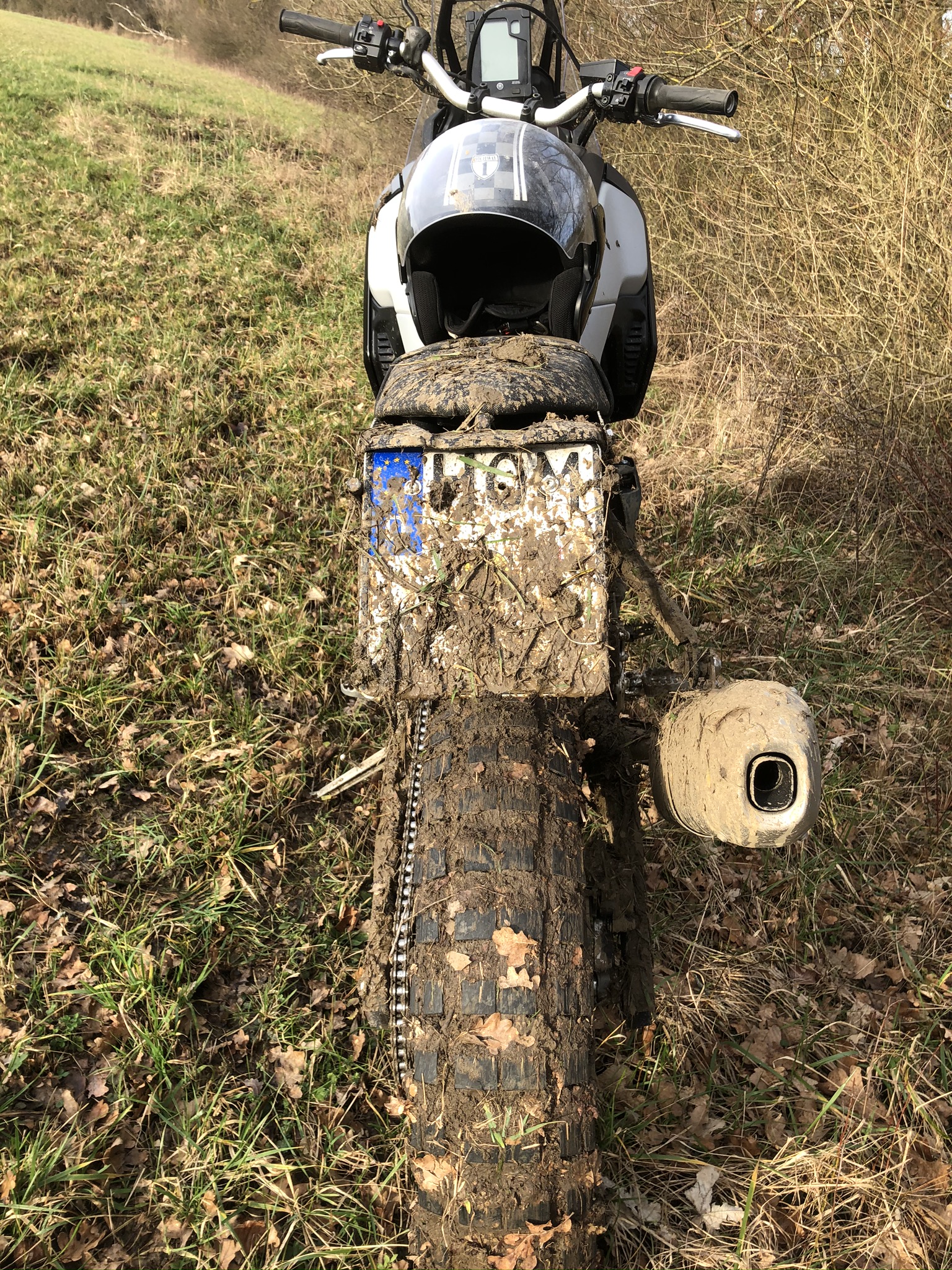

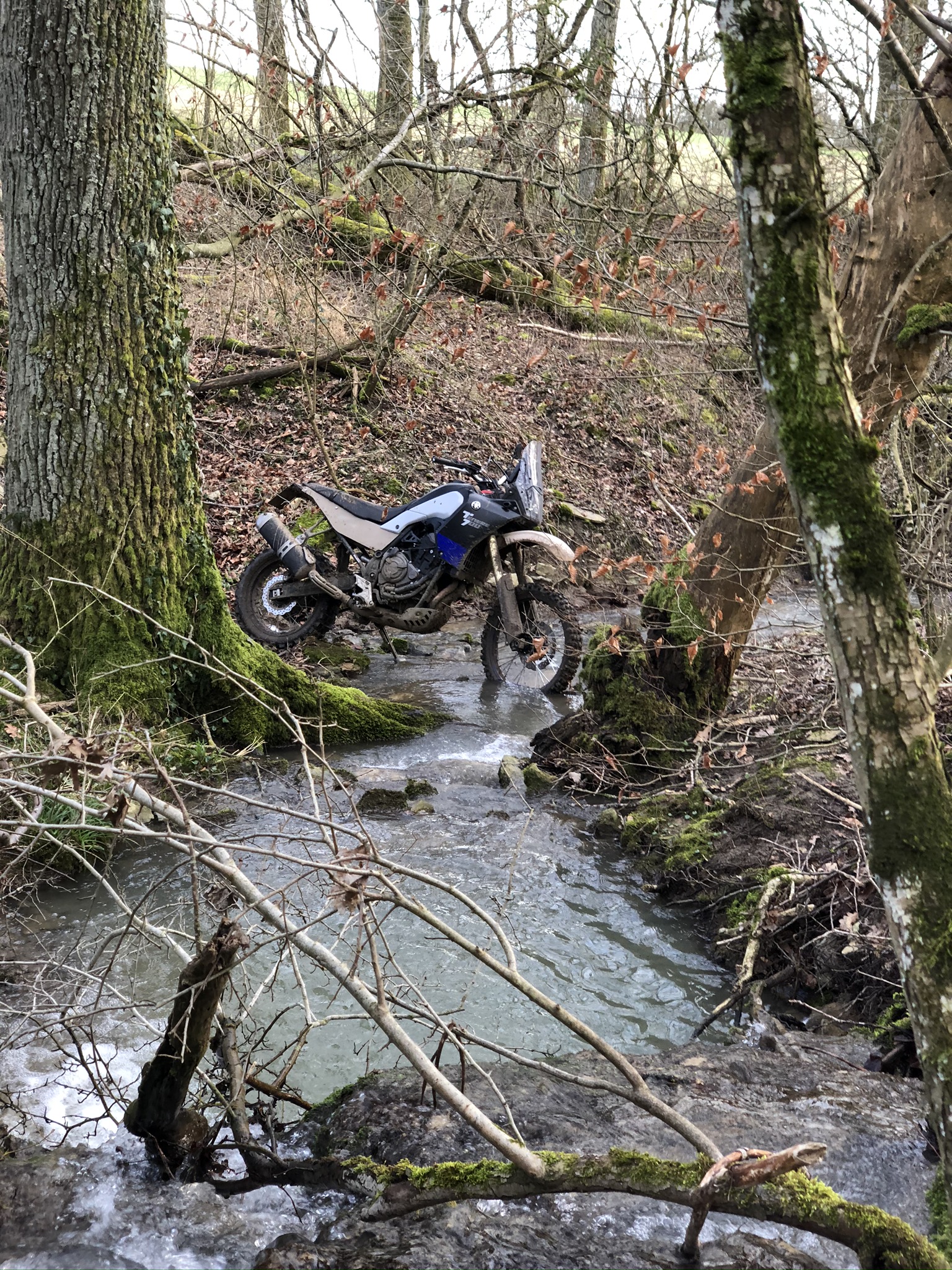

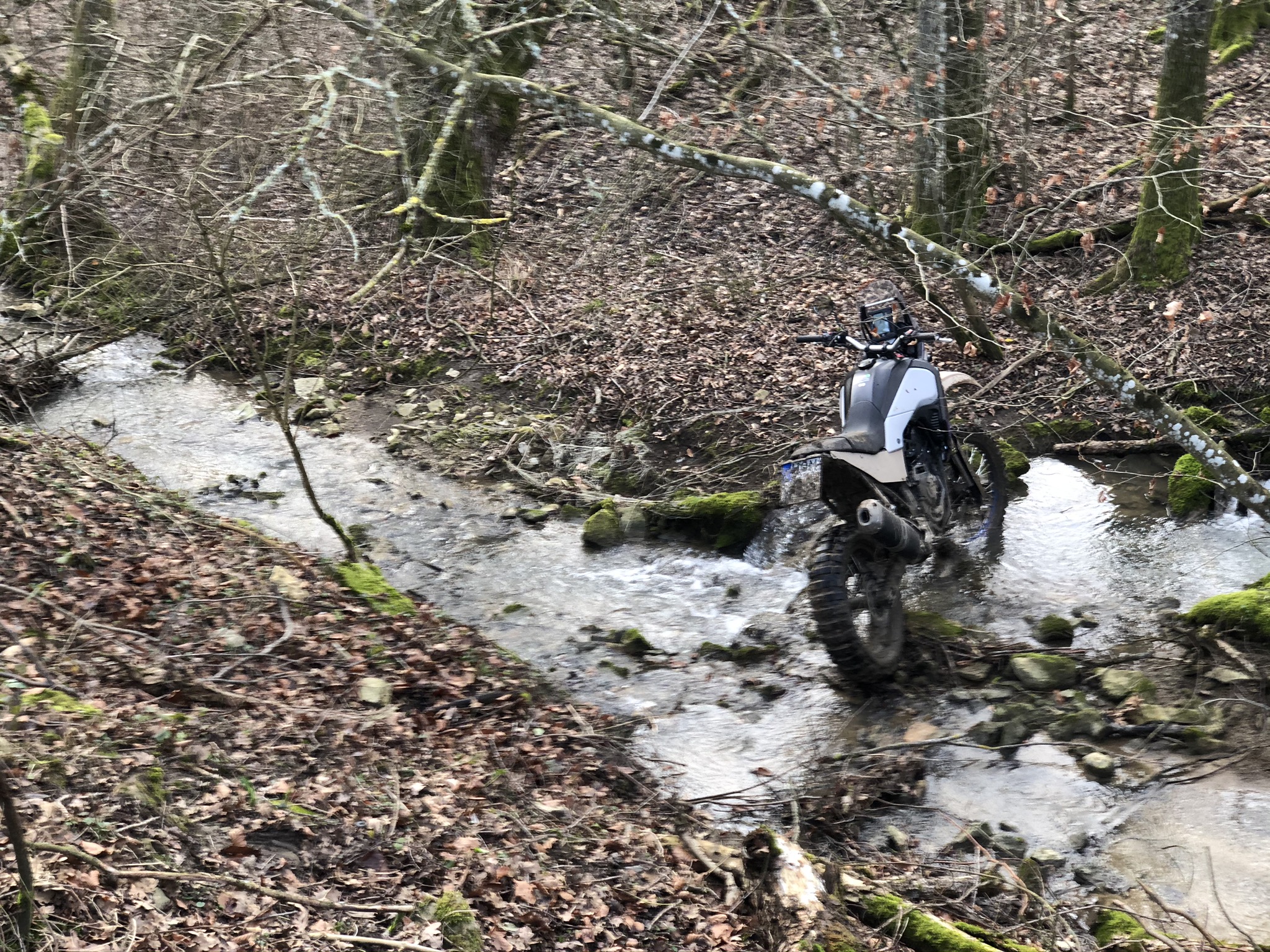

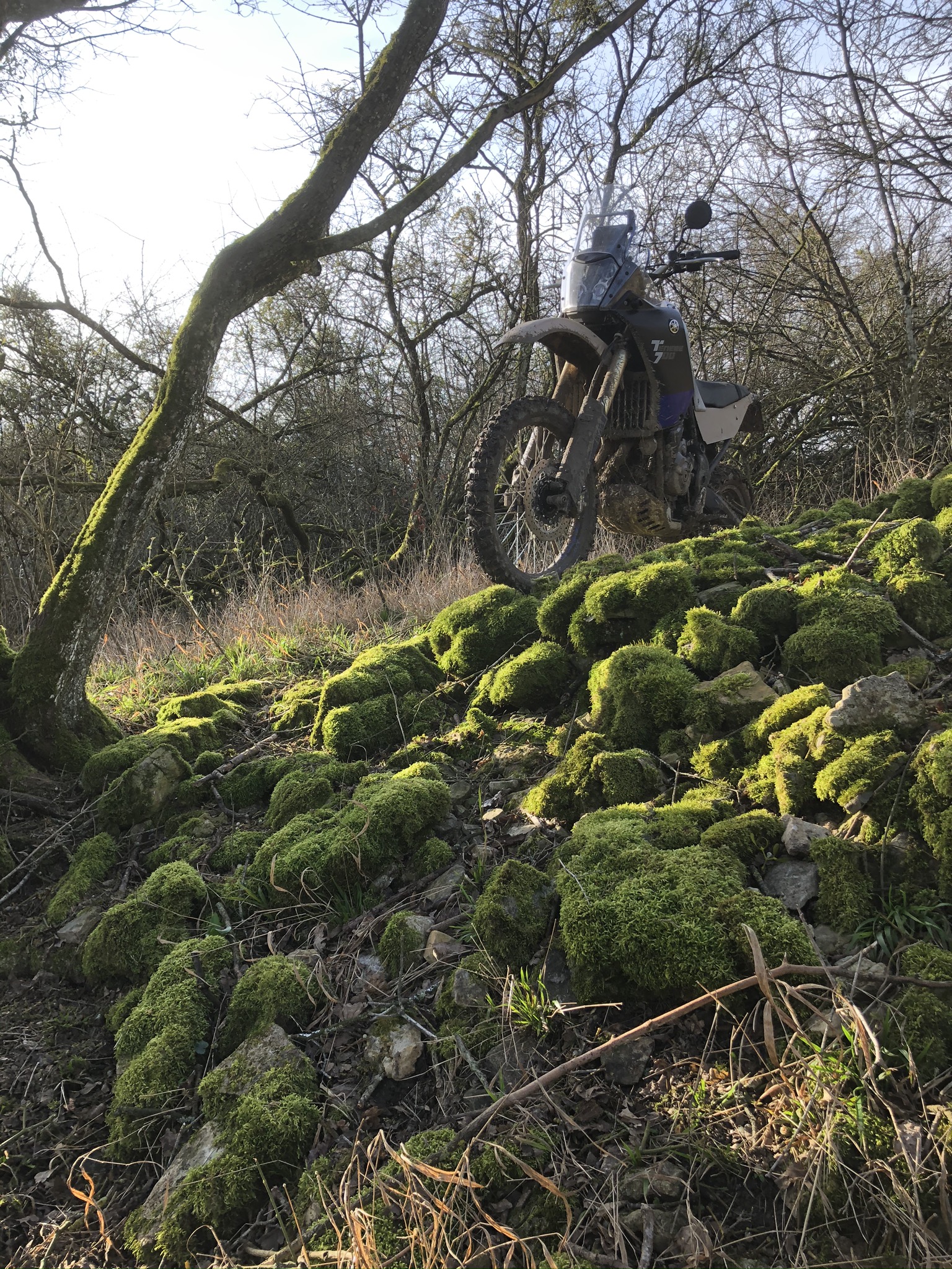

hier ein paar fotos von der heutigen ausfahrt, die eigentlich nur über ein paar landstrassen gehen sollte...aber dann war da diese abzweigung, die ich schon lange nicht mehr genommen habe.
handschuhe, stiefel etc wären angebracht werden, aber das stellte sich erst im laufe der nächsten stunde heraus.
moped hat sich wacker geschlagen, nicht so anstrengend wie die „ready-to-race“-fraktion, die mir auch bekannt ist.
pirelli rallye reifen sind kompromiss auf sumpfigen wiesen, bei tempo selbstreinigunsgeffekt gut. besser aber auf dem weg nach dakar...
der motor tuckert auch untertourig gutmütig, stirbt nicht so schnell ab wie gleichnamige einzylinder oder diejenigen aus mattighofen.

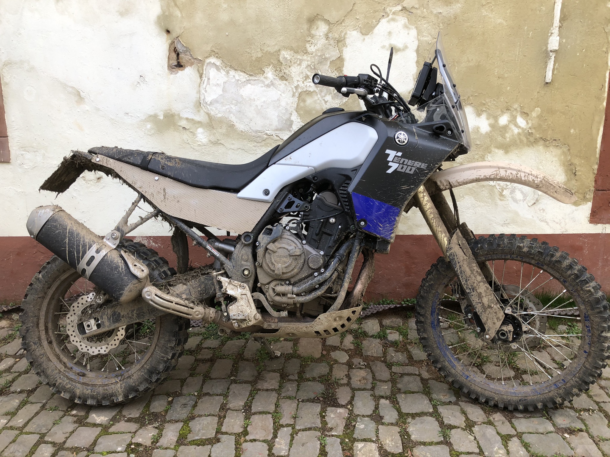

ist 'ne arbeit für einen, der vater und mutter totgeschlagen hat - sagt man bei uns, wenn man zum beispiel 5000 löcher in einem alublech auf einen anderen durchmesser aufbohren muss. ;-)
nun aber im ernst:

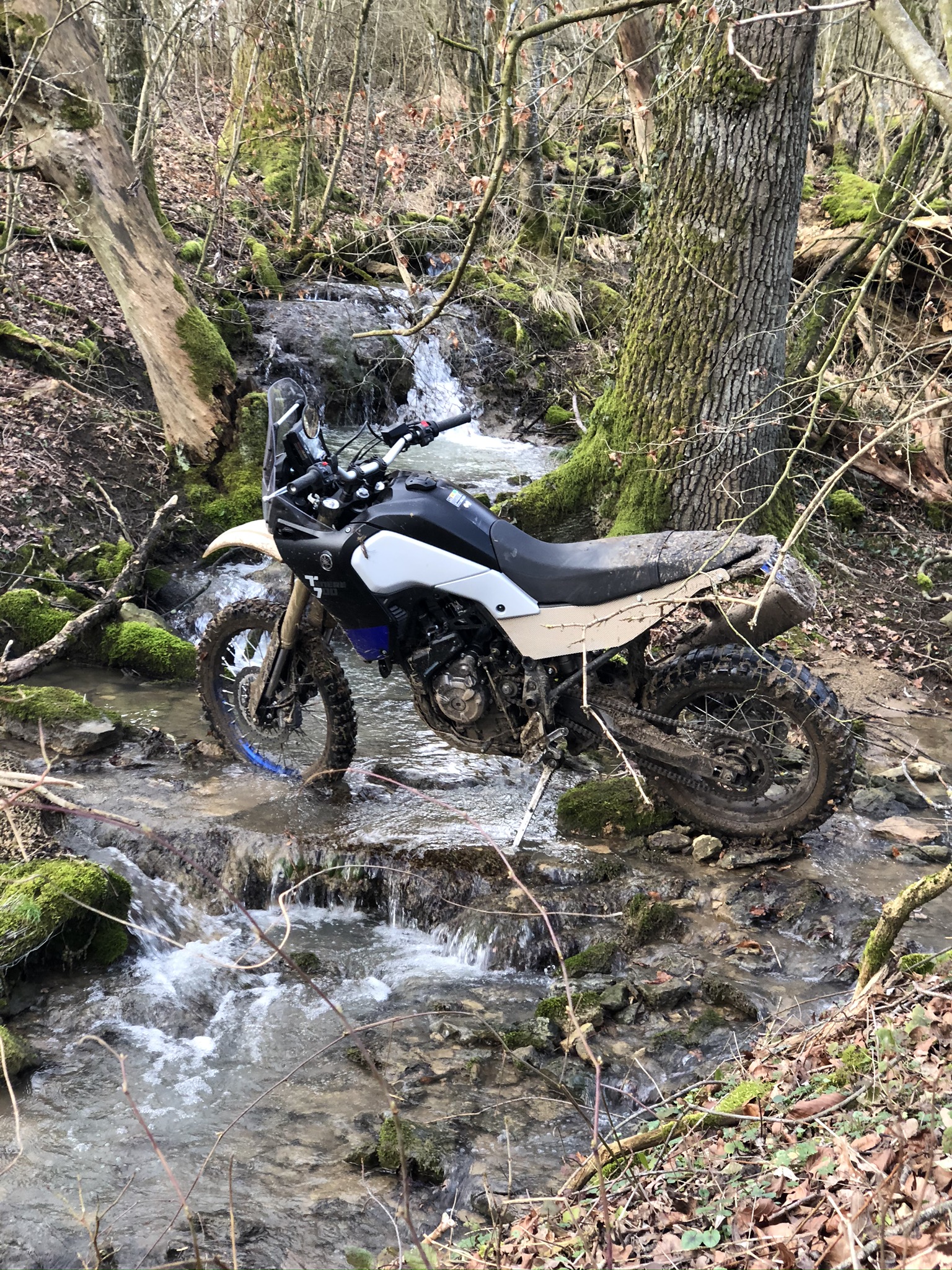

die (meine) tenere ist eine dauerbaustelle. über anregungen bin ich dankbar.
grössere löcher, das mag einen hemdsärmeligen charakter unterstreichen. ich finde tatsächlich die aktuelle lochgrösse auch etwas filigran...
ich denke mal laut darüber nach, an diesen seitenblechen (das) bordwerkzeug zu befestigen: innensechkant-schlüssel und ein paar maul-ringschlüssel. mit einer art rüttelsicher clip-halterung. ideen?
ein anderer geeigneter platz für werkzeug und ersatzteile ist hinter den zylindern, dort, wo normalerweise die getränkedosen grosse box untergebracht war, welche den überlaufschlauch vom benzintank aufnahm.

und ob die elektronik meckert!
das ausgebaute abs-modul hat zuerst mal das ganze display leuchten lassen wie ein christbaum. keine tempo angabe mehr, keine wegstrecke, kein verbrauch.
das habe ich bis auf zwei klitzekleine warnlämpchen hingekriegt.
der ausgebaute canister machte kein problem - musst halt das unterdruck-röhrchen der einspritzung mit einem gummistopfen abdecken. viel gewicht spart man durch das weglassen des canisters übrigens nicht, aber an dessen stelle wird erstaunlich viel platz frei, um dinge dort unterzubringen wie werkzeuge, ersatzteile.
ein borde benzinkocher passt da wunderbar hin incl. essbesteck etc.
ich mag gerne vieles unauffällig und kompakt am motorrad unterbringen, damit ich nur schmales gepäck auf reisen dabei habe.

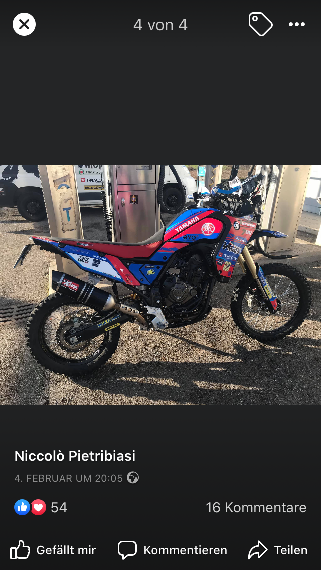

Hatte auch kontakt mit einem Italiener der seine umgebaut hat.
Da ich bei meiner auch das abs samt einer bremsscheibe und sattel abbauen werde wär ich froh wenn du mir mitteilen kœnntest was du genau getan hast wegen dem bordcomputer, das da alles funktionniert?

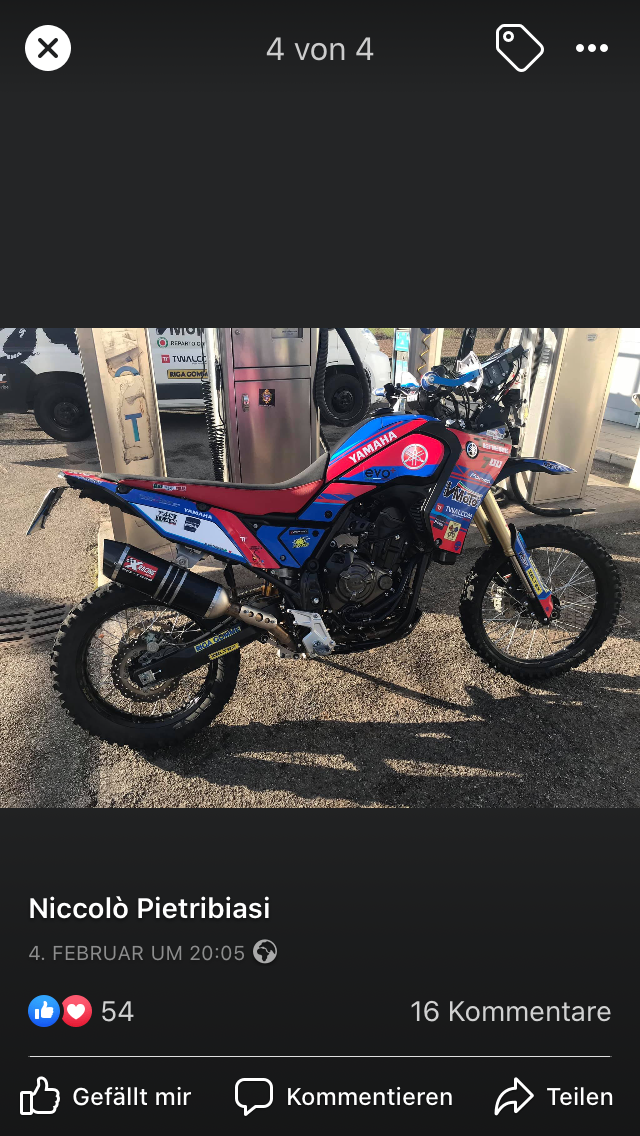

Anbei der italiener mit seiner t 7.

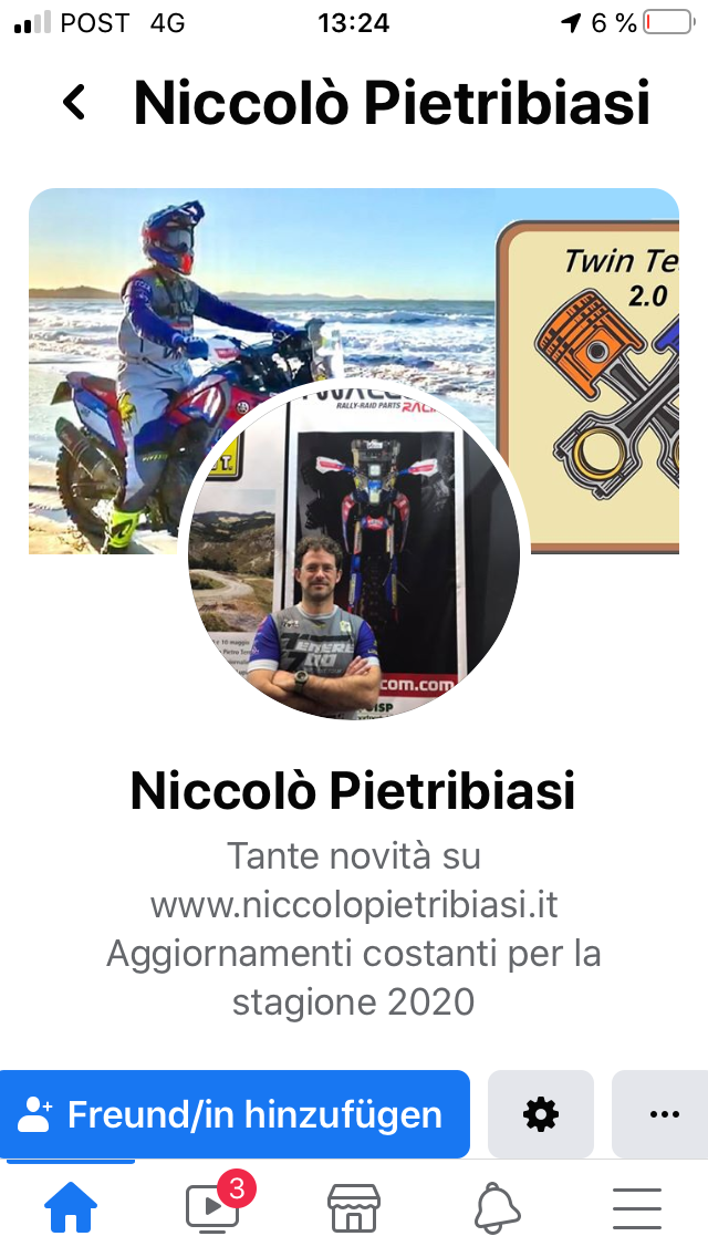

hallo ivo,
die maschine von pietribiasi ist mir auf der suche nach ténéré-umbauten auch schon aufgefallen.
die italiener sind traditionell - siehe belgarda - oft schon einen schritt weiter als die anderen nationen, was verbesserungen an den ténérés betrifft.
da die T7 mächtig staub aufwirbelt und sehnsüchtig in den staaten erwartet wird - die usa werden erst im juni beliefert - ist zu erwarten, dass sehr viel zubehör und umbauvarianten erscheinen werden.
öhlins hat laut meinem händler eine spezielle gabel in der pipeline. leider keine details.
da sonst die kette auf der schwinge schleifen würde, ist leider der federweg hinten deutlich begrenzt, sodass für vorne sagen wir mal 270 mm federweg eher nicht in frage kommen, denn sie würden nicht mit hinten harmonieren.
tractive suspension aus holland haben schon fahrwerke fertig, haan wheels haben eine schöne auswahl von rädern.
wann wird deine geliefert?
