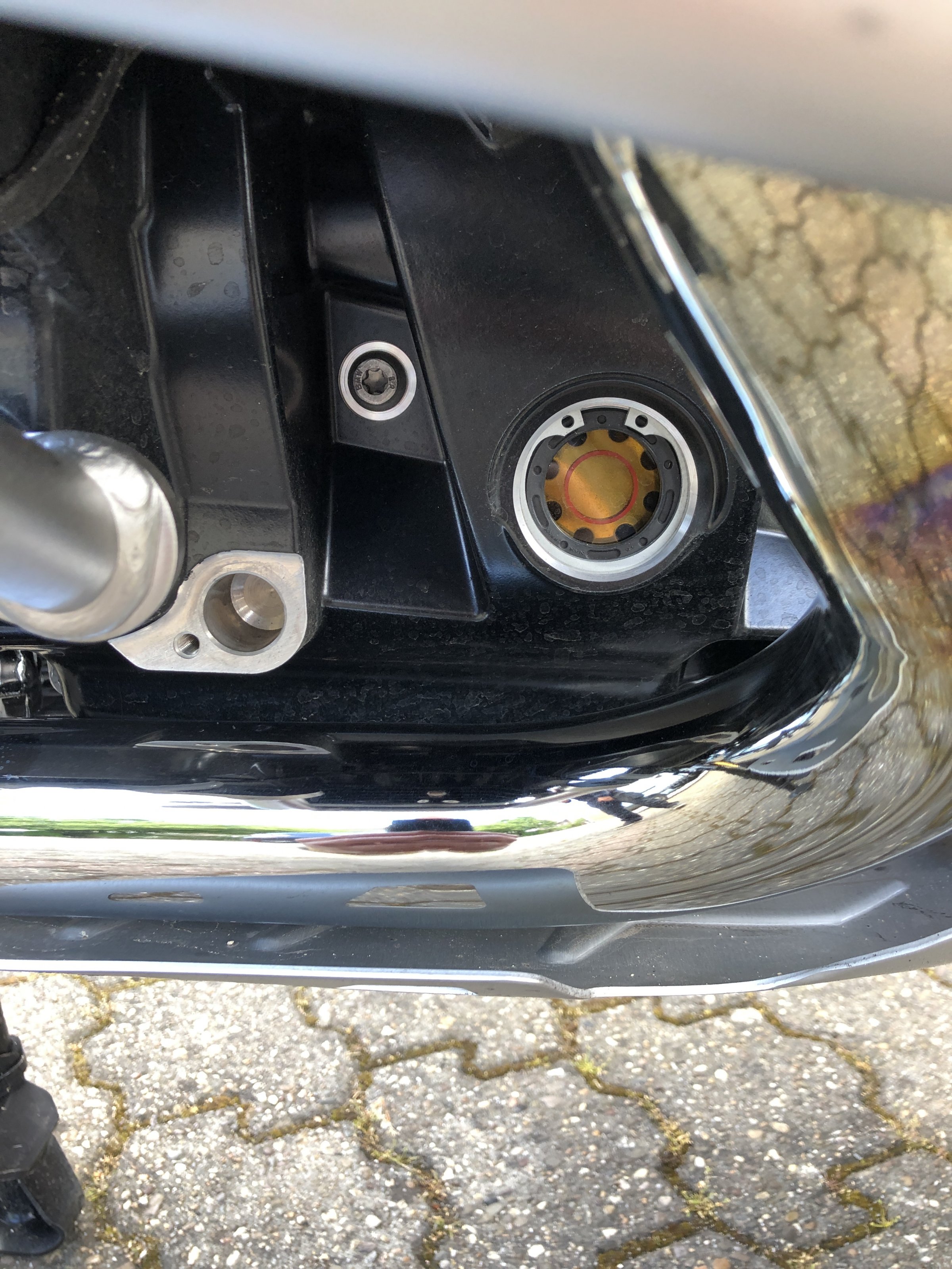

Ok. So sieht mein Ölschauglas aus. Ich könnte kotzen. Und man geht da heute nicht ans Telefon. Gestern hat es geregnet bei Abholung und naja, hab darauf vertrau dass man da weiß was man macht.
Und ja, Motor war betriebswarm und ja, ich habe 5 Minuten gewartet und Kaste stand auf dem Hauptständer.
Kann ich morgen so fahren? Ich nehme an ich kann darauf bestehen, dass die Werkstatt das in Ordnung bringt?

Ich würde so nicht fahren, darum ein Tipp für die schnelle Lösung vom "Edelschrauber" (ohne Gewähr):
Sicherungsring – Wikipedia
Schauglas-Seegerring mit Zange öffnen, Tasse unterlegen, Öl bis 3/4 roter Ring ablassen, Schauglas schließen, morgen fahren ... :angel:

Niemals.
Hab denen schon ne Mail geschickt, weil das Telefon heute nicht besetzt ist.
Habe darum gebeten, dass das gem. BMW Vorgabe asap erledigt wird.

War bei mir bei der EK das gleiche, sowas geht mir auch gegen den Strich! Beim 10000er habe ich die Werkstatt vor Arbeitsbeginn darauf hingewiesen, dass die Markierung eingehalten wird, und diesmal hats perfekt gepasst! Ich glaub die schütten sonst einfach die 4 Liter rein, ohne einmal zu kontrollieren!

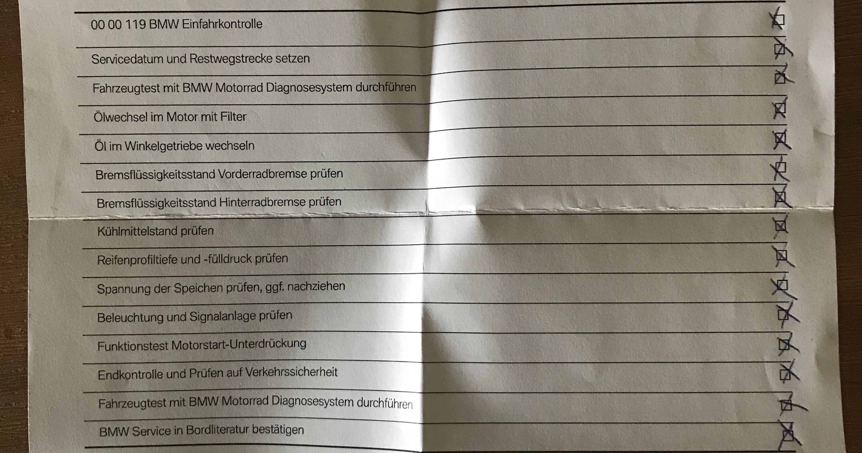

Einfach nur, weil ich ein kleingeistiger Korinthenkacker bin, habe ich kurz bei BMW angerufen. Man hat mir am Telefon versichert, dass der Ölstand nur dann korrekt ist, wenn er innerhalb der Markierung liegt, sofern korrekt abgelesen wurde.
Der Händler hat sich auch gemeldet. Ich soll kurz vorbeikommen. Ich werde auch mal höflich fragen, warum man ein Kreuzt bei Endkontrolle macht und diese abrechnet, obwohl das offenkundig nicht passiert ist.

Wird spannend, wie sie das überschüssige Öl ablassen, bei mir damals über den Ölfilter. Bin nämlich was das Öl bzw. Ölstand betrifft ebenfalls ein Korinthenkacker! :regeln::regeln:

So. Alles erledigt. Man hat sich entschuldigt und gut ist.
Zu Beginn hat man noch versucht zu relativieren, irgendwas von „da ist die Blase wenn man die Maschine kippt“ geredet, aber ich hab einfach drauf bestanden. Habe gesagt, dass der Ölstand am Hauptständer abgelesen wird und ich um Erledigung bitte.
Man ist meiner Bitte dann nachgekommen. Ich habe die Checkliste auch gar nicht mehr angesprochen, da ich jetzt auch nicht nachtreten wollte.
Ps: Wurde über den Ölfilter gemacht. Muss es auf jeden Fall noch sauber machen, weil man auf hastig gemacht hat. Aber da die Karre wegen dem Regen eh aussieht wie Sau, will ich mal nicht päpstlicher sein, als der Papst.
