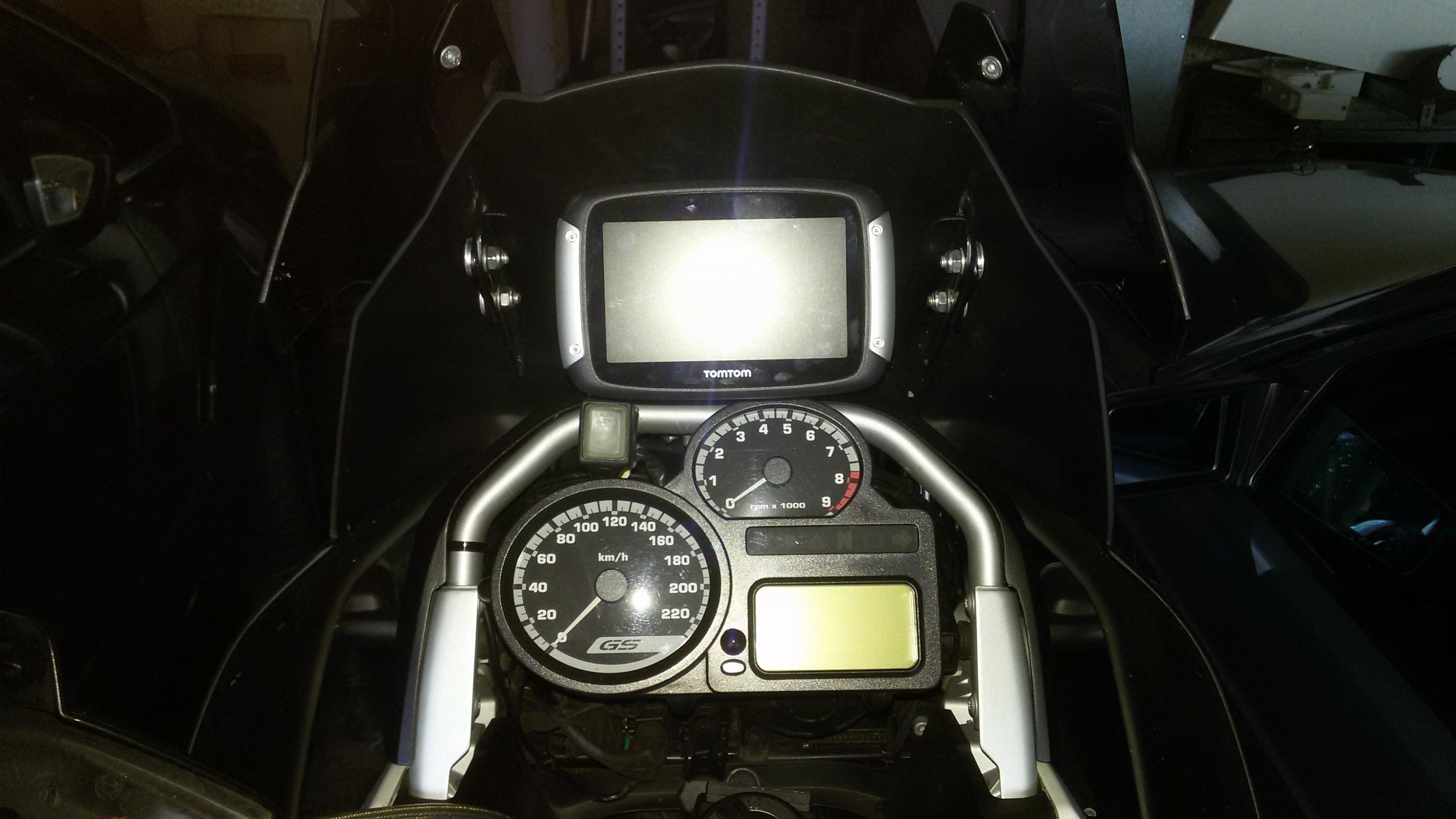

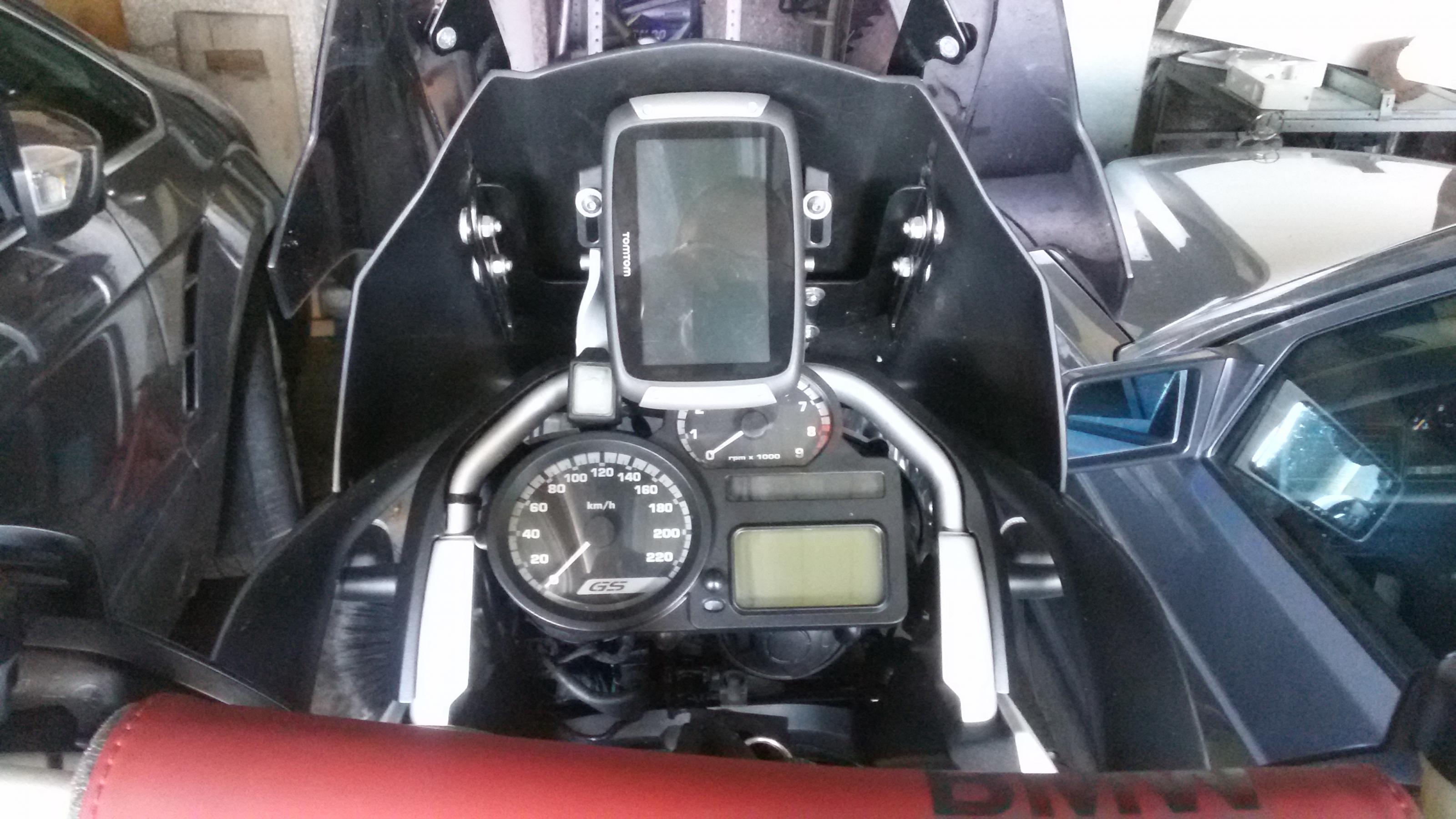

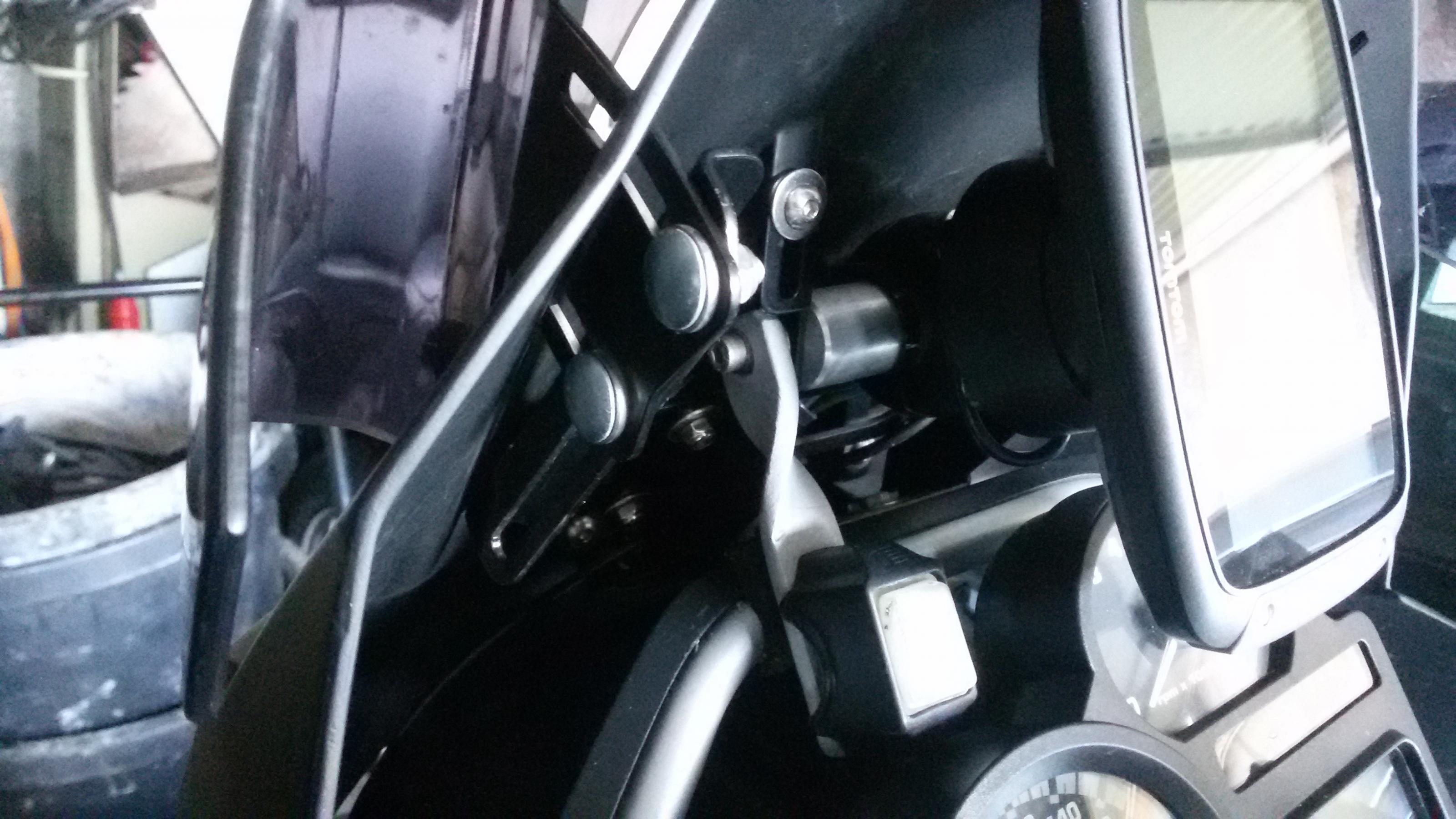

So, Desierto ist verbaut - in 2 1/2 Stunden.
Das war aber eine sehr gemütliche Arbeitsweise.
So dramatisch fand ich das jetzt gar nicht. Sicher, andere Dinge sind schneller verbaut, aber wie manch Einer auf 10 Montagestunden kommen will, ist mir ein Rätsel.
Armaturenblende habe ich nun doch verbaut und habe 3 cm für die Aktivhalterung rausgeschnitten.
Probefahrt steht noch aus, aber bis hierhin bin ich schon mal sehr zufrieden...:cool:
Hier er ein erstes Handyfoto kurz nach der Montage.:)

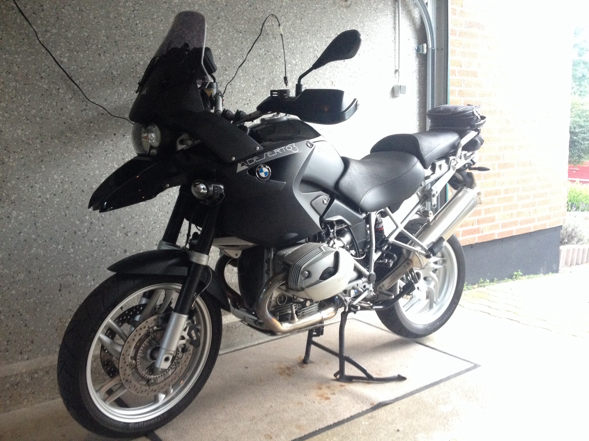

so, die erste Probefahrt habe ich hinter mir.
Nach etwa 15x anhalten und Scheibe korrigieren, habe ich nun endlich eine Position gefunden, mit der ich leben kann.
Was mir sofort auffiel ->ES IST HINTER DEM TEIL LAUTER, ALS MIT DEM FLOWJET!!
Da ich bisher nur das Flowjet kenne frage ich mich und Euch ob das normal ist??
Also entweder vergleichsweise leise und voll im Wind, oder windgeschützt und eben lauter durch die Scheibe??
Muss ich das so verstehen??
Da würde ich mich noch über Erfahrungen, die Ihr gemacht habt, freuen.
Was mir auch nicht gefällt ist folgendes: Die Silikonkante soll man lt. Touratech mit Sekundenkleber fixieren. Diese Kante ist aber nun transparent und man sieht die Stellen wo der Sekundenkleber drunter ist. Optisch nich schön.
Hätte man da keinen schwarzen Kantenschutz nehmen können??
Ich denke das werde ich noch zeitnah ändern...

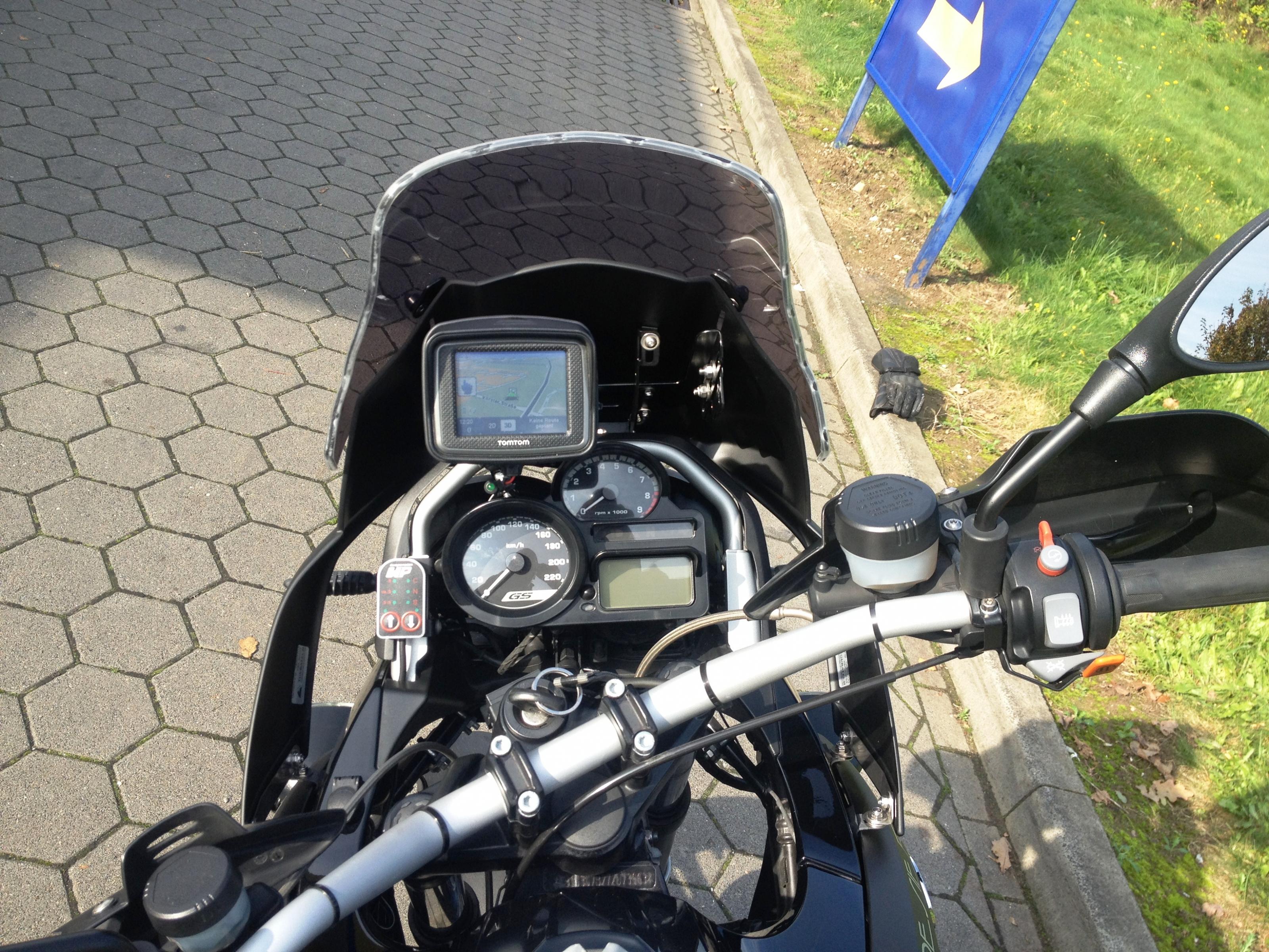

Vielleicht noch ne Anregung:
Ich habe mir hier: Lenkerhalterung mit Gummieinlagen für Ø22 + 25,4 und NAVI-Montageplatte silbern den kurzen und knackigen Halter für den Lenker 22mm geholt und die kleine Strebe der Desierto (92mm lang mit 2x M5) ersetzt durch eine 22mm Alu-Rundmaterial. An den Enden die Gewinde rein geschnitten (allerdings versetzt zur Mitte, damit Hermanns Halter passt...) und die Halterung des Riders angeschraubt. Jetzt kann das Rider von der Seite aufgeschoben werden, verdeckt allerdings hochkannt ein Stück vom Drehzalmesser.
