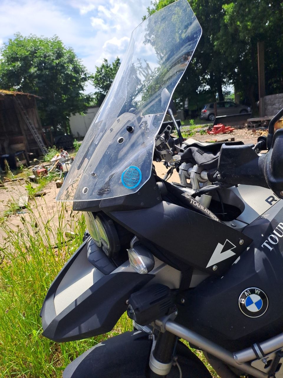

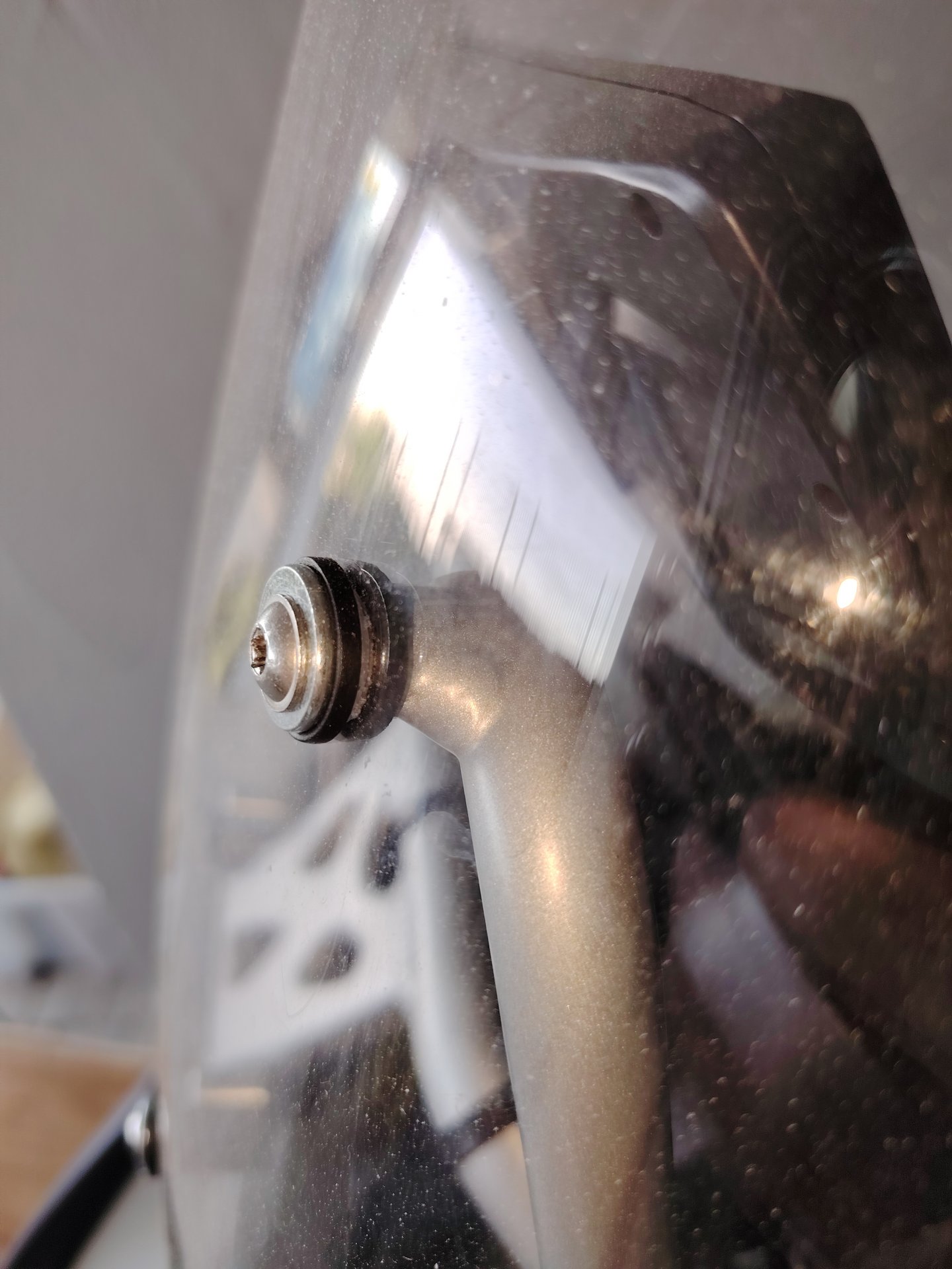

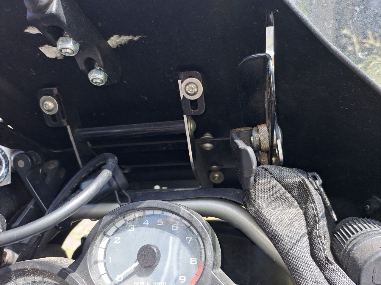

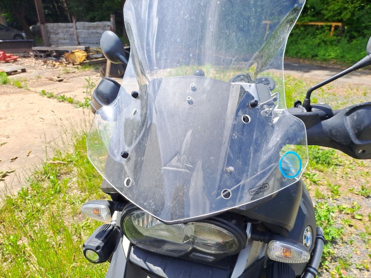

Hab' mir eine 2008er GSA EU-Re-Import aus Luxemburg gegönnt.
(BMW R12, K25, R 1200 GSA, Variante 0380, Version A )
... a bisserl "vertouratecht".
Schaut nett aus, Praxistest auf illegaler Proberfahrt auf Feldweg bestanden, ernsthafte Proberfahrt erst nach Zulassung.
War jetzt bei der HU, um sie in DE zugelassen zu kriegen. So weit so gut.
"informell" läßt mich der Prüfer wissen, daß "eigentlich" das Windschild eine ABE bräuchte, oder so was.
Das ist mal wieder eine papiererne Herausforderung, die mich Pragmatiker an die Grenzen bringt...
Was tun? Ich will auf jeden Fall nicht dauerhaft "illegal" rum fahren bzw. bei jeder zukünftigen HU, einer Polizeikontrolle oder gar einem Unfall Ärger (Haftung?) oder Schaden (Splitter im Auge?) haben.
Die Gute ist lt Verkäufer mit Touratech "Desierto" ausgestattet, aber auf dem Windschild steht "Isotta".
Eine Zulassungsnummer o.ä. kann ich nicht lokalisieren.

Das schaut nicht aus wie ein Desierto Windschild...das ist zusammengetüdelt.

Tja, deutsche TÜV-Zulassung gibts nicht (mehr). Gemeint war wahrscheinlich die Unbedenklichkeitsbescheinigung, die war aber nie eine Zulassung. Heut bräuchte es eine ABE. Und die wird sich Isotta gespart haben.
Konsequenz: andere Scheibe, anderer Prüfer, der sich traut die Isotta einzutragen, oder anderer Prüfer, der nicht hinschaut.

Das an Deiner K25 verbaute Windschild schaut mir anhand der Bohrungen eher passend für die K50 (LC) aus.
Für das bestellte Originalwindschild brauchst dann aber auch die original Halterungen. An die Desiertoverkleidung dürfte das nicht passen.

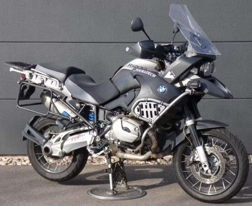

Hier ein paar Fotos, auf welchen u.a. das original TT-Windschild zu sehen ist
Erledigt - Touratech Desierto 3 Verkleidung
