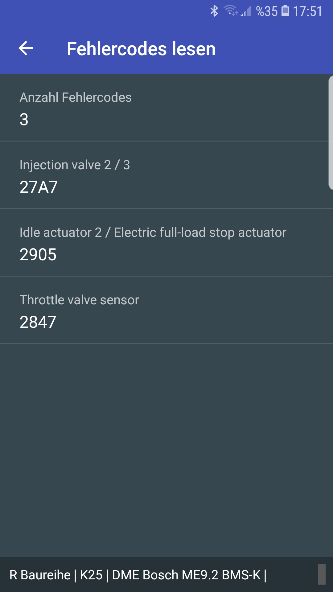

Diskutiere Diagnose-Probleme im R 1200 GS und R 1200 GS Adventure Forum im Bereich Motorrad Modelle; Ich habe dise fehler meldun brauche hilfe dake im voraus.
Sevsay
20.04.2019
2
Klausmong
Klausmong
30.10.2015
12.128
Da sucht ein Motorradfahrer aus der Türkei Hilfe.
Es hat Deutsch nicht als Muttersprache.
Eventuell kann ihm wer helfen, der sich mit der K25 auskennt wegen dem Fehlercode.
P
Pascher
02.06.2017
257
Hallo
Fehlercodes haben teilweise doppelte Bedeutung.
27A7 könnte auch Tankentluftung sein.
2905 Volllastanschlag gab es nur beim 4Zyl.
Ist die Motronik richtig codiert? (ECE/US)
LG
Pascher
Sevsay
20.04.2019
2
Habe problem gelöst es war der linke stellmotor .
Gewinde war kaput .
Danke für eure hilfe .
