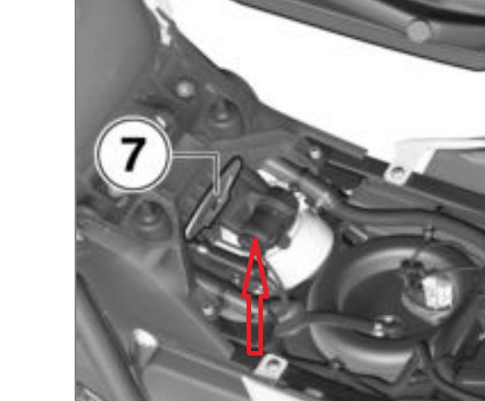

Hi,
unter der Sitzbank vorne richtung Airbox. Rund mit abnehmbarer Kappe, schwarz.

Danke!!!
Hatte grade schon zum 6. Mal das Handbuch durchblĂ€ttert u. nix gefunden

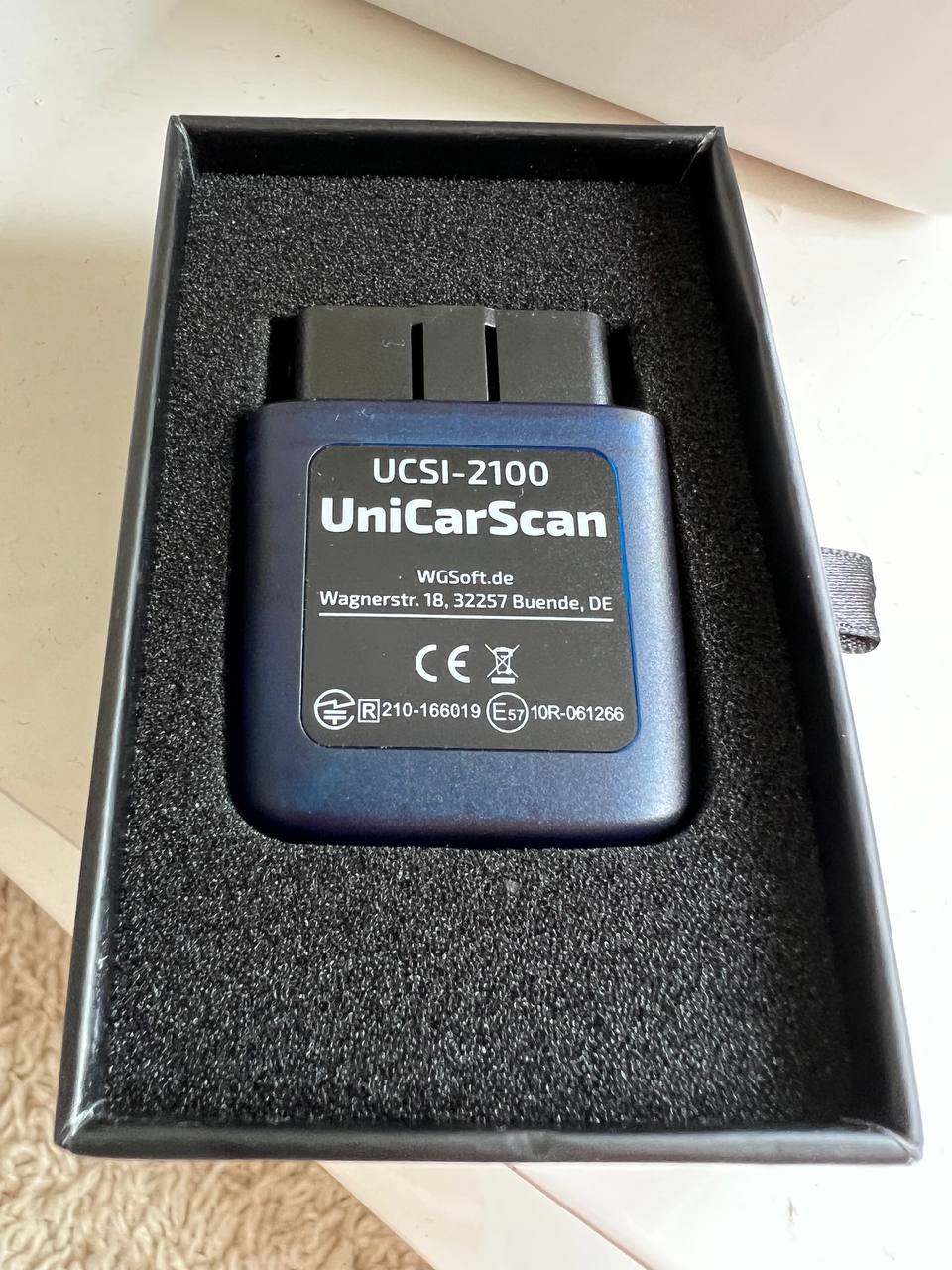

Es sollte noch erwÀhnt werden, dass der UniCarScan UCSI-2000 inzwischen ersetzt wurde durch den UCSI-2100!
Wer also den UCSI-2000 bestellt, erhÀllt automatisch das Nachfolgemodell:
"Vorteile gegnĂŒber UCSI-2000
  • Die Firmware ist Update fĂ€hig und kann einfach aktualisiert werden, ohne das GerĂ€t an uns eingeschickt werden muss
  • GehĂ€use wurde auf viele Nachfragen im Form verĂ€ndet, so dass es jetzt einfacher wird den Adapter aus der Diagnosebuchse zu entnehmen
  • Mehr Speicher fĂŒr die Firmware und somit bessere Möglichkeiten fĂŒr die Weiterentwicklung"

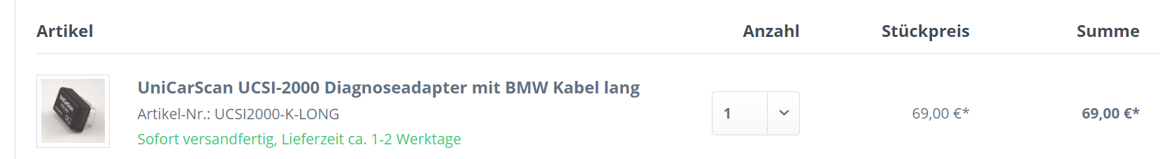

Hi,
mit der Ultimate-Version und dem UniCarScan UCSI-2000 plus Adapterkabel (runder Diagnosestecker auf OBD2) ist man fĂŒr relativ wenig Geld auf der sicheren Seite.
Nachteil: Man braucht zwingender Weise ein Android GerÀt. Beim Programmstart sollte zur Lizenzabfrage eine Internetverbindung vorhanden sein, da sonst nur die "Lite-Version" erkannt wird.
Habe ich seit 3 Jahren bei 4 Moppeds (K25, K50, K72, K03) problemlos und erfolgreich im Einsatz.
Gruß,
Marcus
ist es Kabel lang:
oder zusÀtzlich
danke im voraus
MG-Marcus
06.12.2019
BeitrÀge
9
Berlin
R1200GS LC, F650GS Twin, G310R
Hi,
ich hatte meinen Adapter ohne Kabel gekauft, aber laut Artikelbeschreibung brauchst Du hier kein Kabel separat zu bestellen.
Gruß,
Marcus

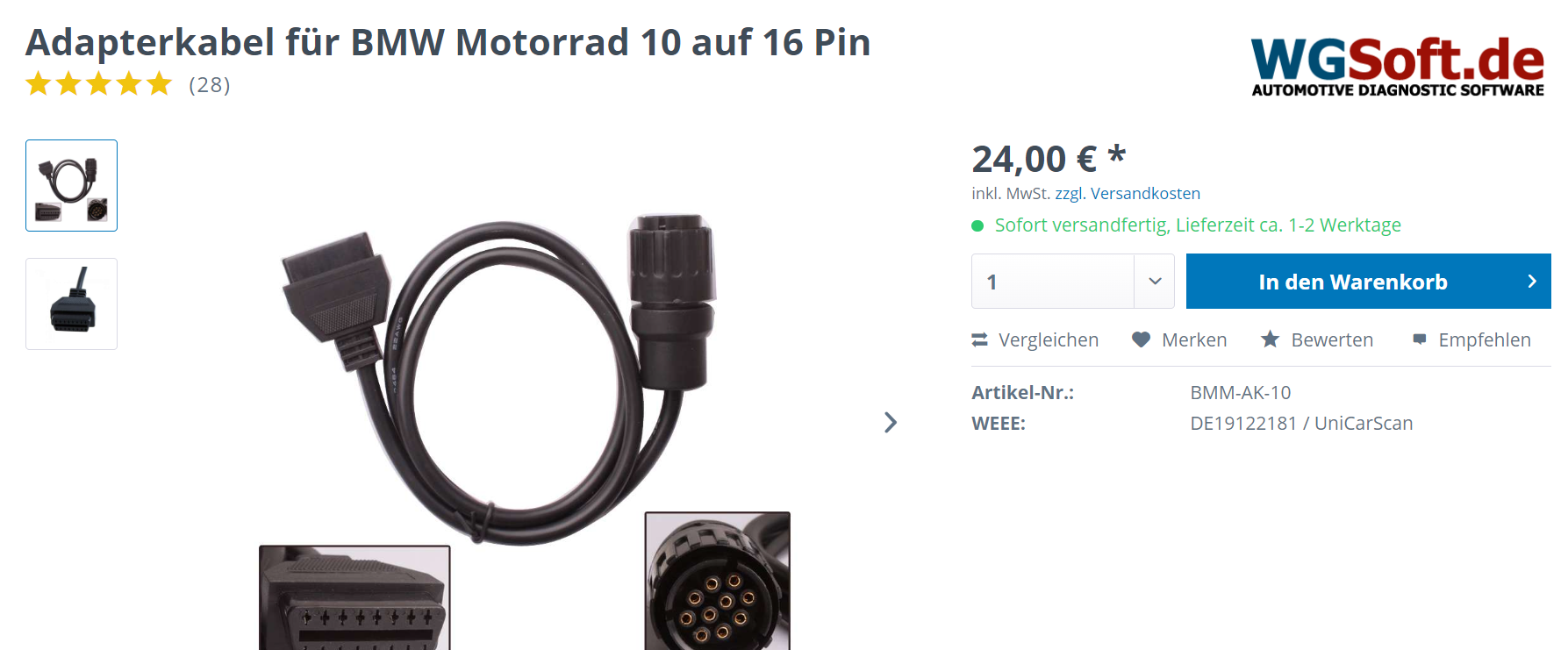

Wenn der Artikel Diagnoseadapter mit BMW-Kabel heißt, ist klar, dass kein Kabel mitbestellt werden muss, da es im Set enthalten ist. Zu dem Screenshot der Produktbeschreibung mit Kabel im Beitrag oben kommt man im Shop nur, wenn man das auch so auswĂ€hlt. Der Diagnoseadapter selbst sieht wie ein Blindstecker aus und hat einen Anschluss fĂŒr einen rechteckigen Diagnosestecker. Die F800, jedenfalls mein Baujahr und entsprechend die davor auch, also auch die F650GS Twin, haben aber einen runden Diagnosestecker, den das Kabel mit dem Diagnoseadapter verbindet.
Es gibt aber andere MotorrÀder andere Hersteller, vielleicht auch neuere BMWs, die gleich den normgerechten rechteckigen Stecker haben, wo man den Diagnosedapter ohne Kabel direkt drauf stecken kann.
Im Shop steht es doch auch, was denn noch fragen ?
https://www.wgsoft.de/shop/obd-2-komplettsysteme/unicarscan/114/unicarscan-ucsi-2000-diagnoseadapter?number=UCSI2000-K-SHORT schrieb:
Die BMW MotorrĂ€der vor Modelljahr 2017 benötigen einen Adapterkabel. FĂŒr die EURO4 Modelle ab 2017 nicht erforderlich.

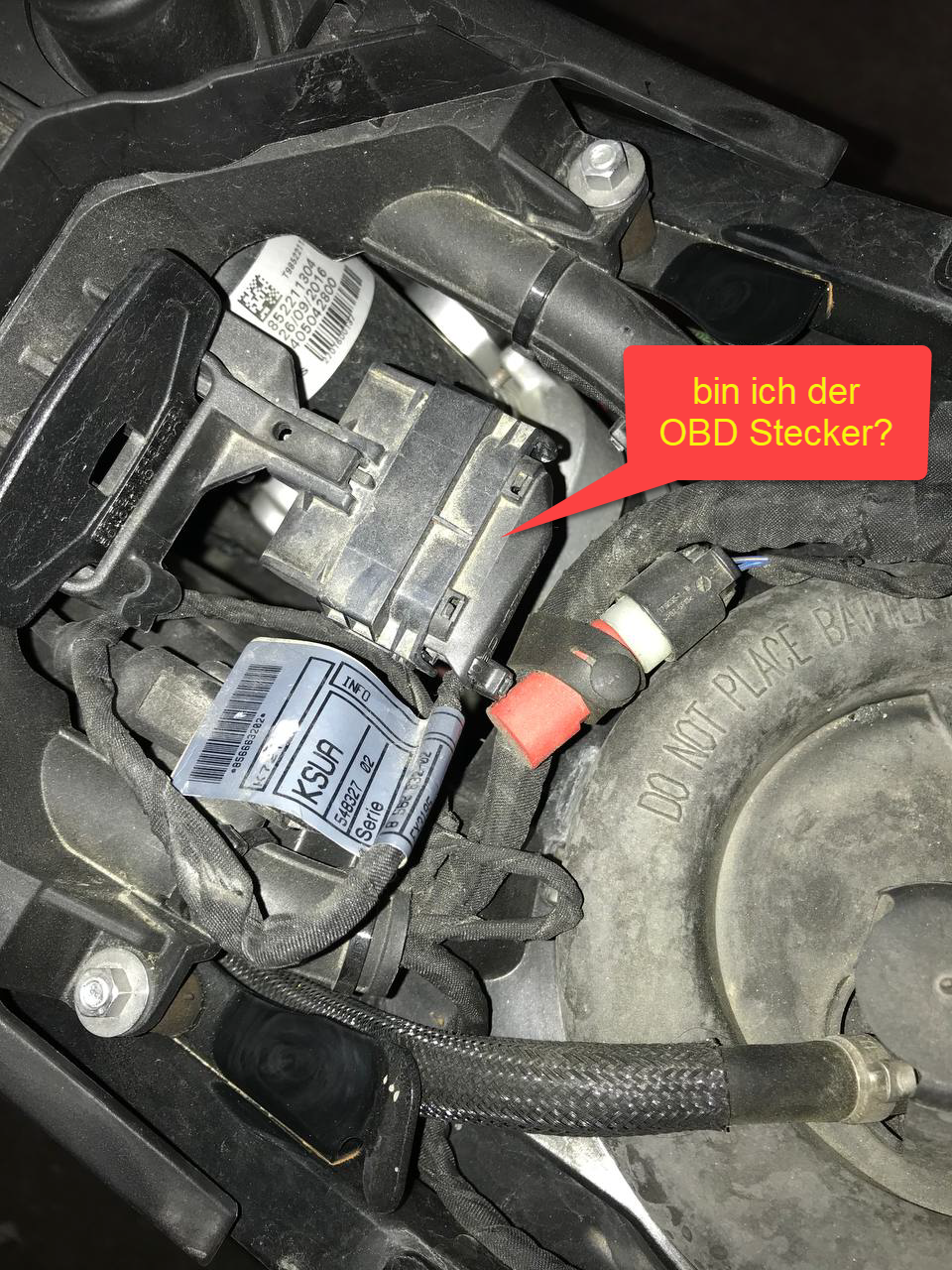

Meine K72 wurde Ende 2016 produziert laut einem VIN-decoder, aber irgendwo in der Dokumentation sah ich 2017 als Jahr.
Nun, habe ich den neuen Stecker oder?
pogibonsi
pogibonsi
27.07.2017
BeitrÀge
2.640
Niedersachsen
F700GS 2017
Ja Du hast den rechteckigen und keinen runden Stecker, eindeutig auf deinem Foto zu erkennen.
