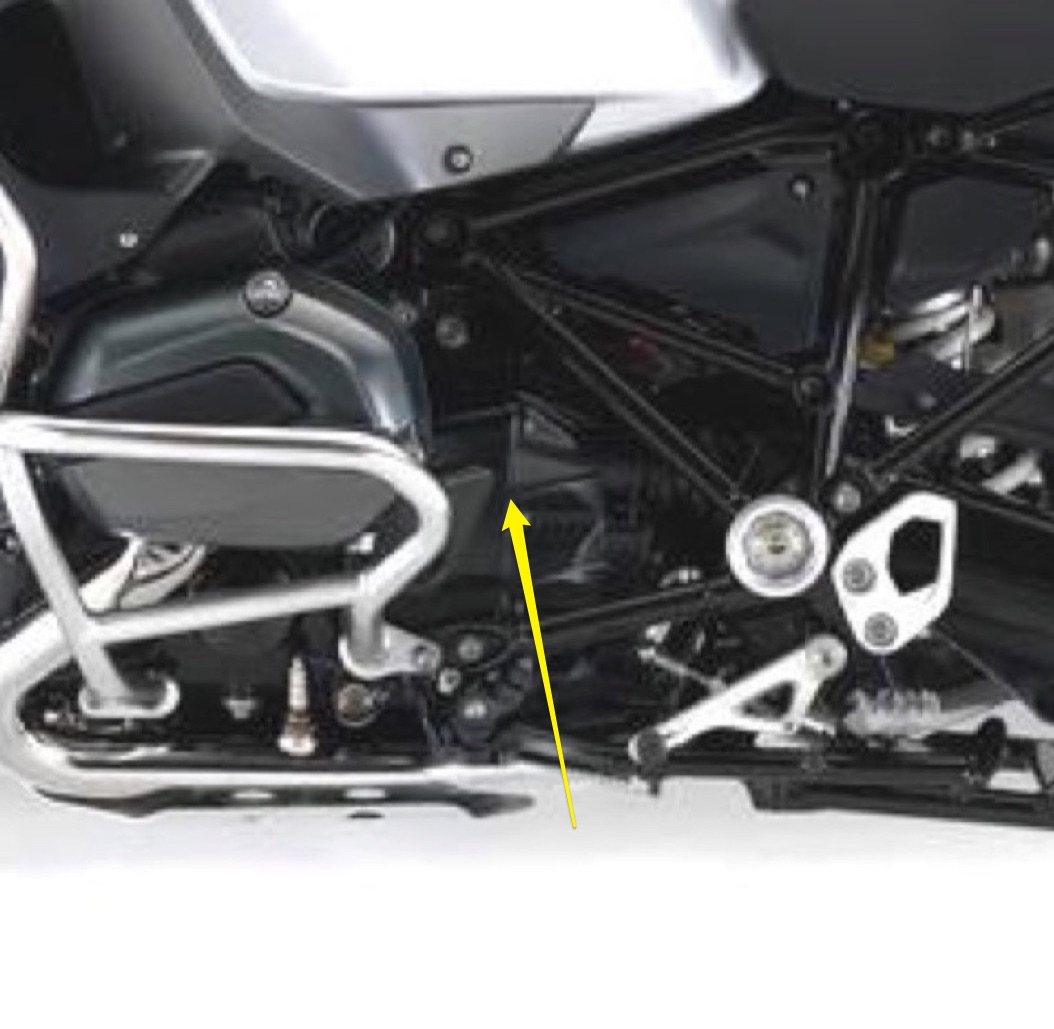

Habe heute nach dem waschen festgestellt das sich ein Teil der Dichtung zwischen Getriebe und Endantrieb löst (siehe Bild)
Muss ich mir Sorgen machen oder ist das normal und ungefährlich (Ölaustritt etc.) Ölaustritt odersonstiges wurde nicht beobachtet.

Ich denke eine Dichtmasse hat außerhalb der Pressflächen eh keine Funktion, und kann weggammeln.

Hat meine 2015 ADV auch. Dürfte bei der Montage etwas zuviel Dichtungsmasse verwendet worden sein, die sich rausgequetscht hat.
Meiner Meinung nach kein Problem und unkritisch. Vorsichtig entfernen und gut ist.

Maschinell aufgetragenes Dichtmittel, wird in der Regel geringfügig zu viel dosiert,
besser als zu wenig.
Der Überstand wird aber nicht entfernt, der entfernt sich mit der Zeit alleine :rolleyes:
Technisch unbedenklich und unnütz, optisch bei einem Mopped... Naja
An einem Getriebe unter einem PKW oder LKW sieht es keiner, an einem Mopped wo die
meisten Besitzer Wert auf Optik etc. Wert legen könnte ich mir die Verarbeitung auch besser vorstellen...
Aber: Zumindest verwenden sie graues Dichtmittel bei den silbernen Antrieben und scharzes bei den
schwarzen Antrieben :lalala:

Leider wird auch graue Dichtmasse bei den schwarzen Antrieben verarbeitet zumindest ist es bei meiner 2015 so.
Danke für die Antwort dachte mir eh schon das da nichts passieren wird.

Ist bei fast jedem Motorrad so, Dichtung einfach wegfallen lassen. Abziehen würde ich es nicht, brauchst Du auch nicht....

Ist einfach "überflüssige" Dichtmasse. Solange alles dicht ist, ist es kein Problem.
