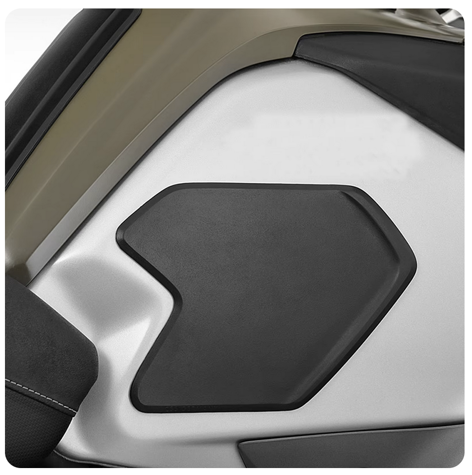

Kurzer Zwischenbericht in Sachen Tankpad / Tankaufkleber: Ich bin jetzt ein paar Monate mit ungefähr solchen Tankpads rumgefahren.
Fazit: Form und Größe sind sehr gut und decken wunderbar alle Bereiche ab, in denen ich mit dem Knie an den Tank komme. Kleber hält ordentlich und geht bei bedarf erstaunlich gut auch wieder ab. Auf die dauer schrubbelt einem aber die sehr kantige Oberfläche des Tankpads die Motorradhose an den Knien auf. Genau deswegen hab ich sie jetzt abgenommen und bin zu solchen hier gewechselt:

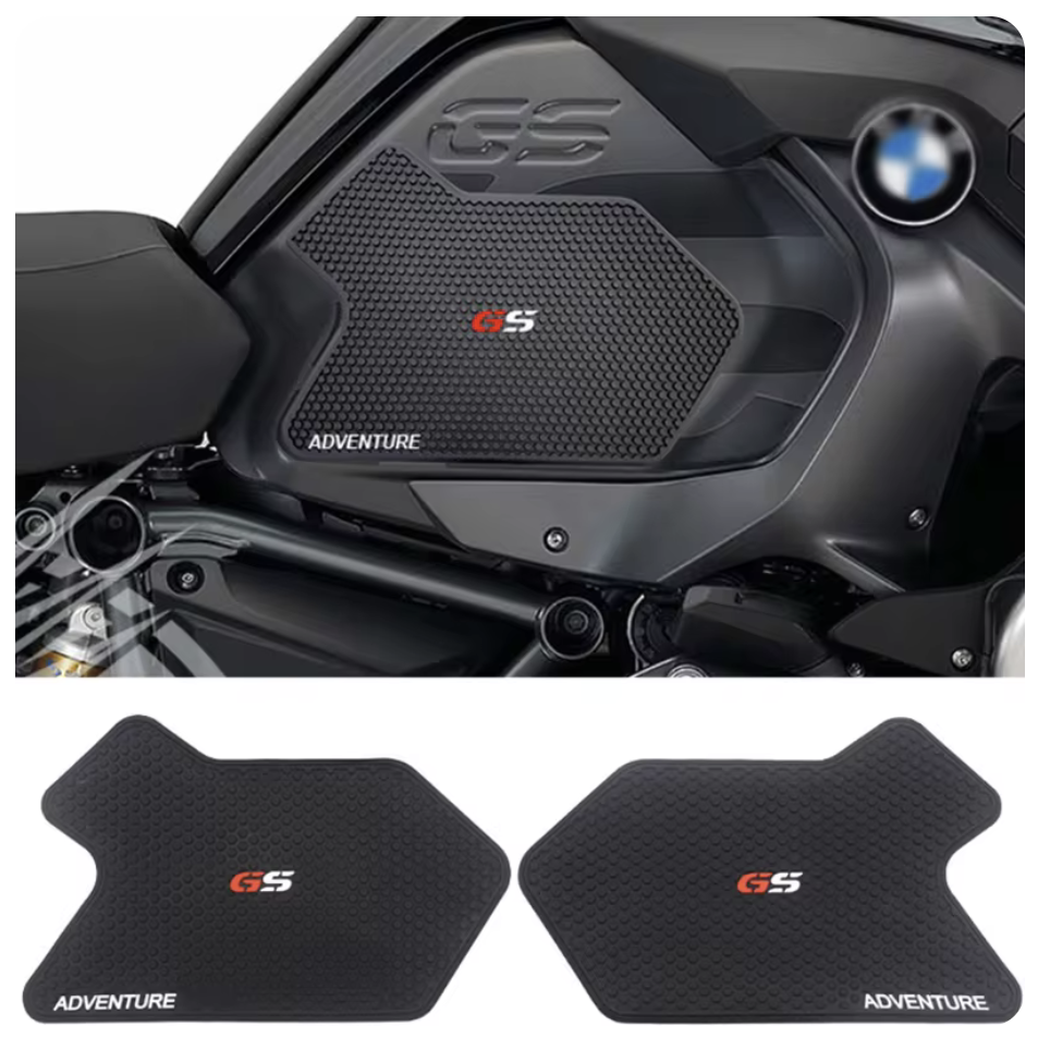

Die hab ich gerade erst montiert und muss direkt sagen: Passform und Größe sind wie abgebildet. Der abgedeckte/geschützte Bereich des Tanks ist aber – wie ich beim Probesitzen festgestellt habe – nicht groß genug. Wenn ich mich auf dem Sitz ganz nach vorn setze sind meine Knie – je nachdem wie ich die Füße auf den Rasten habe – leicht vor/unter dem Tankpad. Bis ich was besseres finde, lass ich das aber erstmal so. Sehr viel besser als gar kein Schutz an der Stelle ist das auf jeden Fall.
Ich halte weiter die Augen offen und vermelde hier, wenn ich was neues gefunden und ausprobiert hab.
