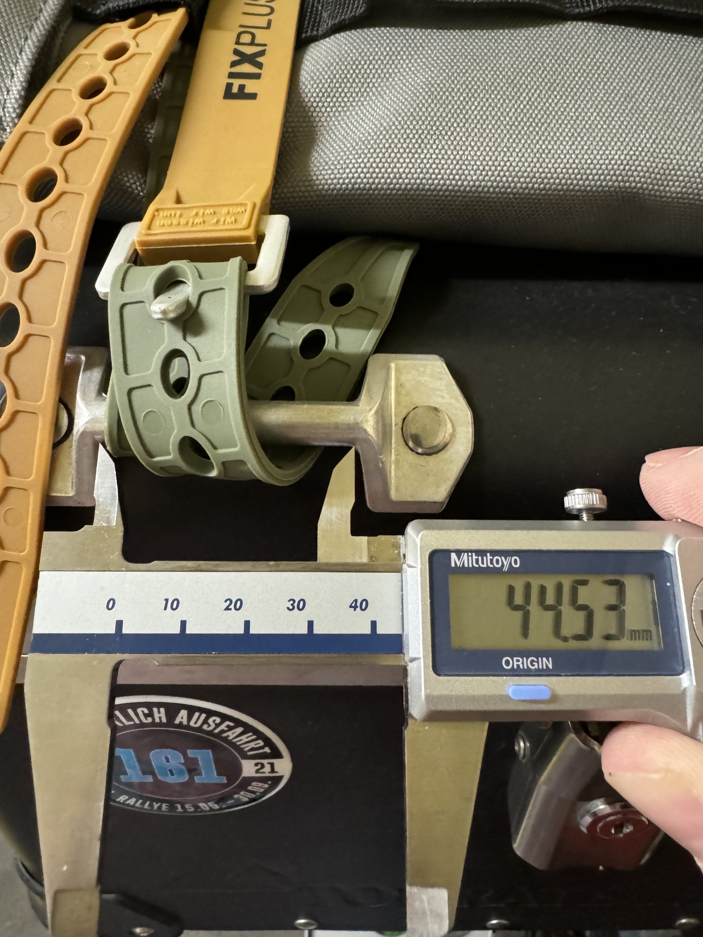

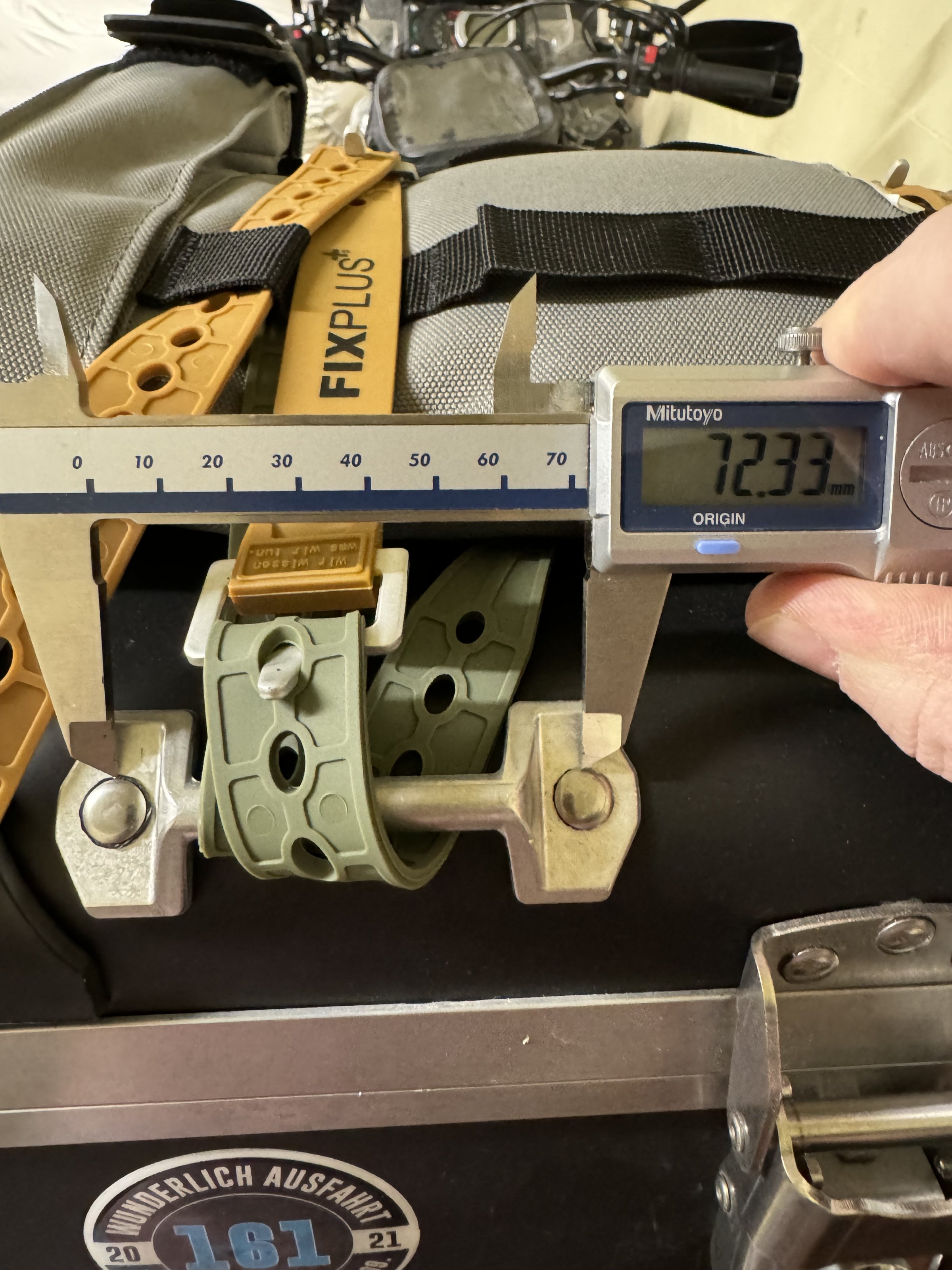

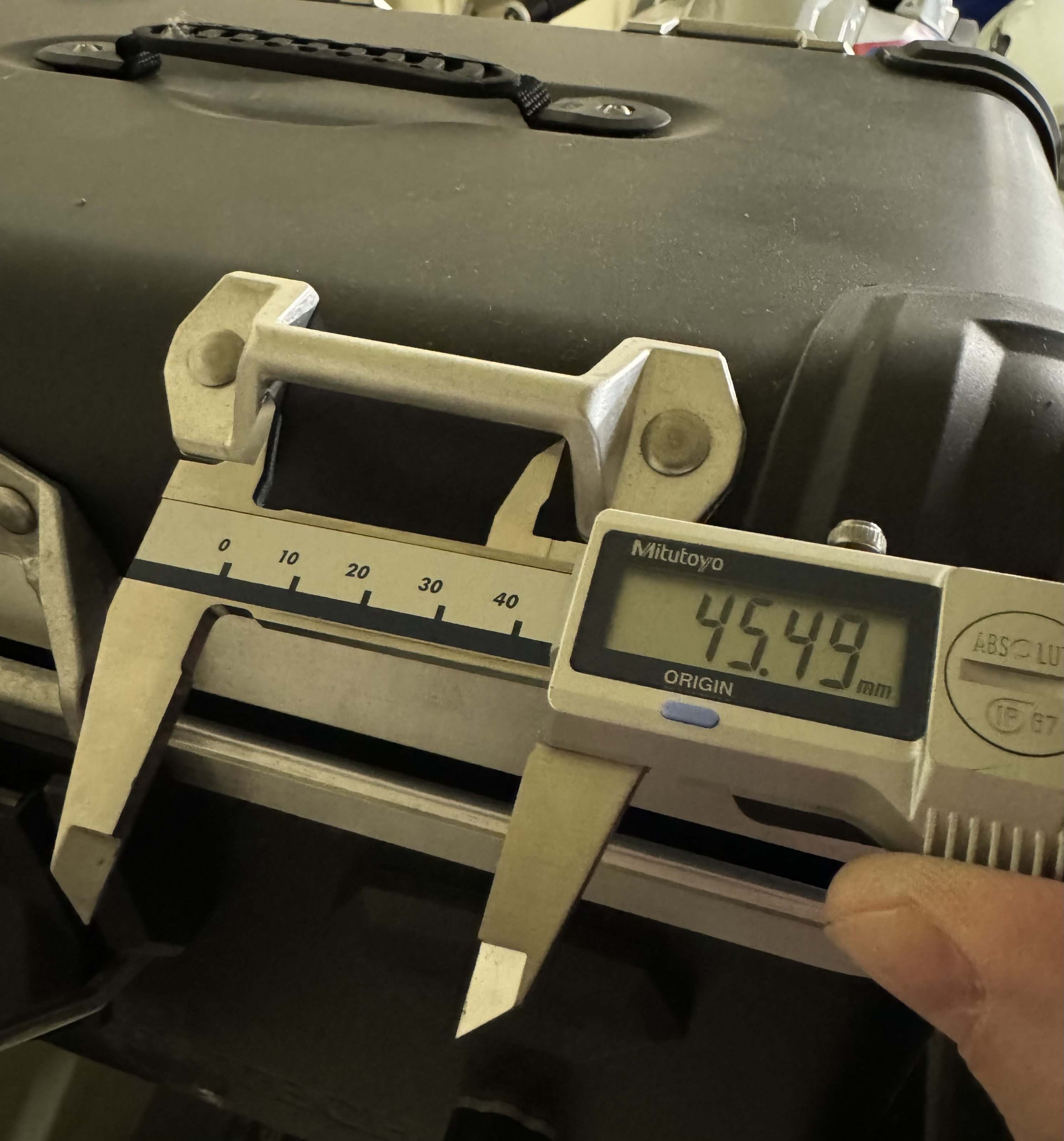

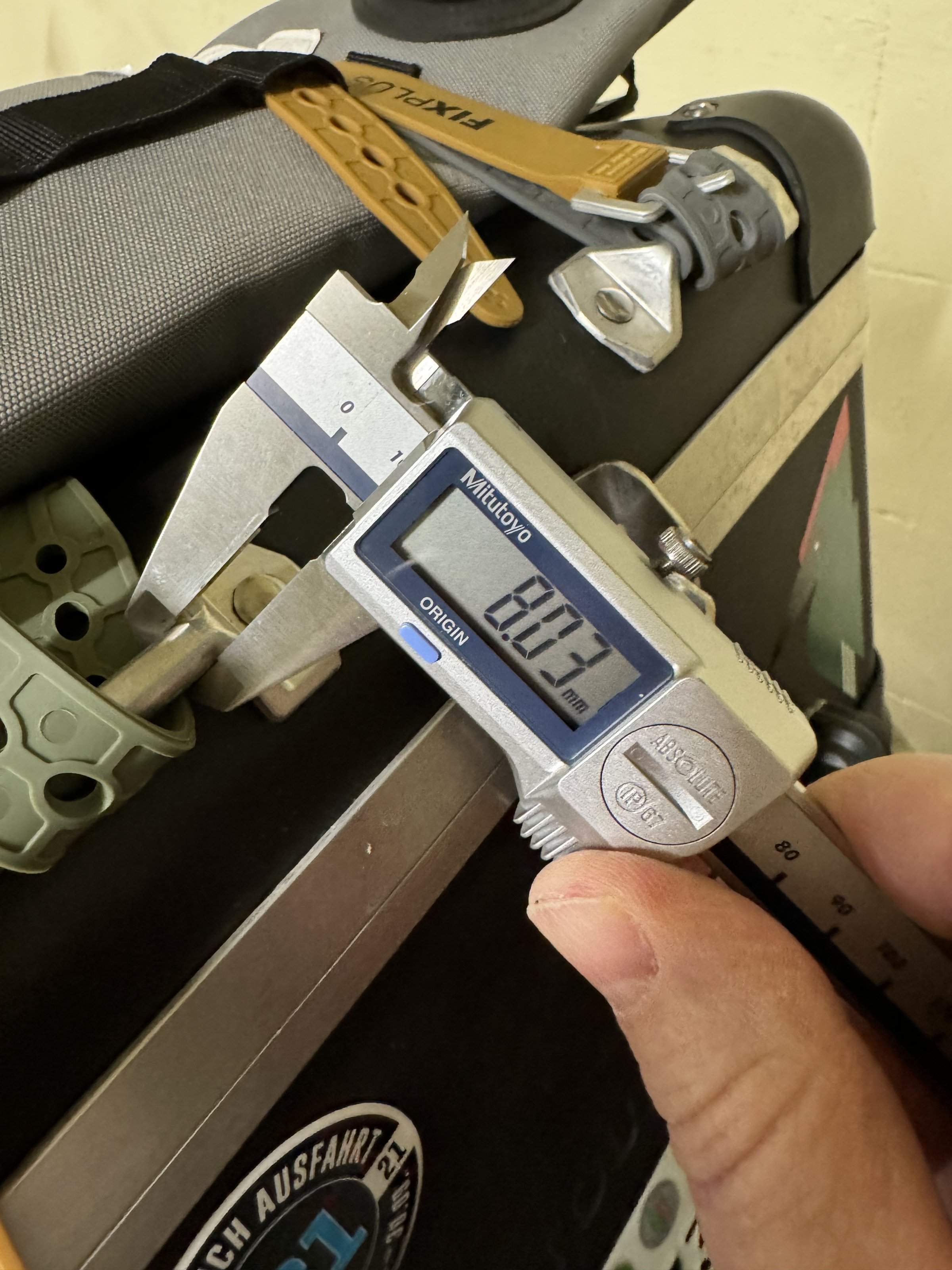

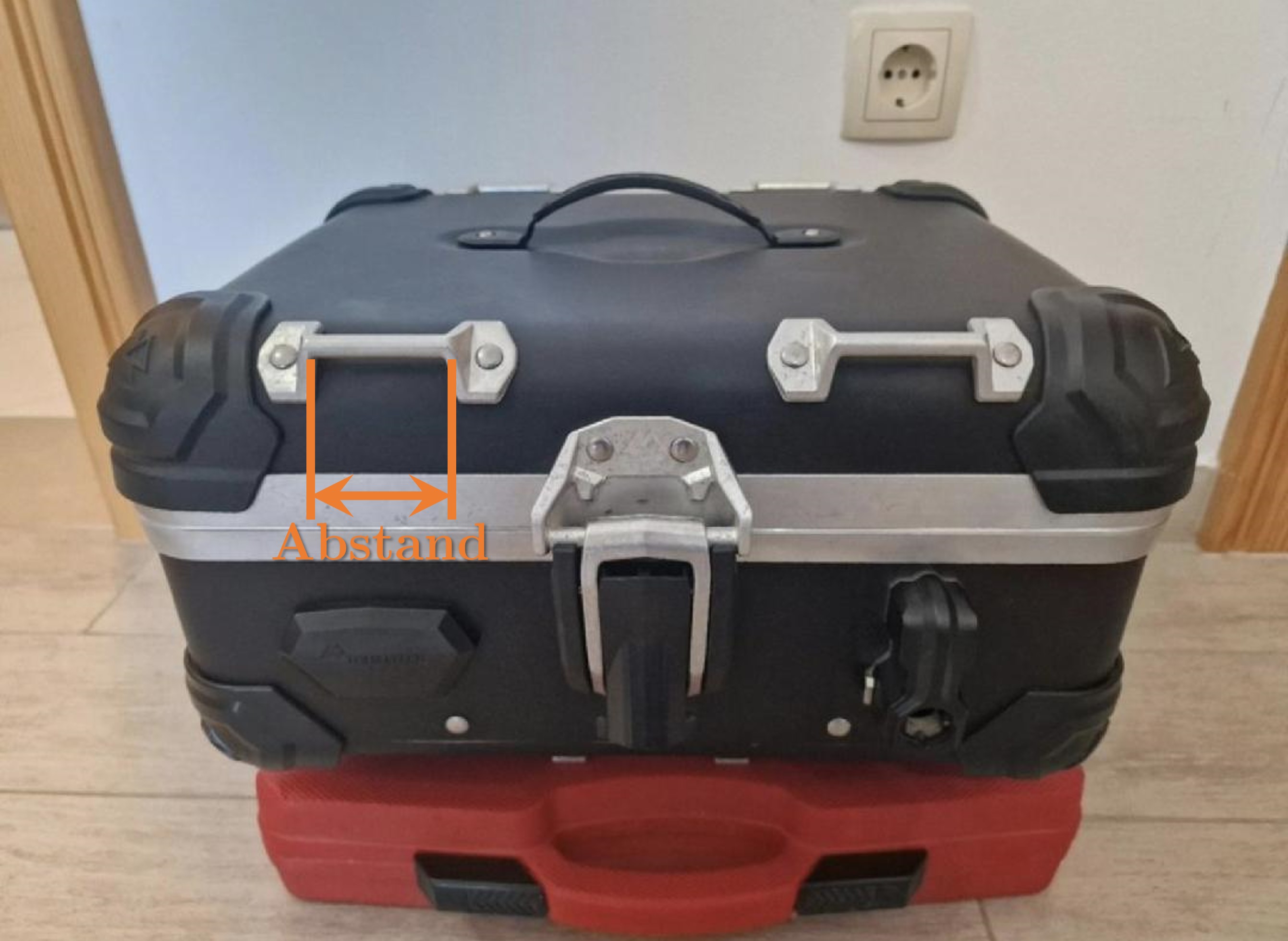

Nächste (blöde) Frage... Am TopCase und auch an den Seitenkoffern sind am Deckel Verzurrösen angebracht. Die gibt es in vielen verschiedenen Größen und Varianten zu kaufen. Könnte denn jemand, der zufällig die TT Seitenkoffer oder ein TopCase (TT setzt bei beiden die gleichen Verzurrösen ein) besitzt, die Teile für mich wie im Bild im Anhang dargestellt ausmessen?
Wieder vielen Dank im Voraus!

Herzlichen Dank an XT1280 für den Aufwand, genau das wollte ich wissen:)!
Viele Dank und einen guten Rutsch,
Mike
