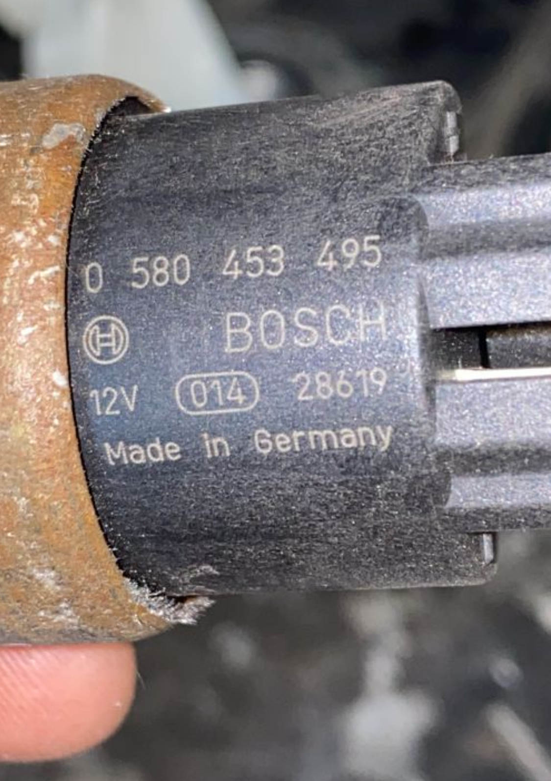

Hallo an alle, ich bin komplett neu hier im Forum habe mir wieder eine BMW R 850R zugelegt das gute Stück ist eine Baujahr 2002 leider ist mir die Benzinpumpe eingegangen und Original von Bosch bekomme ich gar nichts mehr daher bin ich auf der Suche nach einer Alternative. eventuell kann mir jemand weiterhelfen was ihr verbaut habt die originale Bosch Nummer wäre 0580453495 über eine Antwort würde ich mich sehr freuen schöne Grüße aus dem verregneten Kärnten

Original Bosch kannst du beim Autodoc für 30 € kaufen.
Autodoc Bestellnummer: 4047024216105

Guten Morgen ich habe sie gestern geliefert bekommen heute wird sie eingebaut dann gebe ich ein Status Update schönes Wochenende

Hallo an alle war bis gestern in Urlaub, danke nochmals für den Tipp hat alles funktioniert und meine 850er läuft seit heute wieder 👍👍👍
