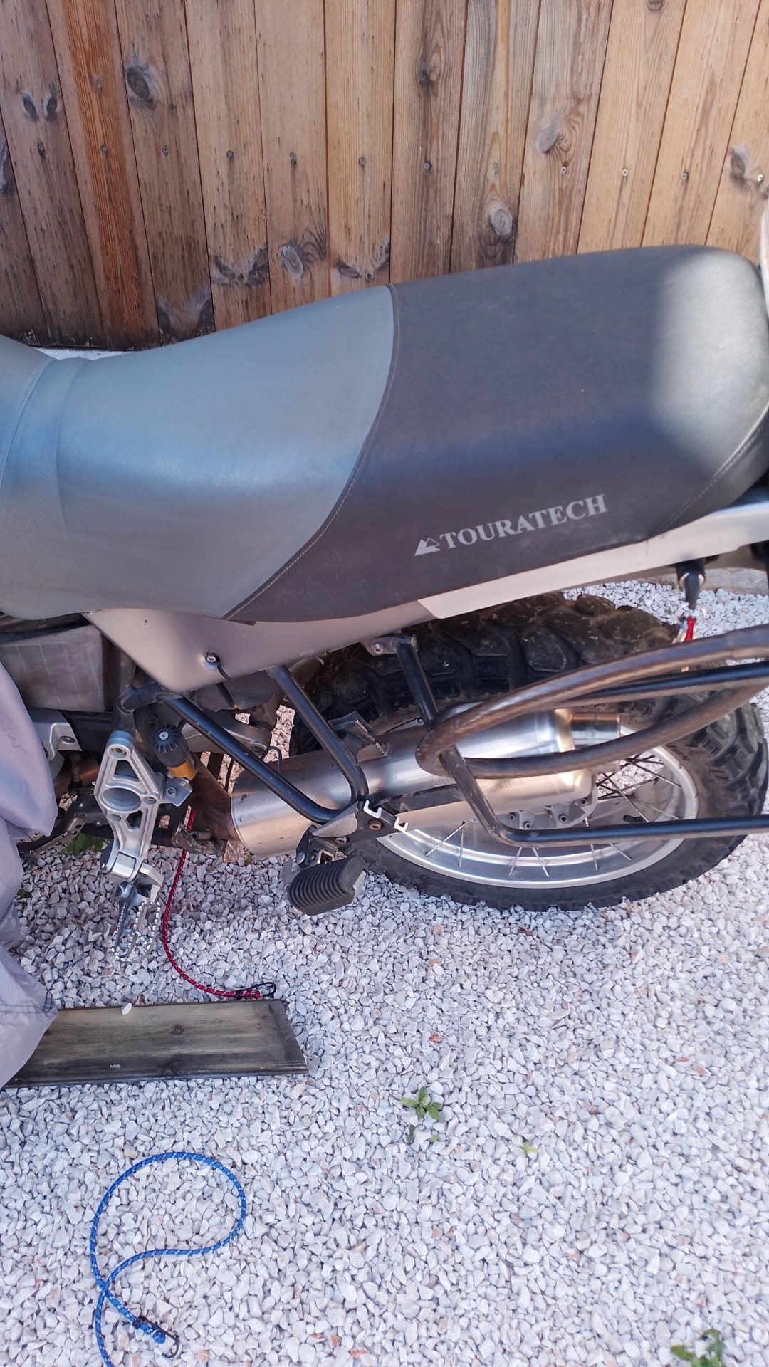

Mein Zach, natürlich mit Flöte, wird mit der Zeit immer lauter. Bei niedriger Drehzahl ist auch eine unangenehme Resonanz zu verlauten. Da hat sich wohl die Wolle zersetzt.
Kann man bei dem vollverschweißten Teil was nachbessern?

M.W. wurden die Zachs nicht mit Wolle gedämmt. Insofern werden die nicht wirklich lauter durch den Betrieb. Ggf. hat sich aber eine der Prallwände gelöst. Wie auch immer: @GShammer hat recht...
Edit: Ich muss mich korrigieren... Die zweite Generation des Zach ist ein Absorbtionsdämpfer mit Dämmwolle. Sorry.

und bei dem dünnem Blech auch noch WIG-Schweissen... da braucht's einen Könner.

Oh der " Hooner" wieder mit der Weisheit des Tages......WIG ist Standard Verfahren für Edelstahl..... aber klar wenn du es schwerer machen willst kannst du MiG/MAG machen .
Die allersten Zach Dämpfer waren Reflexionsdämpfer ( ich meine nur für die 1100 GS) danach nur noch Absorbsionsdämpfer also mit Wolle. Das kann man auch sehen wenn man hinten, bei ausgebauten dB Eater sehen da erkennt man Lochblech, dahinter befindet sich die Dämmwolle.

Erste Serie und Zweite Serie für die 1150er ....das hat nix mit EZ und DZ zu tun.
Die erste Serie ist gut an den starken Verfärbungen und " Korrosion" zu erkennen,die zweite Serie gammelte dann nicht mehr. Die Dämpfer für die 1100er und 1150er GS sind eh nicht kompatibel.
Meiner 2. Serie nie poliert nur geduscht nach 10 Jahren und ~ 100 TKM.

Der hat aber auch ein nervigen Drõhnbereich zwischen 2500 und 3000 umin

Würde ich nicht so empfinden. Die Wasserbüffel sind alle nerviger
