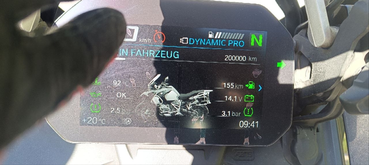

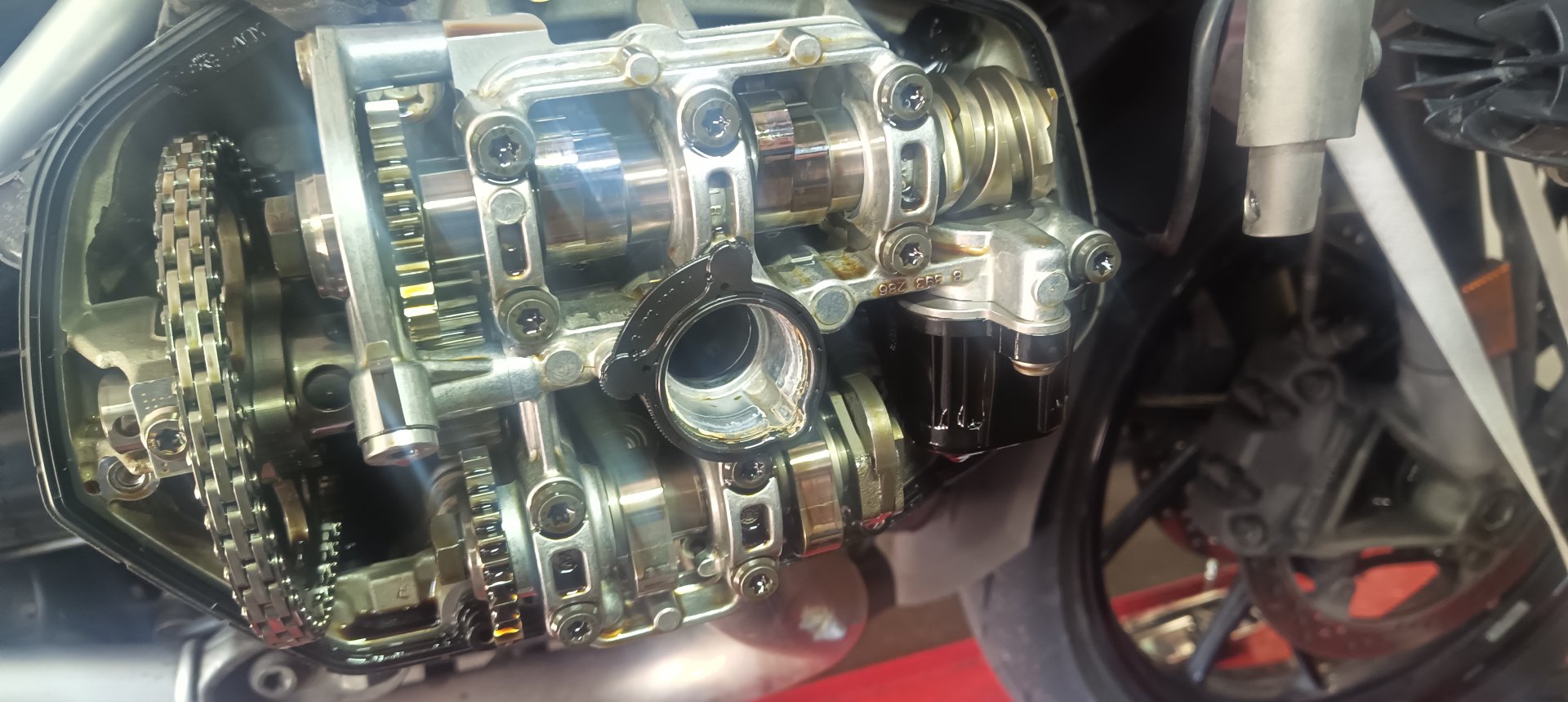

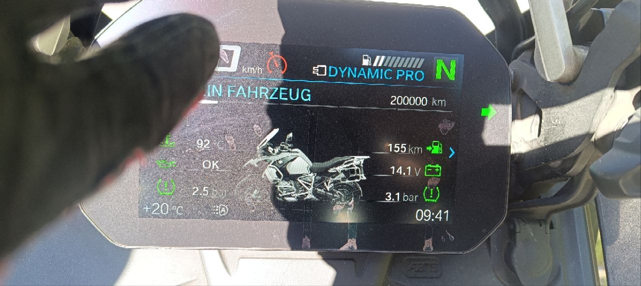

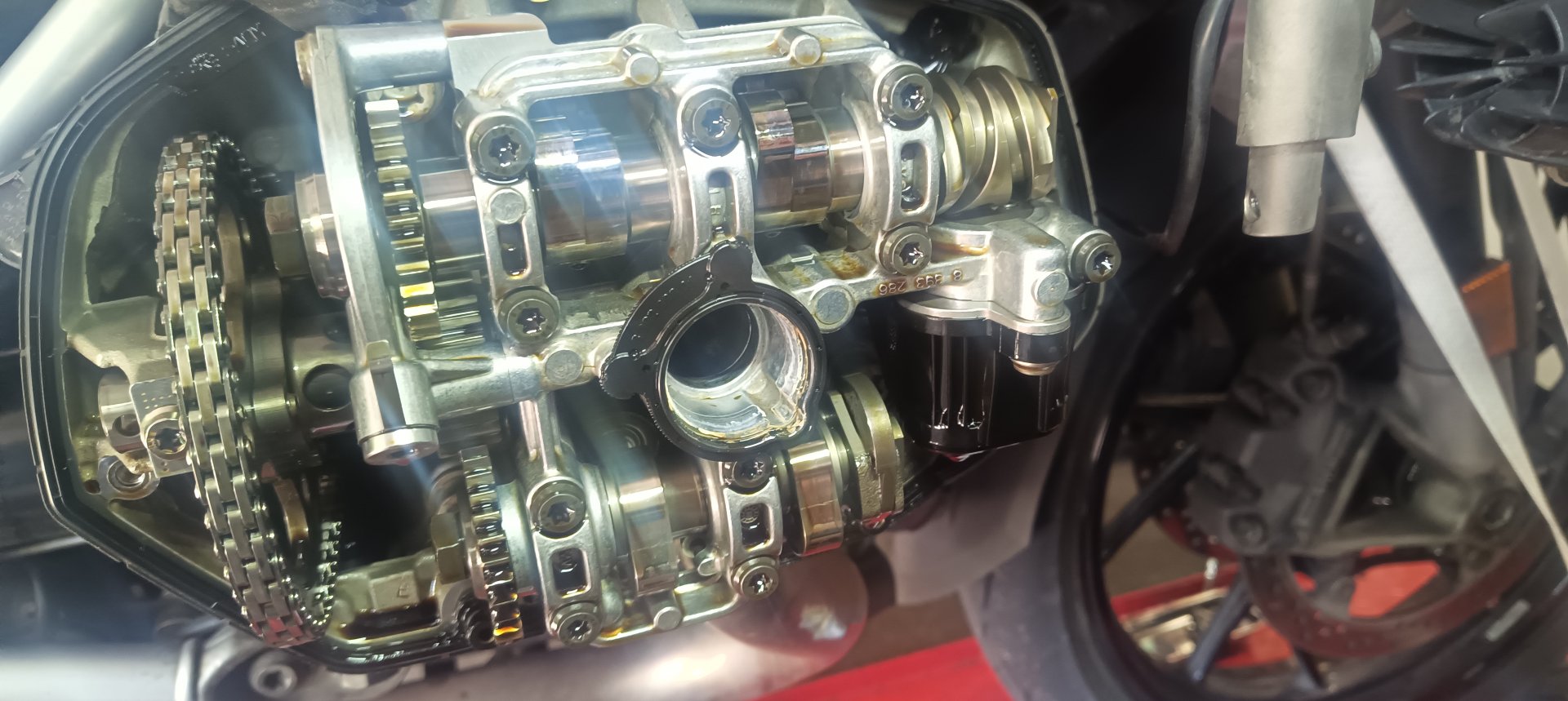

So die Damen und Herren,
ich habe es ja letzte Woche schon gepostet. Die 200.000km sind im Allgäu Urlaub voll geworden
Was ist in den letzten 20.000km passiert? Nix, Null Nada. Nur Reifen und bei der Winterinspektion Flüssigkeitswechsel.
Heute 201.500km dann die große Inspektion.
Ventiltrieb sieht aus wie neu
Ventilspiel hat sich nicht verändert, immer noch quasi Einbaumaß
Steuerketten sitzen stramm auf den Zahnrädern
Die letzte Inspektion ist knapp 15.000km her, in dieser Distanz hat sie sich knapp 0,5 Liter Öl genehmigt, das aber am Riedbergpass liegt und der Höhenluft :grin: .
Alles fein inspiziert, saubergemacht und wieder zusammengebaut. Kann also getrost so weiter gehen
