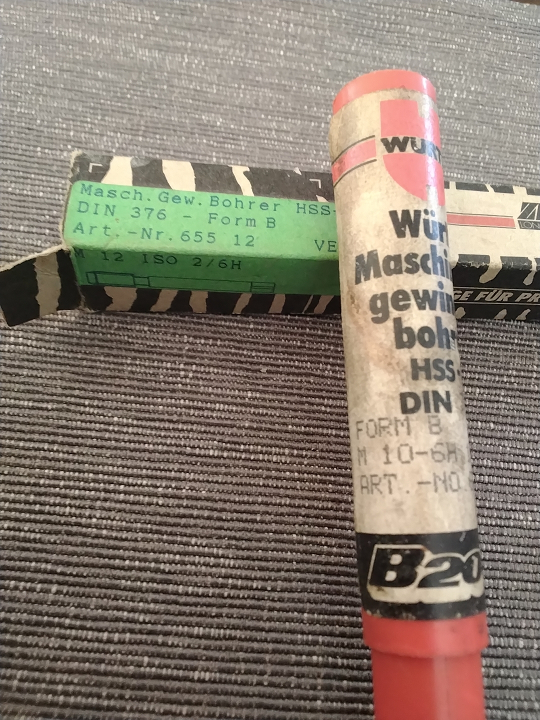

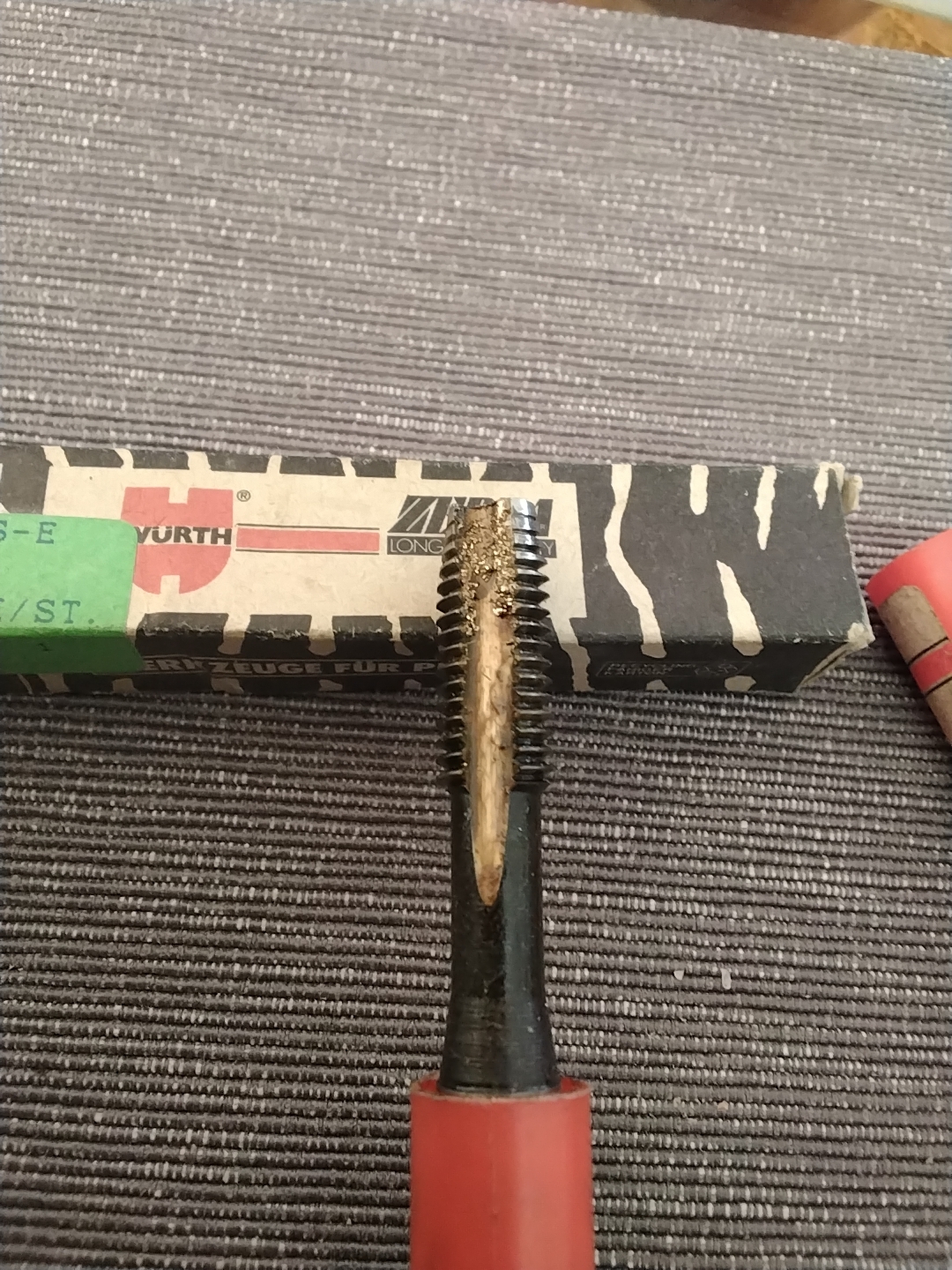

kann man beim Endantrieb nicht einfach irgendein Gewinde reinschneiden und eine Schraube mit Dichtring verwenden? lg
Andi#87
Radio Eriwan...im Prinzip ja, aber.......
Fallen die Späne beim Gewindeschneiden ins Gehäuse. Wie wieder rausbekommen?
Ich denke grade drauf rum, einen Gewindeschneider zu kaufen, umdasGewinde nachzuschneiden...aber das Problem bleibt.
P.S. Neuer Endantrieb ist montiert, nicht ganz ohne probleme...das Nadellager auf der rechten Seite hatte starke Korrosion und eine Dichtlippe, die verfault war. Mal schauen, wie ich das fixe.....

verstehe....mit Späne hätte ich keine Sorgen, ich würde das billigste Getriebeöl kaufen und einmal 1-2 Liter durchlaufen lassen. dann sollten die paar Späne die unten liegen rausgespühlt sein. lg
Der mit der Q Tanzt
Der mit der Q Tanzt
15.06.2007
2.028
BW
Und wenn man genug Fettschmotze af den Gewindeschneider macht, dann bleiben 95% der Späne meist daran hängen. Danach würde ich eben nicht mit Getriebeöl, sondern mit einem gaaanz dünnflüssigen Öl paarmal Spülen und. dann müsst gut sein.

Welche Gewindegröße hat der Endantrieb?
Habe viele Gewindeschneider hier und die meisten Größen bekomme ich auch geliehen.
Andi#87
Andi#87
07.11.2010
20.953
42781
R 1250 GSA 2019
das wäre mal ne Maßnahme. Ich glaube M10x1. Messe ich aber nachher nochmal genau aus

Du solltest einen GewindeFORMER statt eines Gewindebohrers nehmen, dieser formt das Gewinde spanfrei, statt Späne wie beim Gewindebohrers zu erzeugen.
Gerade auch zum nachformen des schon bestehenden Gewindes hervorragend geeignet.
Funktioniert in alle verformbare Materialien (Alu, Stahl, Messing...) nur nicht beim Guß.
