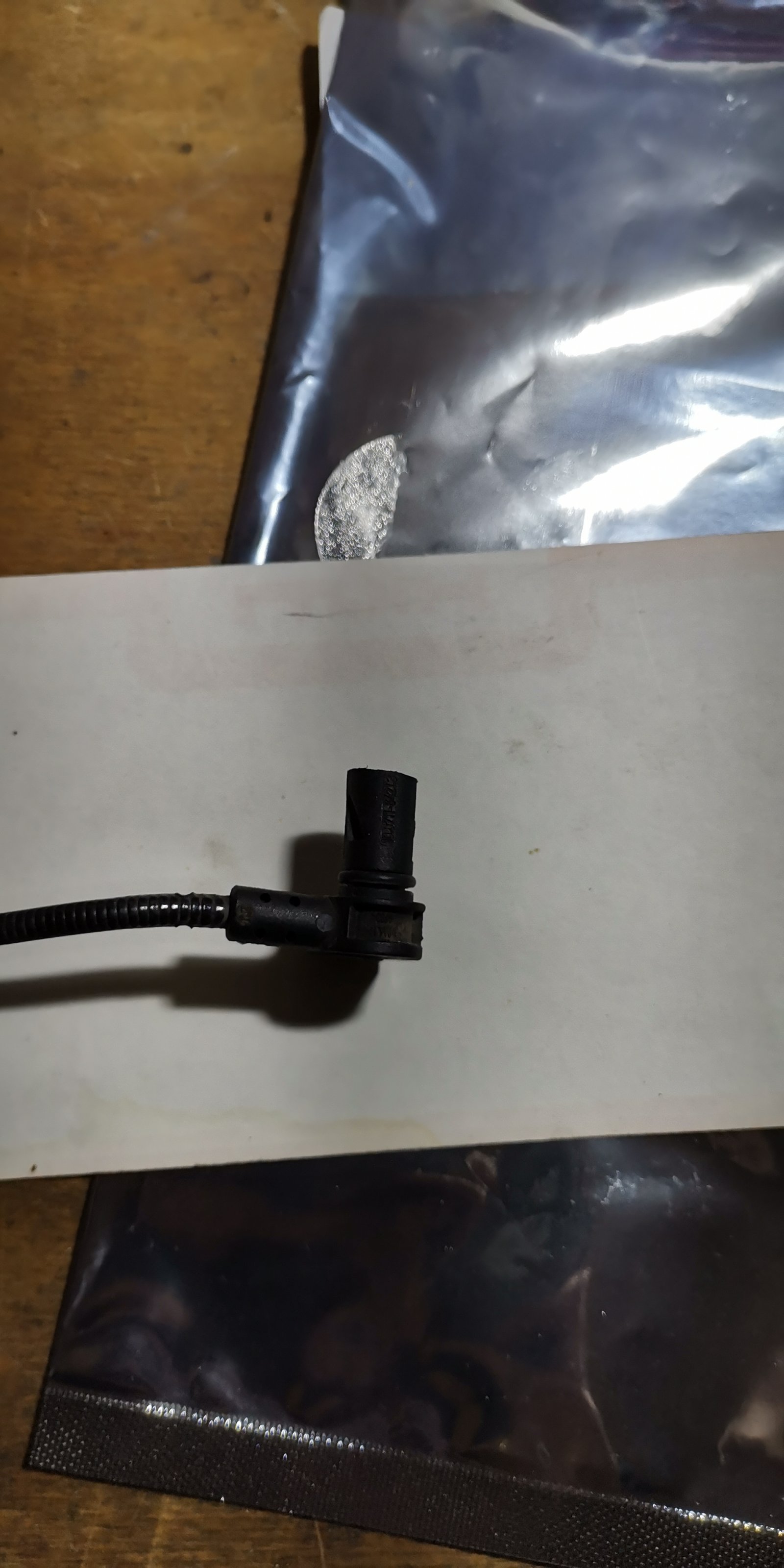

2 x ABS Sensor Vorderrad

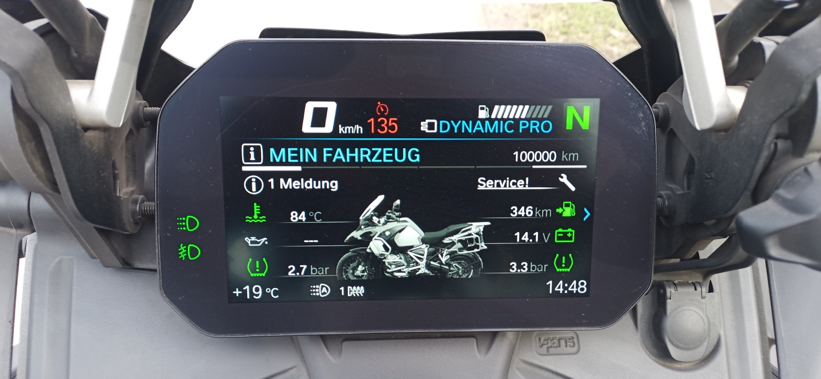

Für welche Reifen braucht man denn so einen hohen Druck?
Hierzu würde mich interessieren, wie sich dieser Defekt bemerkbar gemacht hat und ob die Ursache dafür ermittelt werde konnte.

Dieses Thema kann schon echt nerven. Im ersten Fall war es ein Kabelbruch in der Zuleitung.
Im zweiten ein abgeschliffener Sensor ohne Schleifspuren am ABS Sensor.
Jeweils kommen mitten in der Fahrt Fehlermeldungen der Traktionskontrolle, weil die Raddrehzahlen unterschiedlich sind.
Beim Pirelli Scorpion Trail ist vorne tatsächlich 2,9 vorgeschrieben, wie hinten. Und es ist wirklich nötig weil sonst sehr kippelig auch noch bei 2,5.
Auf der Hompage und in der Freigabe bei Pirelli stehen 2,5 vorne und 2,9 bar hinten. Wo hast Du die 2,9 vorn gesehen?
Geb Dir recht, dass das zu viel ist…
