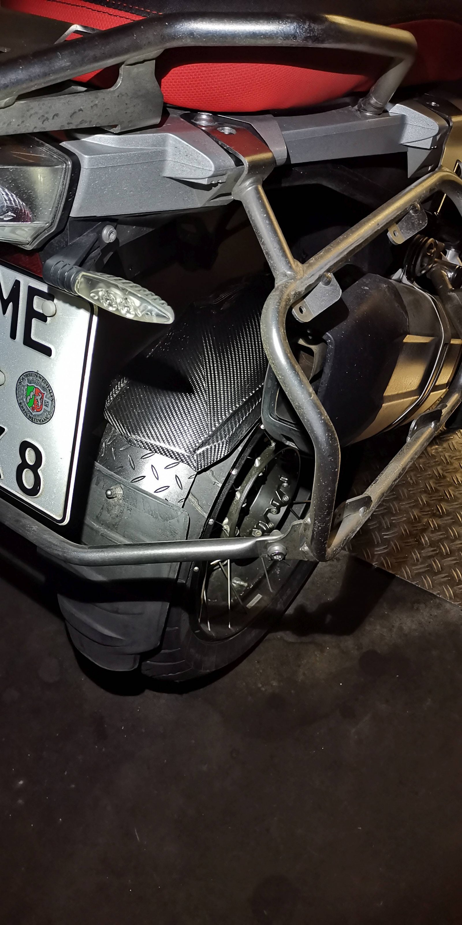

Als meine GSA neu war, habe ich einen Innenkotflügel von Ilmberger montiert und die Lücke zwischen selbigem und dem Eislöffel mit einer Kunststoffplatte verschlossen
Nach nun über vier Jahren und kappen 140.000km, ist der Eislöffel unansehnlich und hässlich und ich denke so: Baust ihn mal ab, mal schauen wie der Regenschutz so ist und überhaupt. Gesagt, getan, die Maschine danach zwei Tage nicht bewegt und am Donnerstag ab in die Eifel. Schon beim Losfahren fällt mir ein leichtes Schepper Geräusch auf. Da werden die Ohren natürlich spitz und man schaut, ob man das Geräusch lokalisieren und verifizieren kann.
Es kam von der linken Motorseite, zwischen 2.100 und 2.300u/min, so als wäre eine Schraube am Motorschutz lose und würde rappeln. (Das mich sowas kolossal nervt, sei nur am Rande erwähnt)
Während des gesamten Tages konnte ich jedes mal dieses Geräusch/Rappeln provozieren. Komisch nur, dass ich nichts am Motorrad geschraubt habe. Auch ein Klopftest während einer Pause sagt: Alles fest, nix lose.
Nichts gemacht? Naja, ich hab den Eislöffel demontiert. Neee..kann ja wohl nicht sein. Wieso soll, wenn der weg ist, ein Geräusch vorne vom Motor kommen und dann so ein hässliches und relativ lautes Scheppern.
Freitag den Eislöffel wieder montiert und heute Morgen eine Early Bird Runde gedreht und: (ihr ahnt es), das Geräusch ist weg :facepalm:. Die Kiste läuft wie eh und je, vollkommen Geräusch und "Schepperlos".
Erklären kann ich es nicht, total bescheuert, aber zeigt mal wieder, wie seltsam doch "Geräusche" am Motorrad und deren Ursache sein können.

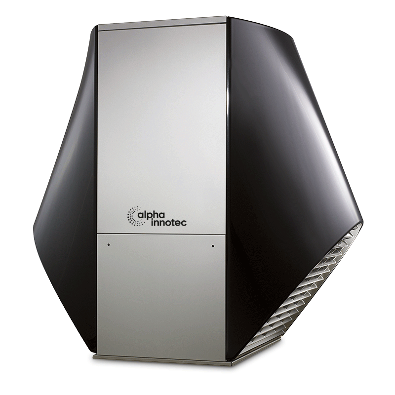

2010 eine Aussenstehende Wärmepumpe für Heizung und Warmwasser montieren lassen. Eine wirklich gute, von Alpha-Inotec. Leise und effizient. Alles perfekt abgelaufen, auch die Inbetriebnahme.
Am ersten Tag alles OK. Dann in der Nacht hörte ich für etwa 15 Minuten ein penetrantes, sehr hohes Pfeifen..sehr leise...
Der Nachbar sprach mich am anderen Morgen auch an, ob ich das gehört hätte. !???
Da der Heizbetrieb noch nicht eingeschaltet war, kam ich im Moment nicht auf die Wärmepumpe.
Erst als ich im Keller vor der Steuerung derselben stand, und sie am Warmwasser aufbereiten war sah ich das die Heissgastemp. sehr hoch war..
Sofort abgeschaltet....Ergebnis: Ein Techniker der Firma stand nach 5 Stunden bei mir und bemerkte trocken " die Deppen haben bei der Auslieferung nur 1 kg. Kältemittel eingefüllt. Und ein Regelventil
mochte das nicht wirklich gerne und pfiff leise in den höchsten Tönen vor sich hin.

Das kommt auf die Anlage an...Split ( Wärmetauscher aussen, "Maschienenraum innen" ) oder komplett freistehend. Die Hersteller liefern dazu auch sehr brauchbare Listen mit den zu erwartenden Emissionen bei verschiedenen Abständen zu den Nachbars Häusern.
Bei uns ziemlich genau geregelt im Wohngebiet E2. Weiss aber die Werte nicht mehr auswändig...glaub irgendwie bei 20 m 38 db...??!
Nach der Montage hab ich mir mit einem Pegelmessgerät einige Nächte um die Ohren geschlagen um zu messen wie hoch die Lärmbelastung nach 20 m noch ist....kaum Hörbar!!Die Alpha Inotec war aber zu der Zeit eine der leisesten und leistungsfähigsten..Temp. bis 56 Grad
Jedes Auto das die Strasse runterrollte war ein vielfaches höher.

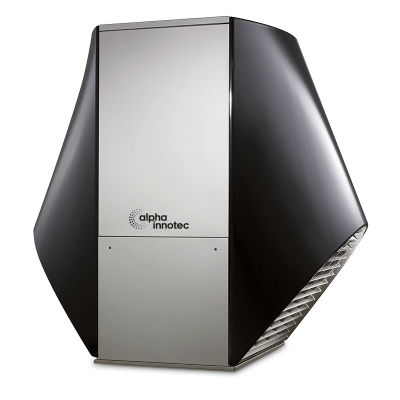

In den Außengehäusen sitzen doch auch große Lüfter, so wie bei den Klimageräten.
Wenn die mal ein paar Jahre alt sind, kann ich mir gut vorstellen, daß es auch hörbar wird?
Mein Kumpel hört nachts zum Beispiel, die Klimaanlage vom Nachbarhaus die am Dach montiert ist.

Ja aber bei freistehenden Wärmepumpen ist das lauteste schon der Kompressor. ( Anlauf/Laufen/Abschalten)
Die Ventilatoren sind heute auf einem sehr niedrigen Pegelwert.
Und natürlich das Alter und die Wartung haben einen grossen Einfluss. Gerade bei solchen kühl-Klimageräten...die werden zum Teil bis zum bitteren Ende, lediglich ein und ausgeschaltet.
Heizung und Warmwasser ist ein MUSS....also wird auch mehr darauf geachtet.
Ausserdem haben moderne Wärmepumpen auch "Sanft-Anlauf" usw. welche den Pegel stark reduzieren.
Wenn ich es richtig im Kopf habe, hat meine bei einem meter Abstand 51 db
