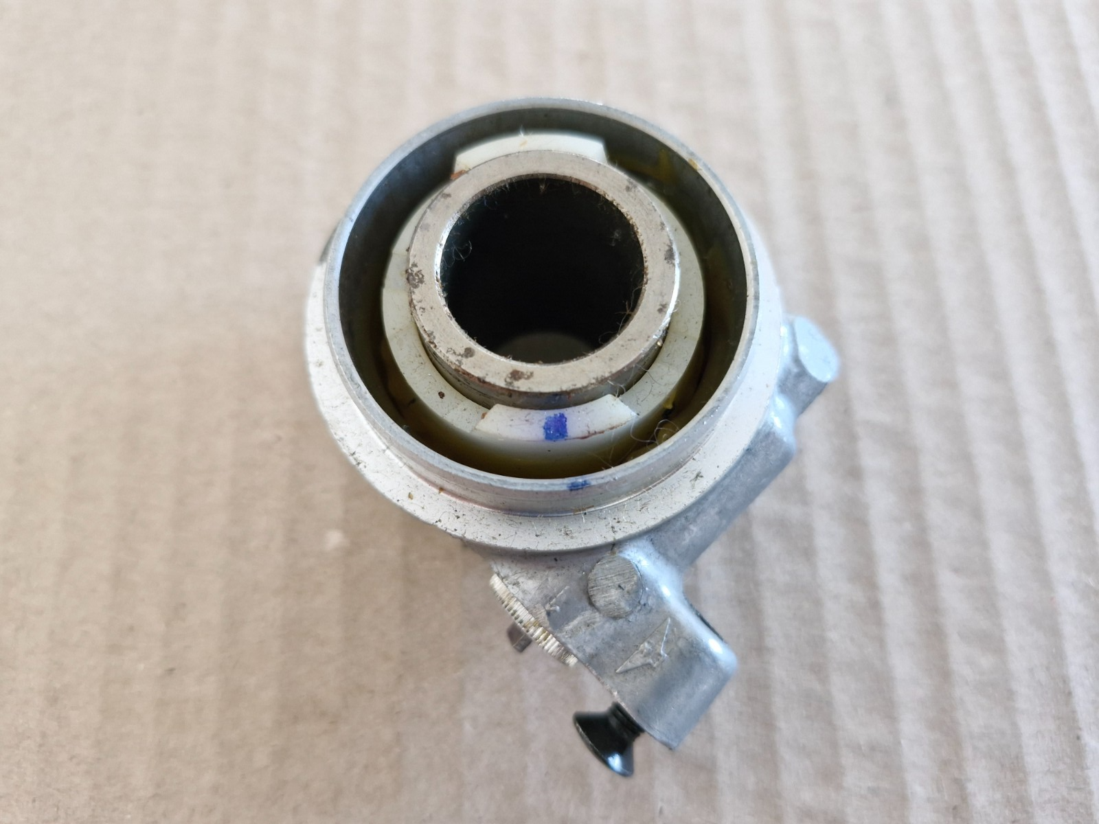

Nachdem ich neue Reifen aufgezogen und das Vorderrad montiert habe geht das Tacho nichtmehr.
Tachowelle ist neu, der kleine Mitnehmer am Tachoantrieb dreht sich nicht mit dem Rad.
Alles demontiert, Problem gefunden.
Die Kunststoff- Tachoschnecke in dem Gehäuse vom Antrieb hat ja zwei "Nasen" die von dem Mitnehmer am Rad angetrieben werden.
Die Nasen sind verschlissen. Die Zahnräder an der Schnecke sind noch OK, Fett ist reichlich in dem Gehäuse.
Kann ich ins Gehäuse unter die Schnecke eine (2,0mm) Distanzscheibe legen?

Ja, die 2 Kunststoff Mitnehmen sind eingelaufen.
Frag nicht wie das geht...?
Werde morgen mal ein Bild davon machen.
Werde zuerst kontrollieren ob die Mitnehmer im Rad nicht verbogen sind. Dann probiere ich das mit der 2mm Scheibe.

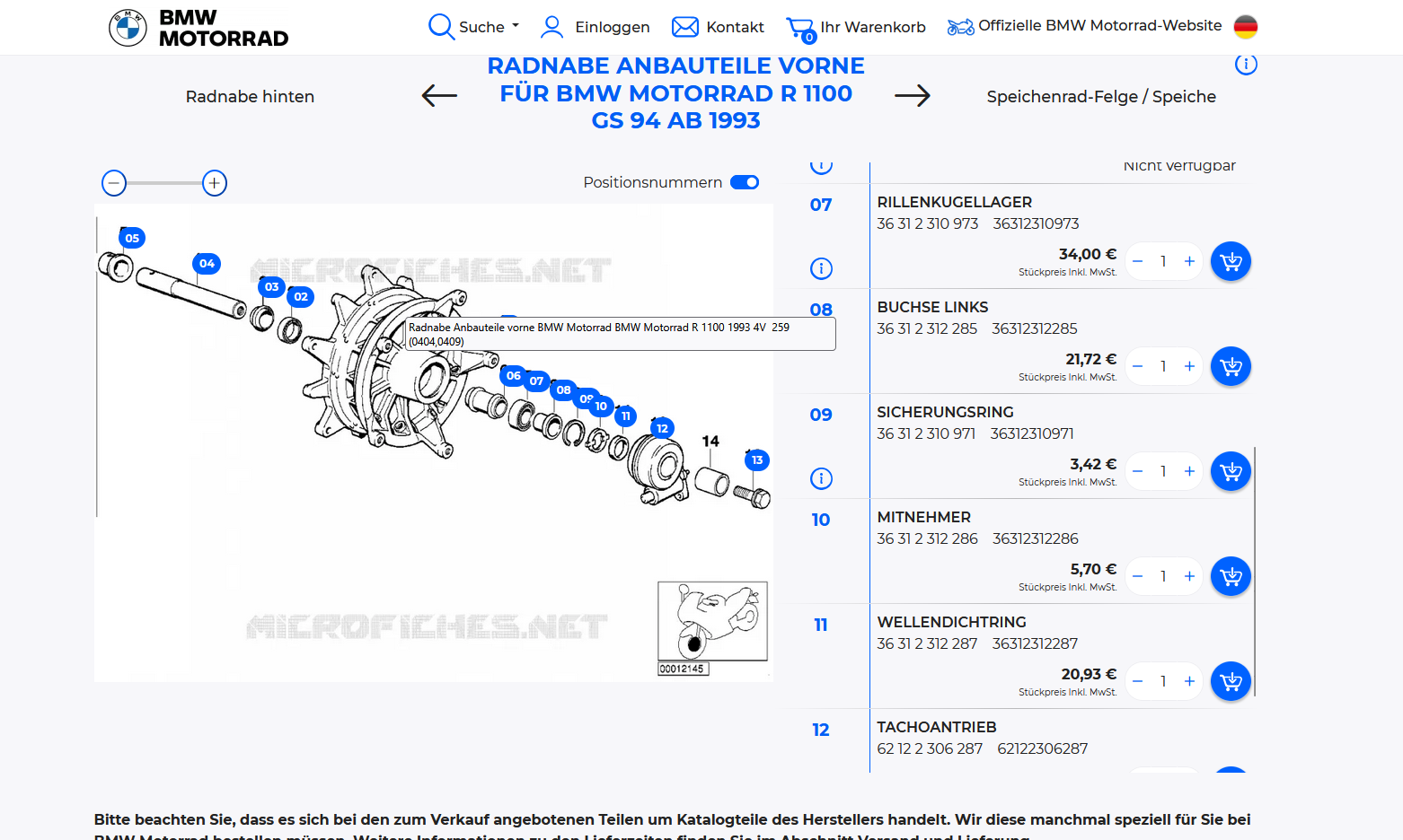

Sei vorsichtig mit Distanzscheiben, nicht das Du den Klemfäusten der Gabel die Möglichkeit nimmst, sich schön parallel auszurichten. Musst halt die Funktion der Steckachse anschauen. Ich hab es im Moment nicht im Hinterkopf.
Wie ich geschrieben habe ist es schon möglich das Du die Tachoschnecke in einer unglücklichen Position eingesetzt hast und der Mitnehmer im Rad verbogen hast.

So, hab die Nasen von dem Mitnehmer am Rad etwas raus gebogen.
Das hat schon gereicht 😊.
Alles um die Schnecke rum schön sauber gemacht und gut eingefettet.
Läuft 👍 (ohne Distanzscheibe)
