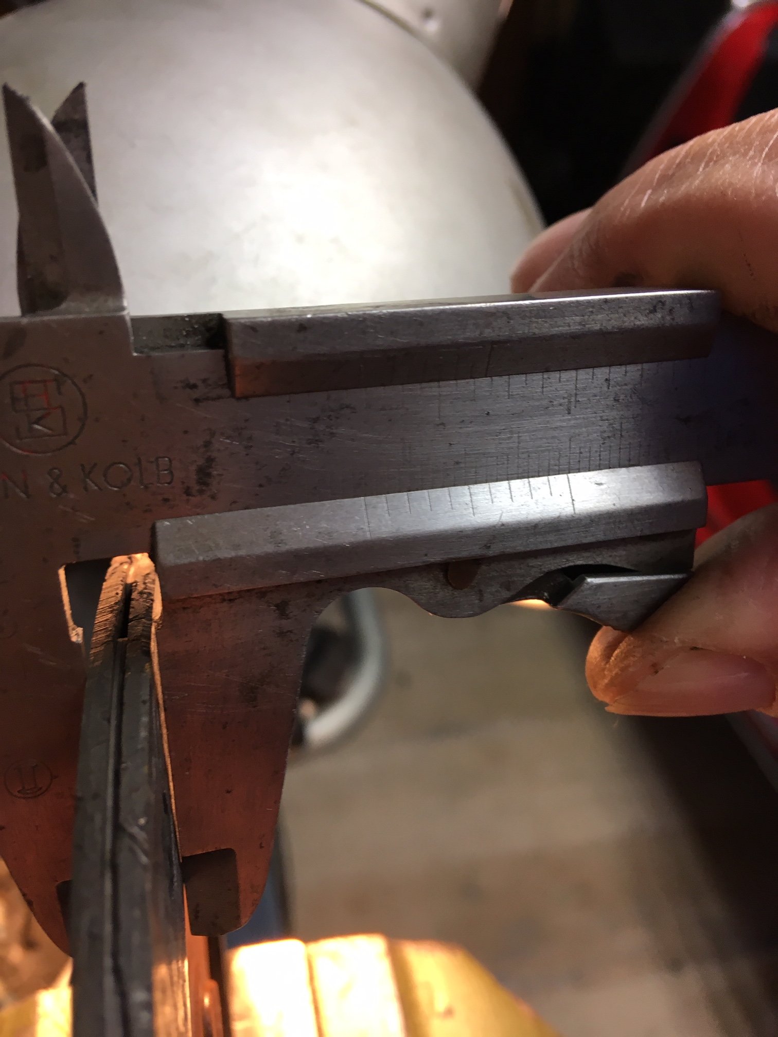

diese ominösen "Distanzscheiben" sind schnöde U-Scheiben!
Nimm einfach ein paar für M6 zum Montieren mit!
Zusammen mit einem Bogen Schmirgelleinwand und einer Schieblehre.
Nach der Vergleichsmessung schmirgelst Du Dir diese U-Scheiben auf der Tischplatte in der Dicke passend.
Das ist schon alles!

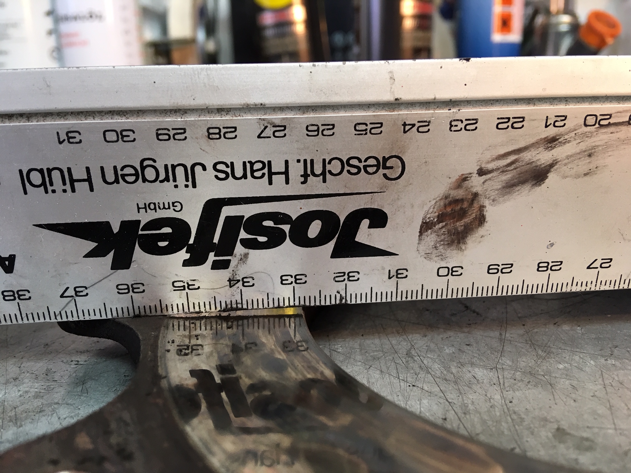

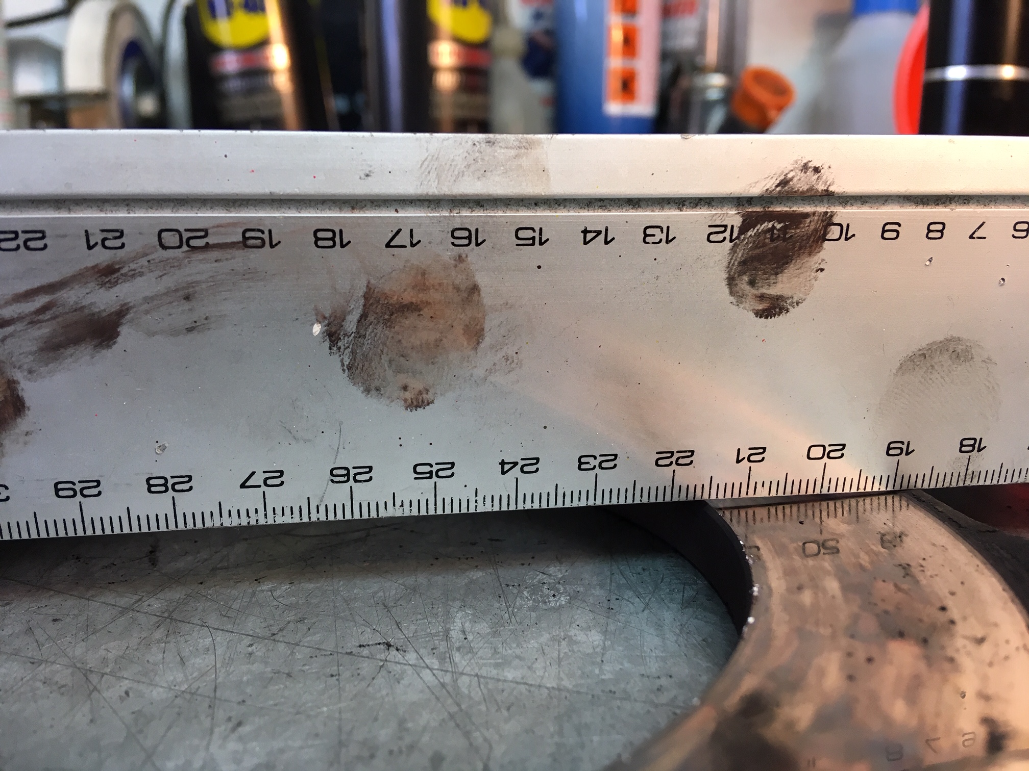

Die Bilder unten stammen aus einer GS mit knapp 100 TKM. Die Druckplatten laufen tonnenförmig so stark ein, daß am inneren Rand 1 - 2 mm Material fehlen! Die Belagsscheibe selbst war noch weit weg von den Nieten.
Der Eingangsfred wurde ja auch u. a. nur deshalb eröffnet, weil ein neuer Belag zwischen zwei eingelaufene Druckplatten montiert wurde, was dann ja auch prompt nur ca. 30 TKM gehalten hat.
Logisch, denn bis sich die schräg abgefahrenen Druckplatten und der planparallele Belag aneinander angepaßt haben, ist die Kupplung schon wieder komplett runter. Und bis dahin trägt nur ein Bruchteil der Belagsfläche, die Kupplung rutscht und verschleißt rasend schnell.

Hallo zusammen! Kupplung ist nach zwei Marathon-Sitzungen von je ca. 12 Stunden (allein) fertig. Distanz-Scheiben, Beilagscheiben od. Ä. hab ich nicht gebraucht.
Gemessen hab ich leider auch nicht. War zu müde 😔
Alles so, wie es Side-Bike-Rudi beschrieben hat.
Kuppeln war am Anfang etwas gewöhnungsbedürftig aber jetzt find ich es nur noch knackig und das Fahren macht wieder totalen Spass!🙂
Was mich stutzig macht ist das Aussehen der alten Platte/Deckel: die sind nämlich voll Riefen. Wenn ich das Werkzeug verstaue werd ich noch Bilder davon machen und hier eines posten. (Falls da Interesse aufkommt eröffne ich auch gern einen neuen Fred dazu ..)
Danke noch mal für eure Unterstützung & lG aus Wien!
Michael
Edit: ich schrieb "die alte Scheibe" meinte aber eigentlich die Anpressplatte & Gehäusedeckel.
