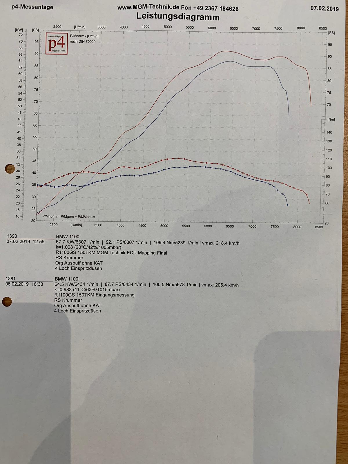

So, um Gefühle auch mal etwas zu unterfüttern und weil Elsa wirklich nicht besonders sanft lief, hab ich ihr mal einen Besuch bei Manuel gegönnt. Das volle Wohlfühlprogramm mit vorher-nachher Bildchen.
Also: Vorher hat das einfach einbauen von Ansaugrüssel, Sportlufi, 4-Lochdüsen und RS-Krümmer bei Serienauspuff immerhin schon 87PS ausgespuckt. Was schon mal 10% über Serie sind, wenn auch mit Abstrichen in der Wohlfühlperformance.
Nachdem der Meister nun seine sanften Hände angelegt hat...seht selbst.
GEHT WIE SAU. :rocker:
Sieht gut aus! Wer und wo ist Manuel?

Manuel Galkus in Castrop-Rauxel-Henrichenburg. Früher bei MKM (Martin Knasiak, kennen bestimmt auch hier einige), hat sich quasi mit der Werkstatt von MKM „outgesourced“. Link oben im Bild.
Und als Nachtrag noch sein Hinweis: Mit einer Sporttröte kann man mximal oben noch ein bischen rausholen, aber für den Druck von unten ist die Originaltröte ganz vorne dabei.

Das Ergebnis wäre dasselbe auch mit Serienrüssel und ohne Sportlufi.
was hat denn der Meister nun genau gemacht? Der Unterschied auf dem Diagramm ist ja deutlich und erfreulich.
MfG Gärtner

Das Mapping den Gegebenheiten angepasst und natürlich aufs feinste synchronisiert.
Ob das ohne Schnorchel und Lufi genauso wäre, halte ich zumindest in den oberen Drehzahlbereichen für fragwürdig.

Okay danke, dann hast Du also einen Chip drin oder über PowerComander?
MfG Gärtner

Ich zitiere von der Rechnung: ECU Kennfeldoptimierung auf lastsimulierenden Leitungsprüfstand.
Powercommander hab ich nicht.
Gast 41871
Meines Wissens ist der originale Chip fest, zum Überschreiben muss erst ein anderer rein. Dann kann im gewissen Umfang optimiert werden.

Nachtrag: Ich hab jetzt noch mal gefragt: Der originale Chip wird ausgebaut und simuliert. Dann wird das Ganze am Prüfstand optimiert, ein neues Eprom gebrannt und eingebaut.
