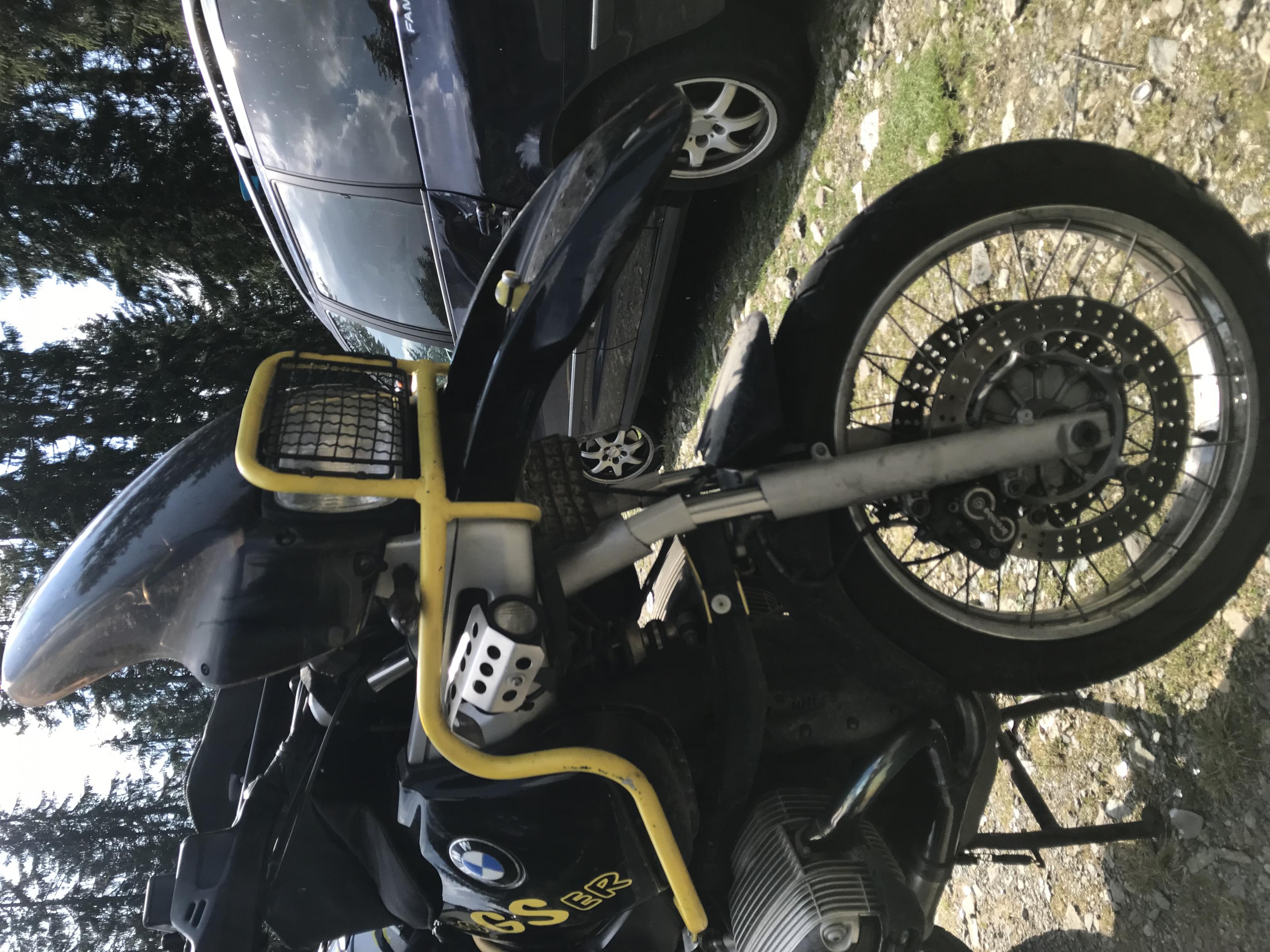

Mal 'ne ganz andere Frage: Wie konnte denn dein Telelever brechen? Als mir das das letzte Mal passiert ist, war das Mopped anschließend reif für den Abdecker.
Der rumänische Sharan schnitt just in dem Moment die Kurve, als ich dieselbige nicht optimal genommen hatte und mich in voller Schräglage
bereits mit den Rädern an der Mittellinie befand. Der Fahrer riss dann das Steuer nach rechts, so dass ich an der hinteren Beifahrertür immer noch in voller Schräglage quasi abprallte. Das war dann für den Telelever wohl etwas viel.

versteh' mich bitte richtig. Mit dem geschilderten Unfall ist dein Mopped krumm wie ein flitze Bogen.

Unterschätz eine 11GS nicht.

Sie läuft noch sauberst geradeaus. Auch bei 180+. Liegt stabil in der Kurve bis zur Reifenkante. Ich kann nichts feststellen. Reicht mir.

was sich an der gs tatsächlich „tragender rahmen“ nennt, läßt sich kaum verbiegen. (frontrahmen, motor, getriebe, hintere schwinge)
wenn, dann bricht‘s, weil guß.
der tatsächlich kaltverformbare heckrahmen hält lediglich federbein plus besatzung.
und wenn der schräg ist, dann ist’s im prinzip nur lästig fürn fahrer...!

Stimme dir zu. Den Stahlrohrrahmen hab ich wg. der schiefstehenden Koffer und wg. der Auspuffhalteschelle getauscht. Die Halteschelle hats mir schon früher mal kaputt vibriert, als alles noch "orschinol" war...
Später hab ich dann noch eine verdrehte Gabel gefunden. Die hatte auf das Federungs- und Fahrverhalten allerdings keinen merkbaren Einfluss. Aber beim Radausbau ließ sich die Achse nicht mehr montieren.

Ich finde Du haust da mit den Begriffen um Dich und verwirrst zumindest mich bis zum praesentierten Bild: Einen gebrochenen Telelever (eigentlich der Laengslenker) "gibt" es nicht. Er kann maximal reissen, denn es handelt sich um eine geschweisste Stahlblechkonstruktion, die vom Motorgehause zur Gabelbruecke reicht.
Brechen koennen Gussteile, wie es bei Dir wohl am Gabeltauchrohr der Fall ist. Das gibt's auch bei normalen Telegabelkonstruktionen, die diesen Laengslenker aka Telegabel mit angelenkten Hebelarm nicht aufweisen.

Ja gut, genaugenommen sind nur die Standrohre gebrochen. Aber auch das Kugelgelenk und der Dreieckslenker haben was abbekommen, sind auch getauscht. Nein, hab ich nicht selbst gemacht, aber auch nicht in der Fachwerkstatt. Das wäre wirtschaftlich ein Totalschaden geworden. So war es allen in allem noch tragbar.
