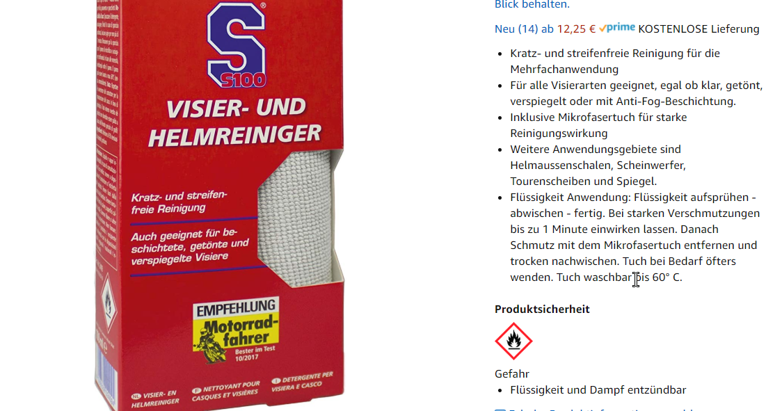

... ich zitiere mal aus der Pinlock Anleitung:
"VERWENDEN SIE KEINE AGRESSIVEN REINIGUNGSPRODUKTE ODER FLÜSSIGKEITEN, DIE AMMONIAK ODER ALKOHOL ENTHALTEN."
OKI, danke, dann hab ich es seit rd 10 Jahren falsch gemacht, bisher ohne Nebenwirkungen.....
Ist mir grundsätzlich neu, dass Alkohol da was beeinflusst.
Noch spannender , wenn ich mir (schnell mal auf amazon) den S100 Visierreiniger anschaue, dort wird als Gefahrenhinweis Flüssigkeit und dämpfe entzündlich angegeben
