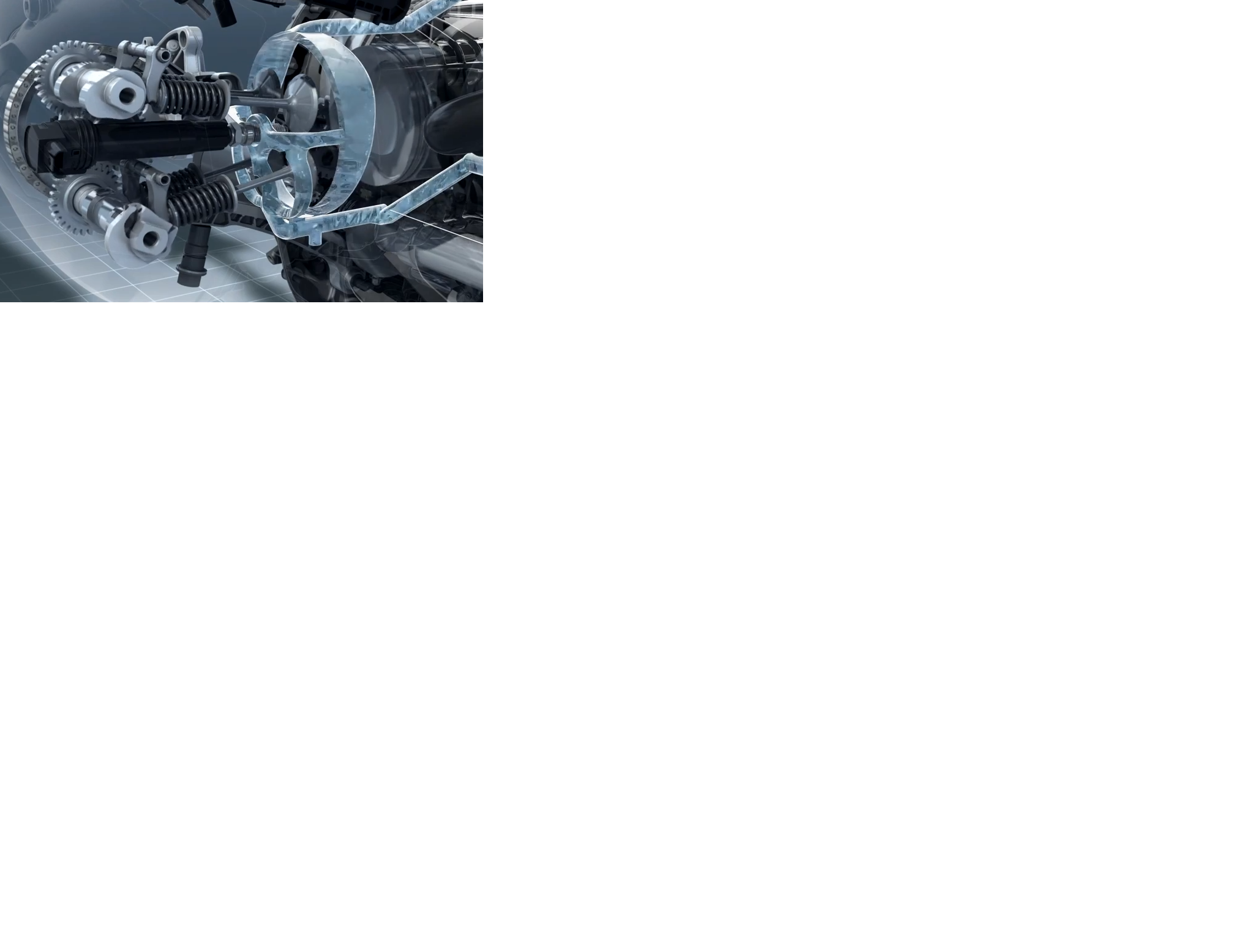

hat die LC keine Doppelzündung mehr. Im Video auf der BMW Club München Seite ist keine zu sehen.

Das ist aber sicher keine Neuigkeit. Schon als die LC vorgestellt wurde, ist von BMW mitgeteilt worden, dass man bei der LC auf die Doppelzündung verzichte. Die LC hat nicht einmal mehr einen Klopfsensor, wie ihn die TÜ noch hatte.

Auf den konnte vermutlich wegen der deutlich geringeren Temperaturen in kritischen Bereichen des Brennraumes (Präzisions-Wasserkühlung) verzichtet werden. Trotz höherer Verdichtung.
Die letzte Öl-/Luftgekühlte GS mit DOHC Motor benötigte für die volle Leistungsabgabe (110 PS) noch Super plus Kraftstoff, trotz Klopfsensoren. Die LC benötigt nur einfaches Super für ihre 125 PS und kann auf Klopfsensoren verzichten.

Soviel ich weiß macht eine Doppelzündung nur Sinn wenn bei großvolumigen Motoren die Zündkerzen außermittig platziert werden müssen. Dann wird nämlich das Gemisch nicht gleichmäßig entzündet, denn die ungleich großen Wege der Flammfront verursachen einen ungleichmäßigen Zündprozess. Deshalb ist eine Doppelzündung wohl auch nur ein Kompromiss und die zentrale Zündkerzen-Position die bessere Lösung.
Soweit die Theorie. In der Praxis sieht es so aus, dass meine alte R 90/6 mit selbstgebastelter Doppelzündung nicht so viel Drehmoment hatte und auch nicht so sparsam lief wie meine R 1200 GS LC mit Zentralkerze :)

Dann hätte kein Vierventilboxer die Doppelzündung gebraucht ...

gibt ja sogar wissende Tuning Leute die Dreifachzündung, wegen der schnelleren Gesamtentflammung ( Auch besserer Emission) in die Luftgekühlte verbauen, um noch etwas besser gegen Hochgeschwindigkeitsklingeln dazustehen, dadurch den ZZP zurücknehmen können, und trotzdem mit der Leistung hochfahren.
Die LC hat halt den kühleren Kopf, den vermutlich effektiveren Brennraum, und kann auf teure DZ verzichten.
Wobei es nicht unnötig ist sondern bewußter Verzicht, ebenso wie auf die Nocksensoren, die einen noch besseren ZZP ermöglichen können, aber wiederum Geld versenken würden..
Da wird brutal gespaart. Aber wenns doch auch ohne funktioniert, sag ich mal, kanns schon nicht irgendwann spinnen.
die alten 4V hatten eine Zentrale Hauptkerze! plus Nebenkerze
Und die alten R90 2 V Köpfe kann man nicht mit denen vergleichen. Mit der Drehzahl kamen die schon nicht mit, mit der 12 er Verdichtung schon garnicht, und wegen Stößelstangen und labilerem Ventiltrieb..usw. Wenn dann die Literleistung 90 PS Liter / R12 GS 100 PS...105PS/ Liter Das ist ne andere 3. Motorengeneration

Zentraler gehts garnicht, Lars: direkt in der Mitte zwischen den 4 Ventilen, und die DZ haben eine Nebenkerze zur zentralen Hauptkerze!
Die Alten sind bei mir die Luft/ölgekühlten.
