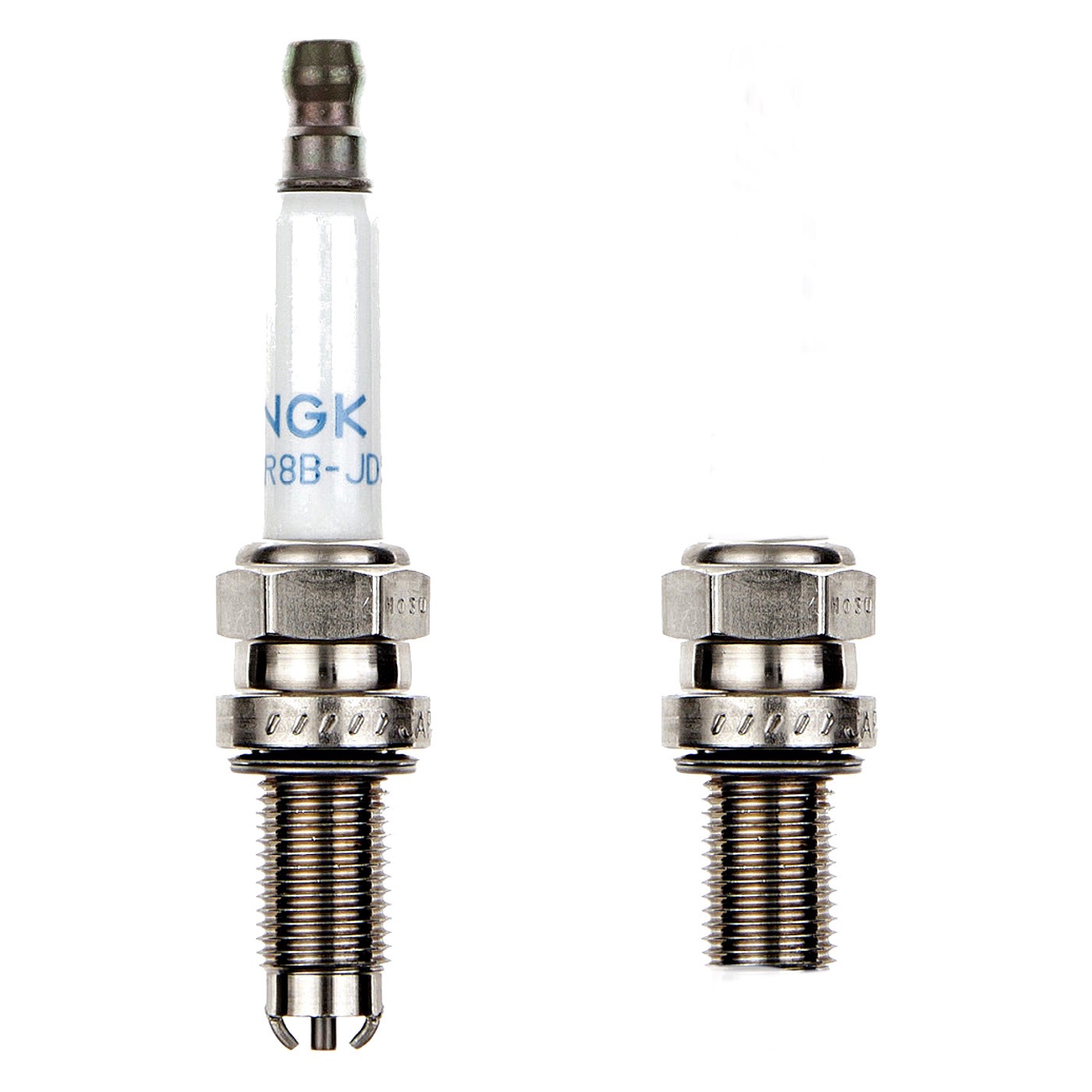

ich würde die Zündkerzen nicht drin lassen da sammelt sich Russ der dann heiß für Klingelnester gut ist wenn mal heiß geblasen wird oder schlehter Sprit da ist.
Glatte Fläche eines Stopfens finde ich besser.
Jemand eine Idee was ich statt der Kerzen als Stopfen benutzen kann ?
Vielen Dank im voraus

... eine Kerze :smile:
dann verändert sich das Volumen nicht.

Ich würd da einen Stopfen für drehen. Wie @teileklaus es schreibt, mit glatter Fläche. Also so, dass der Stopfen möglichst bündig mit dem Gehäuse einschließt.

Welche Maße müßte der Stopfen haben ????

Ich denke, hier gibt es zwei Versionen: Um es genau zu machen, brauchst du die Gewindelänge im Kopf.
Etwas ungenauer nimmt man die Länge des Kerzengewindes, und macht den Stopfen so 2mm kürzer.
Also bildlich ungefähr so…
So würd ich das Thema zumindest für mich lösen.

Super , vielleicht hat jemand gerade den Zylinderkopf demontiert und kann die Gewindelänge ausmessen , damit der Stopfen bündig im Gehäuse abschließt.
warum nimmst Du nicht einfach eine Kerze zur Messung um es dann wie in #16 von "NullNull" vorgeschlagen zu machen?
