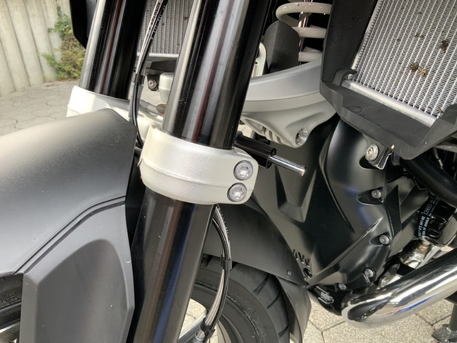

Hallo miteinander.
Hat mir jemand das Drehmoment Der Gabelholmer unten. Alle waren relativ locker und ich habe sie mal auf 30 Newtonmeter angezogen.
Siehe Bild. Sind jeweils zwei Schrauben rechts und links.

Nach fest kommt ab. Bei meiner werden die Schrauben mit19Nm fest gezogen.

Ui, doch so wenig. Hab es schon korrigiert.

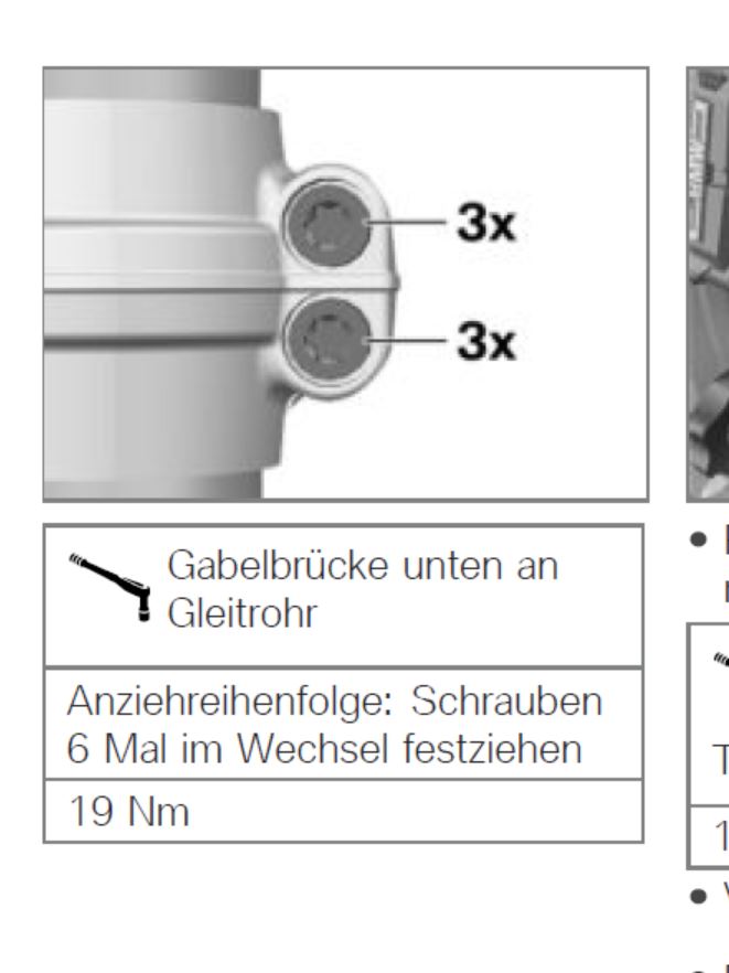

Gast-15146
19 Nm sind es auch bei der R12X0GS LC
Die Schrauben sollen aber pro Seite im Wechsel angezogen werden. Also 3 x pro Schraube
Gast-15146
Habe mal aus neugierde meine Schrauben auch überprüft und auch bei meiner, konnte ich mit 19 Nm deutlich im Wechsel nachziehen. Sie war nun zweimal dieses Jahr im Service und das so etwas nicht im Serviveplan bei BMW steht, wundert mich doch sehr. Aber eventuell sind die untere Gabelbrücke nicht so wichtig.

Bei mir allerdings 1200 gs tü
Schraube M8 mit 25 NM
Tabelle von power boxer"Anziehdrehmomente 0307 - R 1200 GS " und Reparaturanleitung
Bin gerade am Moped vorbei und habe gleich mal nachgeprüft, 25 NM kommt hin!!!!!

Steht in der Bedienungsanleitung (unnötigerweise) unter Radwechsel:

Auf Reparatur CD K25xGS 12/14
6 mal im wechsel 25 NM
Dann hat bmw das wohl geändert!?
Kommt wohl nicht so drauf an? Also irgendwas zwischen 19 und 25 NM und gut ist ;-))
