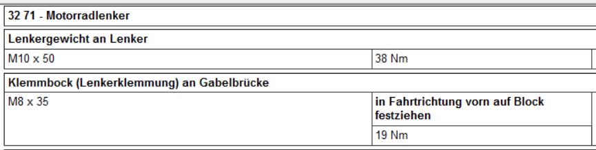

ich mag an meiner GS ADV LC, 2017, den Lenker verstellen. Mit welchem Drehmoment werden die 4 Schrauben festgezogen?

Drehmoment steht in der Betriebsanleitung Kapitel 10 „Technische Daten“.
Da steht auch drin, welche Schrauben zuerst angezogen werden müssen.
