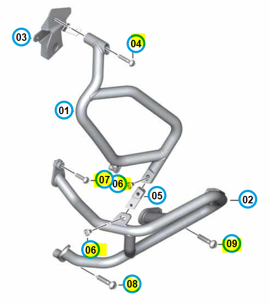

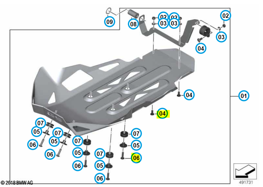

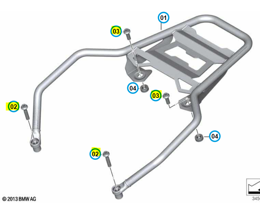

Nachdem ich einige Anbauteile der R1250GSA pulvern lassen habe geht es nun wieder an den Einbau.
Ich habe leider keine Angaben zu Drehmomenten in der Anleitung oder im Netz dazu gefunden.
Wer kann mir hier weiterhelfen?
Es geht um die gelb markierten Schrauben.
Und welche müssen mit Schraubensicherungslack montiert werden?

Motorschutz 8 Nm
Fußrasten 38 Nm Schraubensicherung
Kofferhalter alle 19 Nm Schraubensicherung
Gepäckbrücke auch 19 Nm Schraubensicherung
Sturzbügel
Reihenfolge
1 hinten unten mit Rahmen an Motor M10x45 mit 55Nm
2 Vorn oben an Rahmen M8x30 19 Nm
3 Vorn unten am Motor M10x45 55 Nm

Danke dir... muss am kompletten Sturzbügel (inkl Tanksturzbügel) keine Schraubensicherung aufgetragen werden?
Gast 61523
Doch Sorry übersehen im Groben die M8 mit 19 Nm die M10 mit 55 alle mit Loctite 243 mittelfest
