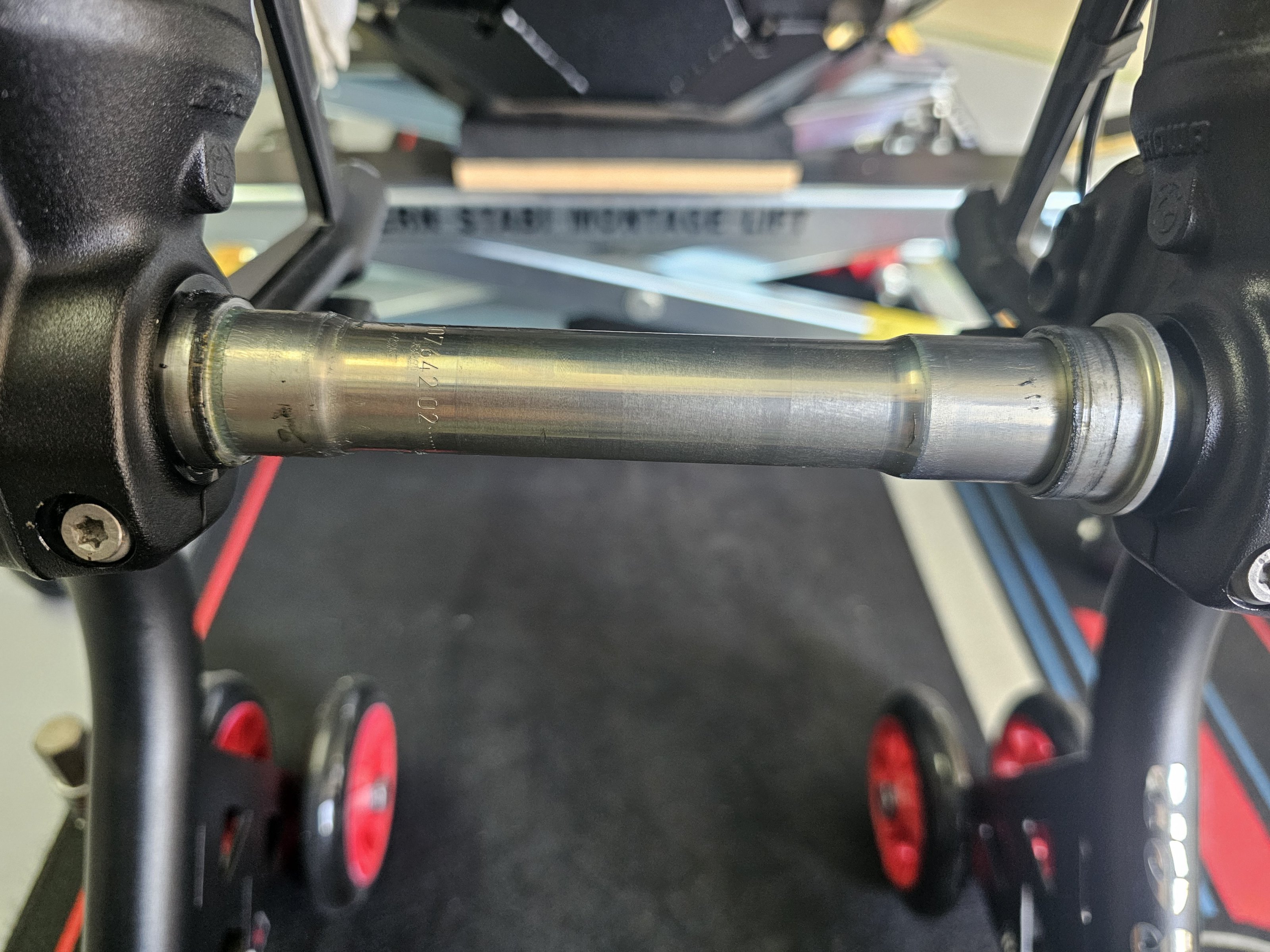

Ich habe die Drehmomente ja mittlerweile. Aus dem Handbuch :)
Aber bin auch ein bisschen schockiert über die 50 NM bei der Steckachse vorne.
Das ist aber auch eine M20 x 1,5, also Feingewinde. Alleine aufgrund ihres Durchmessers kann die das locker ab. Und fällt so wenigstens nicht von selbst heraus..

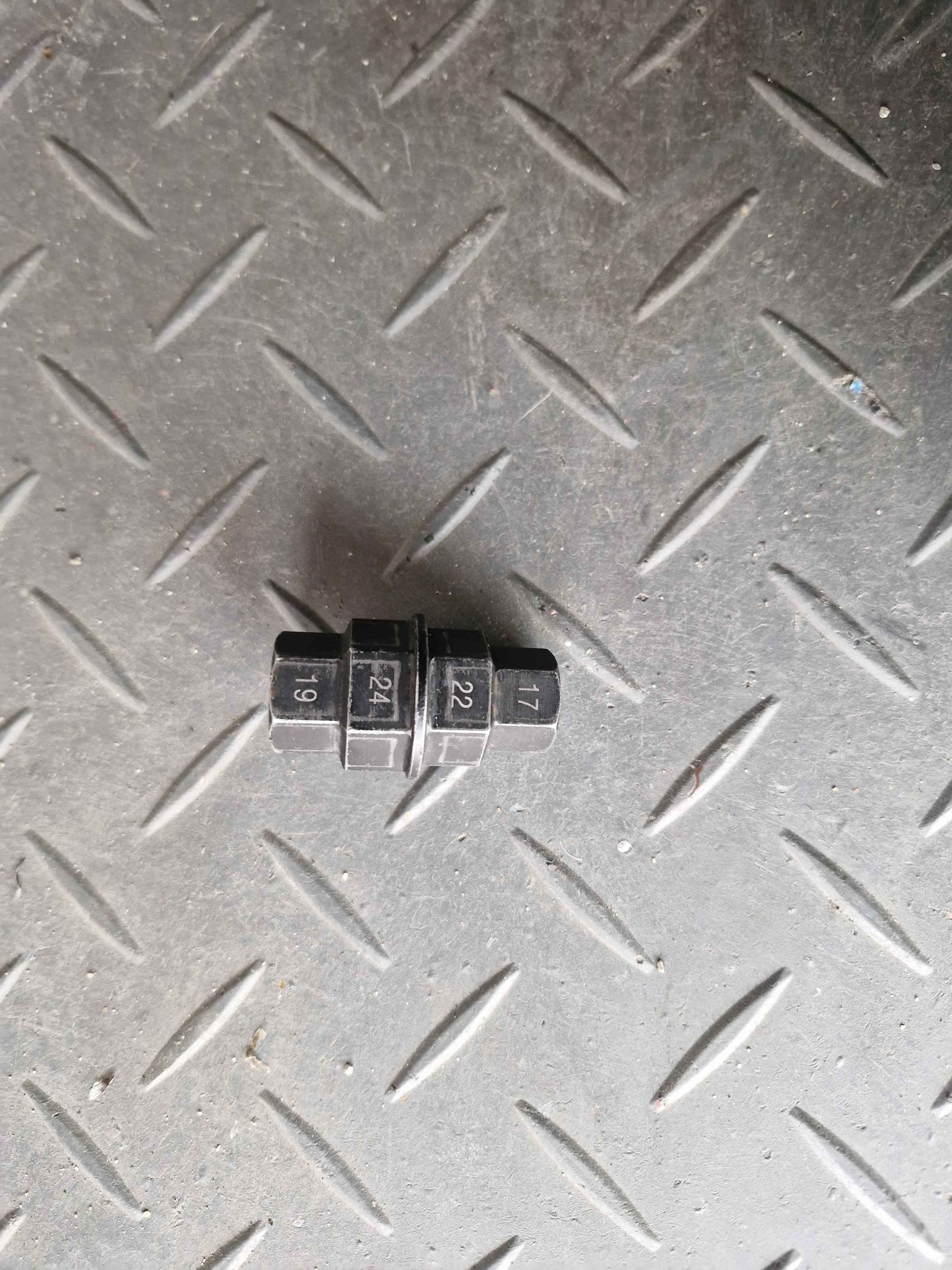

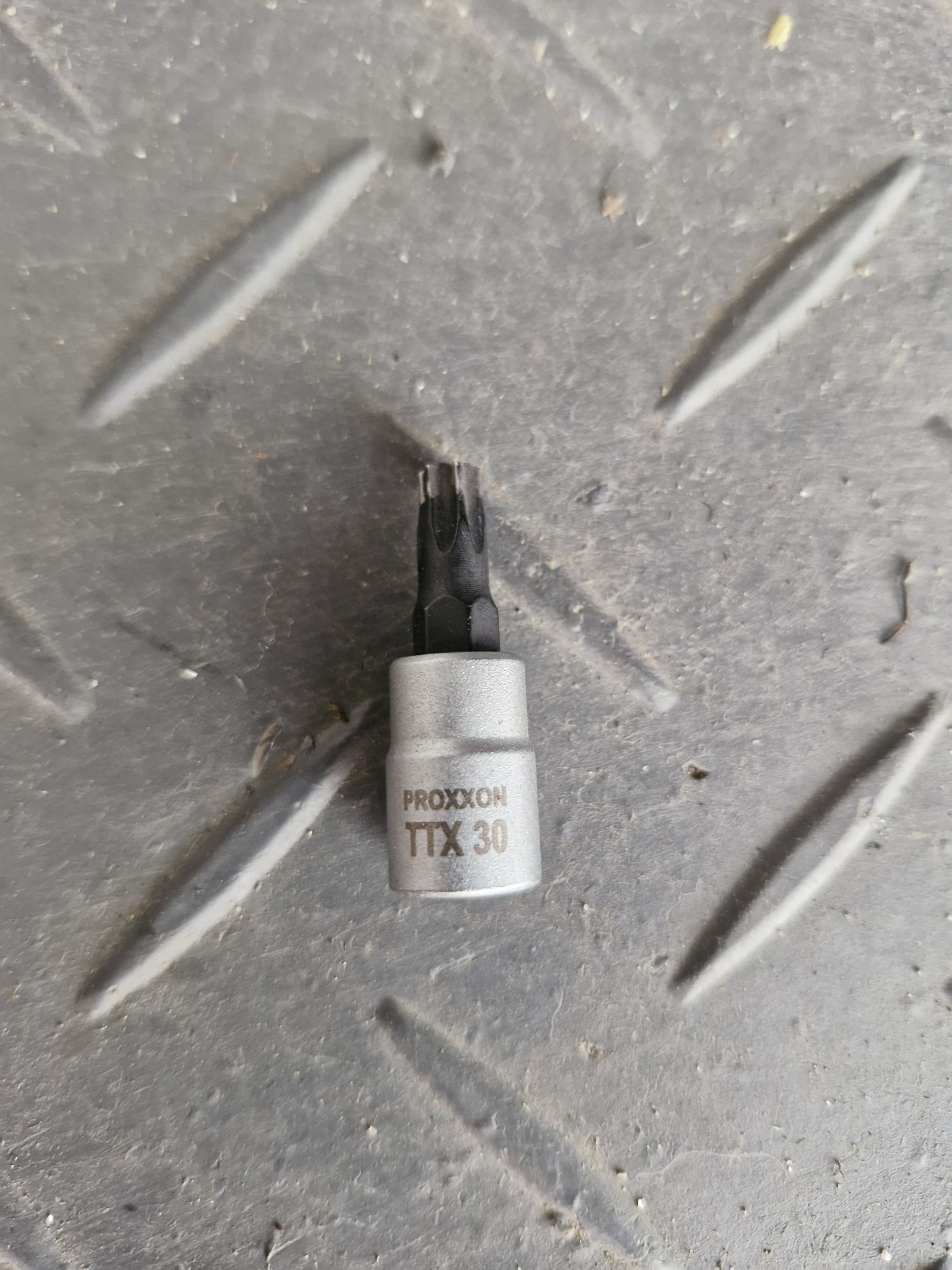

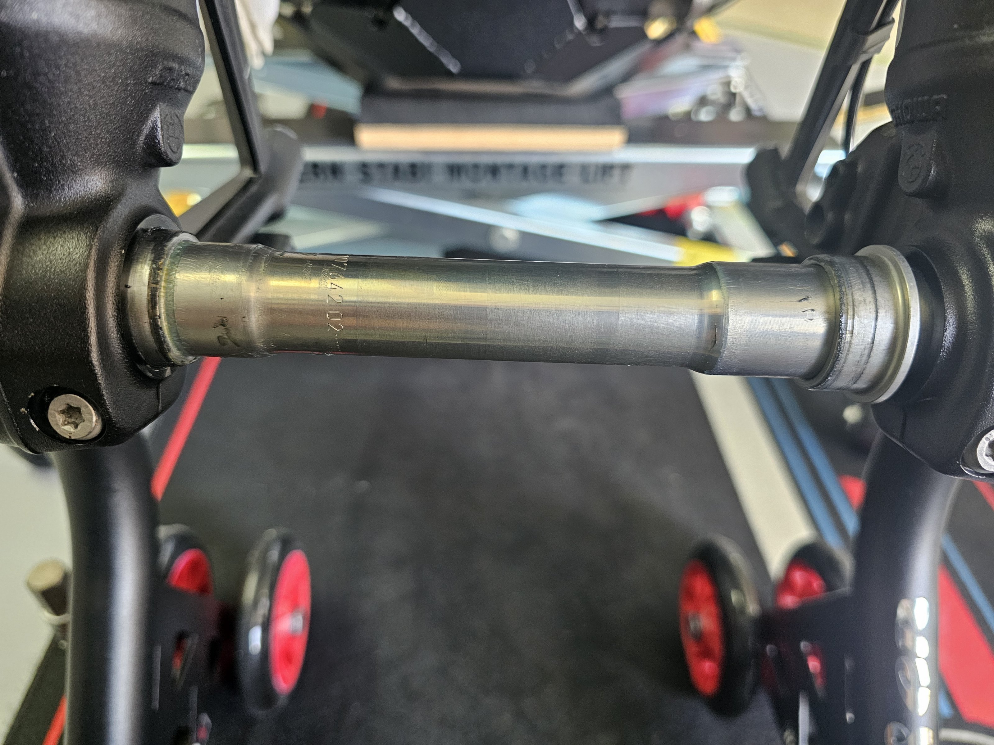

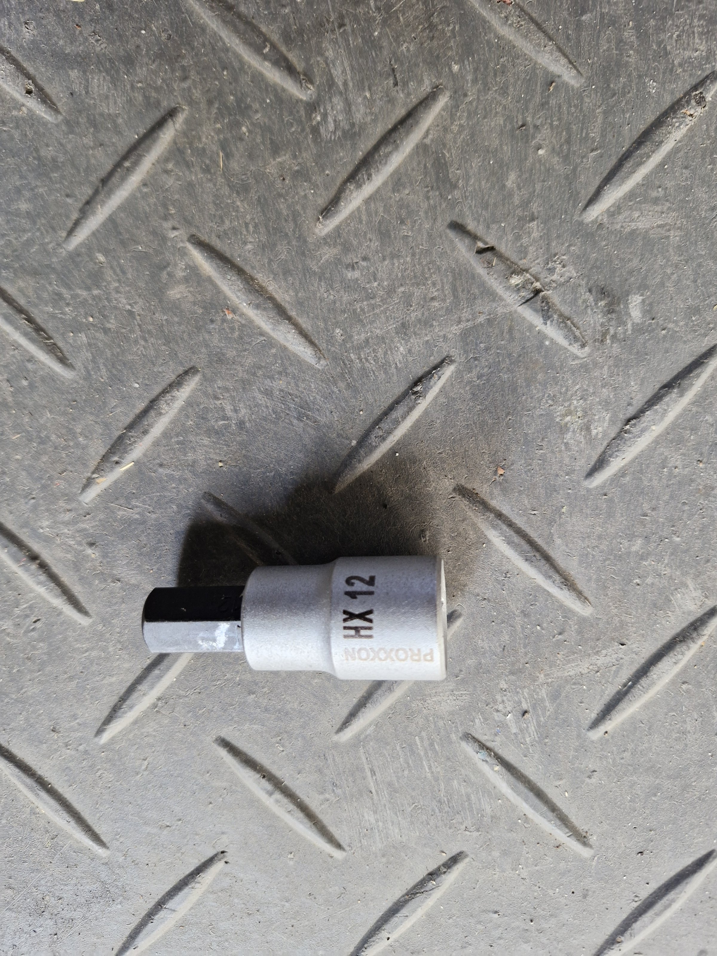

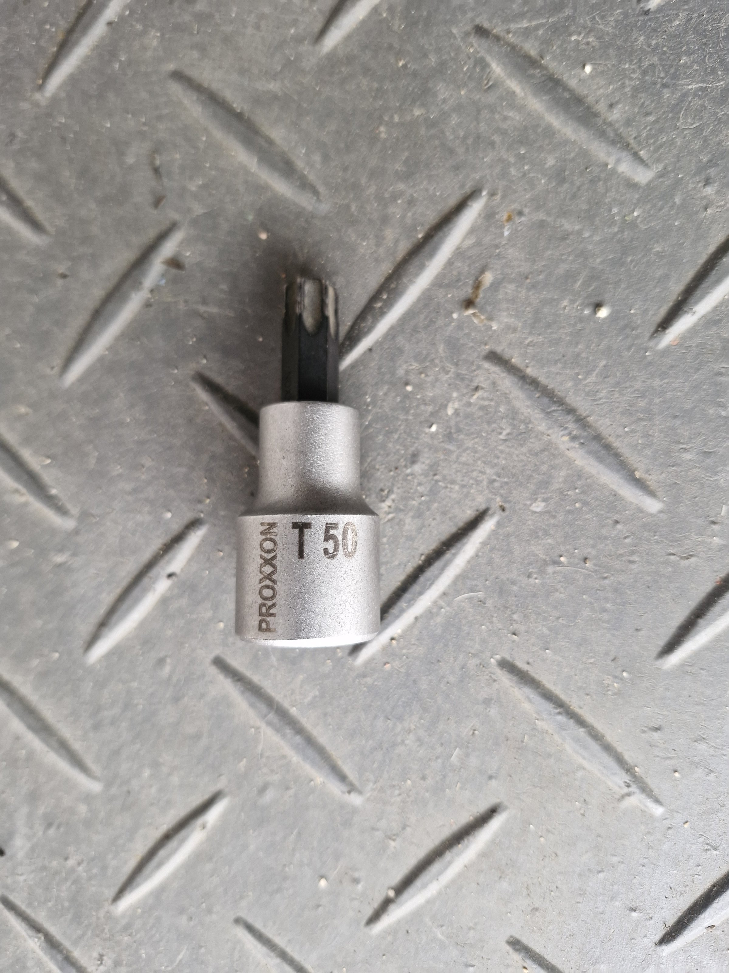

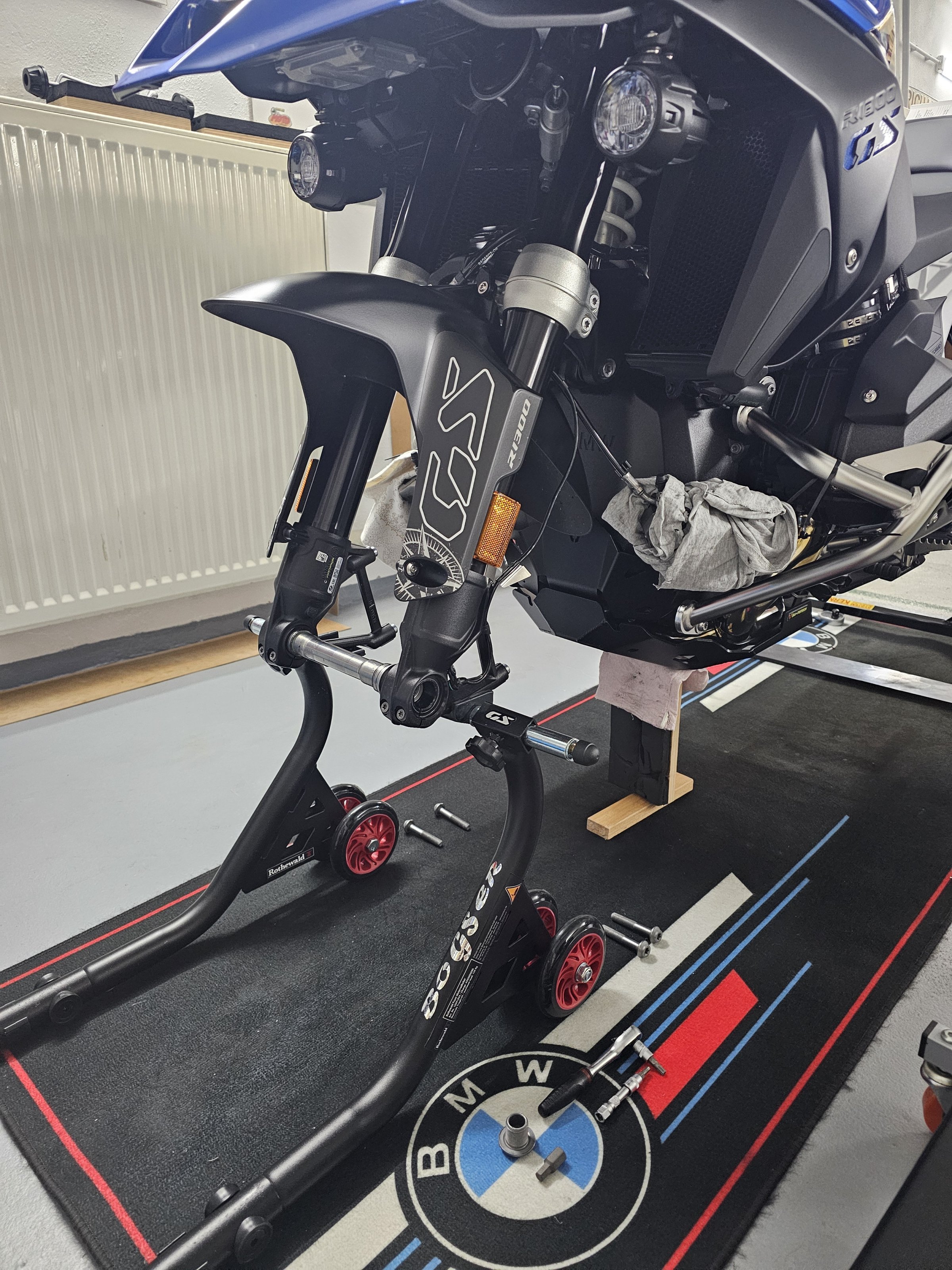

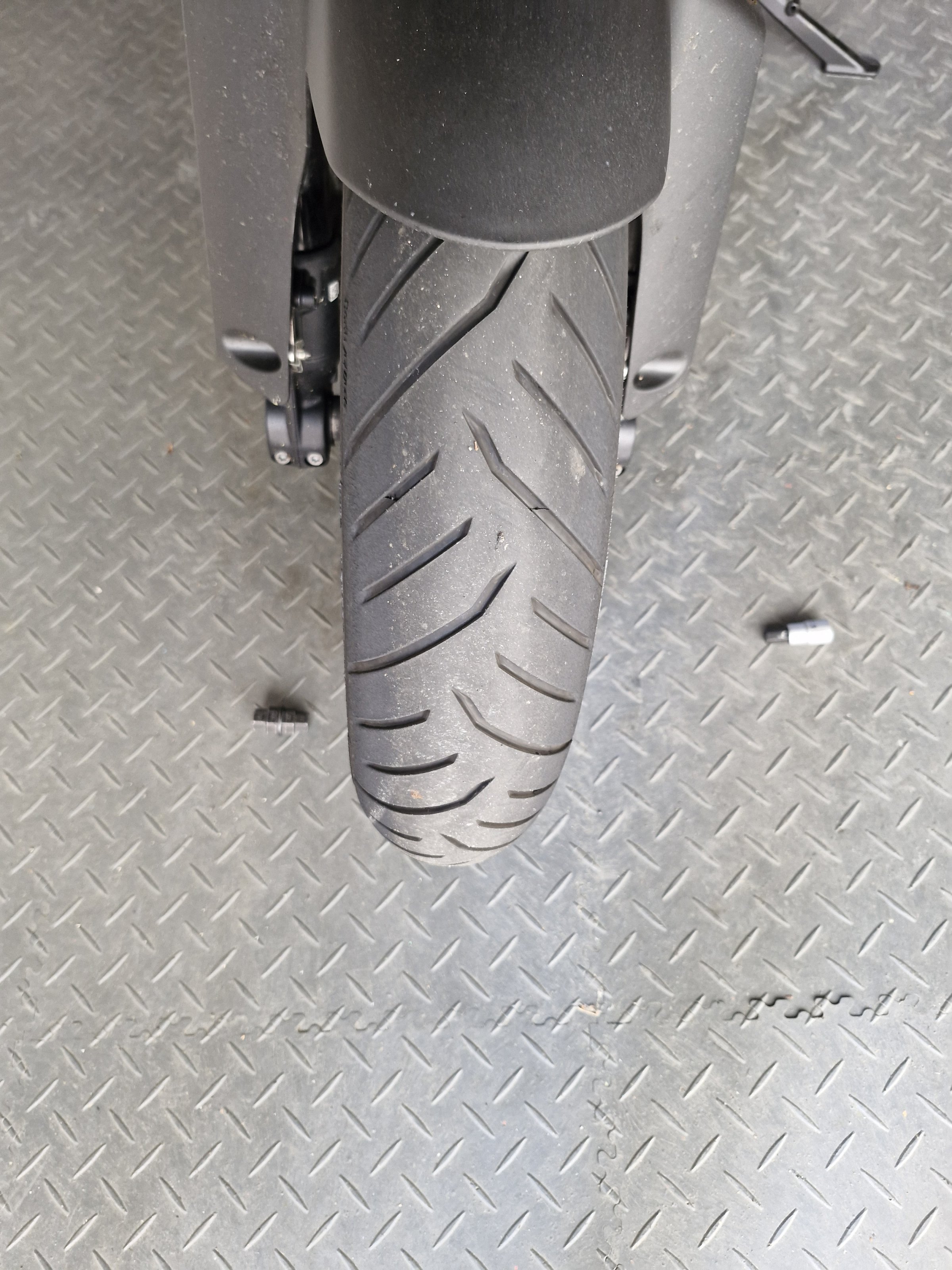

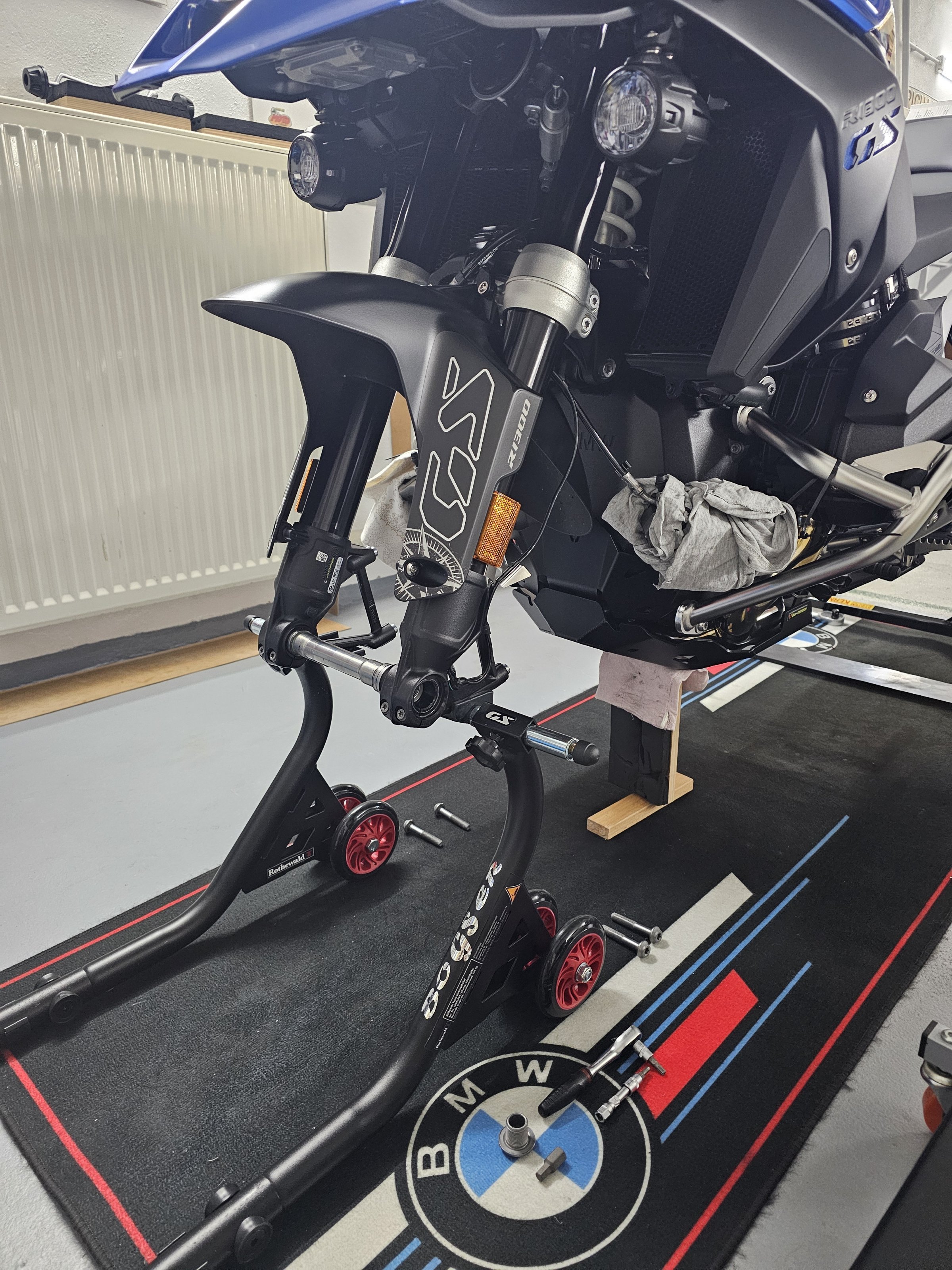

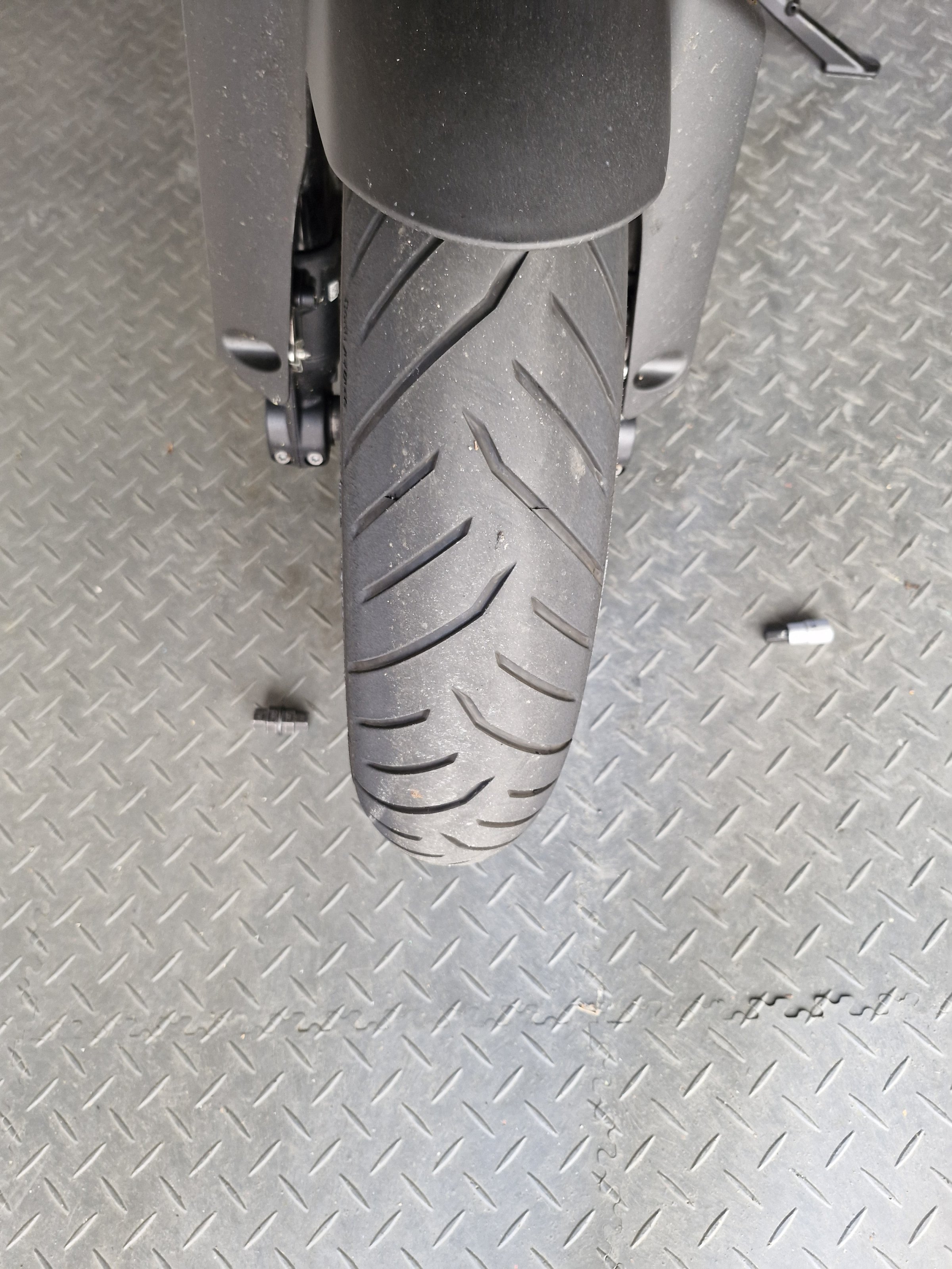

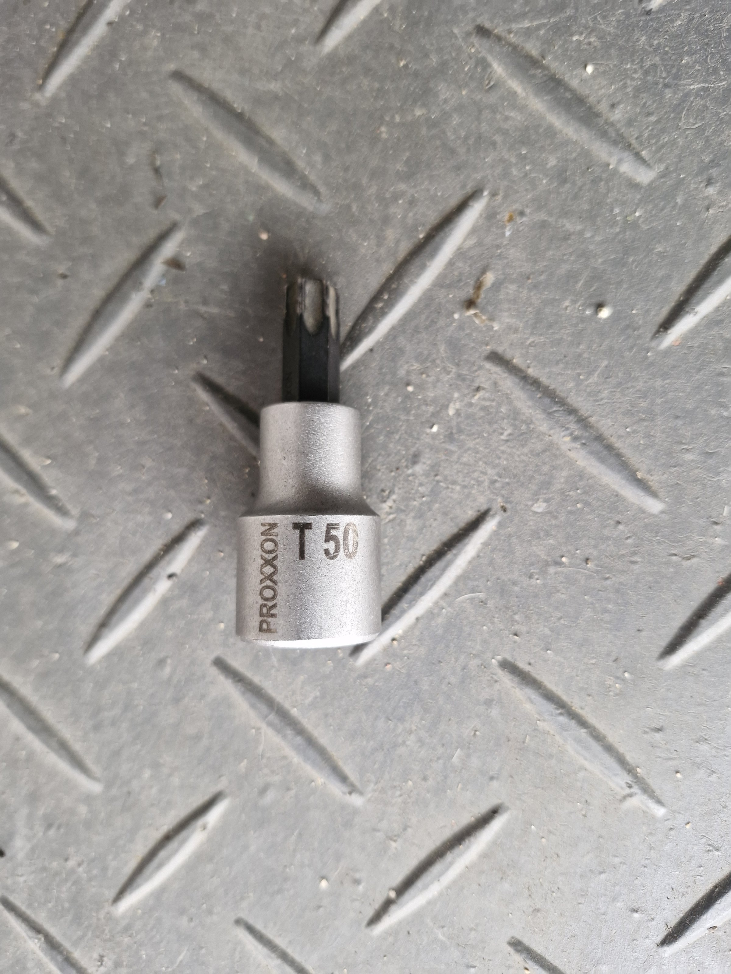

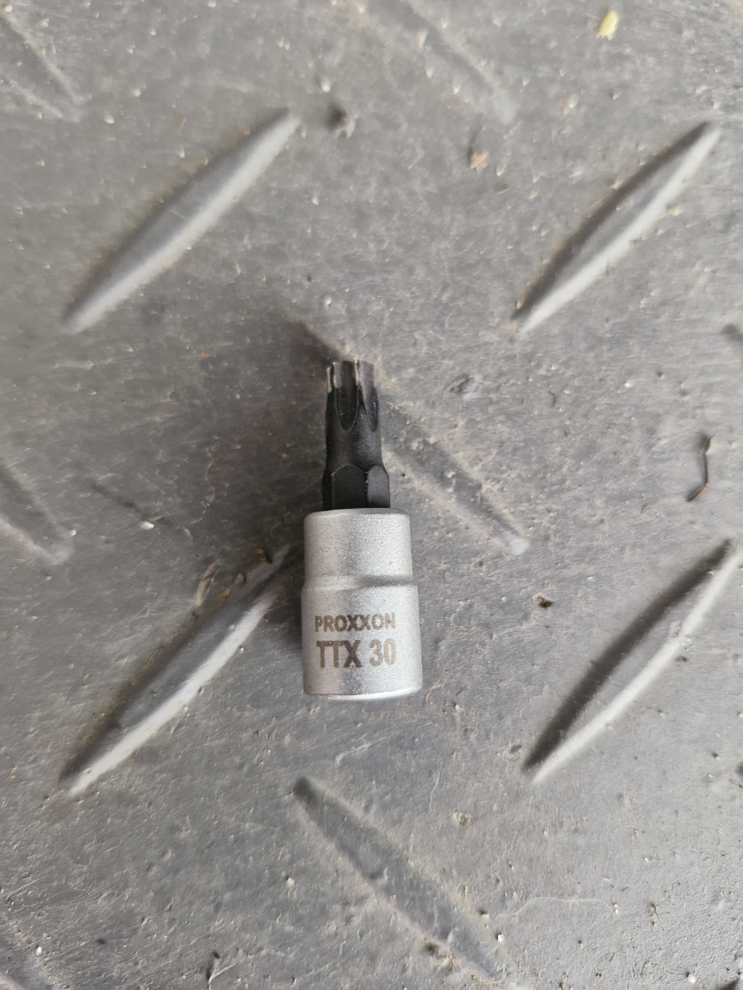

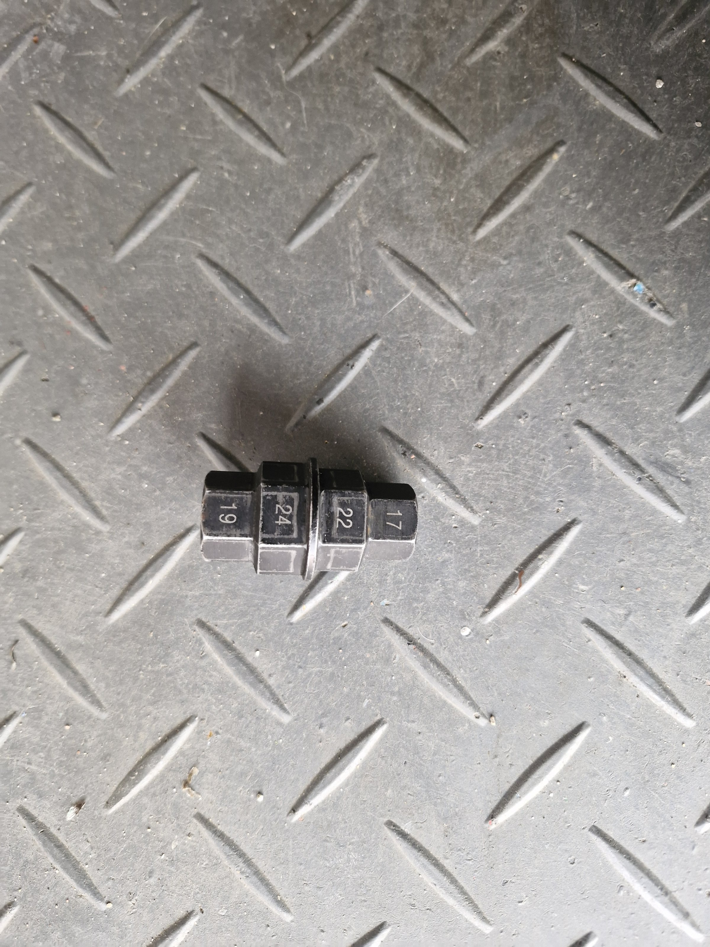

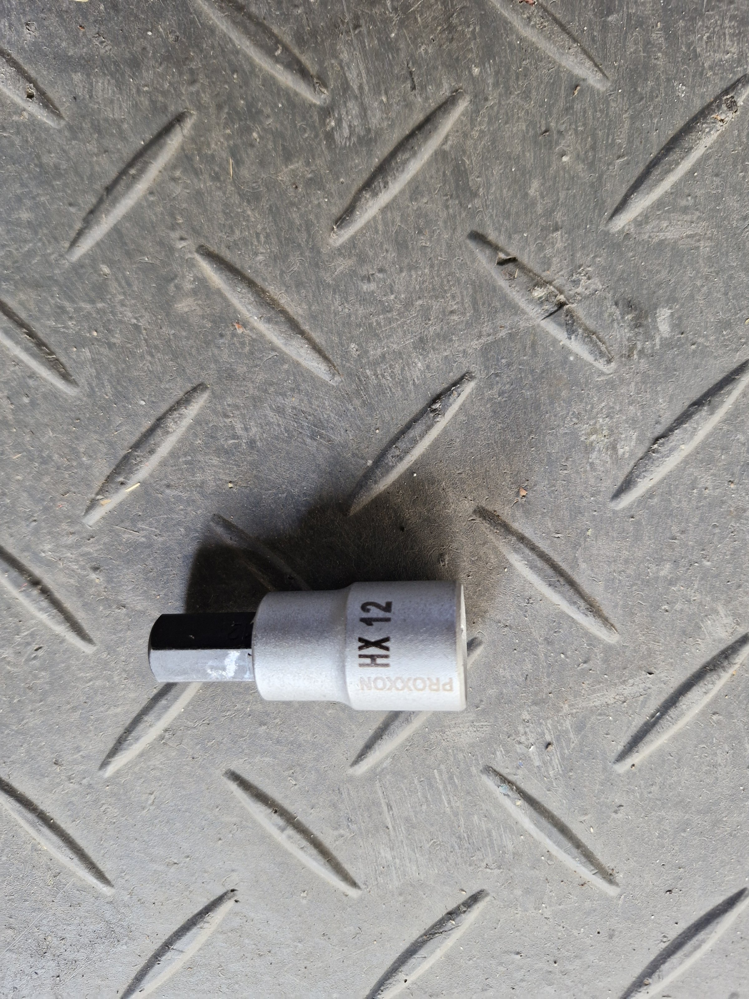

So....bin mal für dich in die Garage.
In Fahrtrichtung rechts sind es 22 mm und links 12 mm
Siehe Bilder
Gabelklemmschrauben Torx 30
Bremssattel Torx 50

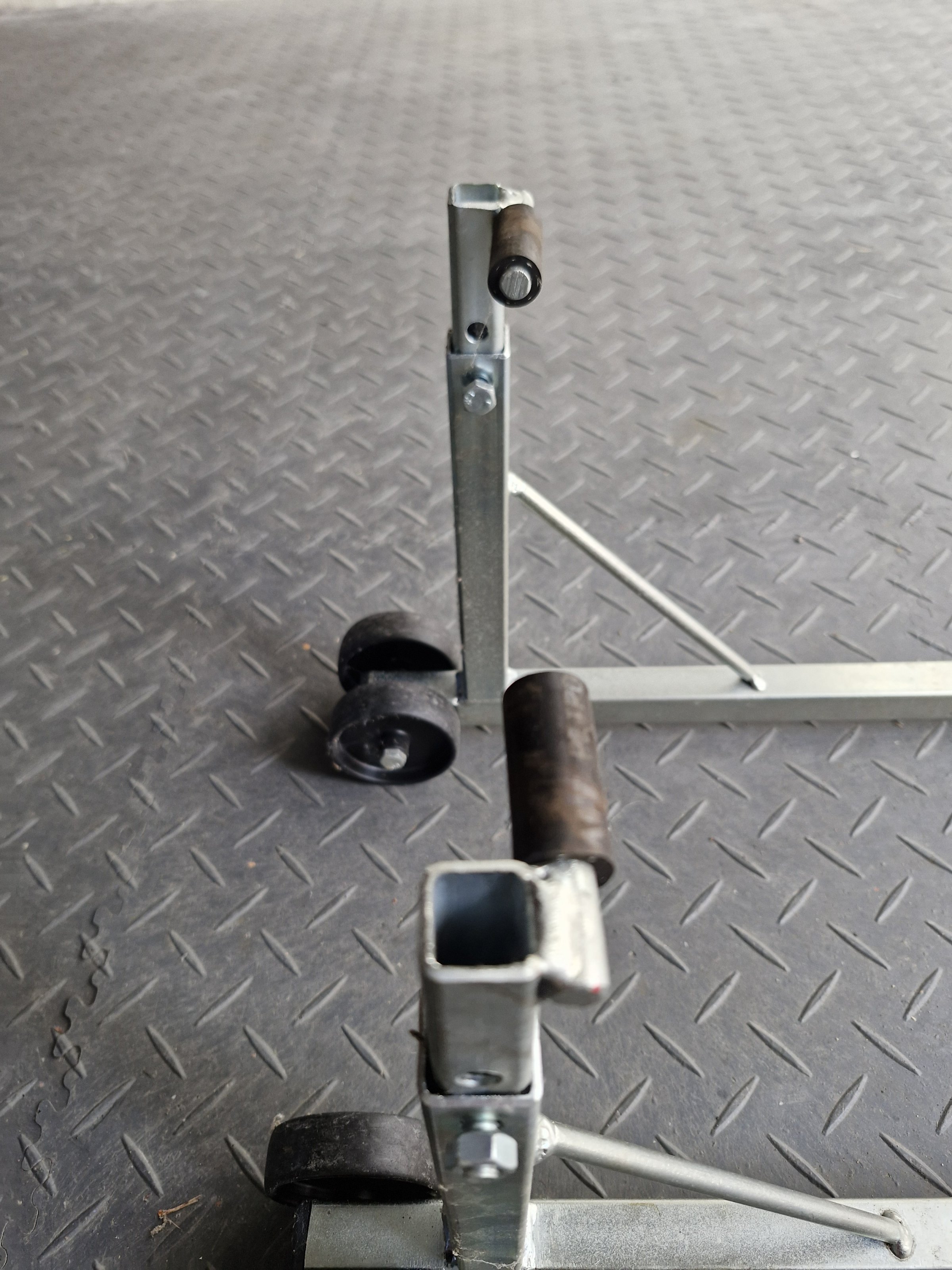

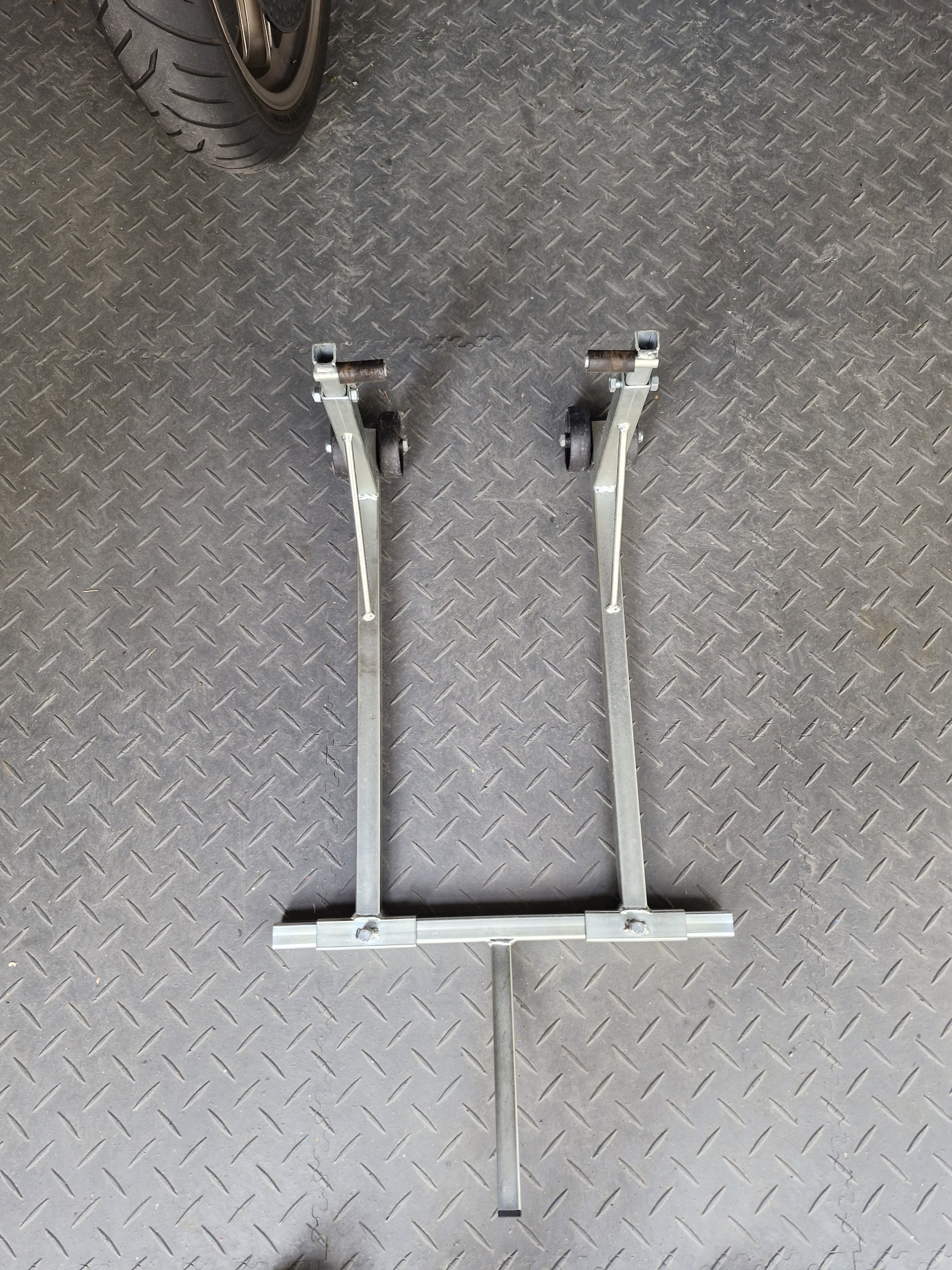

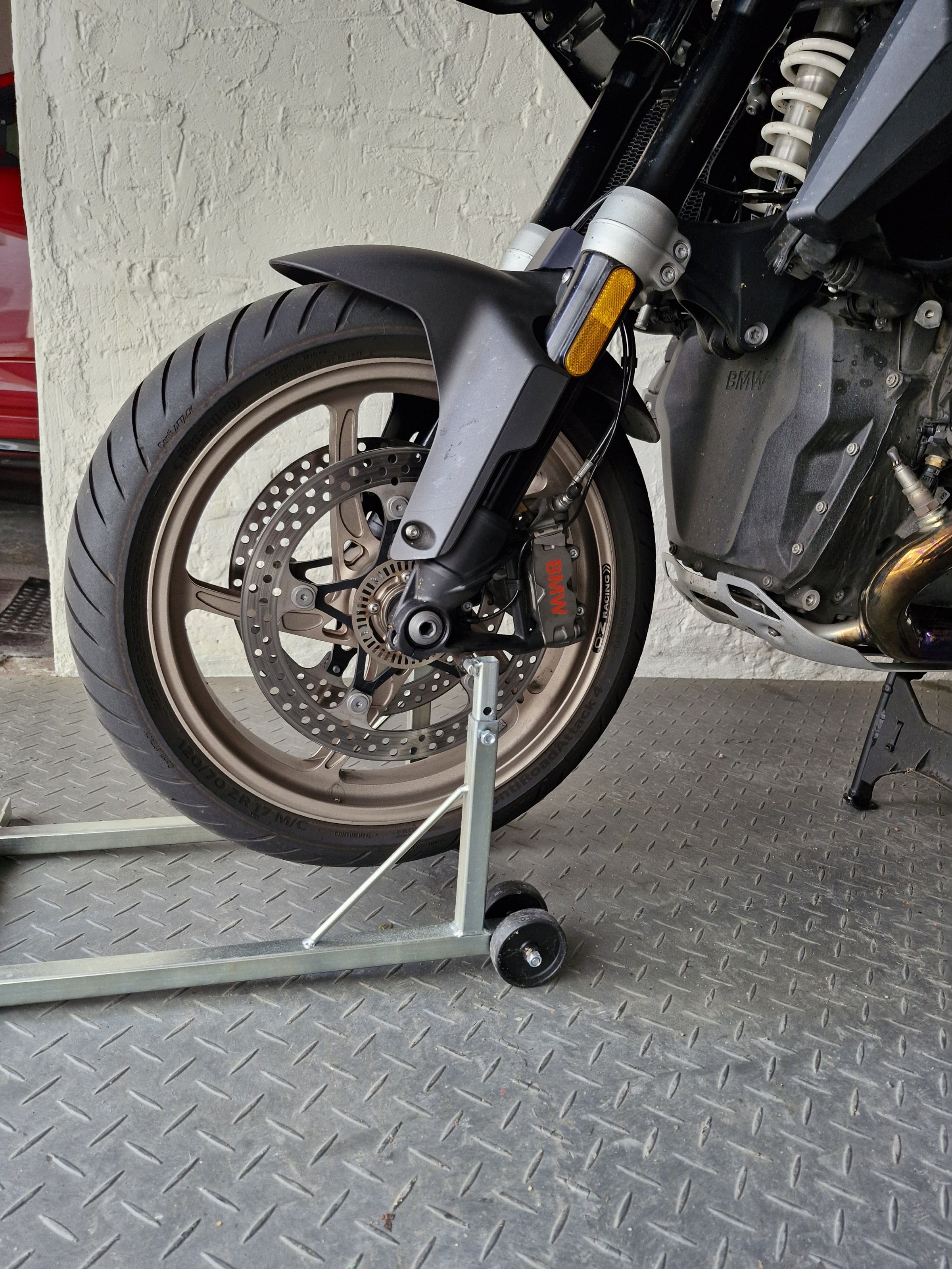

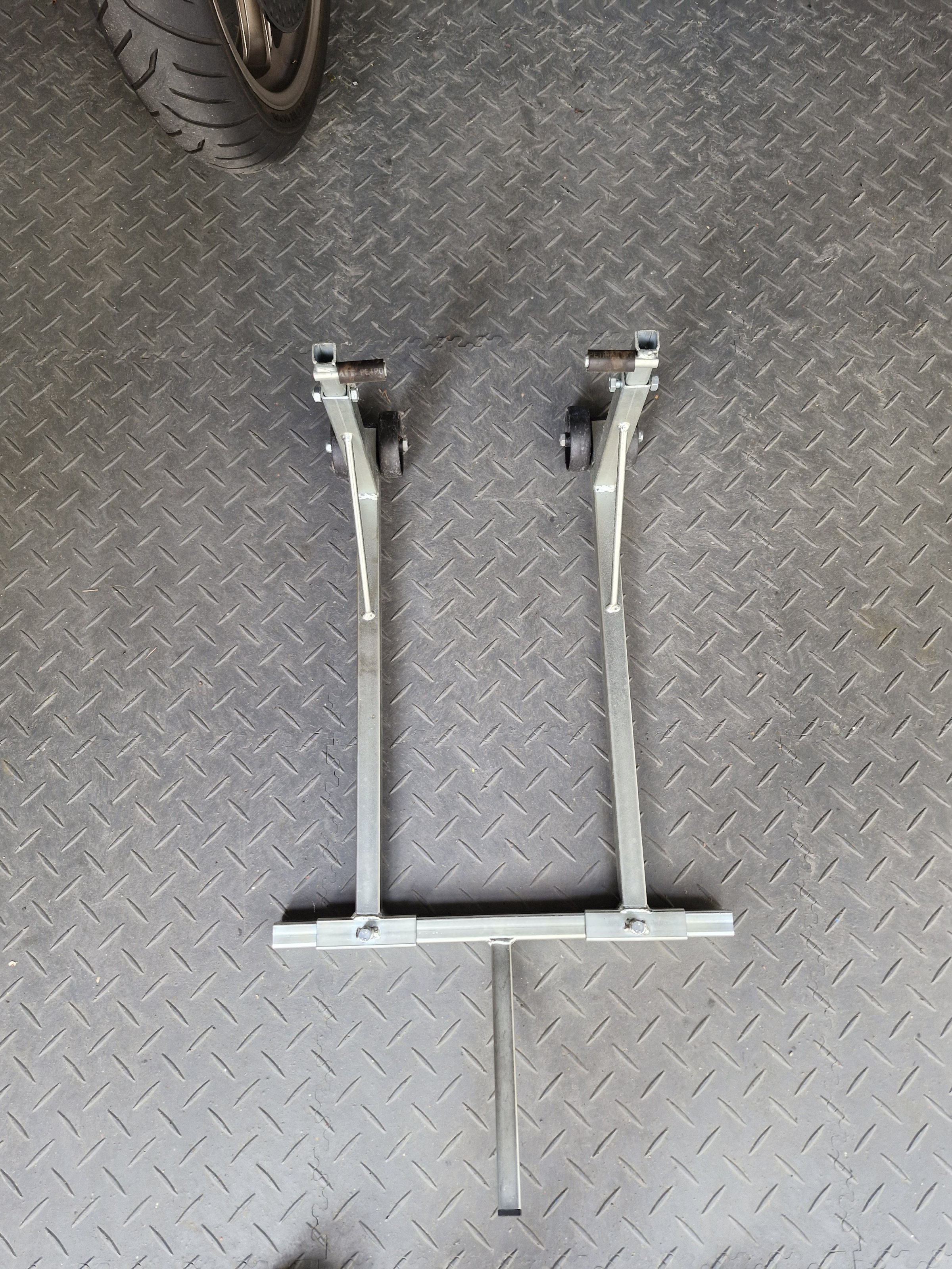

Montageständer für vorne habe ich den hier.
In der Breite und Höhe verstellbar.

Den 12er braucht man.
Die anderen nicht.
Schraube von Hand auf Anlage bringen.
Beim Drehmomentanziehen einfach am rechten Gabelholm leicht die Klemmung schließen, damit die Welle gehalten wird.

Mach ich so nicht.....halte mit der 22 mm dagegen.
Jeder wie er will :wav:
Siehe Bilder
Anhang anzeigen 796779Anhang anzeigen 796780Anhang anzeigen 796781
Bremssattel Torx 50

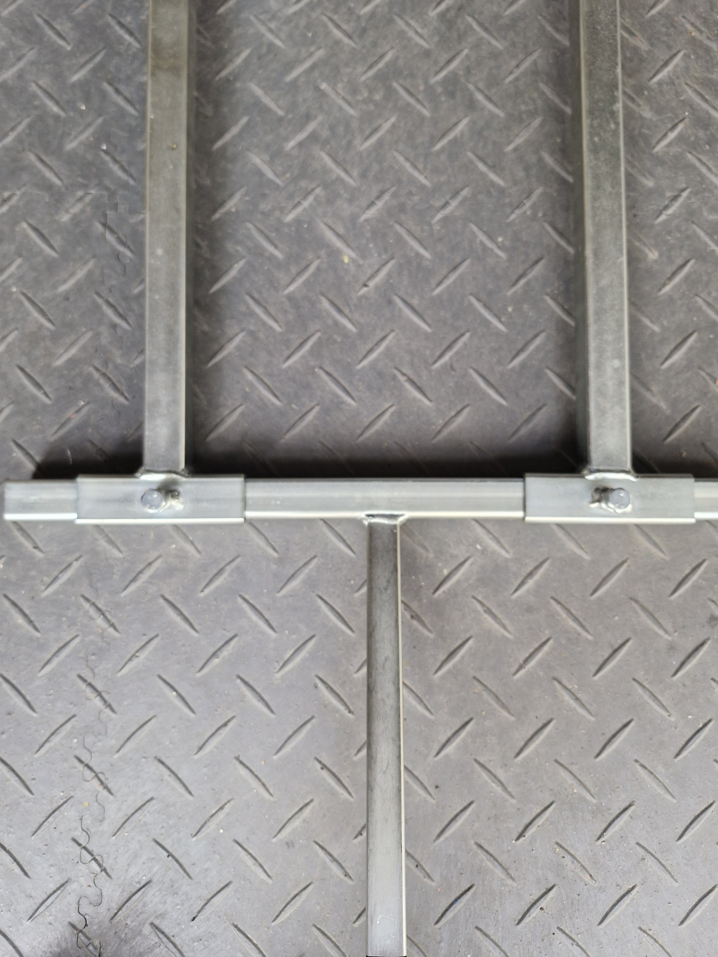

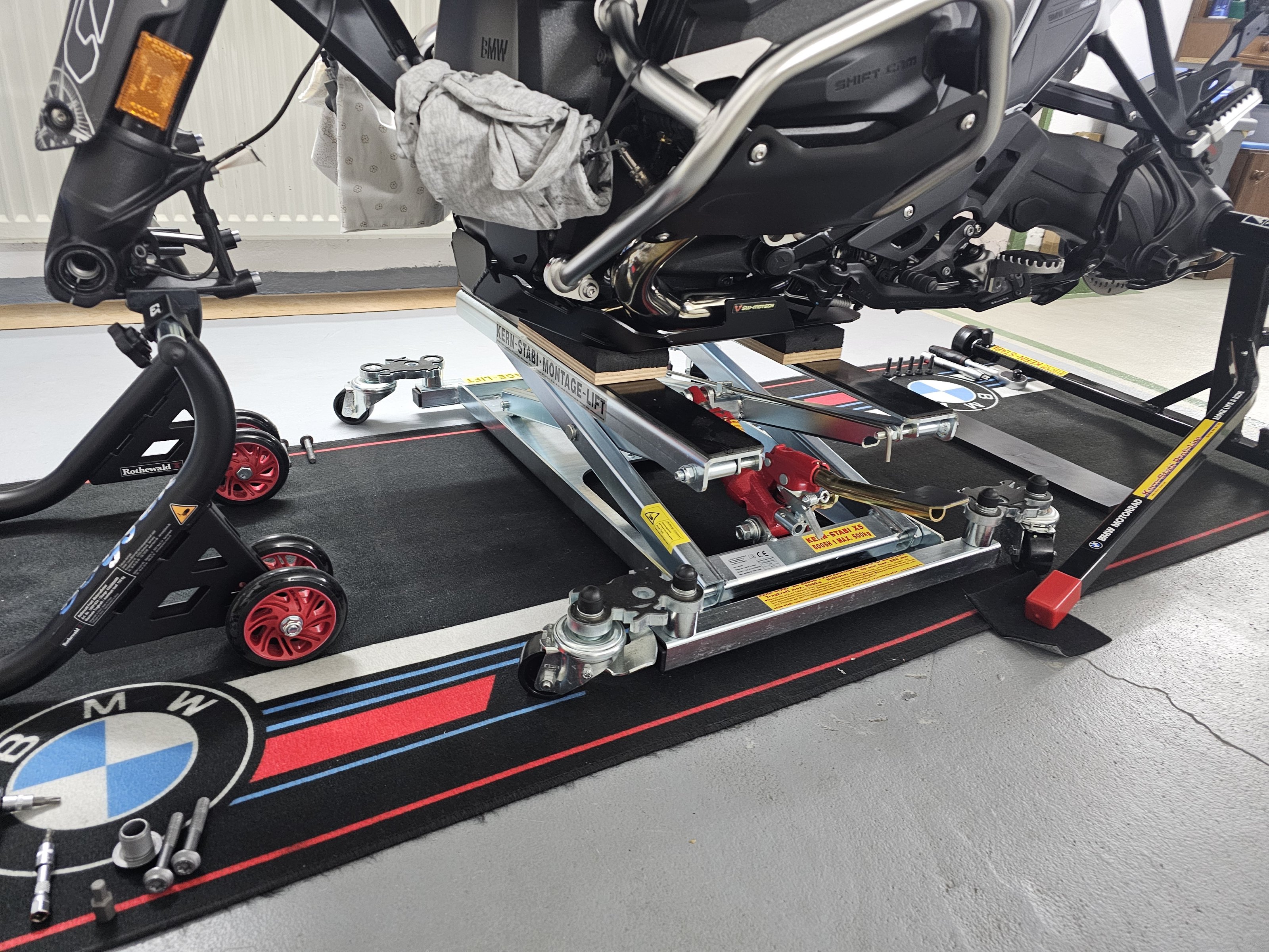

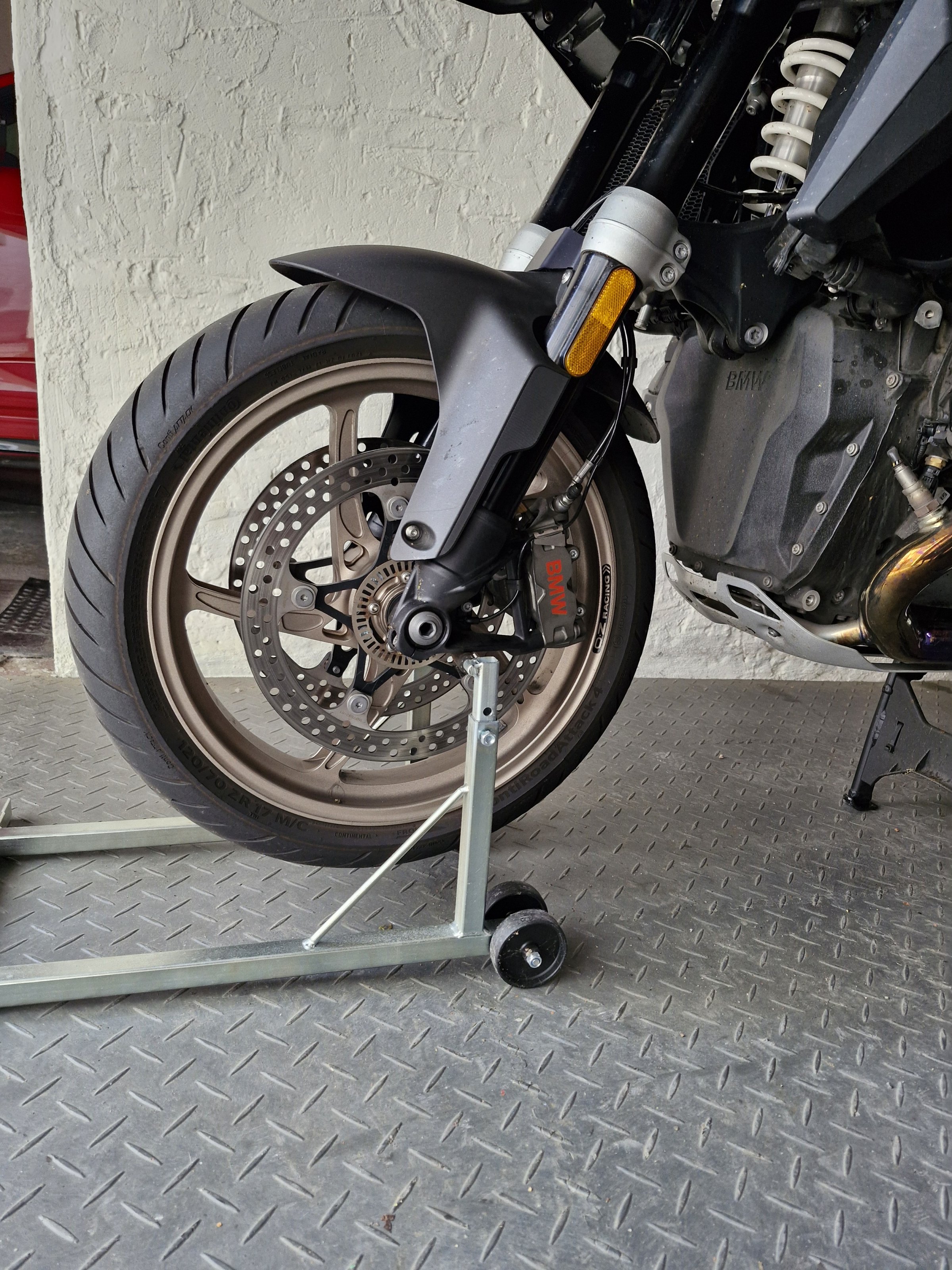

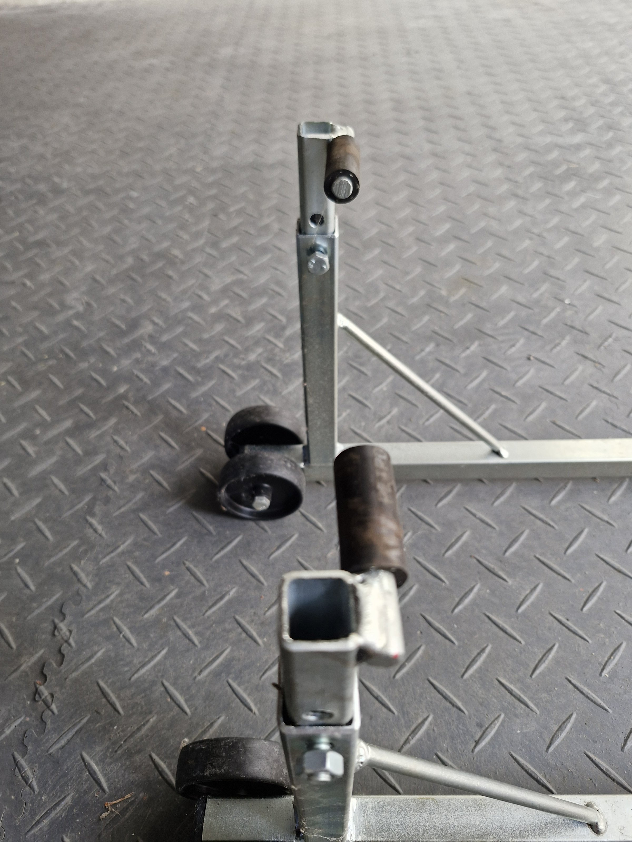

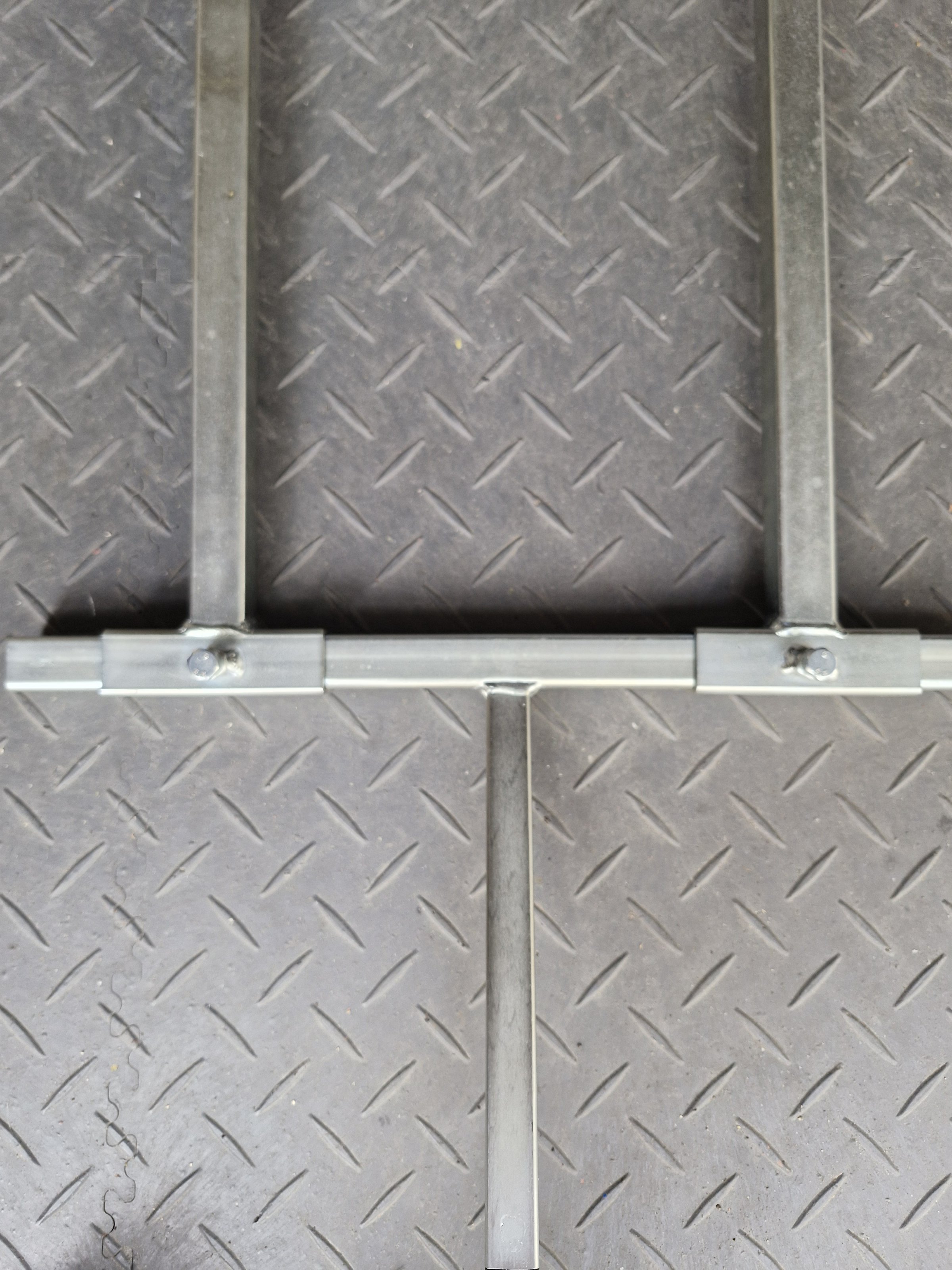

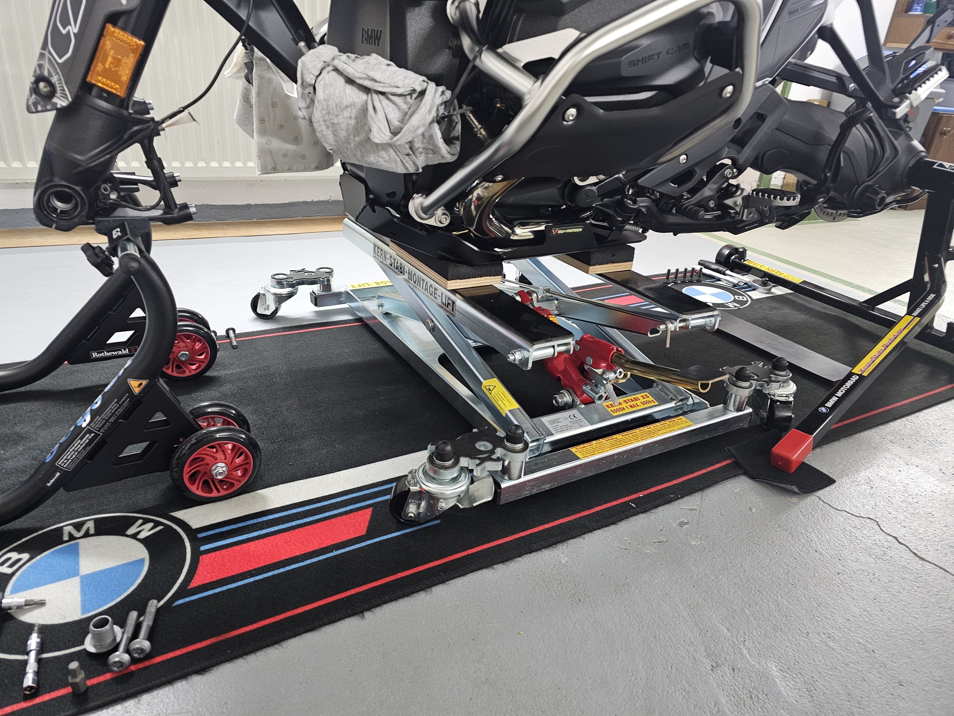

Anhang anzeigen 796785Anhang anzeigen 796786Anhang anzeigen 796787
Du bist ein feiner Mensch. Danke.
Ich habe alles an Werkzeug tatsächlich auch in der Garage :D
Ich nutze aber keinen Ständer. Ich mache es über den Hauptständer und einen Wagenheber unter dem Motorschutz. Seit 10 Jahren jetzt und noch nie was gewesen :)

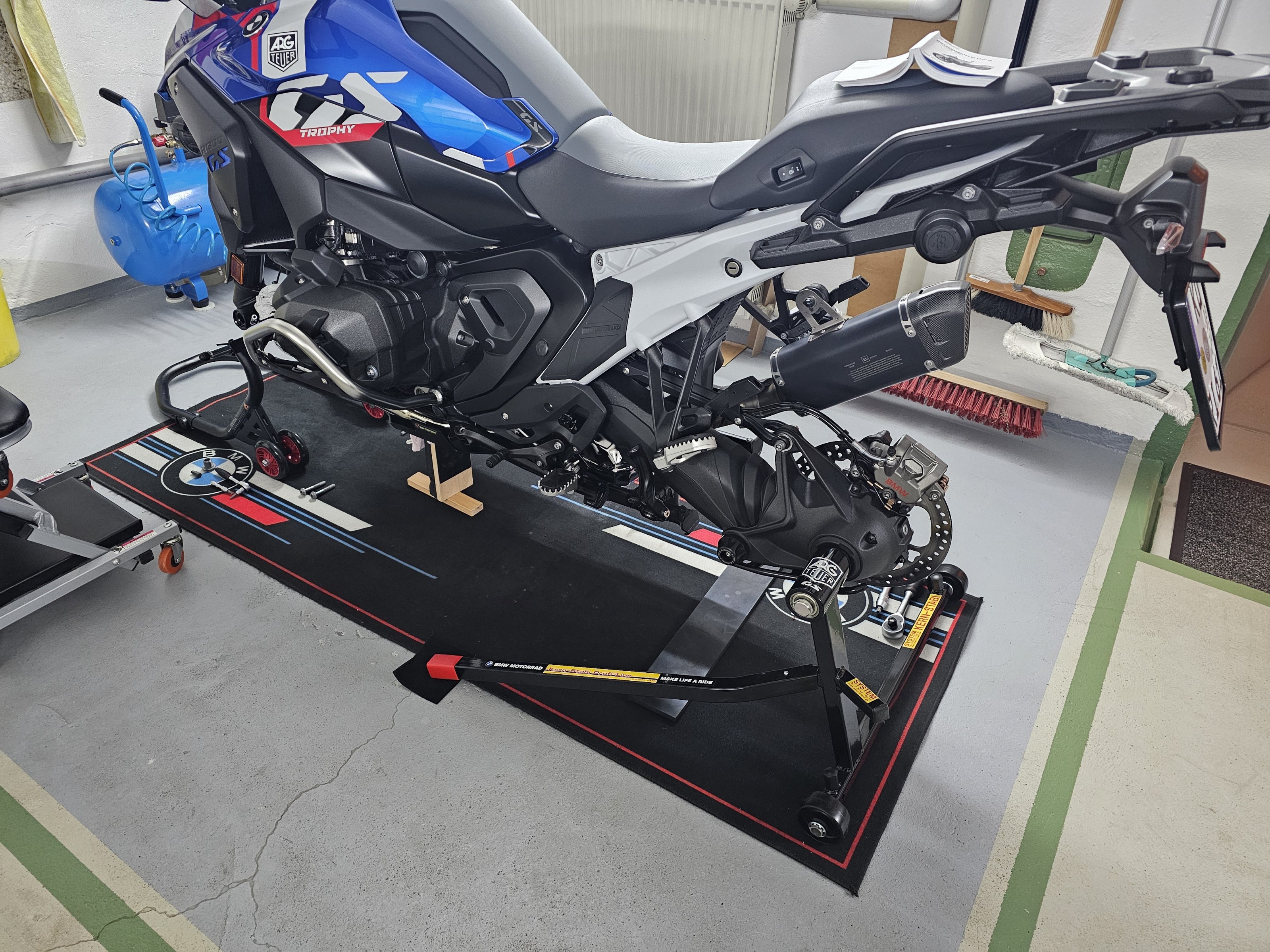

Genauso mache ich des auch , habe Front und Heckheber , und da ich noch den Kernstabi Hubtisch habe , ist der auch mit von der Party.... :lalala: :daumen-hoch::wink:
