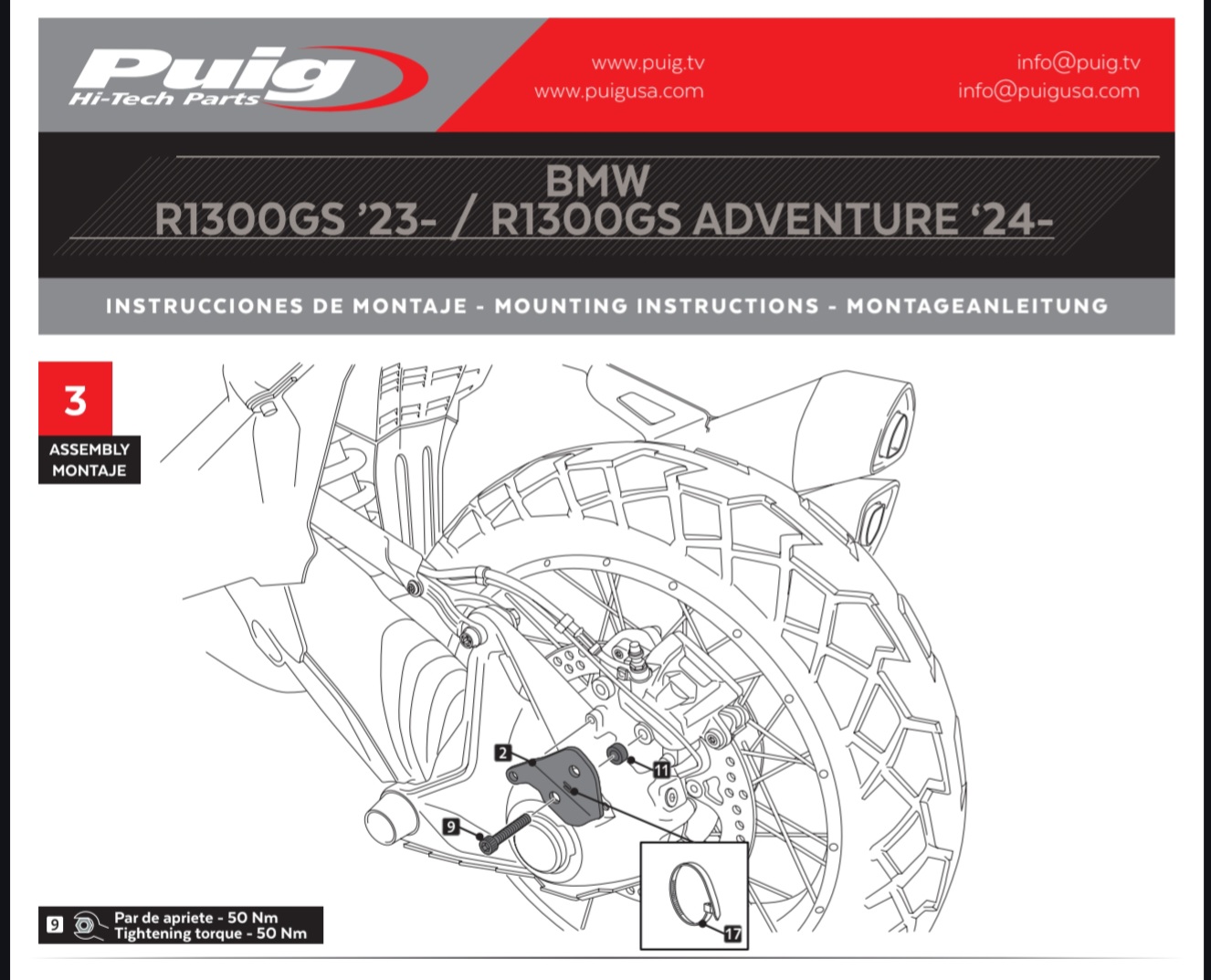

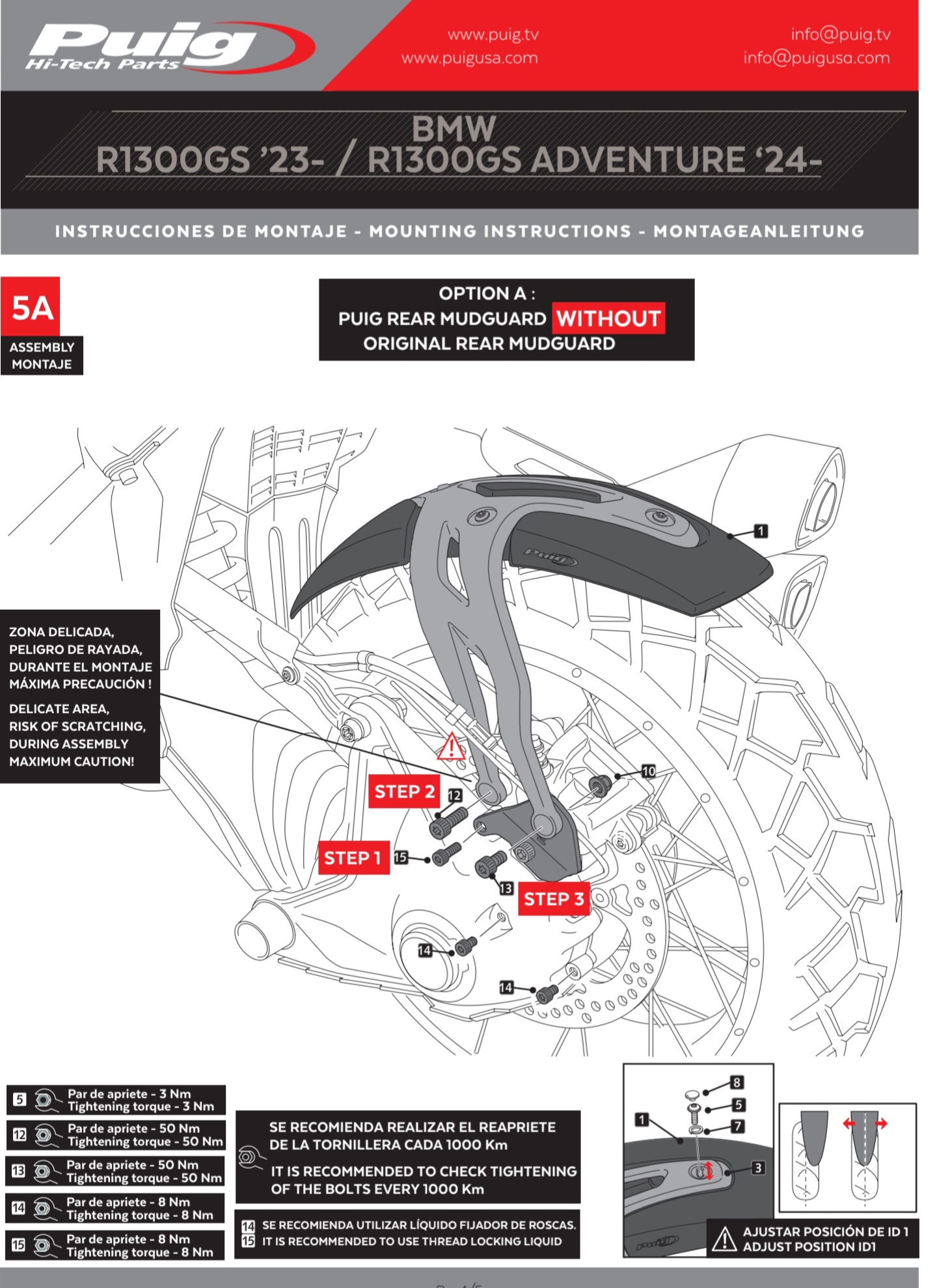

Habe aber diese Woche die Puig Hinterradabdeckung montiert , und da musste man 3 Schrauben mit 50 N/M anziehen ( Bremssattel hinten :schulterzucken: :wink:

Bremssattel hinten 28Nm (M8 x 30).

50 Nm für eine M8 Schraube halte ich für maßlos übertrieben.
Zunächst müsste man sich mal die Festigkeitsklasse der Schraube ansehen, selbst eine hochfeste 12.9 Schraube M8 kriegt nach Norm keine 50 Nm, eher nahe 40. Wie gesagt, eine 12.9er.
Ich richte mich, wenn der Hersteller keine Angaben macht ganz gerne hiernach:
Anzugsdrehmoment Tabelle M2 bis M68
Im Zweifelsfall würde ich BMW und deren Angaben trauen, da man auch das Material des Muttergewindes betrachten muss. Ich weiss nun nicht, woraus der Bremssattel gefertigt ist, gehe aber von einem Stahlguss aus. Wenn man da eine hochfeste Schraube mit zuviel Drehmoment andonnert, geht man Gefahr, das Muttergewinde zu überlasten, schlimmstenfalls herauszuziehen.
Habe es ja auch wieder gelöst und mit 28Nm angezogen und an Tropfen Sicherungsmittel drauf ..... !!! In der Puig Beschreibung steht halt 50 Nm :schulterzucken:
Normal müsste man Puig mal fragen wieso sie so maßlos übertreiben.....???
