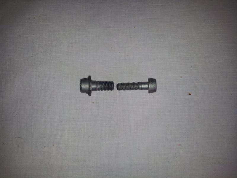

So. Zum Thema Drehmoment der Bremssattelschrauben für Vorne/Hinten. Die Frage wurde weiter Vorne behandelt.
Hab jetzt mal bei meiner 1150er ADVent von Bj.2003 nachgeschaut. Der Bremssattel Hinten und die beiden Vorne werden mit der gleichen Größe Torx-Schlüssel festgezogen. Ergo, wurden auch die gleichen Schrauben verbaut.

auf dein "ergo" solltest du nicht wetten ...
- - - Aktualisiert - - -
jetzt hab ich die faxen echt dicke ... :devil:
war grad extra in der garage und habe die schrauben ausgebaut.
beides torx t45, eine 8er schraube von der vorderen bremse und eine 10er von hinten.
hier mal ein foto:
ich hoffe das ist damit geklärt :tapfoot:

aber echt, die Herleitung von Torx Größe zur Schraubenlänge und deren Durchmesser war schon abenteuerlich

Zur Schraubenlänge auf jeden Fall, aber die Ableitung des Durchmessers funktioniert normalerweise.
Nur sind in diesem Fall vorne Sonderschrauben verbaut.
