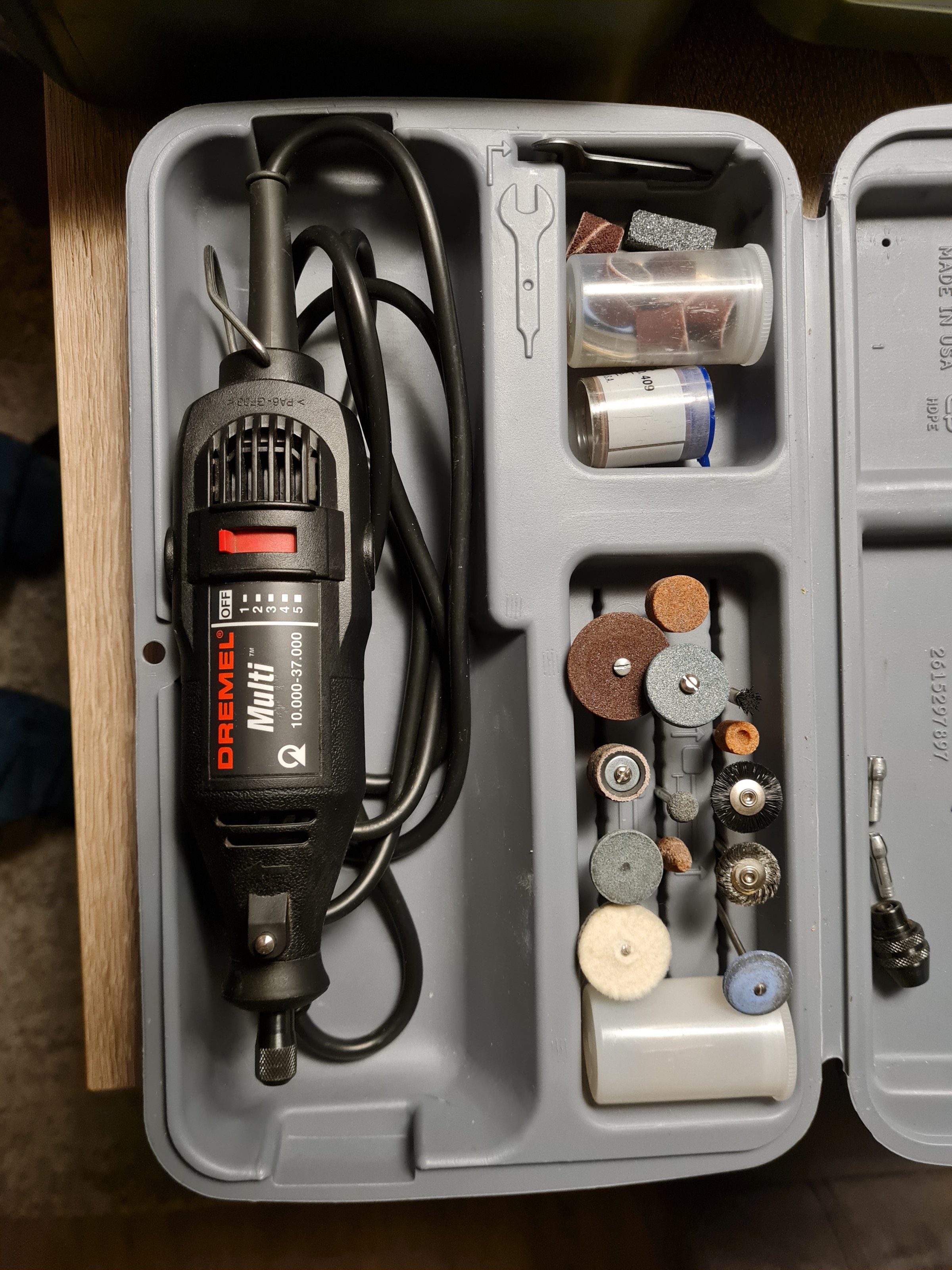

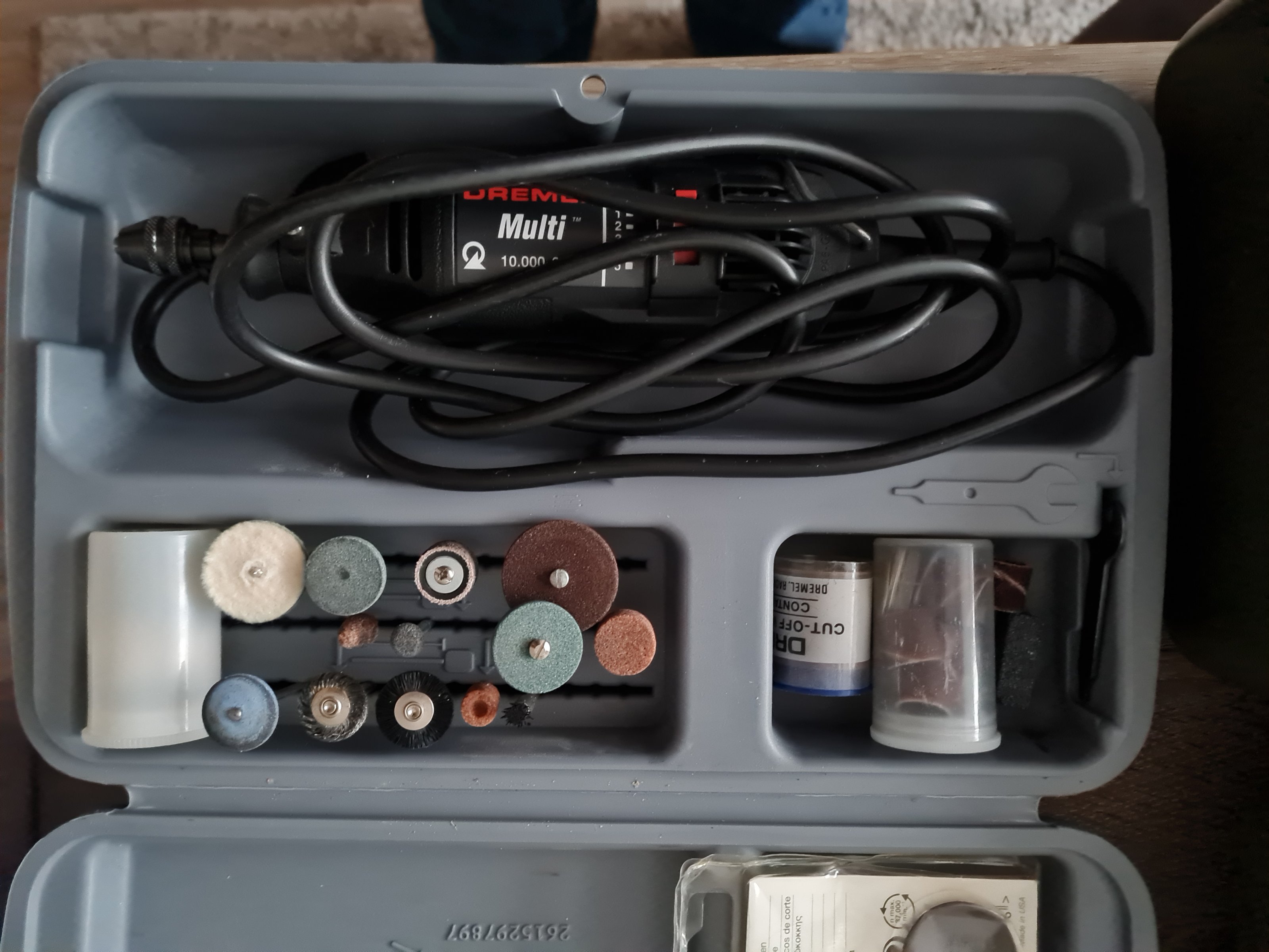

Dremel ist sicher einer der besten auf dem Markt, ich hab einen und der ist nicht tot zu machen.
Ich hab aber auch einiges günstigere 50€ Kopien und die funktionieren auch gut,
die lohnen sich aber eigentlich nur wenn Du sie selten und/oder draussen brauchst.
Dremel hat die ausdauerndsten Aufsätze dafür, da ist der billige Kram nicht wirklich gut,
und Dremel hat auch eine unendliche Auswahl von Spezialteilen dafür und die sind qualitativ Hochstehend.
Wenn Du den Dremel oft und drinnen z.B. für Modellbau brauchst, dann definitiv ein original Dremel.

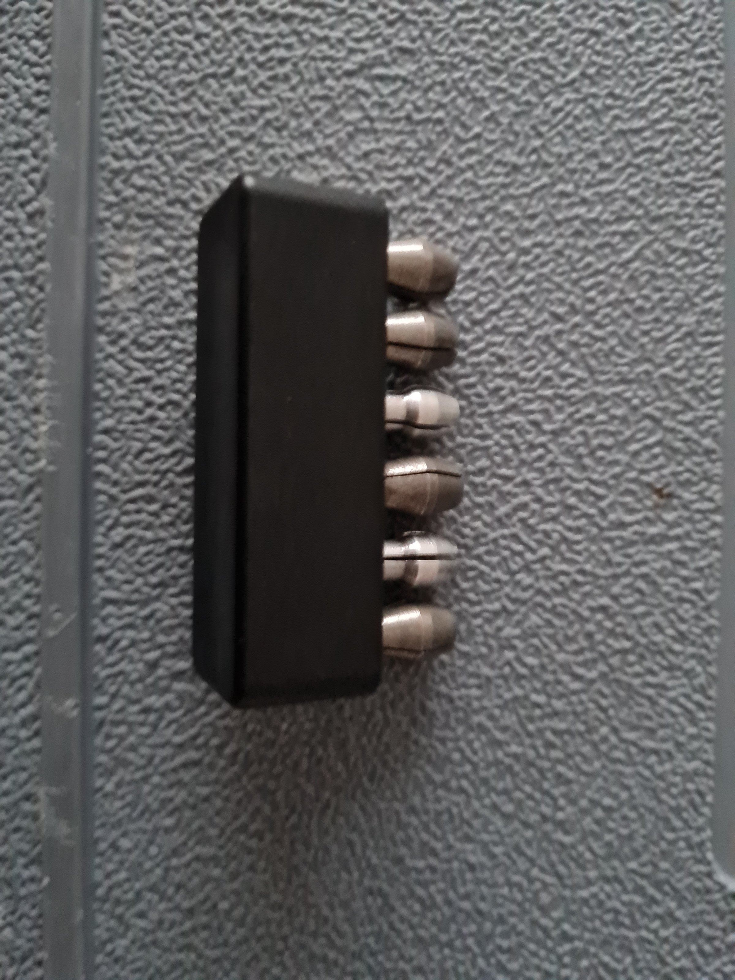

Eigentlich ist es mir egal, ob die gedreht, gefräst, gedrechselt worauf auch immer (ich kenne die Maschinen :)). o. handgeschmiedet o. "mundgelutscht" werden ;), Hauptsache sie laufen rund. Im Anhang Bilder von Proxxon u. Dremel Spannzangen. Von letzteren habe ich zwei zwischen die Proxxon gesetzt, der Unterschied ist mehr als deutlich. Gut zentrierende dreifach Schlitzung bei Proxxon, vierfach Schlitzung bei Dremel, und zu allem Überfluss sieht zum. die größere der Dremel Spannzangen in der Draufsicht unsymmetrisch aus (unterschiedliche Stärke der Klemmzungen). Was die MAschinen selber angeht, ist die Proxxon mit Alukopf eindeutig mein Favorit ggn.über der Dremel aus GFK und keiner vernünftigen Einspannmöglichkeit.
Die kleinen (Hartmetall) Fräser möchte ich mit der Dremel nicht nutzen, dafür fehlt, außer der Einspannmöglichkeit, vor allem der für die kleinen, spröden Dinger erforderliche Rundlauf.

Uli, es ist nur entscheidend, wieviele Fertigungschritte gemacht werden.
Komplettfertigung in einer Aufspannung: Langdreher Proxx.
Mx: Kurzdreher: Rohling drehen, Weiterbearbeiten in 2 Fertigungsschritten

Ist doch aber, für den Rundlauf jedenfalls, egal, ob nur einer, o. drei Fertigungsschritte, wenn denn die zusätzlichen Fertigungsschritte nicht zu Ungenauigkeiten beitragen. Den Proxxon Spannzangen sieht man an, daß sie gedreht wurden, die Dremels sehen aus wie "gegossen". Und, wie bereits erwähnt, dreifach geschlitzt bei P, vierfach bei D (einfacher zu fertigen, nur zwei Schnitte statt derer drei).

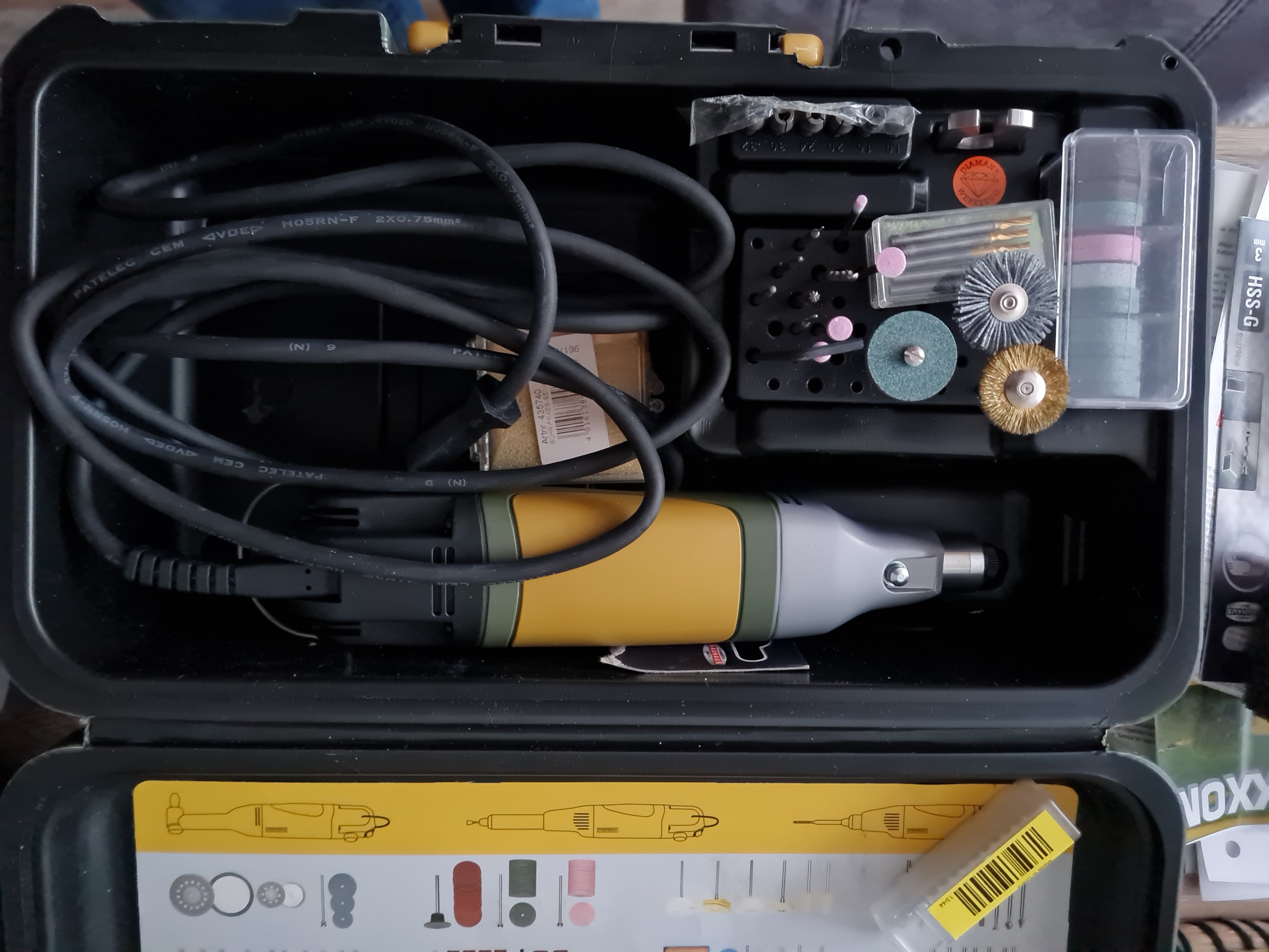

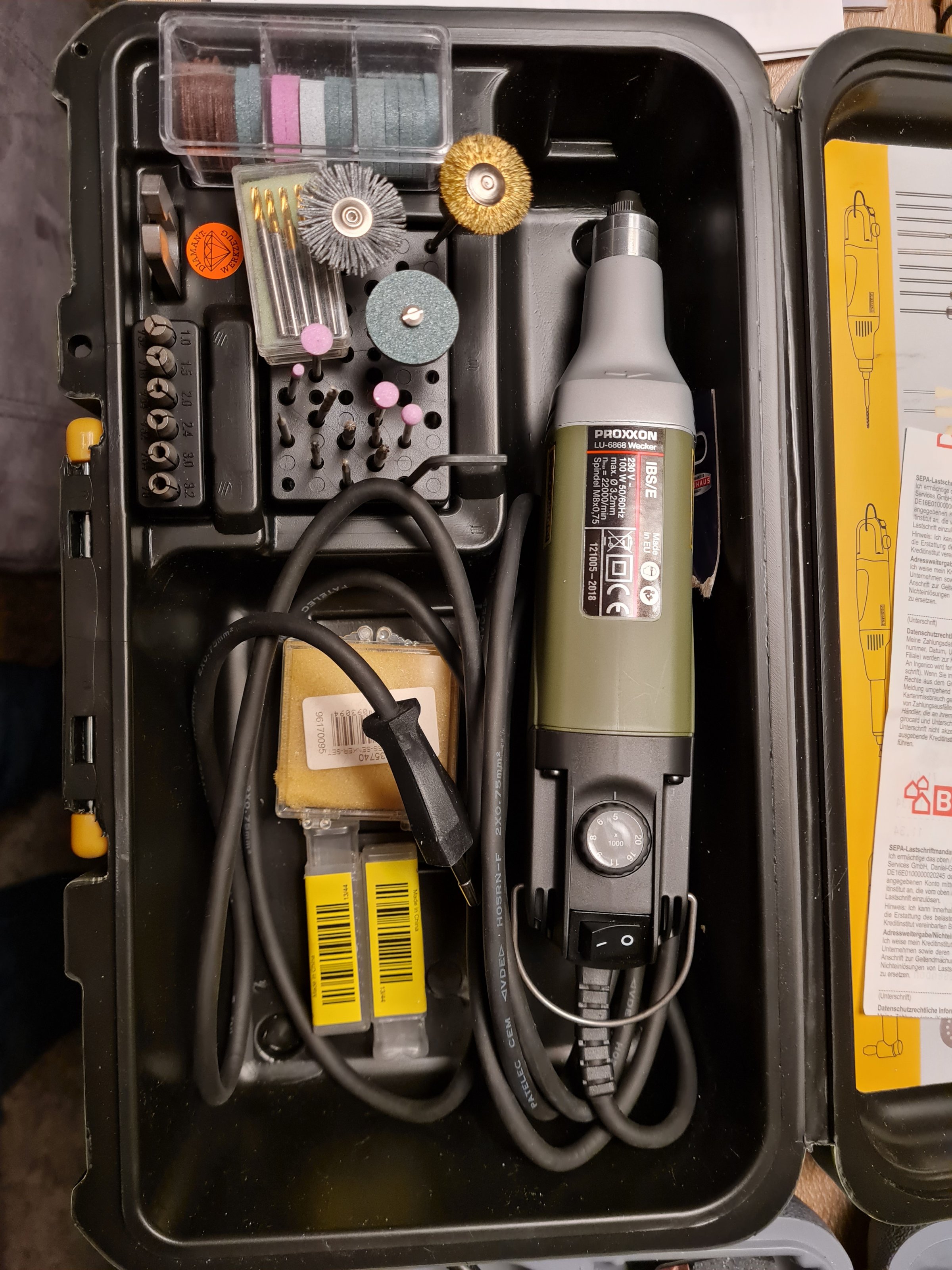

Proxxon. Nutze ich seit Jahren. Wesentlich schlanker und handlicher als Dremel.
