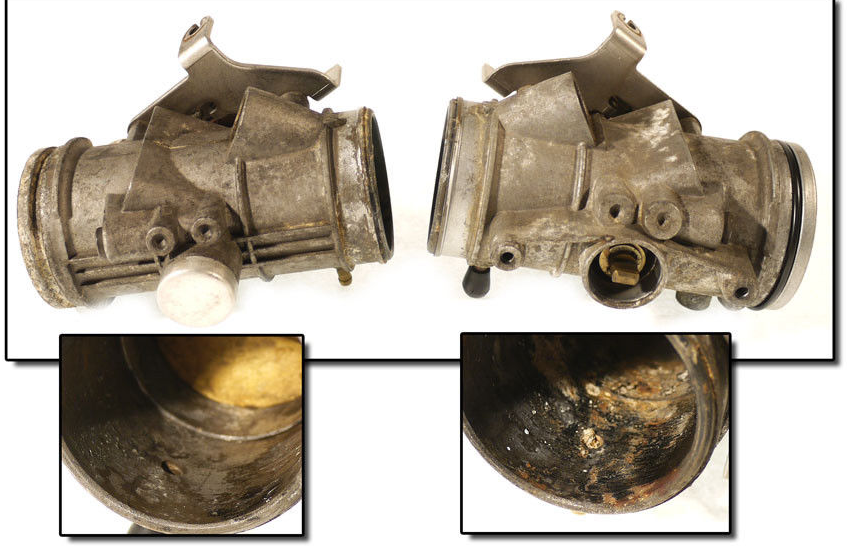

wenn die klappen so aussehen kann da auch mal was klemmen......
