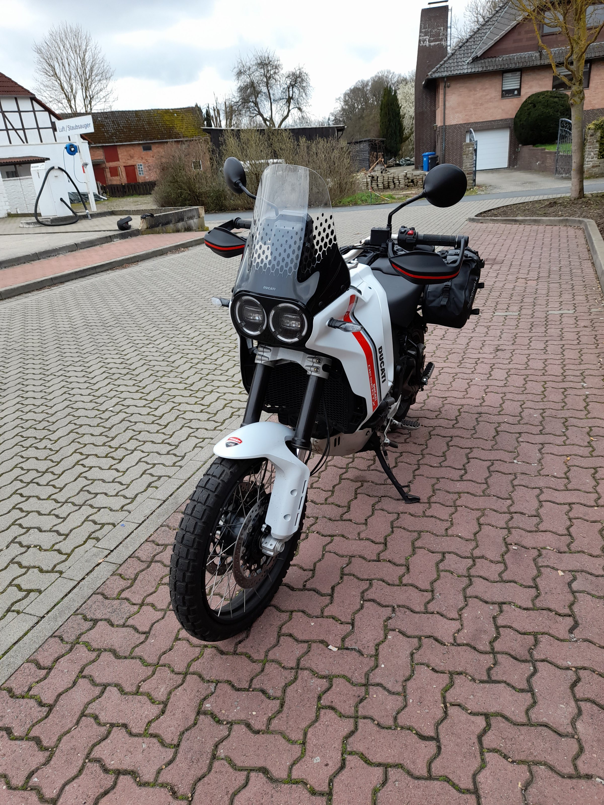

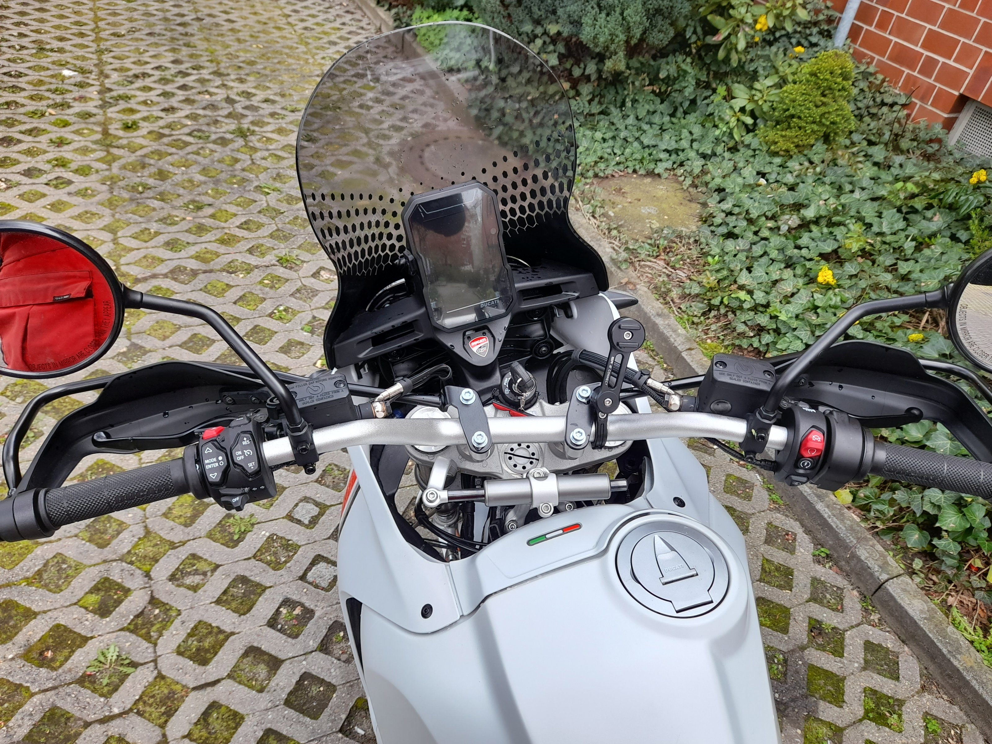

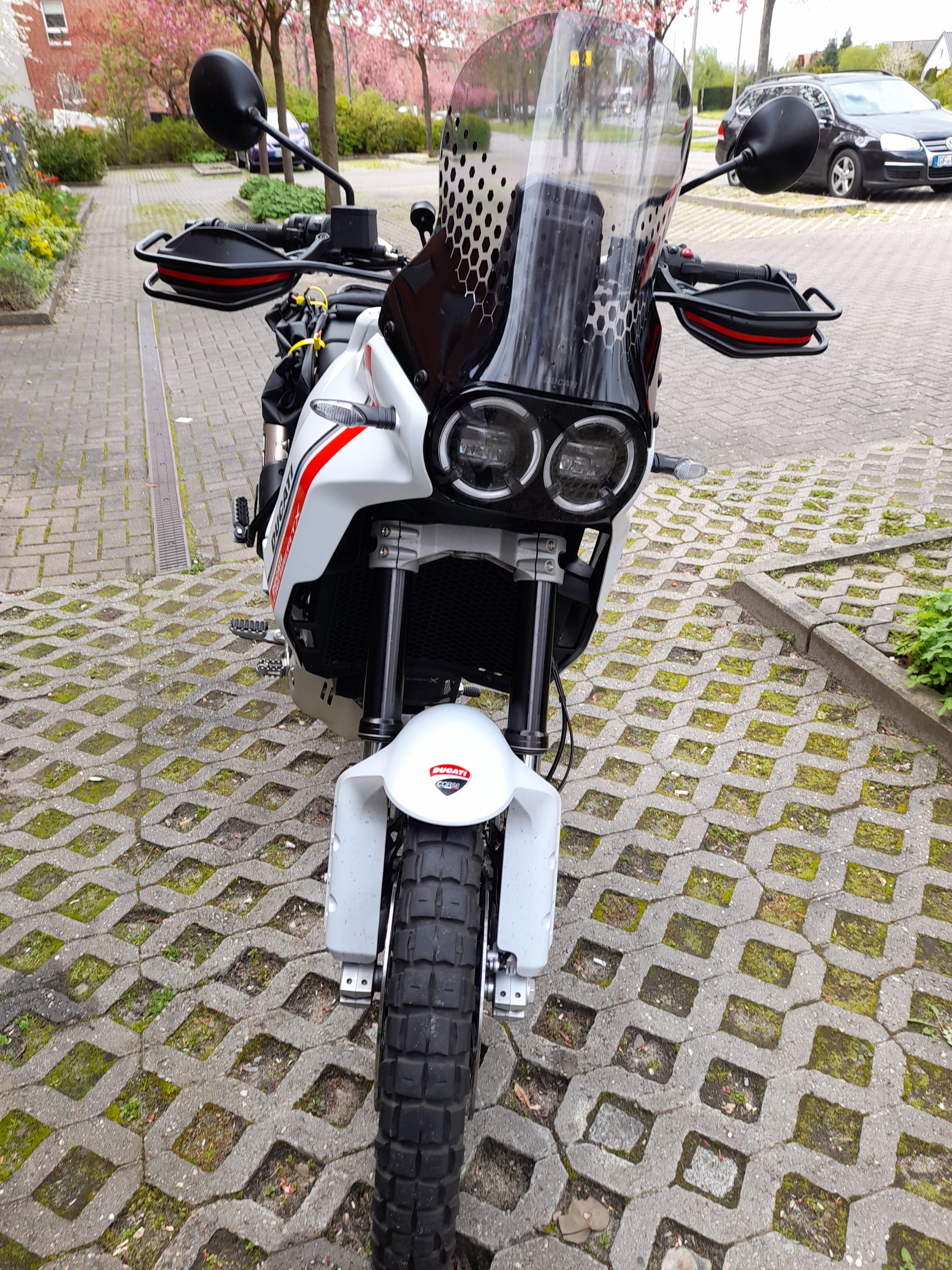

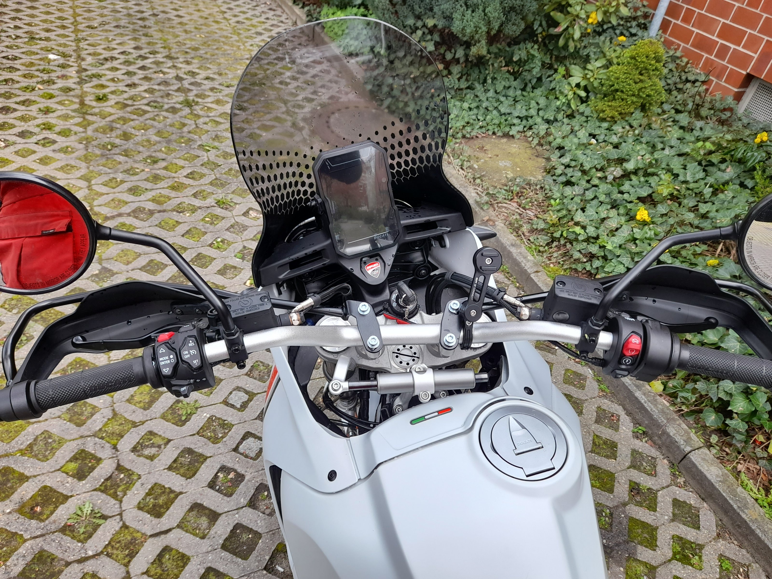

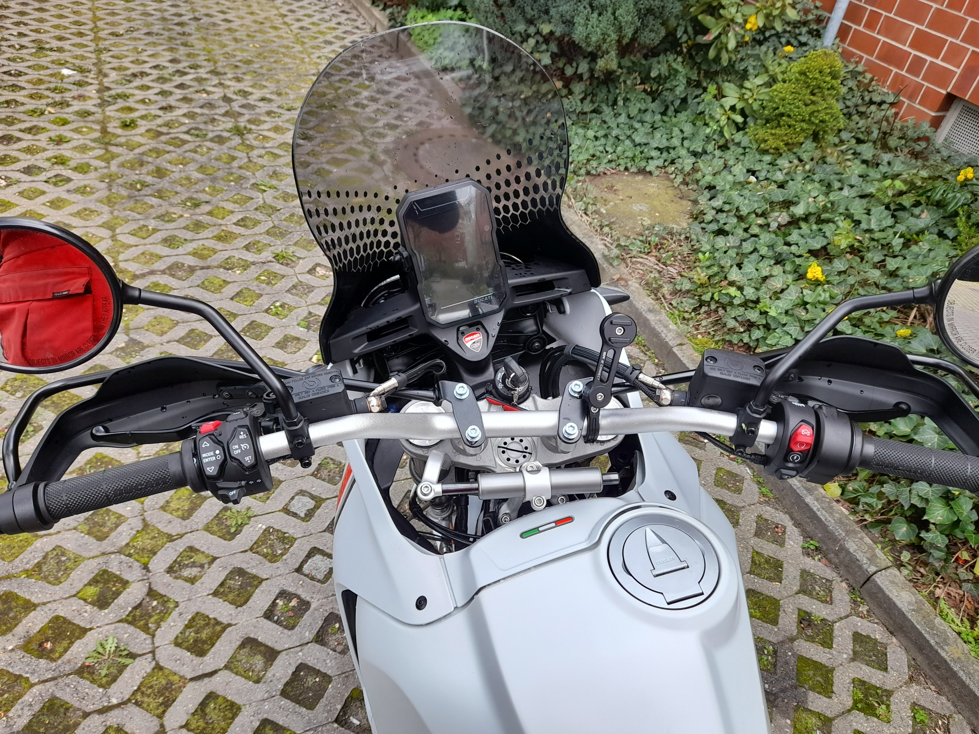

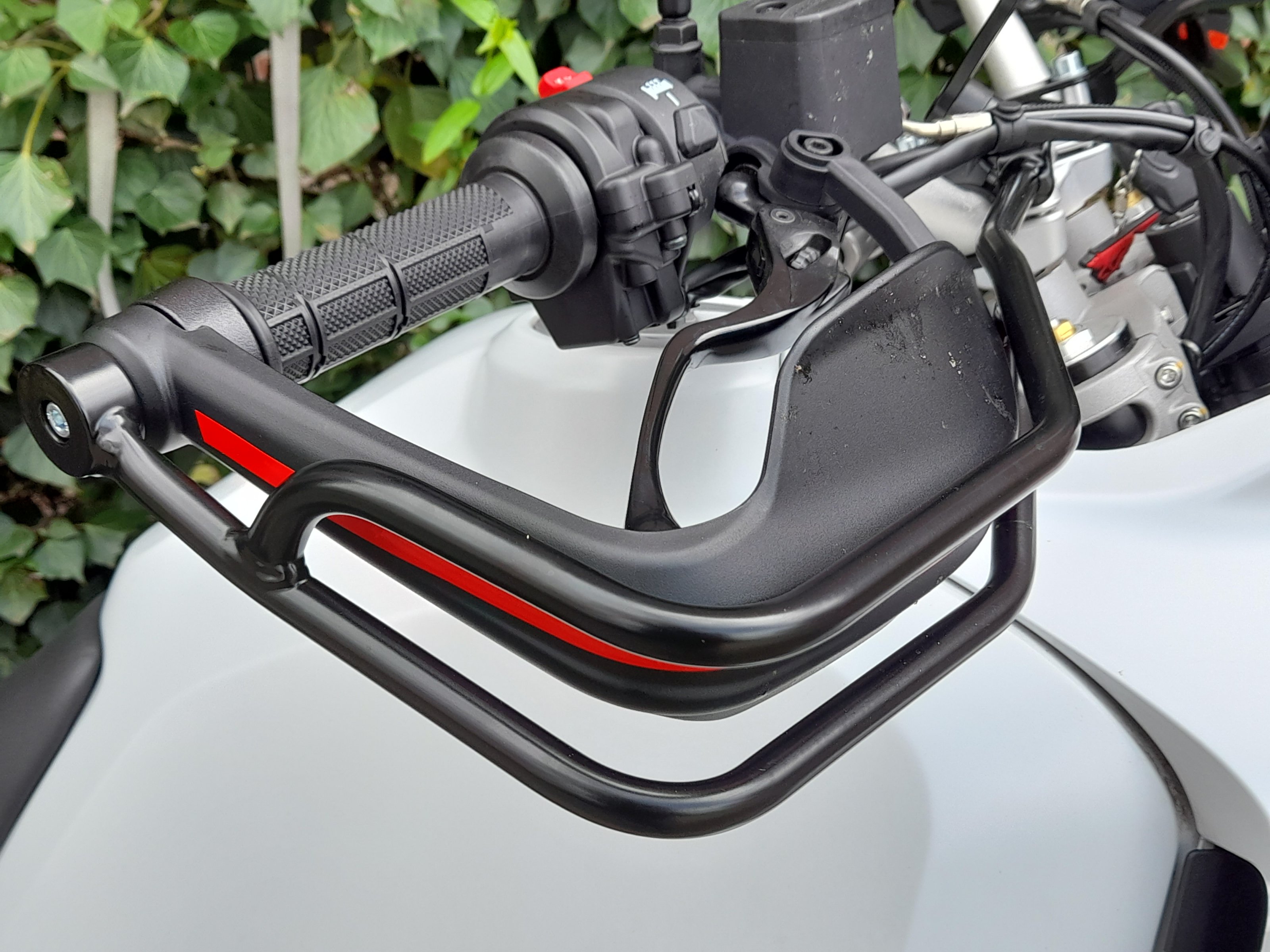

So ,damit ich das jetzige Schweigen breche ,berichte ich mal über den Anbau der Hepco & Becker Handbügel .
Eigentlich Problemlos ,wenn der Duc-sche Spreizkonus ,der keiner ist ,nicht in der Lenkertiefe verschwunden wäre .Gasseitig artette es wieder Zeitlich aus ,um rauszukriegen woran es lag ,das die seitliche Schraube den Konus nicht ranzog.
Ducati verwendet 2 Schräg geschnittene Messing stücke die beim verschrauben die Festigkeit bringen .Das Hintere Messingstück habe ich mit Taschenlampe isoband und einem stk.Spanndraht ,vorne leicht gekröpft zu mir rangezogen, und mit etwas klebeband fixiert ,um es beim Verschrauben an der Richtigen Stelle zu haben .
Voila es hat geklappt ,sehen super aus ,und tun was sie sollen:smile: Mann braucht schon einige Hilfsmittel ,sonst ist man da echt aufgeschmissen .

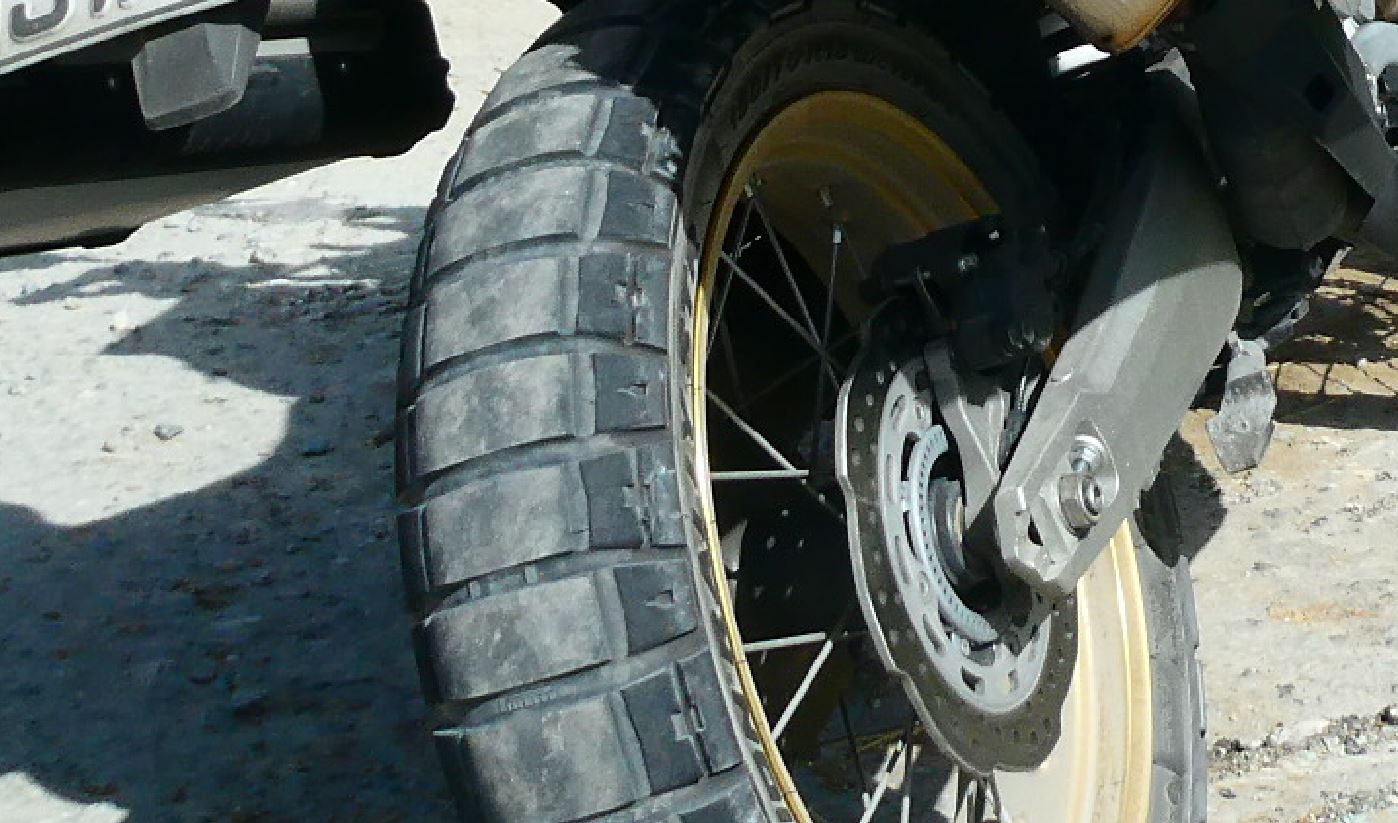

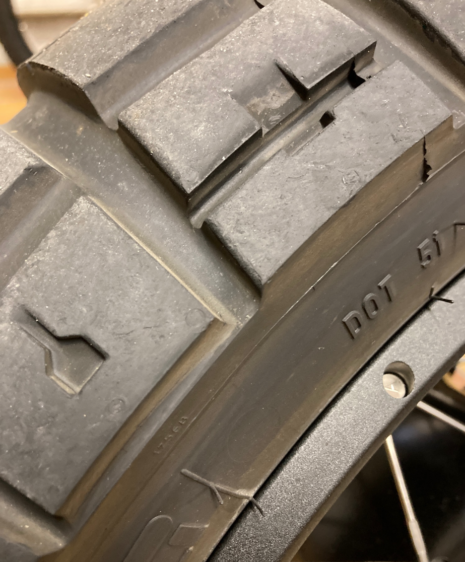

Mal was zum Pirelli STR als Erst-Bereifung: Habt Ihr auch so Probleme beim rausbeschleuingen aus der Kurve, weil der STR hinten so schnell wegrutscht?
Hinten ist der Reifen jetzt bis auf die Kante umlegbar, dann schmiert er in manchen Kurven zwar kontrollierbar (aber für mich eigentlich zu früh) weg. Vorne ist bis jetzt noch alles ok, da fehlen mir aber noch 2 mm bis zur Kante.
Habt Ihr ähnliche Erfahrungen gemacht? :fragezeichen:
³Anhang anzeigen 576058
Eigentlich nicht ,aber Schräglage über den Angststreifen gibt es bei mir nicht. Helferlein ausgeschaltet? Der STR ist eigentlich recht gut ,aber keine Rennpelle,70/30 ,würde ich sagen . Und bei Matsch auch nix,denn die Selbstreinigung ist schlecht . Anfang ist er mir mal wegerutscht an einer AB.Abfahrt hat sich aber wieder gefangen . Ohne Helferlein wäre das wohl der erste Abflug gewesen. Aber bis zur letzten Rille würde ich den nicht fahren.

Eigetlich nicht ,aber Schräglage über den Angstreifen gibt es bei mir nicht. Helferlein ausgeschaltet? Der StR ist eigentlich recht gut ,aber keine Rennpelle,70/30 ,würd ich sagen . Und bei Matsch auch nix,denn die Selbstreinigung ist schlecht . Anfangs ist er mir mal an einer AB. Abfahrt mal hinten weggegangen ,aber hat sich nach 20cm wieder gefangen ,dank Helferlein. Warum k.A.,evtl noch Wachs drauf.Ich bin am Grübeln ob den Michelin Trailmax draufmachn ,teuer aber Hohe Laufleistung Ansonsten ist der Pirelli nicht schlecht und von Ducati getestet.

Hallo ,heute meine Hepco &Becker Handguards korrigiert.
Eine Kunstoffscheibe musste noch vom Lenkergewicht entfernt werden ,was auf den Bildern der Montage Anleitung nicht ersichtlich war.
Jetzt passt alles , und sieht gut aus :angel: :up: Ansonsten sehr gut, stabil und pass genau . Gewicht ca.1 KG. Sturzbügel sollten jetzt nicht unbedingt von Nöten sein da die Lenkerbreite jetzt etwas (ca.4-5 cm) erhöht wurde .Wir werden sehen ob das ausreicht ,beim Kipper .
