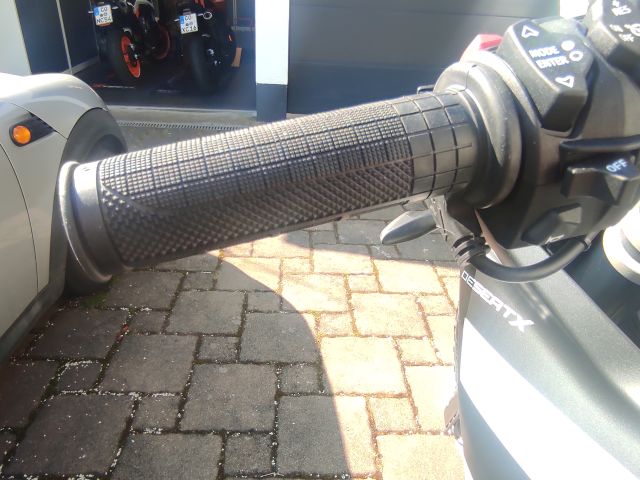

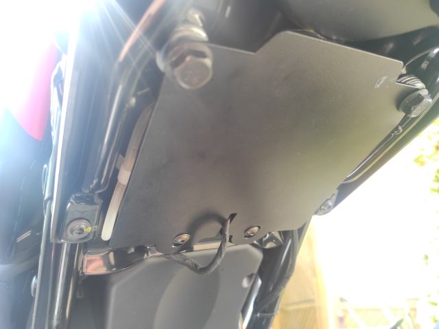

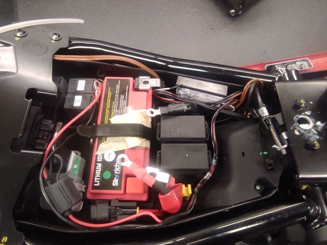

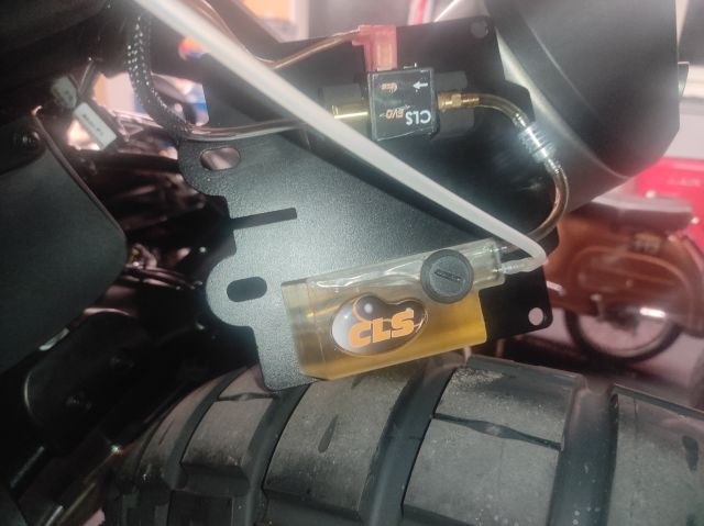

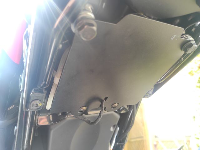

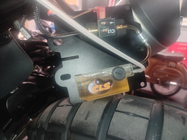

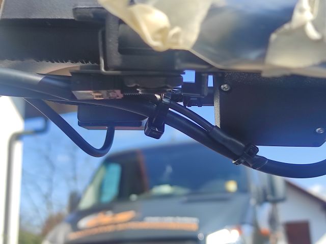

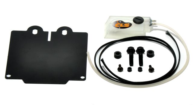

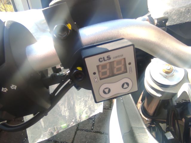

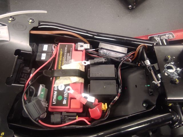

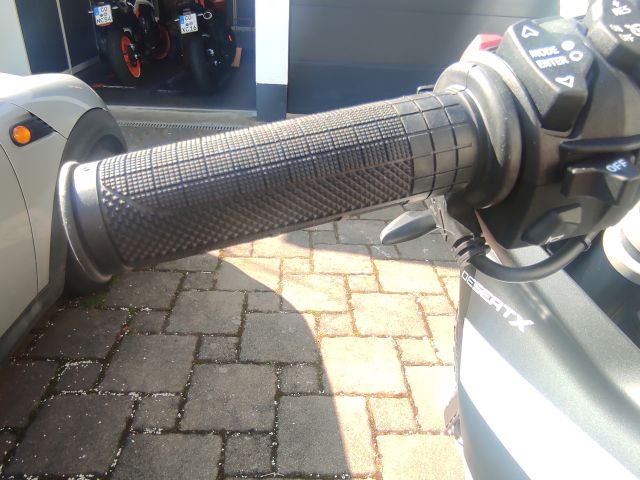

ich habe gerade eben einen Einbaukit für CLS Kettenöler an die DesertX fertig. Mit dem Kit kann man den CLS EVO (Kettenöler mit Bediendisplay, Zubehöranschluss und jede Menge Montagmaterial), den CLS Basic (Kettenöler mit ausreicheendem Motagematerial und gerastertem Drehschalter) oder den CLS EVO Plus (Kettenöler, temperaturabhängiges Heizgriffsystem und Zubehöranschluss über Display bedienbar) an die DesertX anbauen.
Das Kit besteht aus einer Halteplatte für das Display am Lenker, eine Halteplatte für einen Spezialtank mit etwa 10 000 km Reichweite und die Pumpe zur Montage unter das Heck, Dazu noch Kleinteile.
Preis für diese Zubehörteile sind 80 Euro.

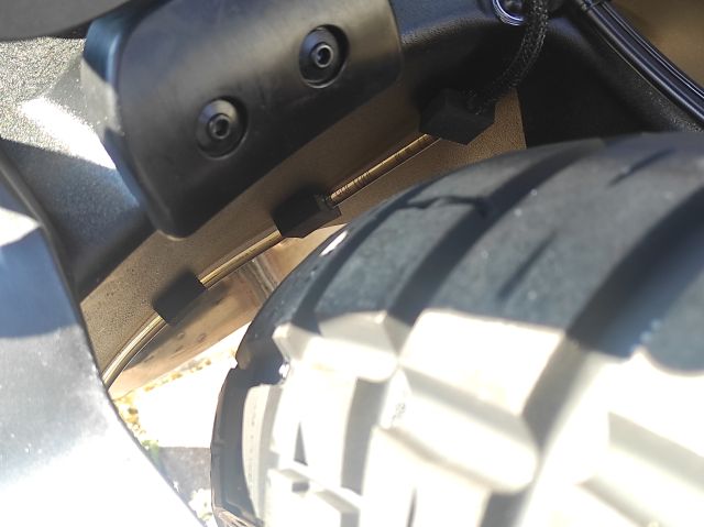

Hier der montierte Prototyp. Angebaut wurde ein CLS EVO Plus, also Öler Griffheizung und Anschlussmöglichkeit für Zubehör. Preis 469 Euro.

Das Geld hätte ich nicht ausgeben wollen ,denn wozu noch ne Armatur ,die Kabelage ,Öler hin oder her ,die Heizpatronen müssen eingeklebt werden ,und ob dann der Handguard ectr. noch passt ? Fraglich :think: .Und ein Cobra Öler hätte es auch getan.
Na muss jeder selbst wissen was er macht. Wo kommst Du her? Coburg ?

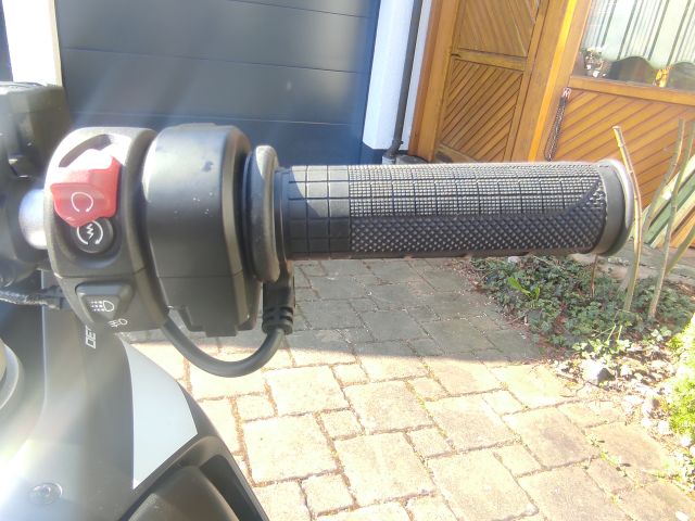

Schau mal, Ducati Heizgriffe Original 3 stufig ,im DX Display zu sehen 305€ .
Auch teuer ,aber kein gebastel .ACHTUNG!!!! :grosse-augen:BILD11.

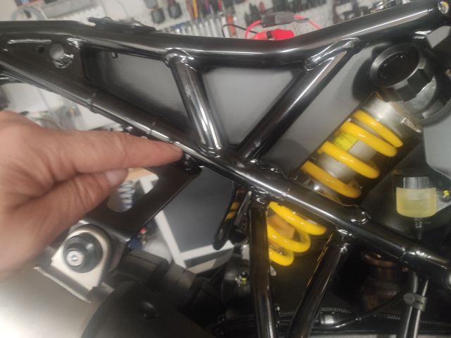

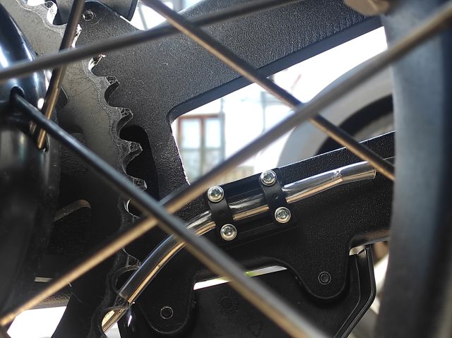

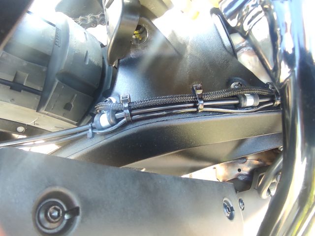

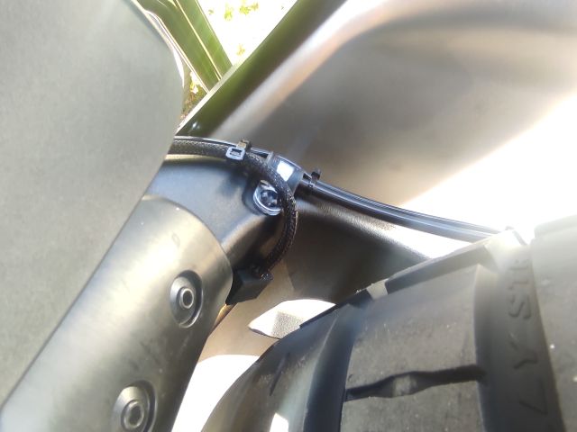

Du hast doch wohl nicht die Ölleitung auf den Sammler geklebt Oder ? Der wird tierisch HEISS!!! ,die Leitung wird Schmelzen ,und dann ÖL auf dem Hinterrad!!!!.
Und Oxford Heizgriffe am Coolride System ,sehr merkwürdig . Garantie Verlust von Ducati inbegriffen.

Zum einen bin ich der Chef von CLS zum anderen geht es mir in erster Linie um Funktion. Das ist meine Firmenphilosophie. Wir versuchen immer technisch besser zu sein als andere, das das etwas mehr kostet ist so, aber dafür bekommt man auch etwas technisch besonderes.

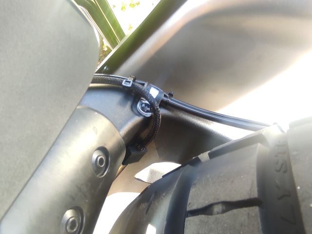

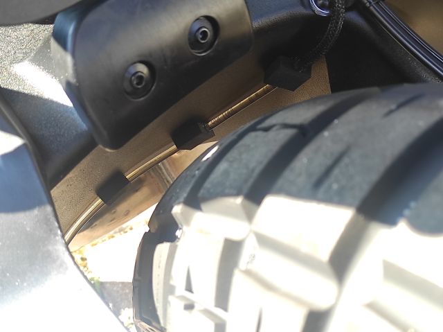

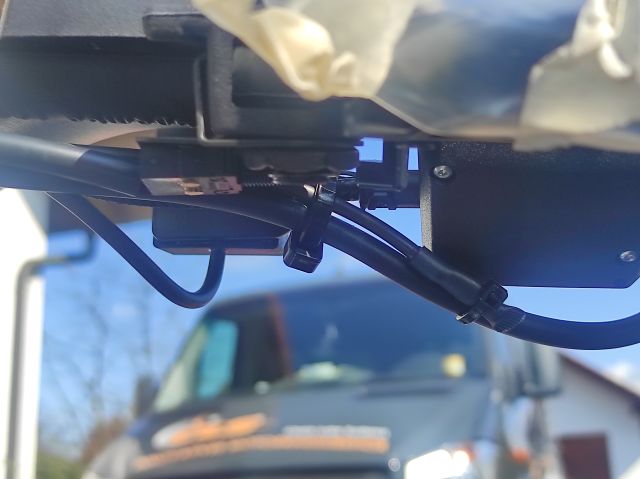

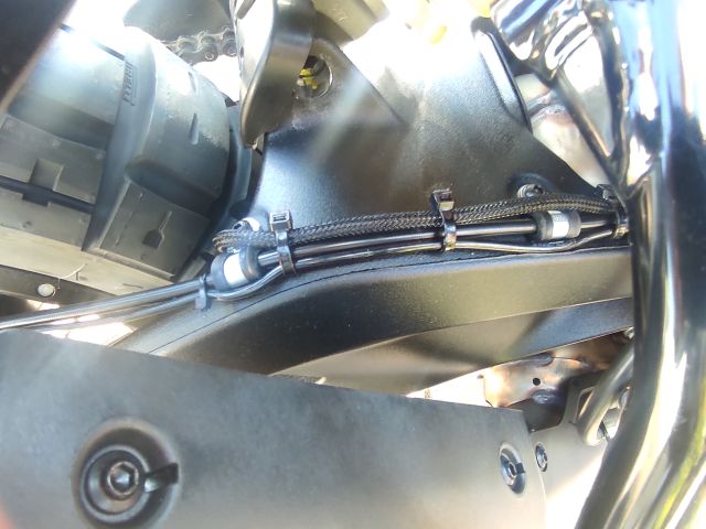

Keine Ölleitung oder Halter wurden am Sammler verklebt, nur an der Innenseite der Schwinge. Auch ist da nix von Coolride verbaut und die Garantie von Ducati erlischt auch nicht.

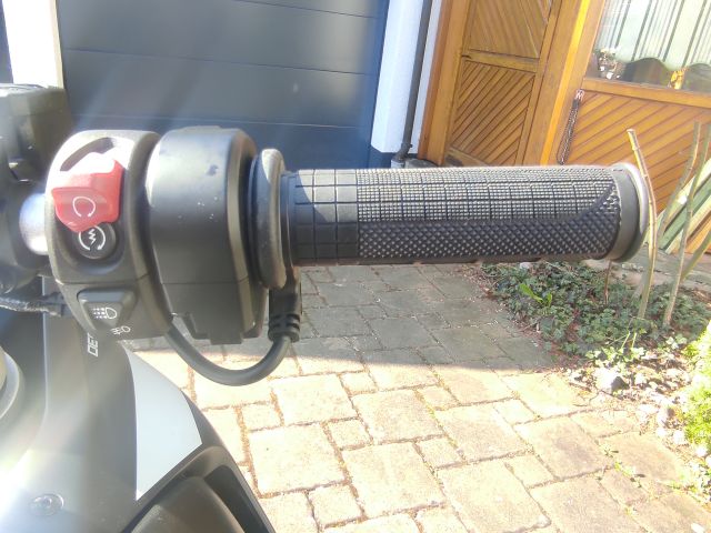

Bei den üblichen Heizgriffsystemen mit Stufensteuerung hast Du lauwarm heiß und zu heiß. Das ist immer ein Kompromiss zwischen zu viel und zu wenig. Bei unserem Heizgriffsystem regelt die Steuerung mit jedem Grad Celsius Temperaturunterschied die Heizleistung rauf und runter. Das ist deutlich angenehmer. Das System heizt auch schon, bevor man kalte Finger hat, mit einer Heizleistung, die man anfangs als solche gar nicht empfindet. Den Regelberich kann man auf sein persönliches Wärmeempfinden verschieben. Der Funktionsunterschied ist sehr groß, glaub mir. Dafür schleife ich gerne 5 Minuten eine Hülse zurecht und brauche 20 Minuten um Kabel zu verlegen.

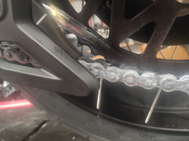

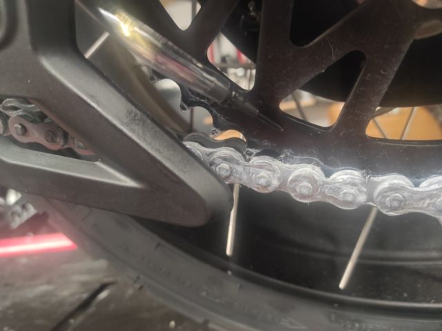

Beim Öler ist es so, das ein CLS EVO Kettenöler im Schnitt satte 3 ml Öl auf 1000 km verbraucht. Dadurch hat man sehr wenig Abwurf am Motorrad und muss so gut wie nichts machen. Günstigere Systeme brauchen deutlich mehr Öl, machen Dreck und mehr Arbeit. Ich persönlich zahl lieber einmalig mehr Geld und habe dann meine Ruhe und freue mich an einer besseren Funktion.
Beim Nemo musst Du ölen, das ist kein automatischer Kettenöler und bevor mir jemand erzählt, das er das lieber selbst kontolliert, glaubt jemand ernsthaft, dass man durch unregelmäßiges manuelles ölen besser schmiert als ein Prozessor, der das extrem exakt und sparsam tut? Ich habe Motorräder für um die 15 000 Euro in der Garage, da denke ich kann man auch ein paar Euro für technisch besseres Zubehör ausgeben.

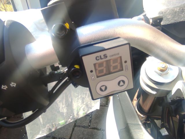

Mit dem Display vorne kann man sowohl die Ölmenge verändern (Regen oder Offroad) als auch den Regelbereich der Heizgriffsteuerung verschieben, da jeder Mensch ein etwas anderes Wärmeempfinden hat.
Originalheizgriff und Günstiger Öler kosten etwas über 400 Euro, der CLS EVO Plus (temp. gesteuertes Heizgriffsystem und elektr. Kettenöler mit Anschlussmöglichkeit für navi und Co) 469 Euro. Bei der DesertX braucht man halt noch die Zusätzlichen Teile für 80 Euro. Über was für einen Aufpreis sprechen wir da? Das sind in dem Fall 150 Euro mehr für deutlich mehr Funktion und ein Produkt das in Handarbeit in Deutschland hergestellt wird.
Ach ja, die Handgards passen noch und das Display hätte man auch im Handprotektor befestigen können.

Ich kann die CLS-Oiler nur empfehlen. Als fauler Sack habe ich wenig Lust mich - vor allem unterwegs - um meine Kette zu kümmern. Ohne Hauptständer, Kettenrad links, kommt alleine, ohne Oiler, noch mehr Spaß auf.
Einen Platz für die Schalteinheit lässt sich immer finden. Da ich diese bei meiner 1260er-Multi nicht am Lenker befestigt haben wollte, kam es dorthin:

Wirklich 3ml auf 1.000km?
Bist Du sicher?
Ich fahre seit Jahren meinen KÖS-Öler, Du wirst ihn kennen, der wandert von einem Mopef zum Nächsten, deutlich simpler als Dein System, aber ich bin auch sehr zufrieden. Habe das Regelventil so eingestellt, dass alle 5 Minuten ein Tropfen kommt, das ist auch sehr sparsam und ne absolut saubere Sache. Ich brauche etwa eine Tankladung Kettensägeöl pro Saison, d.h. 125ml auf 10.000km.
Von daher scheinen mir Deine 3ml sehr wenig, vielleicht auf 100km, kann das sein?

Da bin ich absolut sicher. Ich habe letzten Sommer erst mal wieder gemessen. Auf einer Tour über 2111 km habe ich 6 ml Öl verbraucht.
Die ganze Technik, die wir einsetzen dient im Endefekt dazu möglichst wenig Öl zu verbrauchen. Das ist eine Komination aus Elektronik, der Mechanik der Pumpe und unserem Öl.
Beim KÖS hast Du ja keine gleichbleibende Ölabgabe, die verändert sich mit der Außentemperatur. Zwischen 10 und 30°C sind das 410 % Unterschied nur durch die Änderung in der Viskosität des Öls.
Ich kann mit den 50 ml im Tank (ohne all zu viel Regenfahrten) über 10 000 km weit fahren und habe noch etwas im Tank. Bei etwa 14 000 km wir es dann lansam Zeit den Tank wieder aufzufüllen.
Der Verbrauch bezieht sich hier auf die 520er Kette mener KTM. Bei einer 525er oder 530er Kette braucht man etwas mehr Öl.
