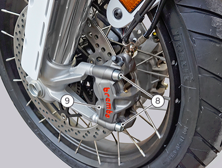

@Harald_NDS Hast Du auch noch Infos zu den Bremssätteln? Ich finde bloß 45 nm für die Söttel. Ist das nicht evtl. auch ein bisschen viel? Also die Schrauben vertragen das. Aber die Aufnahme? Vom Gefühl beim lösen mag das aber stimmen mit den 45 nm...:schulterzucken:
Die Schrauben Nr. 8
Vorgehen:
Hold the front brake lever pulled towards the handgrip and simultaneously tighten the screws (8) to a torque of 45 Nm
Nur warum Lösen ???????
Da rollt man das Rad raus und wieder rein ..
Beim Radausbau ist das unnütz und das dürfte öfter als den Belag zu wechseln vorkommen
In der Werkstatt bei mir macht das auch keiner ................
Danke schön!
Und, wenn man die Sättel mitsamt Gabelholm etwas nach aussen dreht, gehts das natürlich.

Jan
Ganz einfach
die Standrohre Edit : ( gemeit waren die Tauchrohre ) sind drehbar und die Sättel sind dann weiter weg :wink:
Siehe Bild oben von mir erklärt das ...
Die Beläge beim Reinrollen vorher etwas zurückdrücken und die Sättel dort reinigen.
Bei Offroad extremnutzung Beläge raus , Aufnahmen reinigen und die Beläge neu mit der entsprechenden Paste einsetzen .........
Weder bei der Ktm @ noch bei X wird / werden da die Sättel gelöst .
Schon hunderte Male , auch andere Modelle , gemacht ........................
Selbst in der Pampa beim Platten brauchts das nicht .

Ob das nötig ist bzw was man davon am Ende merkt ist eine andere Frage.
bei einer Ducati habe ich den Unterschied erheblich bemerkt. Den Artikel habe ich nur verlinkt, um das Procedere zu illustrieren. Ob das Allgemeinwissen ist oder nicht, weiß ich nicht, aber wenn mein Kumpel sagt, dass das gut ist, dann weiß ich, dass das stimmt, der ist ehrlich ein absoluter Edelschrauber und gefragter Fachmann in der Rennszene
Gast-48275
die Standrohre sind drehbar
wie meinst Du das denn? Standrohre sind immer die, welche oben durch die Gabelbrücken fixiert sind, egal ob traditionelle Telegabel oder USD.
Und natürlich habe ich das mit dem Zentrieren geschrieben, weil die Bremszangen ja runter waren, hat er ja geschrieben

Korrekt, wenn die (radialen!) Bremszangen runter waren, müssen sie anschließend wie oben beschrieben zentriert werden. Dasselbe trifft zu nach dem Belagwechsel. Macht man beim Fahrrad mit Scheibenbremsen auch so.
Die unteren (Tauch-) Rohre der Gabel lassen sich verdrehen, so dass man auch den dicken Reifen da durch bekommt, ohne die Bremszangen ausbauen zu müssen. Faul wie ich bin, mach ich das auch immer so.

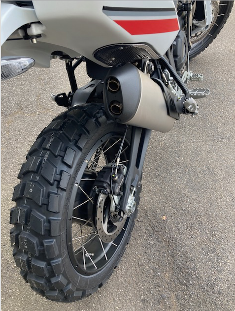

Wie auch immer, die Bella hat endlch passendes Schuhwerk. Man geißelt sich ja gern selber und wechselt das natürlich bei 35 Grad im Schatten. Der Ranger ging sogar einigermaßen gut drauf. Hatte auch gefühlt 60 Grad das Gummi, nachdem er 2 Stunden in der Sonne lag...
Und ? Jan ,einen Schlauch eingezogen ?
Ja, bei der T7 geht das einwandfrei. Bei der Duc nur eingeschränkt, weil die Felge breiter ist. Beim Ausbau wurde es sehr knapp, so dass ich beim Einbau einen Bremssattel weggeschraubt hab. Und dann ohne zu zentrieren und nach Gefühl undmit Loctite blau festgezogen. Drehmoment wird überbewertet. Bis jetzt nach 2000 km bremst es eigentlich noch ganz normal.

keine Info dazu, aber sind das radial verschraubte Sättel?
Fühl dich doch nicht angepieselt . Schreibst mit Inbrunst vom Renn... und weißt nicht was verbaut ist .....................
Es ist doch eher das WHB maßgebend und nicht links aus dem Netz, denn auch die sind oft daneben .
Du hast anscheinend gar nicht gelesen, was ich schrieb. Ich wollte lediglich einen guten Tip weitergeben, der bei einem Mopped von mir schon Probleme beseitigt hat. Ob die Sättel der Maschine in Frage radial verschraubt sind oder nicht, muss ich dafür nicht wissen, der Tip kann für jeden nützlich sein, der solche Bremsen sein eigen nennt und selber schraubt. Einen nicht so festen Willen zum Missverständnis, wie er bei Dir ausgeprägt ist, natürlich vorausgesetzt. Ich kam überhaupt nur darauf, weil es um das Festziehen von Bremssätteln geht und um deren Drehmoment. Eine wie ich finde zum Thema hervorragend passende Info.
Die Passage mit der Renn-Bremsflüssigkeit stammt aus einer random im Netz gefundenen Anleitung, die ich aber auch zitiert habe, weil man das so macht. Meine Info über das Zentrieren radial verschraubter Sättel stammt von einem Rennmechaniker, der mir das einfach bei einem unserer vielen Kaffees erzählt hat. Und jeder Kaffee mit ihm lohnt sich in vielerlei Hinsicht. Ebenso Dein Einwand, dass man das bei Rad raus und wieder rein nicht macht. Ja, nee, iss klar, darum ging es ja auch überhaupt nicht.
Und ich fühle mich sicher nicht angepisst, nur kritisiere besser keine Dinge, die Du anscheinend nicht verstehst und unterfüttere sie dann nicht auch noch mit Fehlinfos
