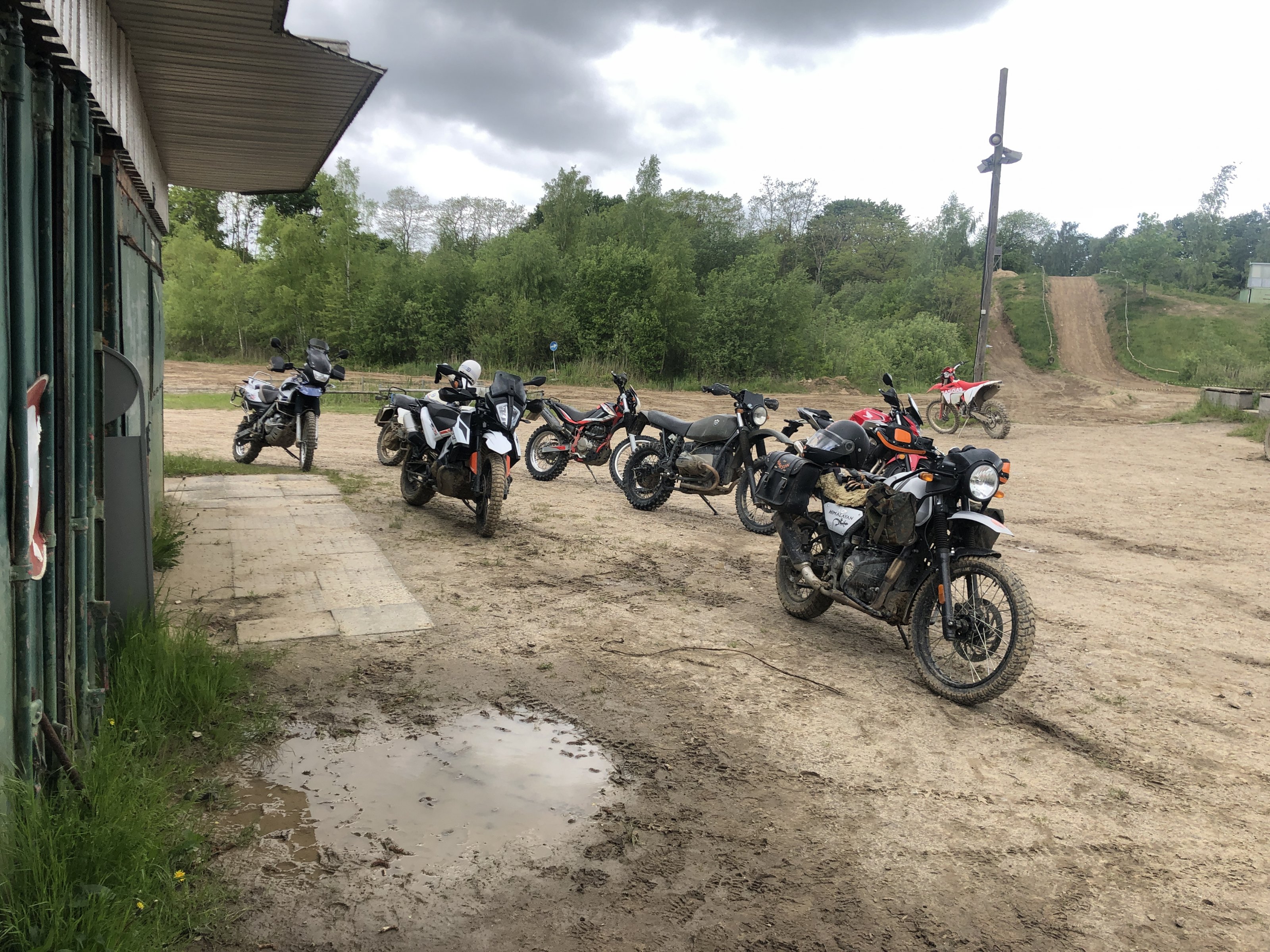

Bilder von meinem letzten veranstaltetem Reiseenduro Training :
Alle Teilnehmer Männer und Frauen mit ihren Mopeds auf dem Bild :wink:
sind hier nicht nur einmal hochgefahren
Selbst die Enfield ist da sauber hoch :daumen-hoch:
Und keiner hat Oh Oh no no gemacht :yeahh:
Das sind halt Motorradfahrer / Rinnen und keine Poser bei YT
Die X ist leider nicht auf dem Bild :worthy:

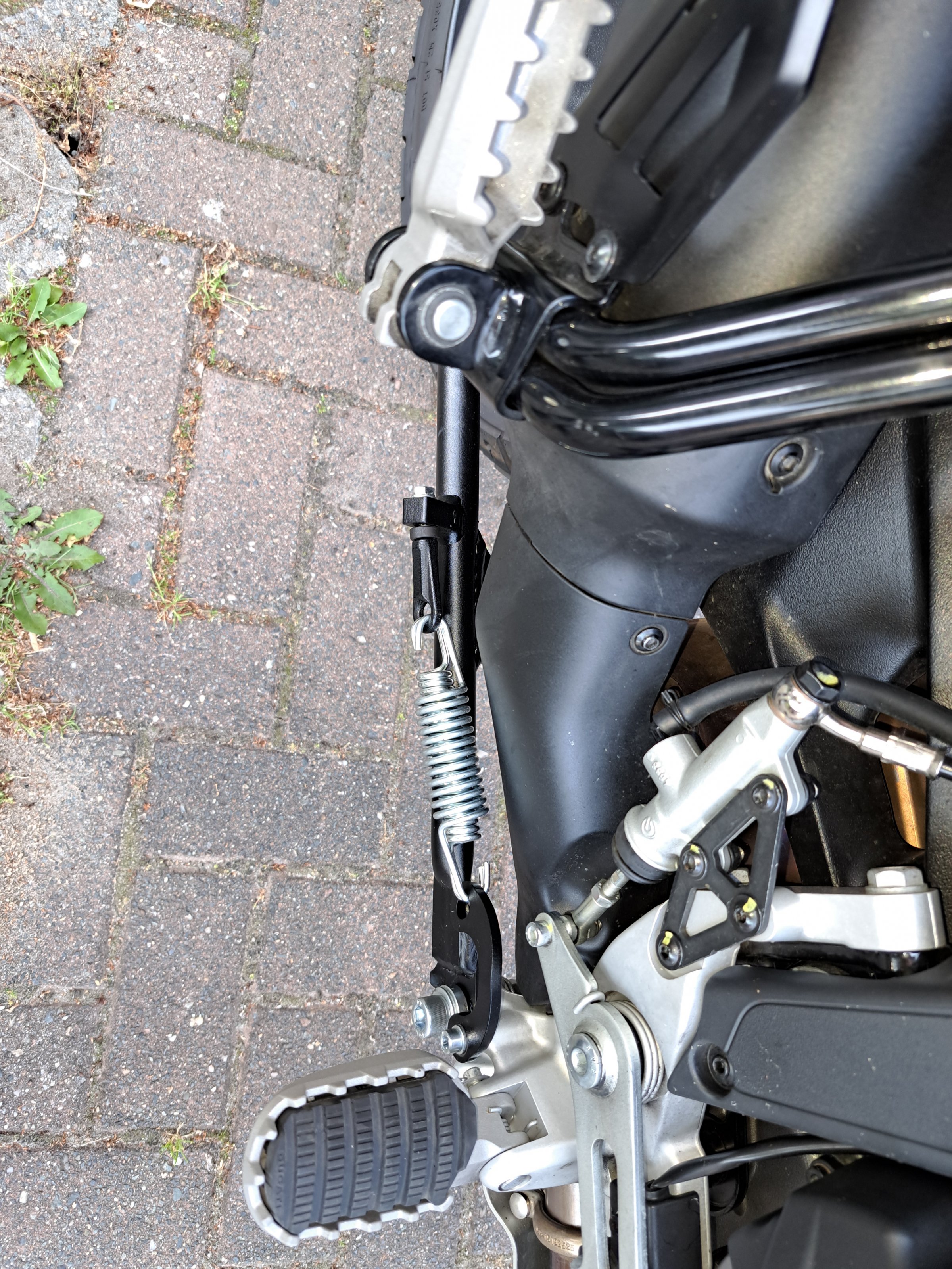

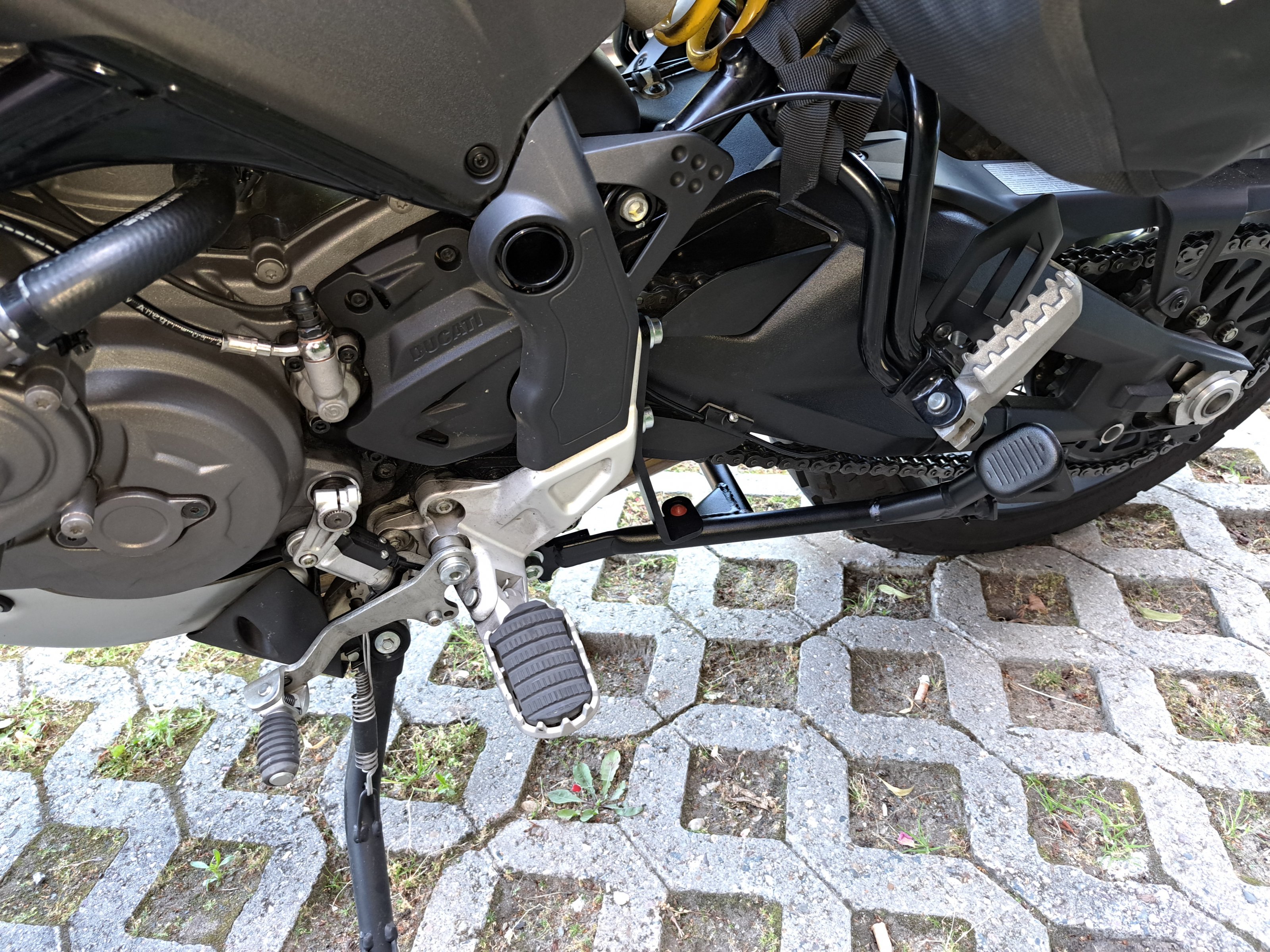

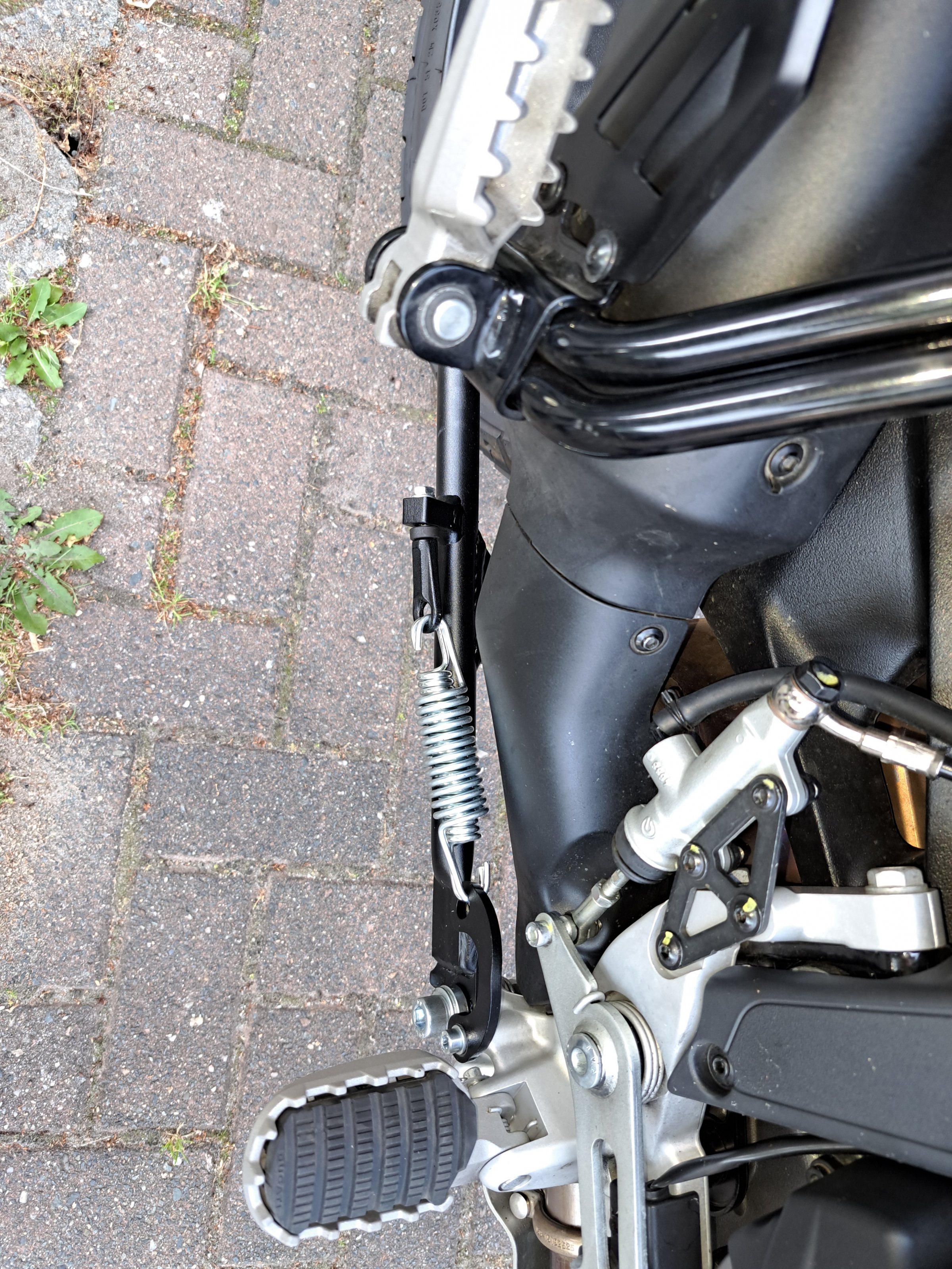

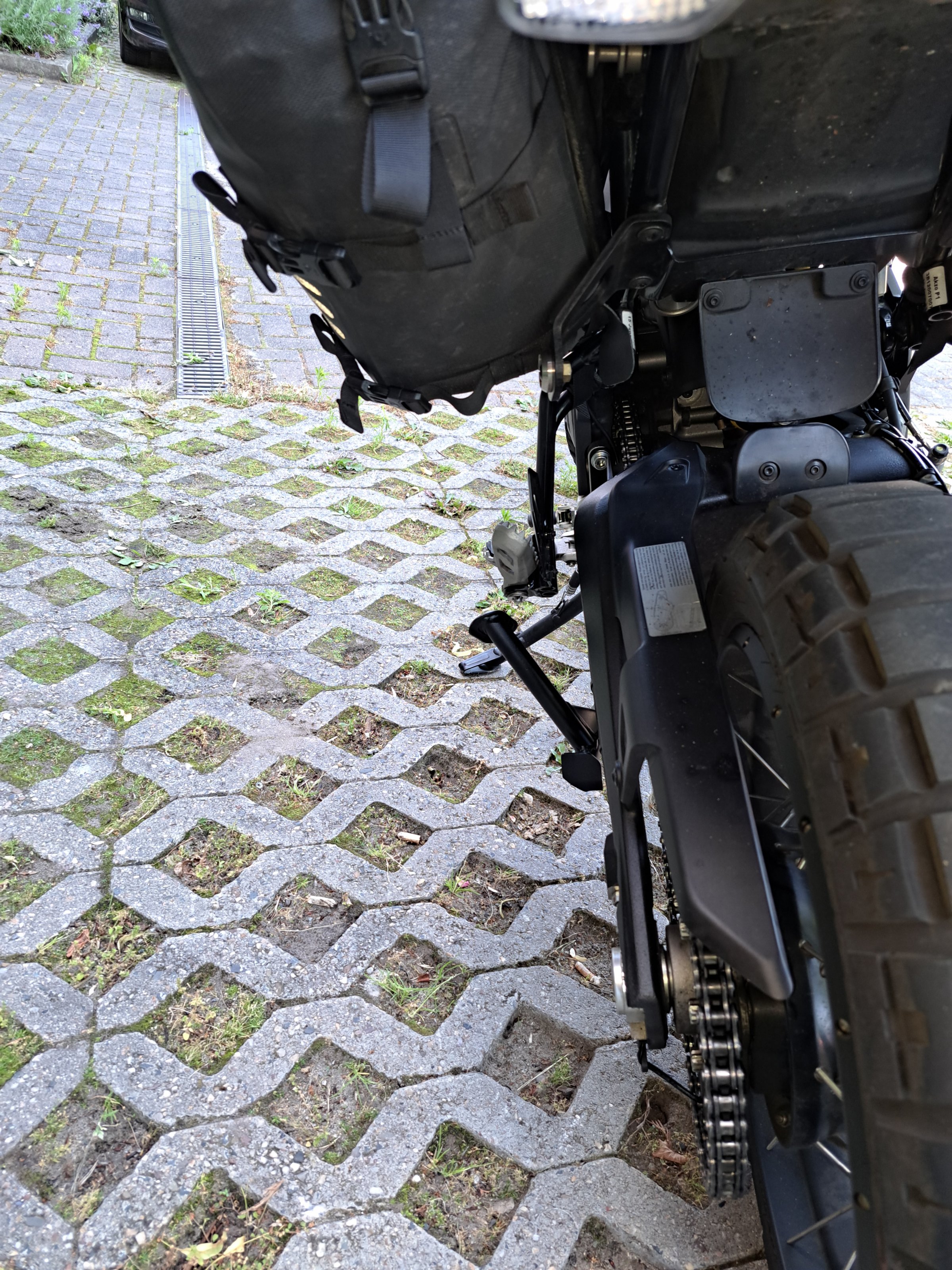

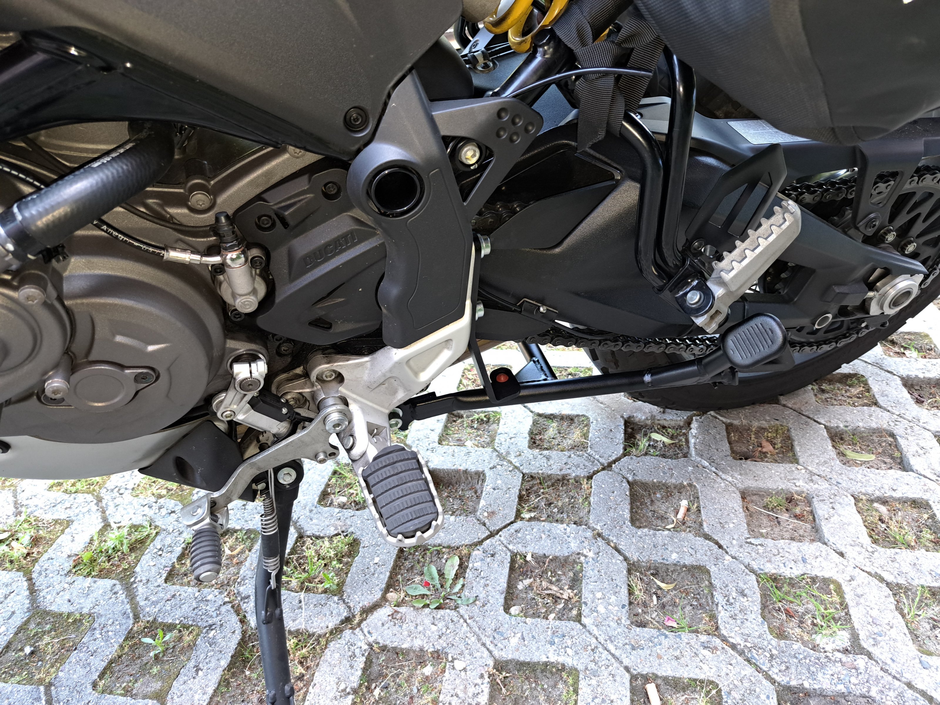

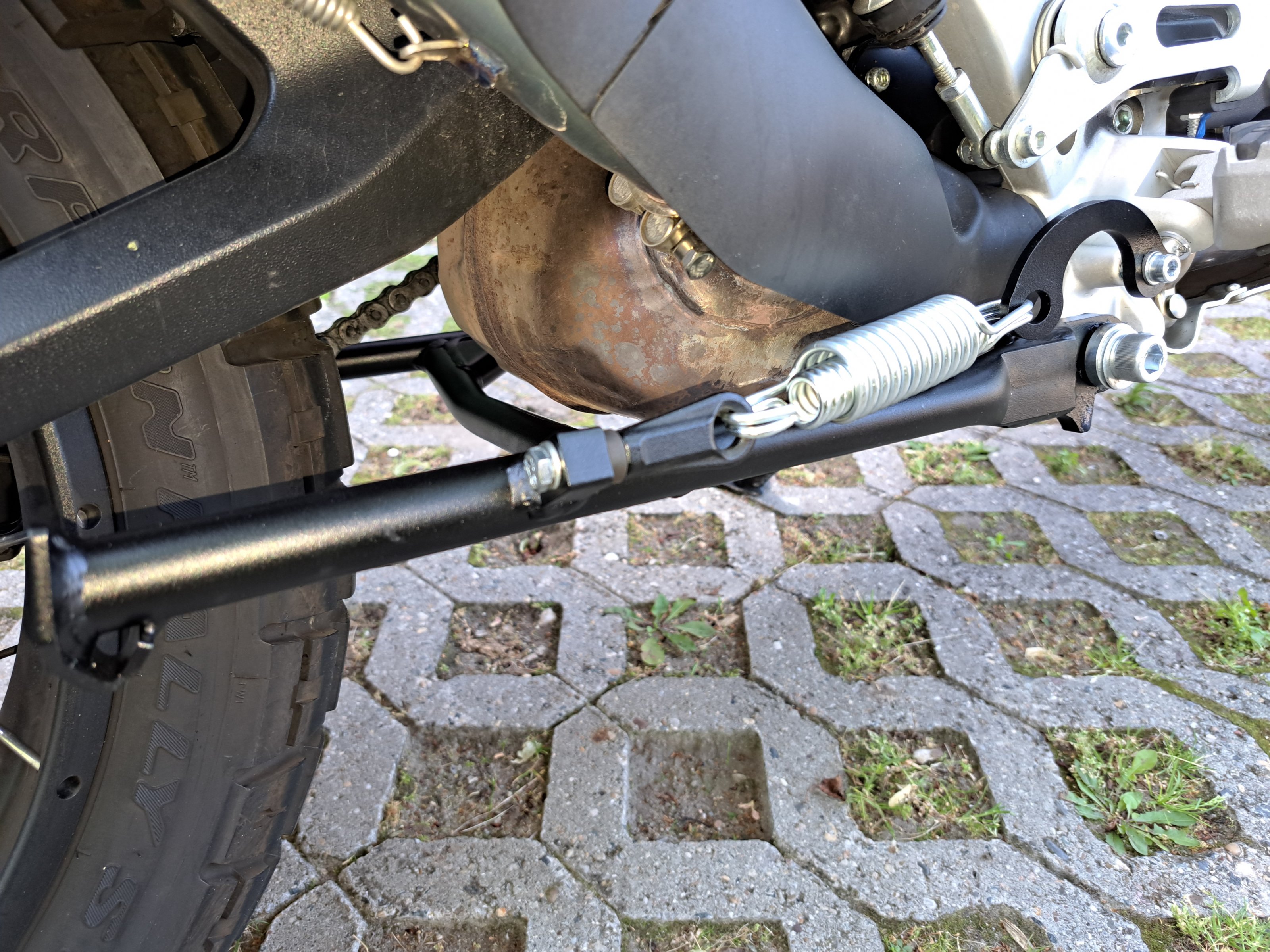

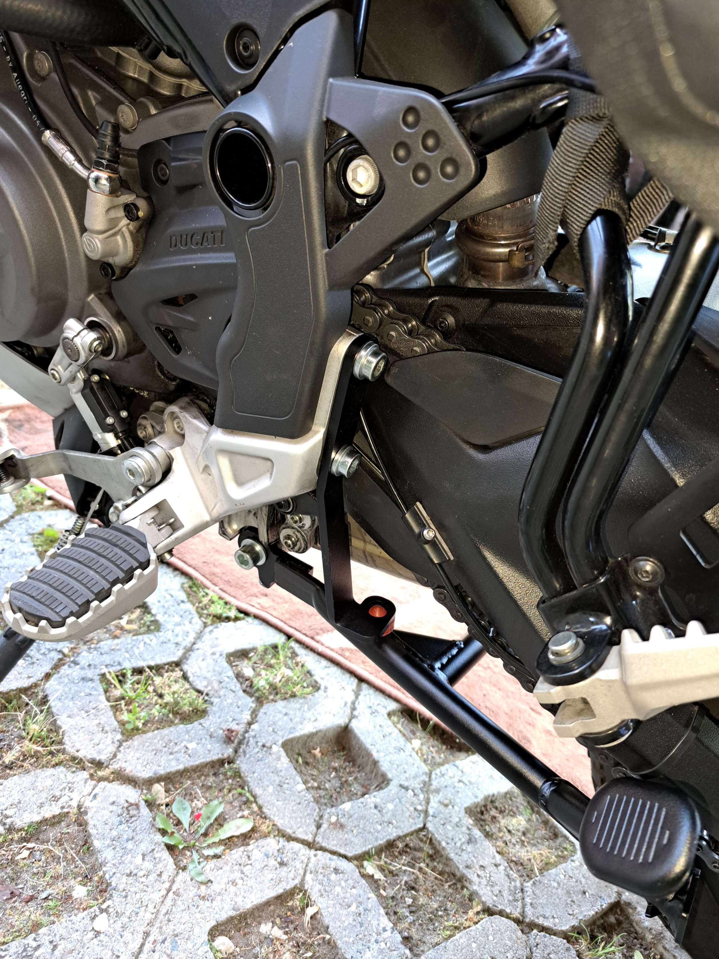

Hallo,nach nun mehr 4,5 Wochen ist der SW Motech Hauptständer eingetroffen ,vorgestern.:)
Aber wer nun denkt das die Montage Ratzfatz gemacht ist ,der liegt falsch .
SW Motech hat in den letzten Jahren immer 2-3 Seiten Montage Anleitung mit gesendet.
Das ist nun anders.
:frown::gruebel:Ein QR Code muss man scannen, und sich die Anleitung selber runterladen.
Toll ,ich war schon unten an der Ducati, als das Paket kam ,Werkzeug war auch schon verteilt da ich auch einen Hitzeschutz an den SC Project Endschalldämpfer gerade montiert hatte .
.Mist alles wieder zusammenpacken und die Montage des Hauptständers vertagen . Der Rote Anschlagsstopfen flog mir erst mal 6m weit in den Dreck.:angry:

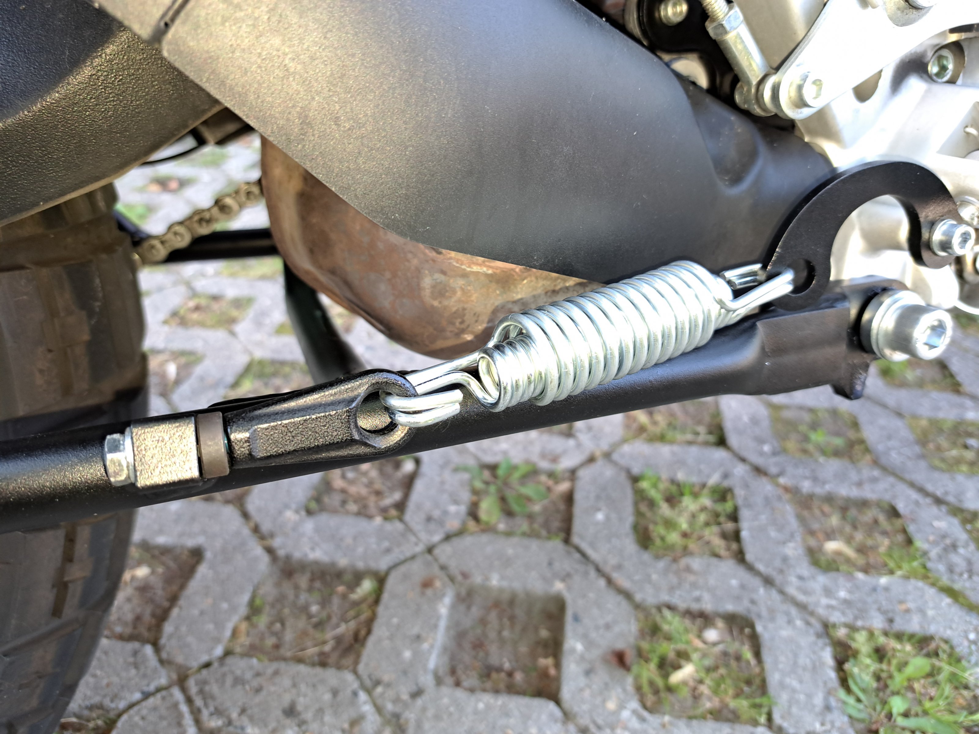

Nach einer Vormontage in meiner Wohnung war es immer noch ein Akt die Spannfeder zu Spannen ,da ich den Anschlag mit dem Roten Stopfen schon schön mit M-Mittelfest linnksseitig montiert hatte .
Alles wieder gelöst gelang es mir diesen mit der Spannschraube zu verbinden. Auch die C-förmige Scheibe wo die Feder eingehängt wird musste mehrmals gedreht werden damit alles passt.
Puhh,nach 3std. war ich endlich fertig ,aber auch mit den Nerven .
Die Spannschraube habe ich kpl. eingedreht ,so das mächtig Zug drauf ist .Ver mutlich muss ich sie nochmal etwas lösen ,da das Aufbocken doch recht schwer geht,da kein Haltegriff Heckseitig vorhanden ist.
@C3_De,wie hast Du die Spannung eingestellt? Ach ja ,der Rote Gummi-Anschlag geht recht gut mit drehen rein ,drücken geht nicht.

Wie ist das mit dem Aufstellen auf dem Hauptständer ?
Die Hebelwirkung am Ausleger ?

Der Auftritt gefällt mir besser ,als beim H&B ,da mann da auch mit leichten Schuhen (Sohle) gut drauftreten kann .
Das die Position fast mit der Sozia Raste auf einer Höhe ist,find ich nicht so gut ,wird aber bei anderen Herstellern nicht anders sein .
Da mein Spanner kpl.reingedreht ist ,und ich ihn erst wieder etwas lösen muss, kann ich zum Aufbocken noch nichts sagen .Es scheint etwas schwerer zu gehen ,als bei der T700.
Da ich etwas angeschlagen war von der Montage ,habe ich es erst 1.Mal probiert ,und es erst mal gelassen. Aber wird schon klappen, nach lösen der Spannfeder ,die doch in dieser Position gut Power hat. :angel:

Ich war überrascht, wie easy die Montage ging.
Viel einfacher als damals bei meiner 1090AdvR.
Gerade die Lösung mit der Spannschraube fand ich sehr schön und einfach. Selbst mit bereits montiertem Anschlag.
Und die Feder ist bei mir maximal vorgespannt. Aufbocken geht "normal", würde ich sagen.

@Jens: Sieht so aus, als ob der Hitzeschutz des Auspuffs bei dir das Problem ist. Der sorgt wohl für eine Kurve an der Feder. Die "C-Scheibe" liegt da auch an?
Ebend probiert,der letzte Schwung fehlt. Heckgriff.
Da ich heute morgen wieder im Elm war,Tetzelstein , und einige alte Hasen traf,und mein Hpst.-Problem schilderte ,meinte mann der sitzt zu weit hinten, und die Schwere Masse vorn .:grosse-augen: ,ein anderer meinte (Werkzeugmacher) ,das die M6 Spannspindel zu schwach sei:frown:,Titel Thesen ,Tempramente .
Es müsste mindestens ne M8 mm sein ,bei der Mords Feder.
Das soll auch der Grund sein warum DUCATI noch keinen eigenen anbietet.
Na Mahlzeit :urlaub:
Da treffen sich die Fachleute ,bei 30 Grad im Schatten .Selbsternannte ,und die es werden wollen.
Morgen wird es sich zeigen ,wenn meine Reifen Monteure den Hauptständer zum Reifen Ausbau nutzen wollen,ich Schwächling.:Augenzwinkern_2:
