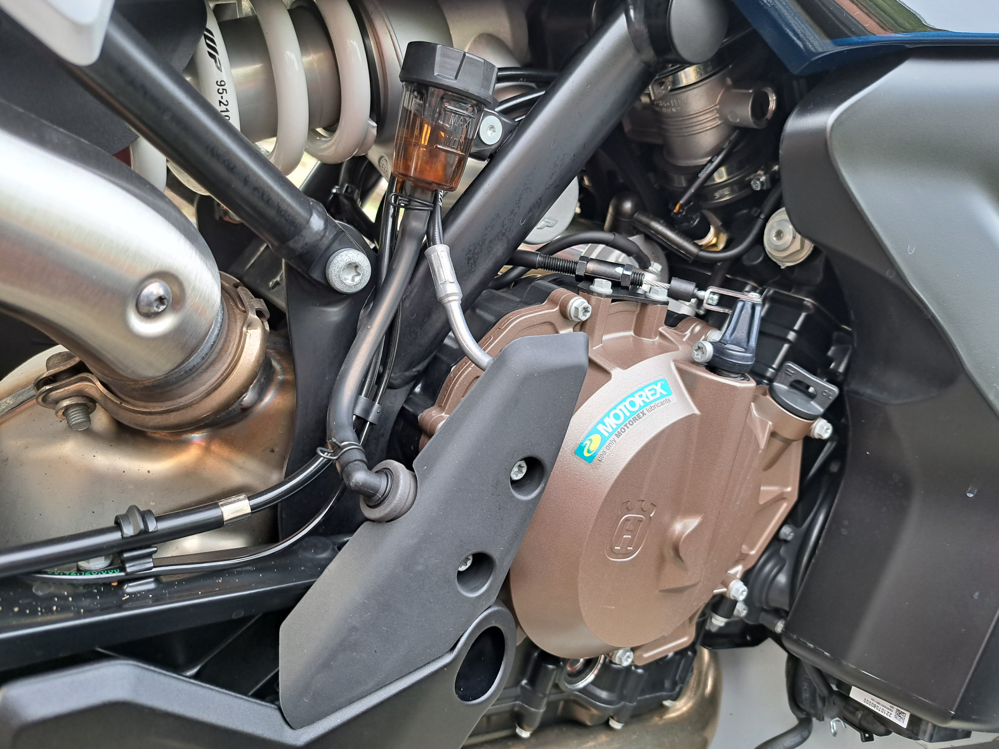

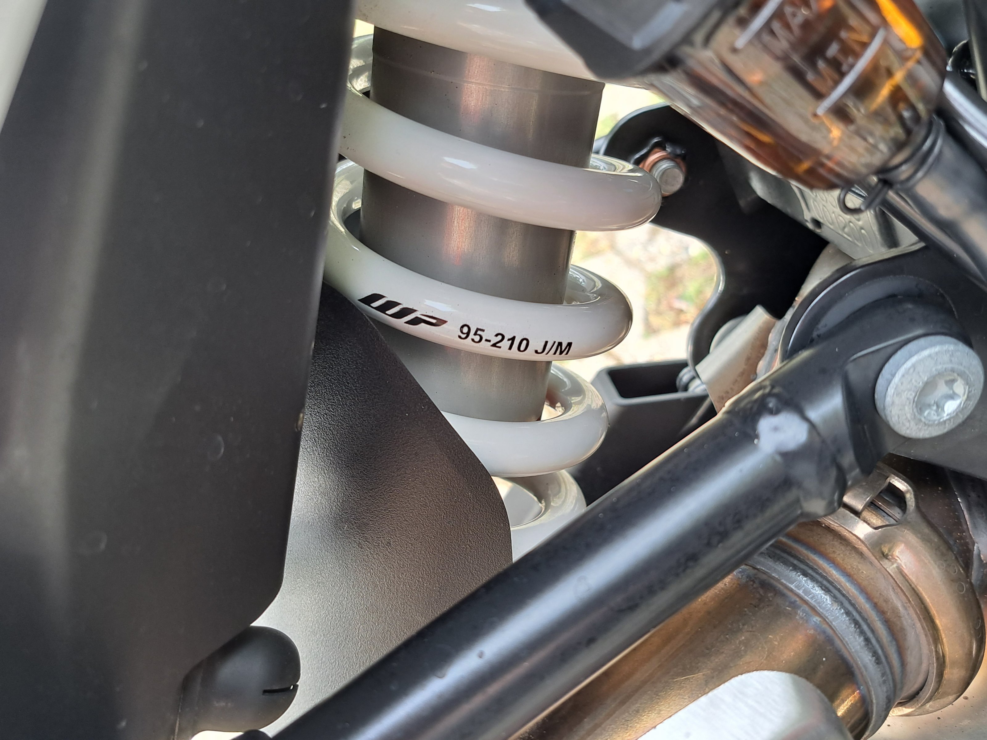

1Joule = 1 Newtonmeter,habe gerade nachgeschaut.,so steht es auf der Feder ,die Länge der Feder habe ich nicht gemessen,wozu auch.

Federkennzeichnung
Deine Husqvarna Norden: 95-210 J/M
KTM 890 R: 95-210 I/W (grad nachgeschaut)
J/M als Joule pro Meter scheidet also eher aus, aber was bedeutet dann J/M und I/W?
Ich hab keine Ahnung was diese Zusatzkennzeichnung aussagt, kenne ich auch so nicht von anderen WP-Federn. Experten vor.

Federkennzeichnung
DesertX: 95-210 J/M
Husqvarna Norden Exp.: 95-210 F/X (glaub ich mal)
J/M als Joule pro Meter scheidet also eher aus, abeie DesertX hat eine Sachs Feder mit 85 Newton mter ,die Husvarna Expdition r was bedeutet dann J/M, F/X und I/W?

Die zitierte Auflistung hab ich mittlerweile korrigiert, ich dachte, das obige Bild ist von deiner Duc.
Nochmal:
210: die entspannte Länge der Feder in mm, also wenn sie ausgebaut auf der Werkbank liegt.
95: die Federhärte in N/mm, du musst also mit 95 N (ca. 9kg) auf die (ausgebaute) Feder drücken, damit die sie 1 mm einfedert.
An der (ausgebauten) Feder kannst doch nix einstellen, die ist wie sie ist.
Joule ist die Einheit für Energie, hat mit der Feder erstmal nix am Hut.
Das J/M ist eine Zusatzkennzeichnung, wäre schön wenn jemand die Bedeutung wüsste.
Aber sicher nicht Joule/Meter.

Bei den Eibachfedern ist die erste Zahl die Federrate in Newton/mm und die zweite Zahl die Länge im unvorgespannten Zustand.

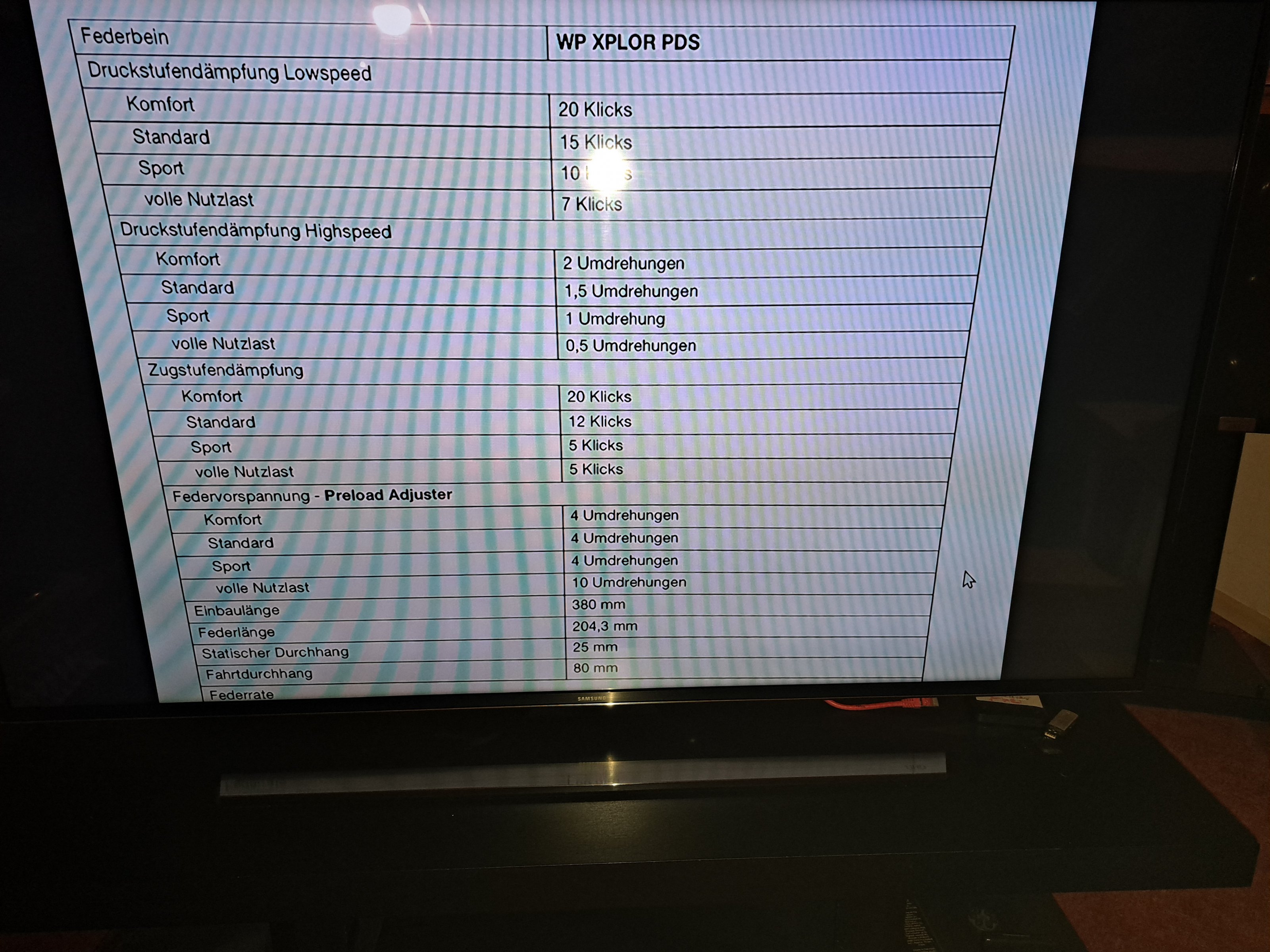

Hier mal das Datenblatt der Expedition.

Ich versuchs mal auf Jensisch:
1 DB (Datenblatt) = 1 TF (Topfahrwerk)
q.e.d.
Alles klar?
Die Länge fällt schon mal raus:happy:,die 95 passt ,aber die 210 ,Regalnr. bei WP:fragezeichen:,vielleicht ,:giggle:. Aber 95 N.m reichen Vollkommen.

Die Länge der unbelasteten Feder ist 210 mm. Da die Feder aber nicht unbelastet im Federbein eingebaut ist, sondern von Haus aus eine gewisse Vorspannung mitbekommt, steht da halt auch 204,3 mm.
Und die 95 passt insofern, als die OEM Feder genau diese Federrate hat.
Ob sie zum Fahrer und Einsatzprofil passt, steht auf einem anderen Blatt.
