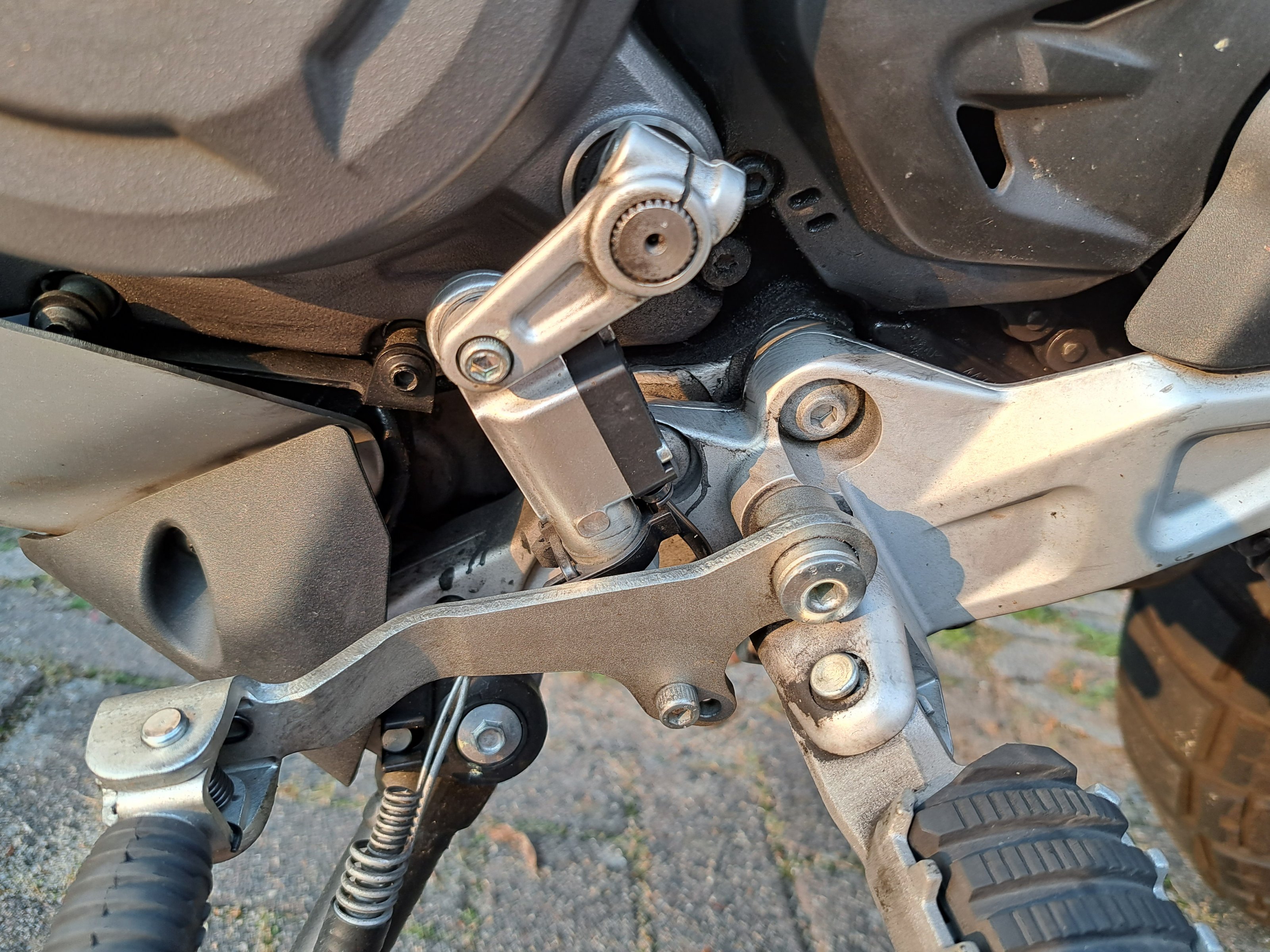

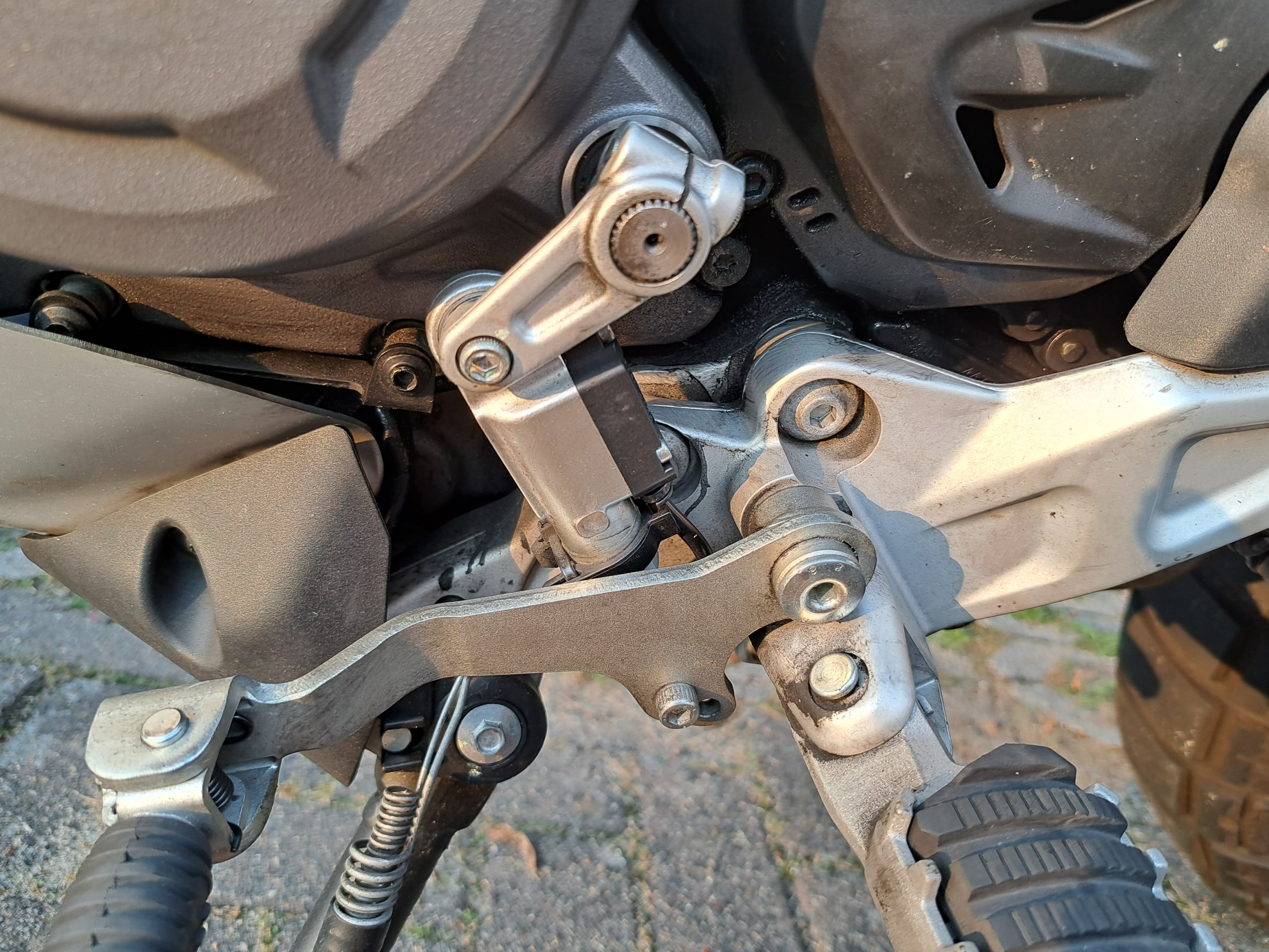

Ich habe mal ne Frage. Mein Schalthebel muss 5mm höher,die 2. Bohrung reicht nicht aus. Grosser Latsch 50,kann ich an der Getriebe Eingangs Welle 2-3ZÀhne nach rechts einstellen ,oder gibt es da Probleme.:fragezeichen:Qickshifter mÀssig, oder hat das darauf keinen Einfluss? :gruebel:

Dass du aktuell in der tieferen Stellung bist, ist dir klar?
Ja ,auch das 2. Loch probiert,reicht nicht um mit Crooss Stiefeln drunter zu kommen Alpinestars 3.Die Fussspitze hat min.6 cm Höhe. Werde mal 2-3 ZÀhne nach rechts auf der WElle versetzen. Versuch macht kluch.;)
Nix auf der Welle versetzen, lass das sein. Damit verÀnderst Du das HebelverhÀltnis, entweder oberes oder unteres Loch. Wenn das nicht passt erinnere Dich an die Schaltstange der T7-Billiggurke: da kann man den Schalthebel millimetergenau einstellen. :lalala:

Ich möcht ja nicht klugscheixxen aber es heißt "verxxxxxx Billiggurke". :zwinkern:
Alternativ könnte man noch ein bisschen Material an den Hebel "dran schweissen" oder sonstwie dengeln und dann ein drittes Loch dort anbringen. Oder gleich die korrekte Lösung:
Schaltstange gibt es bei der Ducati nicht,kann also auch nicht kaputtgehen. Der SW Schalhebel ist bestimmt auch nicht lÀnger.

Seltsam, dass man den Schalthebel nicht weiter nach oben stellen kann. Das Motech Ding scheint nur in der LĂ€nge variabel.
Variabel ja ,fĂŒr kleine Maucken,aber fĂŒr große wohl, nicht leider,ich denke einMetallstreifen anzu flaschen an die 2 Bohrungen,werde aber mal bei Ducati nachfragen ob die 2-3ZĂ€hne so relevant sind.

Ich wĂŒrde versuchsweise den Gummi aus den Rasten entfernen.
