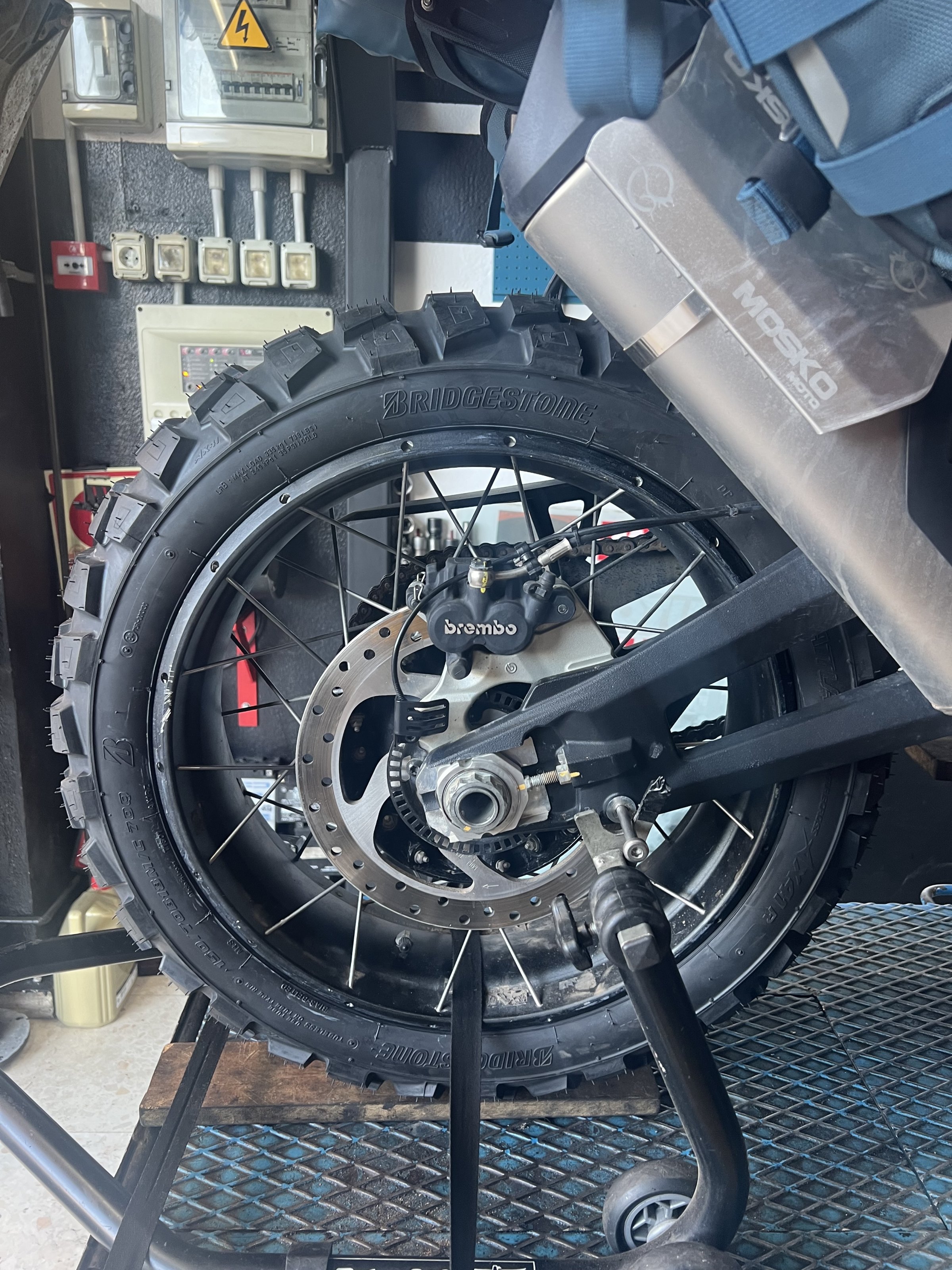

Heute neue Schlappen in Algeciras bekommen bei Motorrodar Taller: https://maps.app.goo.gl/DbmjN1MTA1Jjcp4x9?g_st=ic
Die Werkstatt ist Top und hat innerhalb von einem Tag die gewünschten Reifen besorgt und montiert. Am besten per Whatsapp schreiben. Der Mechaniker spricht auch englisch, der Chef nur spanisch aber hat alles sehr gut geklappt.

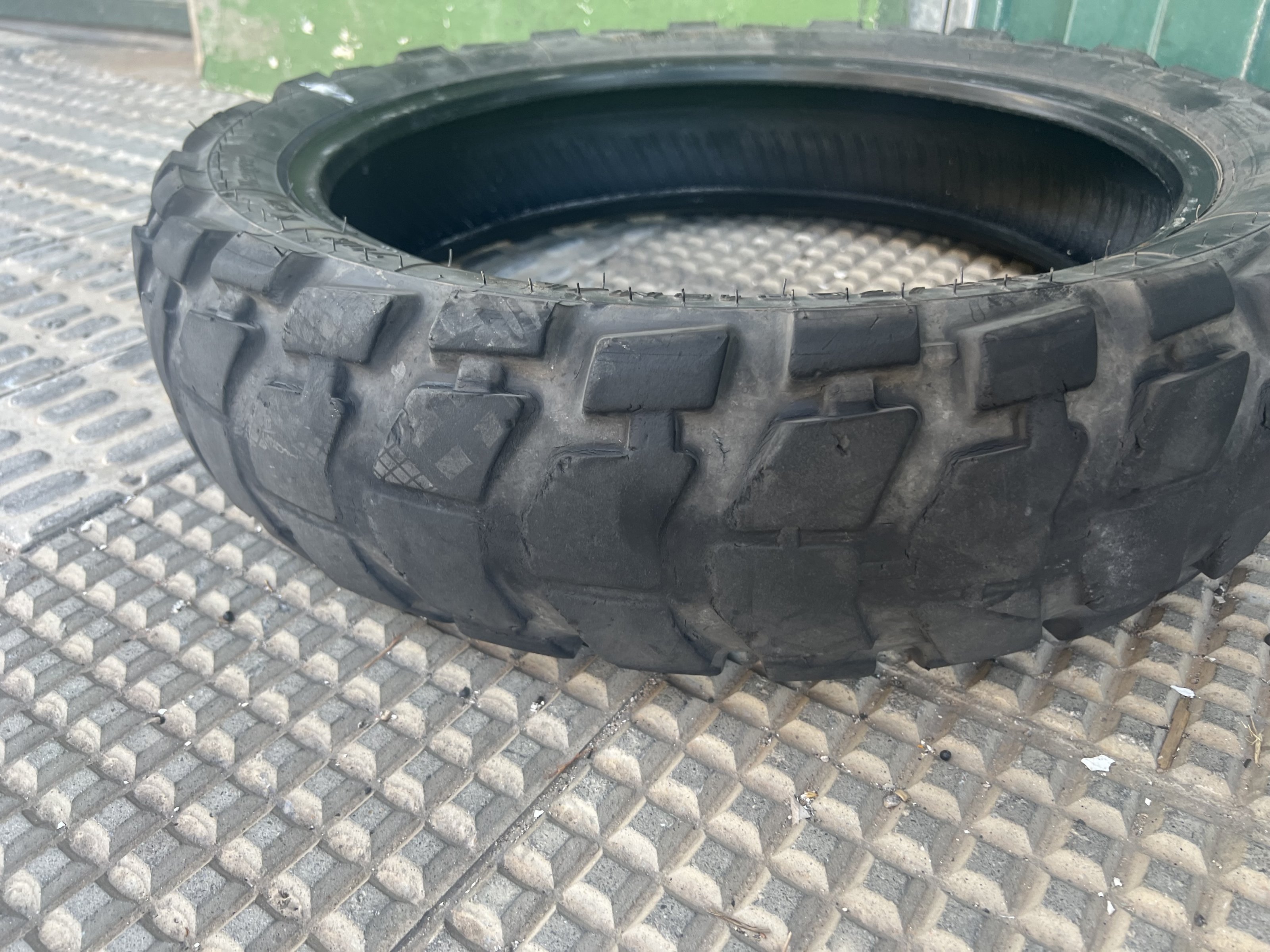

Nach 6000km waren die Heidenau K60 Ranger völlig durch. Aber insgesamt ein sehr guter Reifen, sowohl on als auch offroad. Nur das hochfrequente vibrieren fand ich bissal nervig. Mal schauen wie sich die Bridgestone AX41 schlagen werden.

Bridgestone AX 41 find ich auch gut. Vor allem den vorderen. Der hat von Haus aus ca. 1,5 mm mehr Profil als der Ranger und hat bei mir jetzt (mit ordentlich offroad-Anteil) schon gut 5 tkm drauf. Restprofil noch aktzeptabel, aber offroad lässt die Führung schon spürbar nach. Bis dahin aber offroad mE besser als der Ranger, vor allem wenns gatschig wird. Und bis zuletzt kaum Sägezahn.
Den hinteren AX 41 hatte ich zuletzt auch drauf, weil günstig hergegangen. Auch zufrieden damit, aber da hat der Ranger mehr Profil m Neuzustand. 14,5 mm vs. 11 mm beim AX 41. Letzterer hat aber auch 5500 km gehalten. Das dürfte der aktuell montierte Ranger kaum erreichen.
Persönliches Fazit: Vorne AX 41, hinten Ranger. Das wird bis auf weiteres meine Kombi sein.

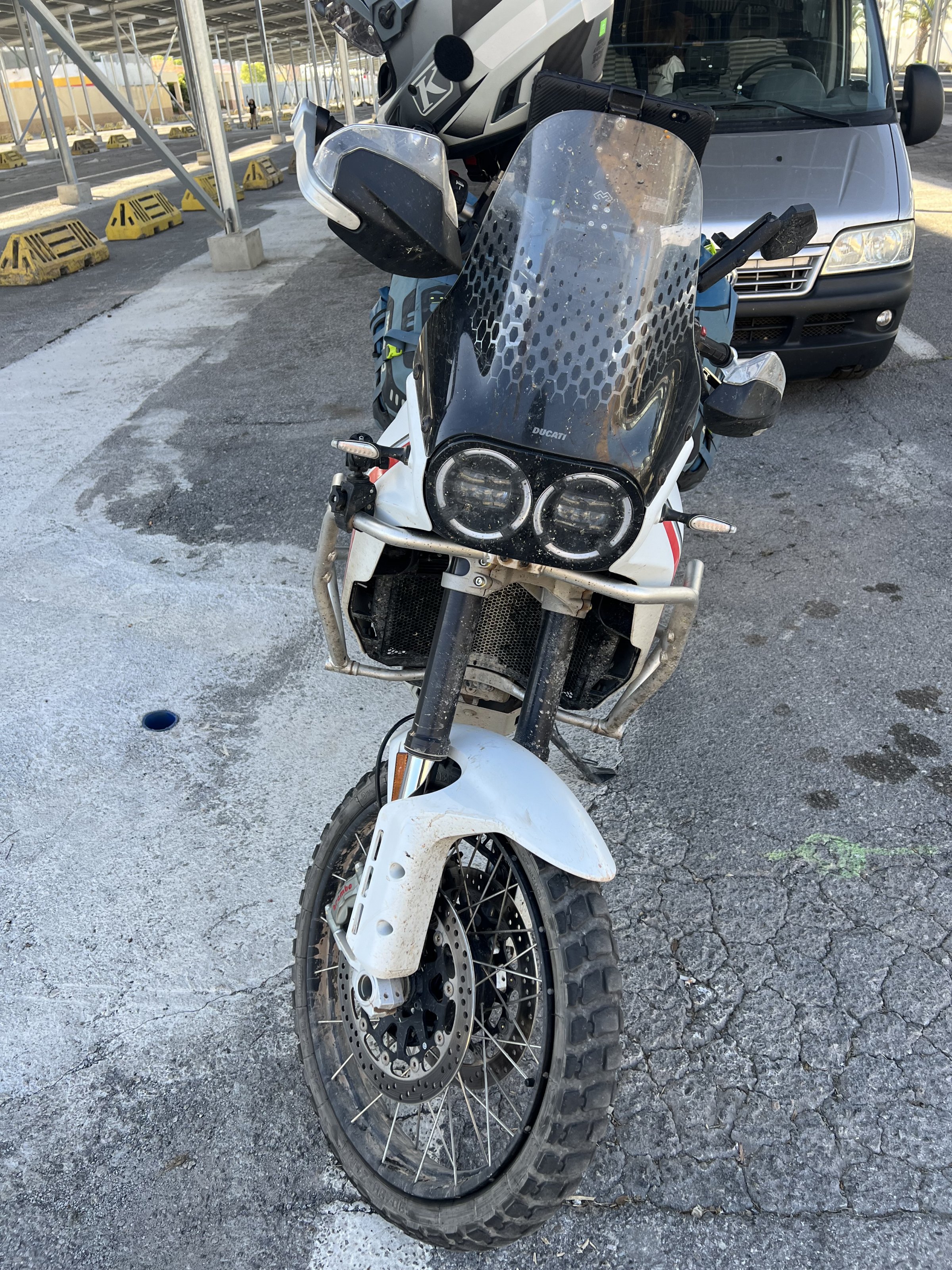

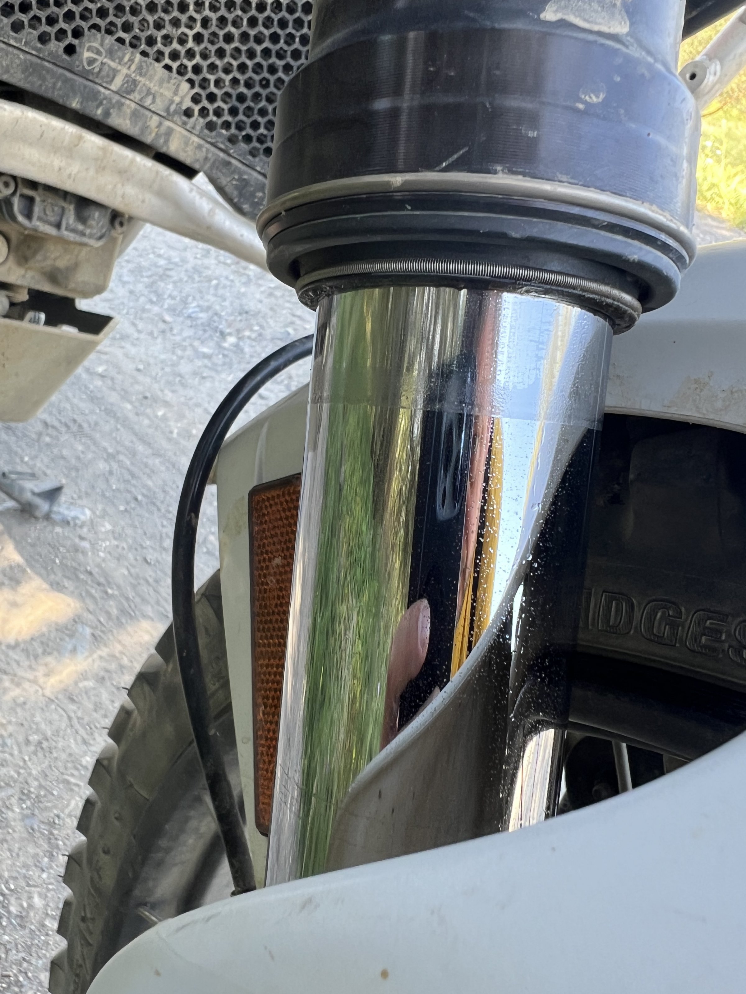

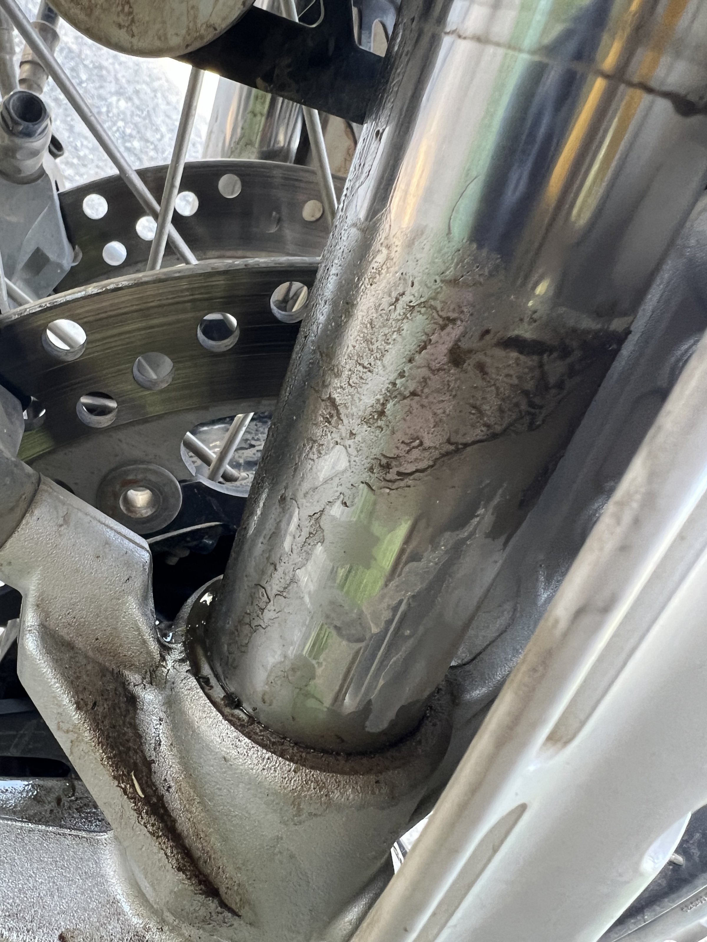

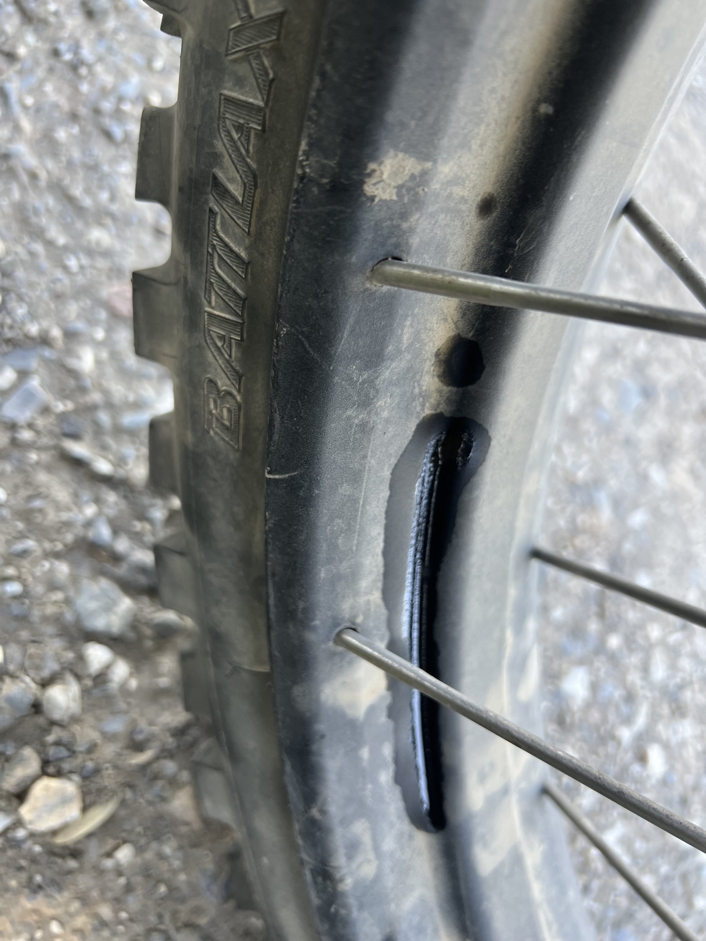

Sodele, jetzt ist leider erstmal Schluss mit TET. Auf dem halbem Weg Richtung Granada ist mir bei ner Pause leider das hier aufgefallen:
Rechter Gabelholm ist wohl der Simmering hinüber….. Also zurück auf die Straße und ab nach Granada zu Ducati.
Dort angekommen wurde gleich geprüft, ob das Ersatzteil auf Lager ist, ist es natürlich nicht. Mich gefragt wo ich denn hin fahre und dann die Händler auf dem Weg abtelefoniert, ob das Teil auf Lager ist. In Alicante ist das Teil verfügbar und wahrscheinlich kann ich am Montag Vormittag vorbeikommen, wird aber morgen nochmal bestätigt.
Sie waren wirklich sehr bemüht mir zu helfen, super service.
Jetzt mache ich bis Sonntag Pause in Granada und dann Sonntag nach Alicante um Montag Vormittag bei Ducati Alicante aufzuschlagen.

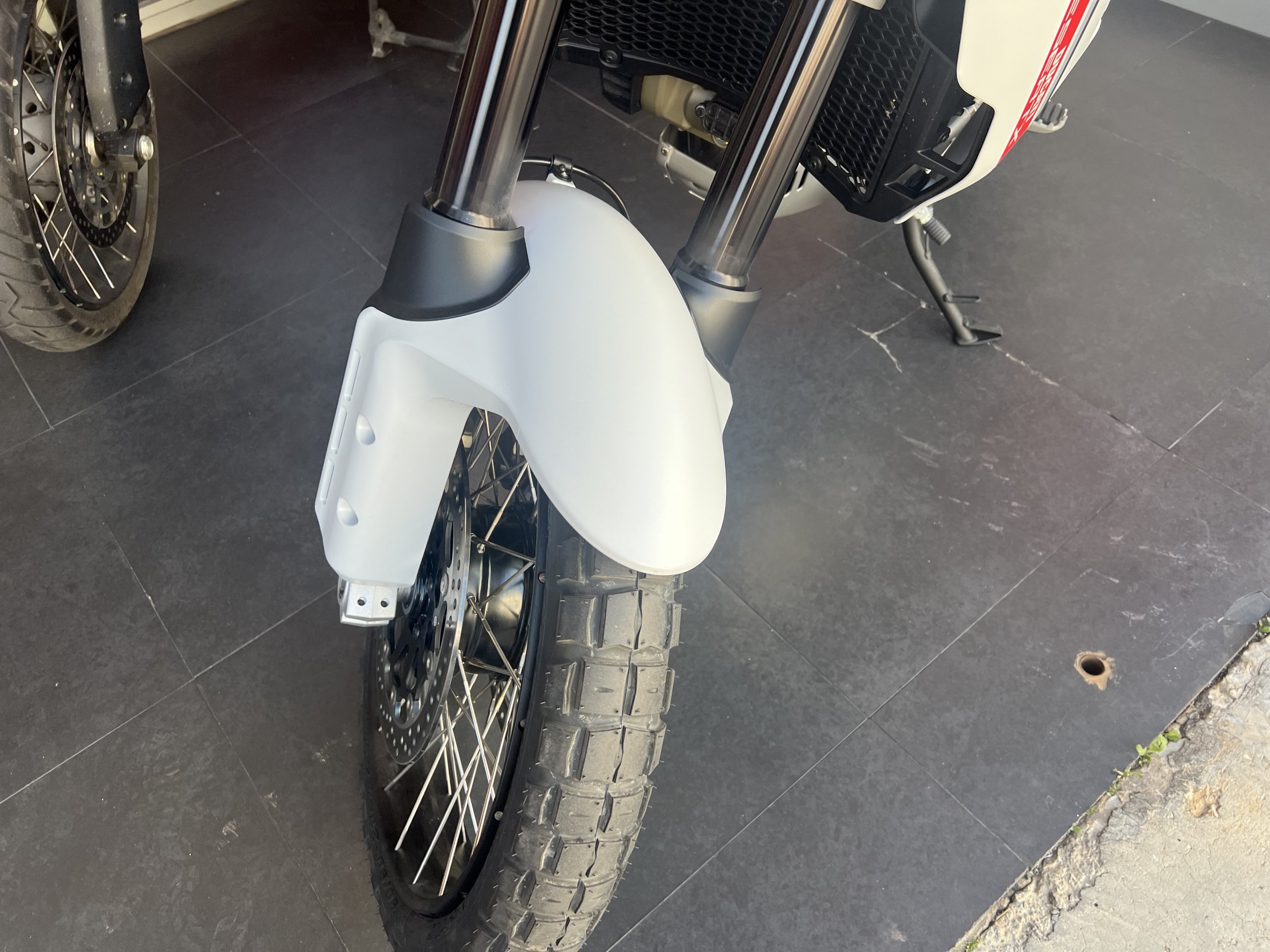

Ärgerlich aber was soll‘s. Sie hatten eine DesertX als Vorführer da, die Maschine hatte aber den Gabelholmschutz verbaut:
Hab mir dann nich alle anderen Modelle angeschaut und nur die Hypermotard hatte keinen Gabelholmschutz außer der DesertX. Keine Ahnung warum Ducati ausgerechnet bei der einzigen Offroadmaschine im Sortiment da anfangs drauf verzichtet hat. Naja optisch ist es ohne die schwarzen Teile schon schöner.
Angeblich sei ich der erste dort mit dem Problem und sie haben aber doch viele Kunden mit einer DesertX. Zahlen wurden aber keine genannt.

Das war klar, die Holme der ersten Serie sind völlig ungeschützt, das konnte nicht gut gehen. Und weil sie das noch nie hatten, hat mans auch jetzt geändert, na logisch.
Bevor Du weiter fährst zieh Dir noch zusätzlich Neoprensocken drüber, da reichen auch die billigen mit den Klettverschlüssen, Hauptsache die Rohre sind geschützt. Wenn Du dann mal wieder richtig im Dreck warst, ziehst die Dinger abends runter, wäschst sie kurz im Waschbecken durch, über Nacht getrocknet und morgens vor der nächsten Etappe wieder dran. So geschützte Simmerringe können ein Motorradleben lang halten.
Viel Erfolg, das Du schnell wieder mobil bist.

Ist der Simmering wirklich kaputt oder evtl. nur schmutzig wie Wolf schon geschrieben hat?
Dann, oder falls es so schnell kein Ersatzteil gibt, besorgst Du Dir den SealDoctor schnell via Amazon oder MX-(Web)Shop und weiter gehts - im besten Fall. Gute Reise weiterhin! :daumen-hoch:

Lass Dich von dem Öl nicht verunsichern - dass sieht meistens schlimmer aus, als es ist. Wenn es da nicht in Rinnsalen raus geflossen ist, wird es noch reichen...
Das ist auch kein reines Ducati-Problem - da kämpfen sie bei den USD-Gableln alle mit rum. Und das liegt auch nicht zwingend an dem Schutz der vorderen Gabelholme, das Vorderrad schmeisst den Dreck von hinten an die Gabelholme und dieser setzt sich dann gerne unter die Simemrringe und versursacht die "Ölerei".

Noch ein wenig Senf von meiner Seite:
"frischen" Dreck oder Schlamm packen normalerweise die Staubkappen, die den eigentlichen Simmerringen "vorgelagert" sind.
Problematisch wirds dann, wenn der Batz antrocknen kann. Beispielsweise über Nacht oder bei längeren Autobahnfahrten, wo nicht viel gefedert wird.
Desswegen die Pampe rechtzeitig abwischen, dann passt's normalerweise.

Also wer ernsthaft Offroad fährt weiß , das ungeschützte Simmerringe eher verschleißen .
Und deswegen hat man Neoprensocken und oder eine Ventileinstellehre dabei .
Mit dieser zieht man vorsichtig den Dreck raus .
Die Staubkappe vorsichtig abhebeln , mit Reiniger ausspülen und mit der Lehre vorsichtig den dahinter liegenden Simmering an der Dichtlippe reinigen .
Dazu brauchts keine Spezialtools die bei nicht sachgerechter Nutzung mehr schaden als nutzen bringen ..............................
In der Werkstatt kann man von oben den Stand des Öles im Federbein messen und notfalls minimal ergänzen .

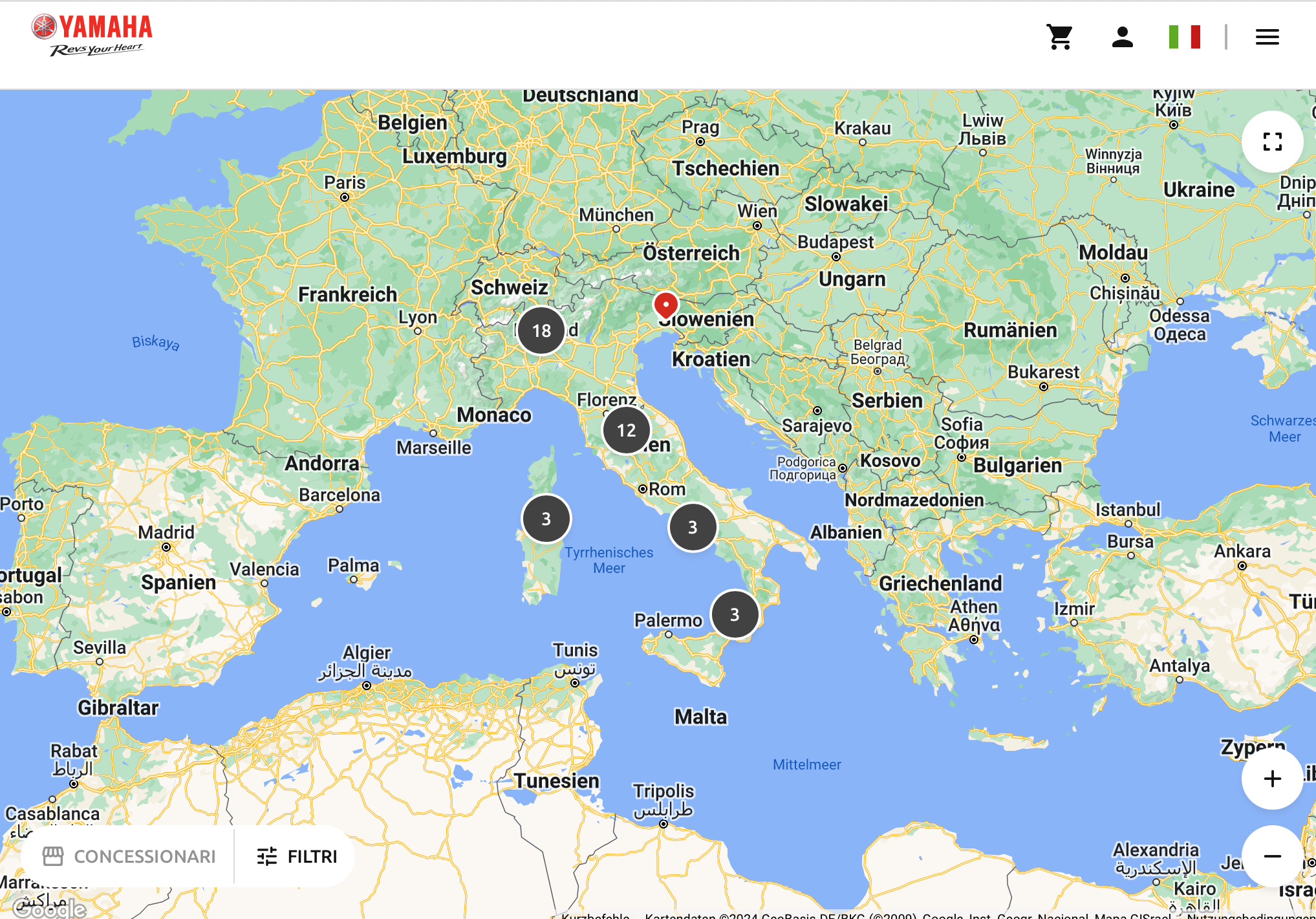

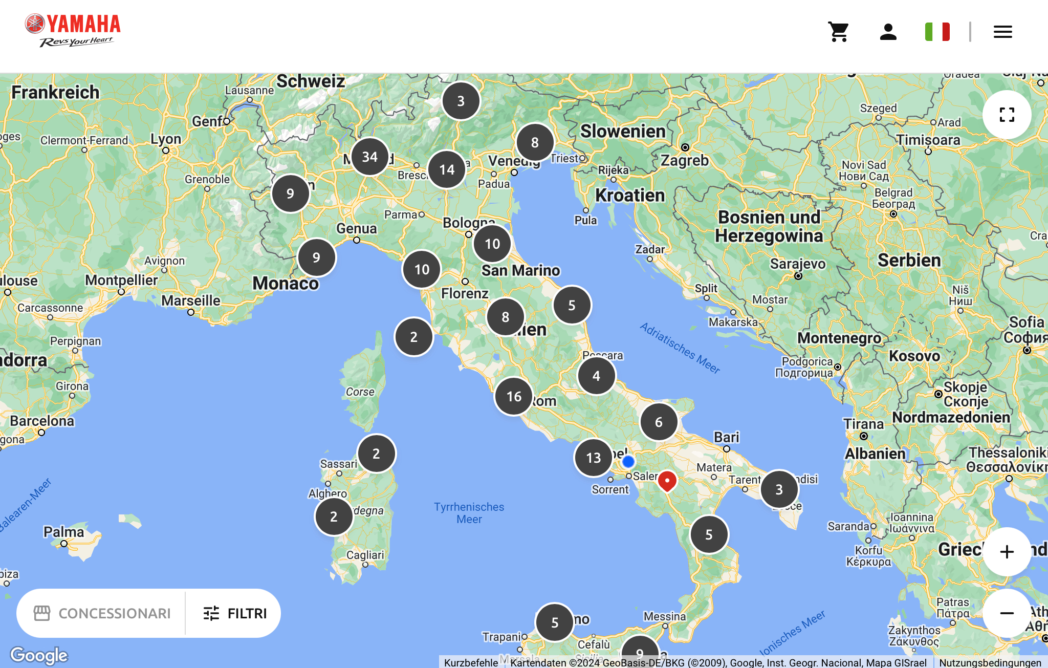

Such dir einen Yamaha Dealer der offroad bikes macht und lass dir dort nach der genanten Methode helfen.
Dort wird mehr yamaha als Ktm gefahren und selbst die wüßten wie man es macht.
Dealer Locator - Yamaha Motor{%22coordinates%22:{%22lat%22:40.7850515,%22lng%22:14.7557099},%22label%22:%22Valencia,%20Via%20Luigi%20Cacciatore,%20Mercato%20San%20Severino,%20Salerno,%20Italien%22}
Verplemper keine wertvolle Zeit sondern lass dir helfen.
Das gehört übrigens zur Wartung und Pflege und hat nix mit Garantie zu tun .
Du kannst kein Italienisch ?
dann schau wo eine Moto Werkstat ist und sprich die Jungs dort an .
Wenn in Italien eins klappt dann ist es die Hilfe untereinander. Zur not den Translator für die Erste Verständigung ….
Yamaha Werkstätten 😉

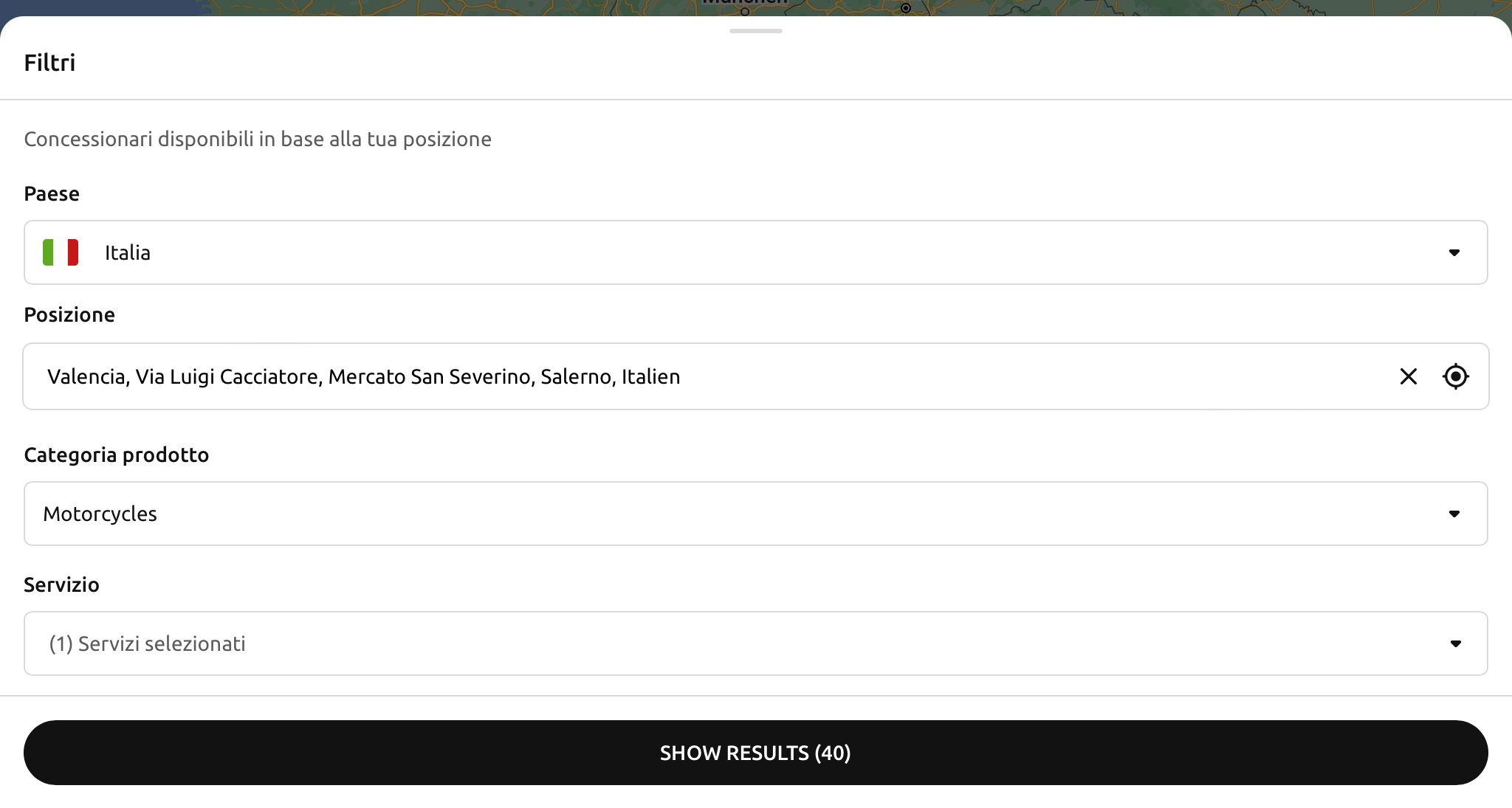

Hier sind extra ausgewiesene Motocross Werkstätten
Unter Filter unten links kannst du diese auswählen
Unter Servizio dann Motocross anklicken / Haken setzen

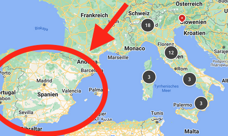

Harald... Dein Engagement in allen Ehren, aber er befindet sich in S P A N I E N! :bounce:
NICHT, wie es der Lothar jetzt sagen würde: "Ob Mailand oder Madrid, Hauptsache Italien!"
