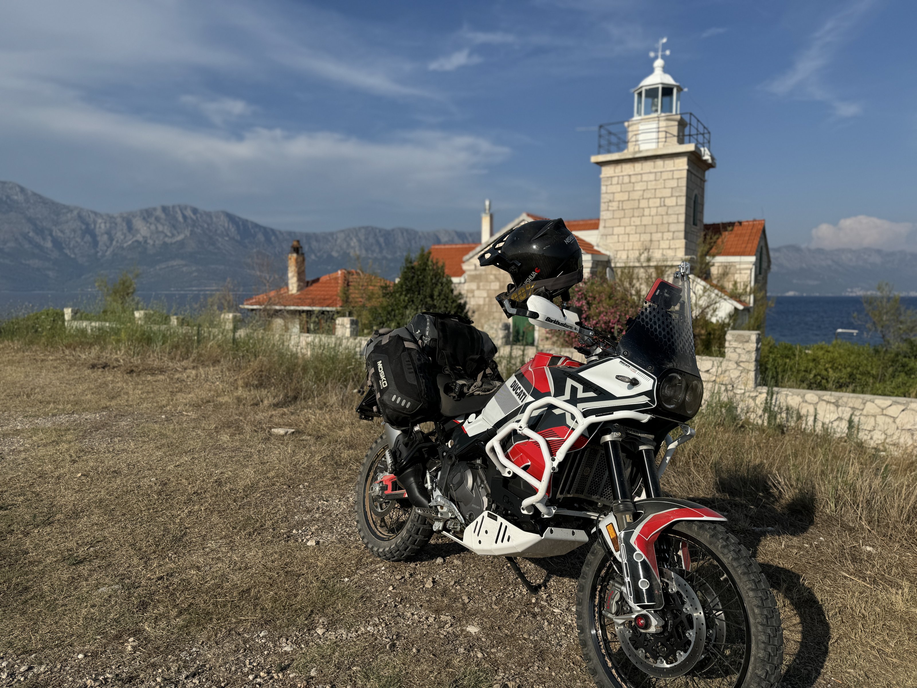

So, nun kann ich aus erster Hand berichten: im Gelände aber auch auf der Straße tut sich der Verbrauch zwischen Ducati und Husqvarna nicht viel. Und vor allem, da die DDX etwa 21 vs. 19 der Husky mitschleppt, kommt die Riechweite aufs Gleiche hinaus. Oft bin ich im Gelande sogar mit einer höheren Reichweite ausgestattet als die Husky.
by the way: die Duc geht im Gelande aber sowas von gut. Vor allem mit dem Touratech Fahrwerk hinten und den Performance Felgen fürs Gelände.

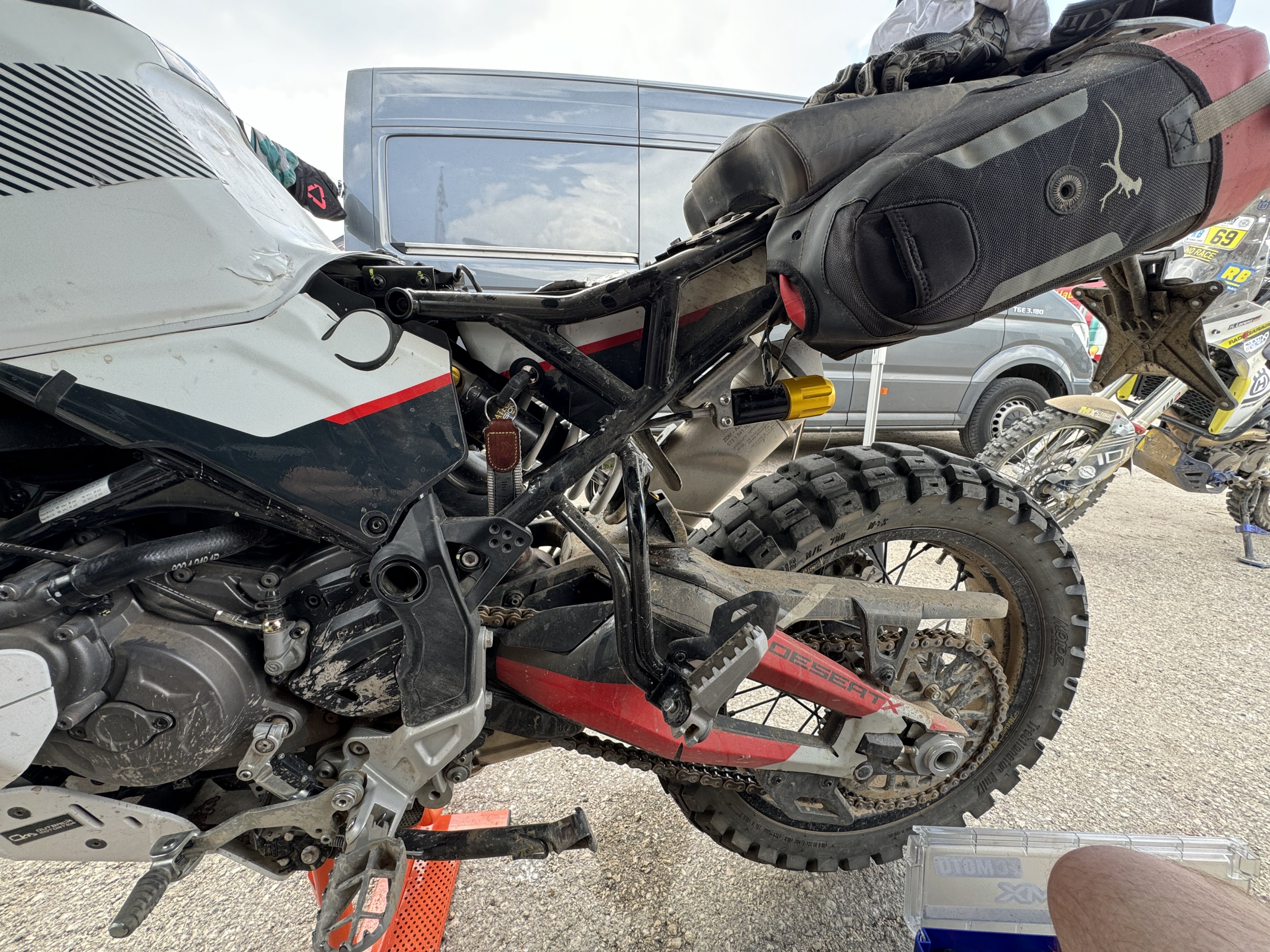

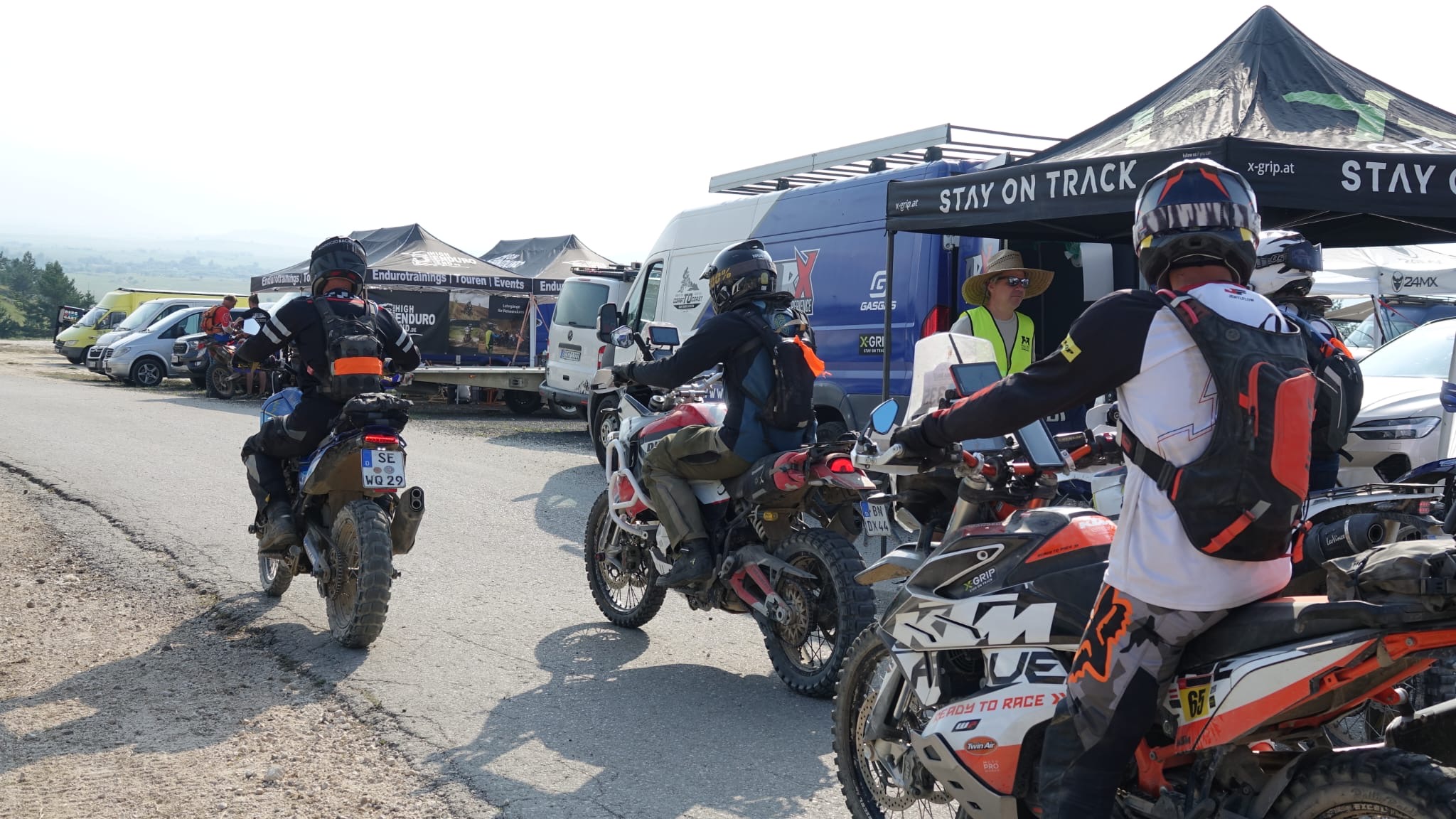

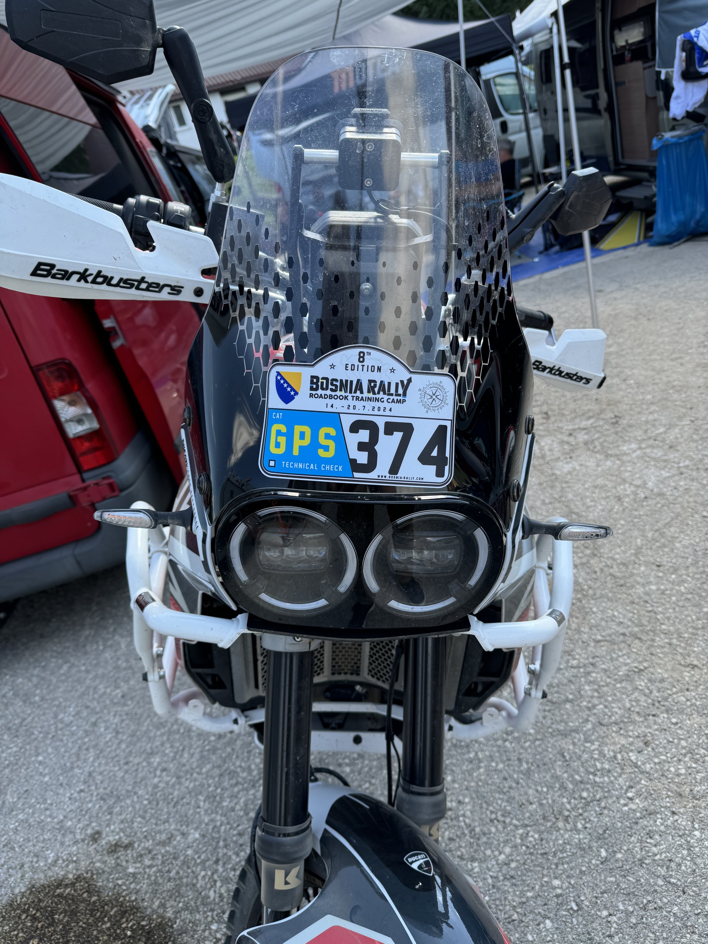

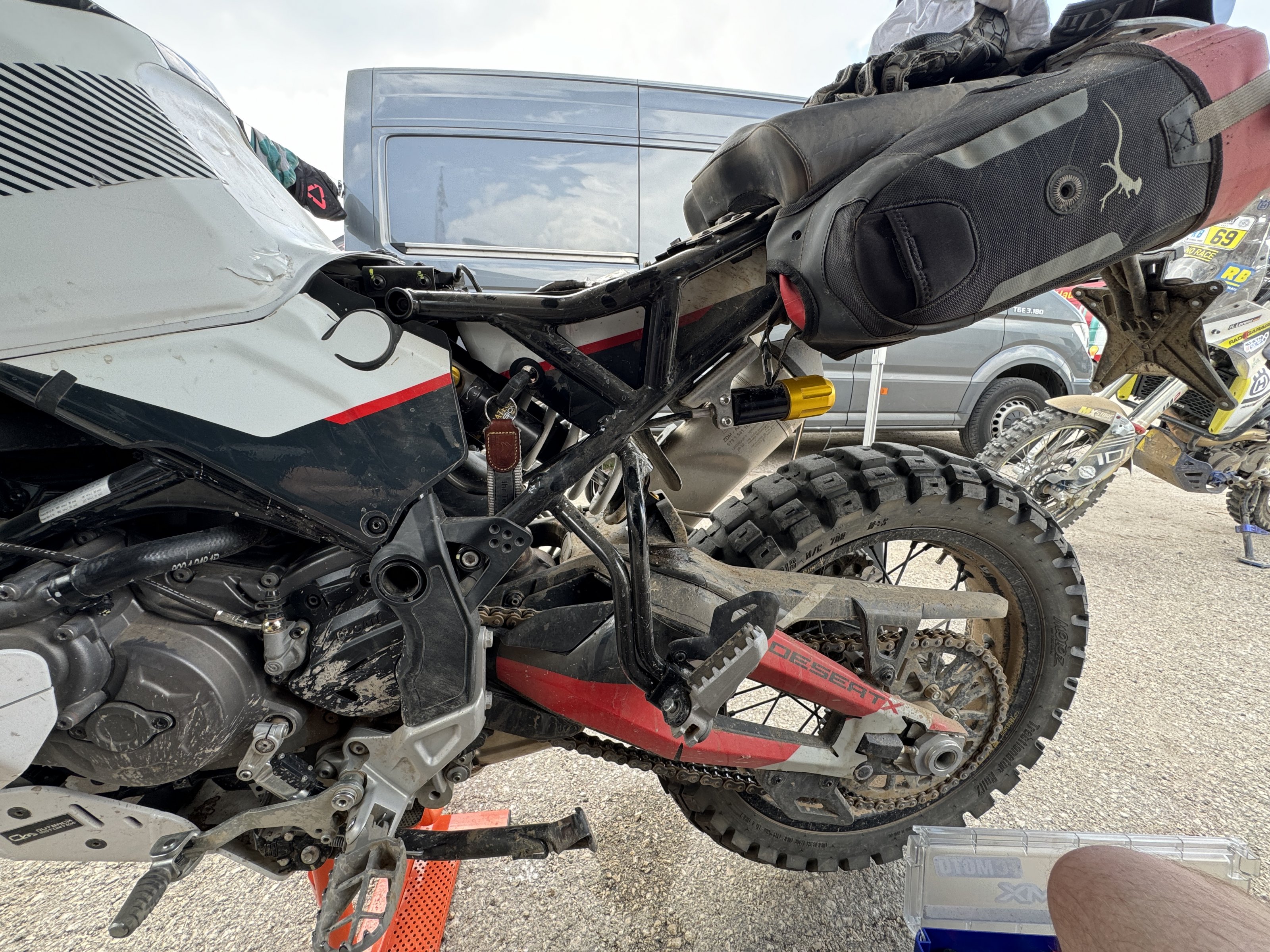

Heute habe ich den ersten Fahrtag mit der Ducati DesertX auf der Bosnia Rally verbracht. Sie fährt sich gut. Aber gegen die Einzylinder ist sie natürlich völlig chancenlos. Der Gewichtsunterschied ist einfach riesig. Und selbst einige T7 Fahrer waren viel zu schnell für mich unterwegs. Allerdings musste ich aufgrund von Hitzeproblemen frühzeitig einstellen. Der Lüfter sprang nicht mehr an. Im Lager haben wir dann die Steckverbindung zum Temperatursensor überprüft. Er war voll mit blauem Siff. Vermutlich hat eine Wasserdurchfahrt und dieses blaue „Polfett“ den Fehler ausgelöst. Nach Reinigung funktioniert jetzt wieder alles.
Übrigens kein Einzelfall. Selbes Fehlerbild bei einer weiteren DDX.

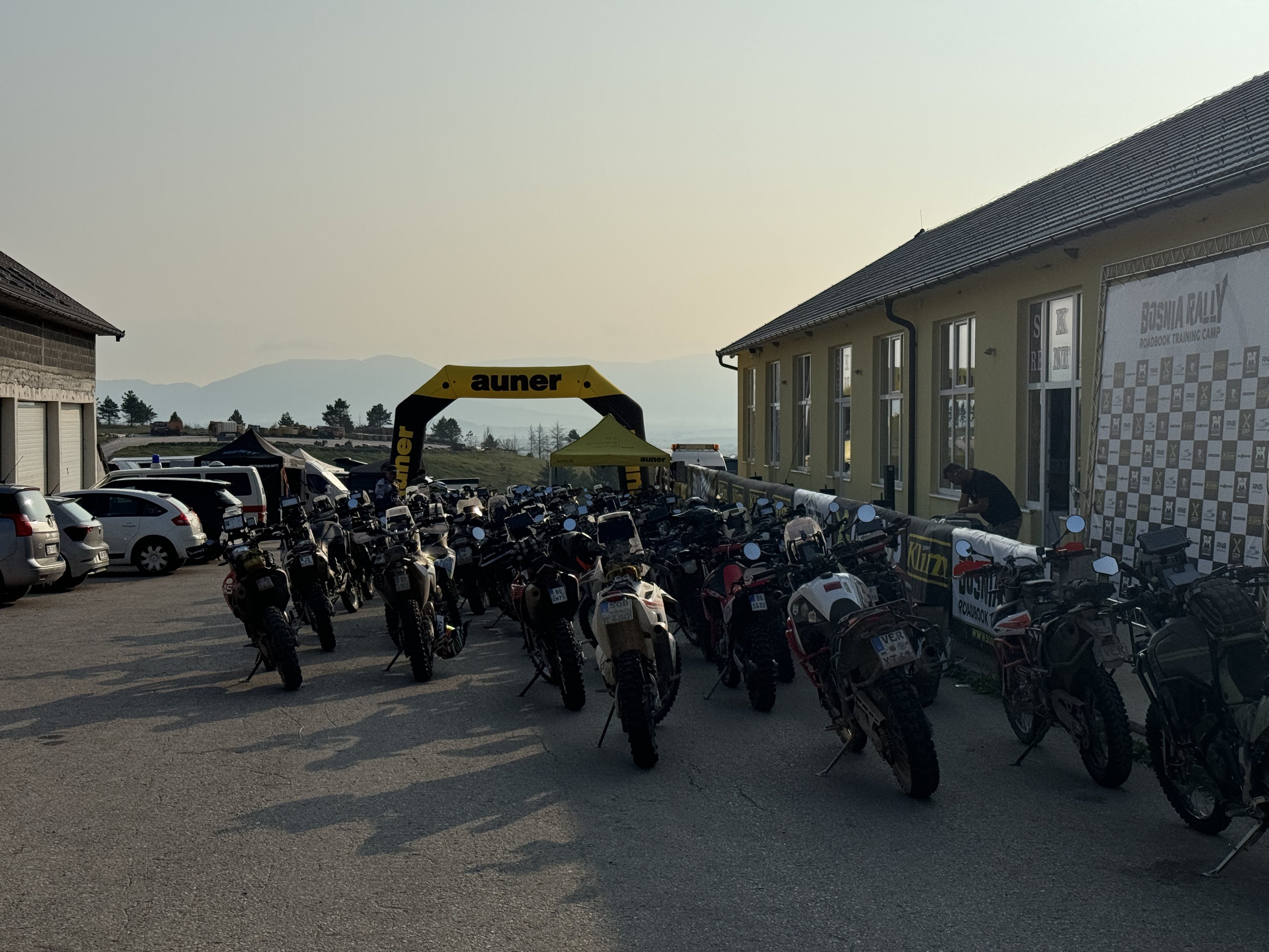

Und wieder ein Tag auf der Bosnia Rally überlebt. Die DesertX steckt einiges ein und fährt immer noch. Als Reifen kann ich übrigens den Motoz Rallz empfehlen. Hat einen ACT und nun die Bosnia intus und geht immer noch gut.
