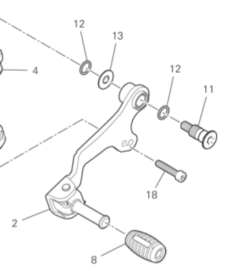

Frage an die DDX Treiber: Wackelt bei euch der Schalthebel auch wie ein Kuhschwanz?
Wenn ich lese, dass die Schaltpräzision bei der T7 deutlich gewinnt durch irgend so ein Teil, und ich mal am Schalthebel von Daisy rüttel, denk ich mir, dass von Präzision hier nicht die Rede sein kann.
Alle Schrauben fest, aber das fühlt sich echt komisch an. Also, das schaltet schon irgendwie, aber ich bin da auch eher der Grobian....
Ich mach mal ne Video bei Gelegenheit.

Ich hatte da keine Probleme, aber ich hatte sie ja auch nur 6500 km. Vielleicht ist da mittlerweile ein bisschen was ausgeschlagen?

Schaut echt merkwürdig aus. Ist aber meiner Erinnerung nach schon immer so.
Aha. Video darf ich nicht hochladen. Muss ich mal woanders hin speichern und verlinken.

Ich hab zwar keine DX sondern nur die zitierte T700 mit Schaltwellenverstärkung, aber das was ich in Deinem Video sehe sieht gar nicht normal aus. Du nimmst die Kiste ja auch ganz schön hart ran. Ich würde alles mal auseinanderbauen, sauber machen und gut fetten. Wenn’s dann immer noch so wackelt, brauchts wohl n neuen Hebel oder zumindest ne neue Lagerung.
Hast Du noch Gewährleistung?

Also das hatte meine so nicht. Scheint ein bisschen ausgeschlagen zu sein. Wenn da kein Lager zwischen der Schraube und dem Schalthebel ist, sondern nur eine plane Verbindung, würde ich ein dünnes Stückchen Kunststoff zwischen Schraube und Innenseite der Aufnahme einfügen?

Ja, werd's mal auseinander bauen und schauen, was da drin ist bzw nimmer drin ist. Da sollte mMn ne Art Buchse drin sein. Auch mal in die Teileliste schauen.
Gewährleistung ja, Garantie auch noch, aber das dürfte -wenns tatsächlich ausgeschlagen o.ä. ist- weder unter das eine noch das andere fallen.
Danke jedenfalls an alle fürs Feedback. Wär prima, wenn ihr bei Gelegenheit auch mal nachschauen würdet.

Anscheinend kein Lager. Also entweder ist die # 2 innen ausgeschlagen oder die # 11 außen. Vermutlich die Kombi. Da tät ich doch mal höflich beim ;) nachfragen...

Achssiales Spiel hat er ja auch noch.
Selbstverständlich ist das ein Fall für die Gewährleistung, das darf nach so kurzer Zeit nicht sein, es sei denn das Teil musste einige brutale Stürze aushalten.
Ich vermute, Ducati hat hier einen ihrer handelsüblichen Schalthebel verbaut, ohne zu bedenken, dass eine Enduro andere Belastungen aushalten muss als eine Panigale. Typischer Anfängerfehler.

Super, vielen Dank! Such mir grad nen Wolf im Ersatzteilkatalog.
Schau ich mir heute Nachmittag an. Jetzt rücken wir erst mal für ein kleines Tourlein aus.
FF-GS
25.08.2021
6.755
Schraube abdrehen, den Hebel ausdrehen und dann Normlager rein.

Schon einmal überlegt, den Schalthebel der Rally zu verbauen? Ist deutlich stabiler, da aus einem Stück gefräst. Habe bereits den Bremshebel an meiner verbaut, da für das Gelände um Längen stabiler.

So gefräste Teile sind schon schick, brechen aber bei Stürzen oder Umfallern gern ab. Billige Metallhebel verbiegen sich nur und können provisorisch zurück gebogen werden.

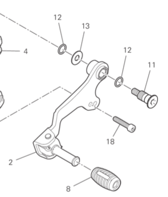

Eine Messingbuchse ist in der zwei. Die hat's vermutlich überstanden.
Evtl. auch die 11, aber die ist aus Stahl.
Wird wohl auf den Hebel der Rallye oder was aftermarktiges rauslaufen.
Jedenfalls fettes Merci an die Supporter!
