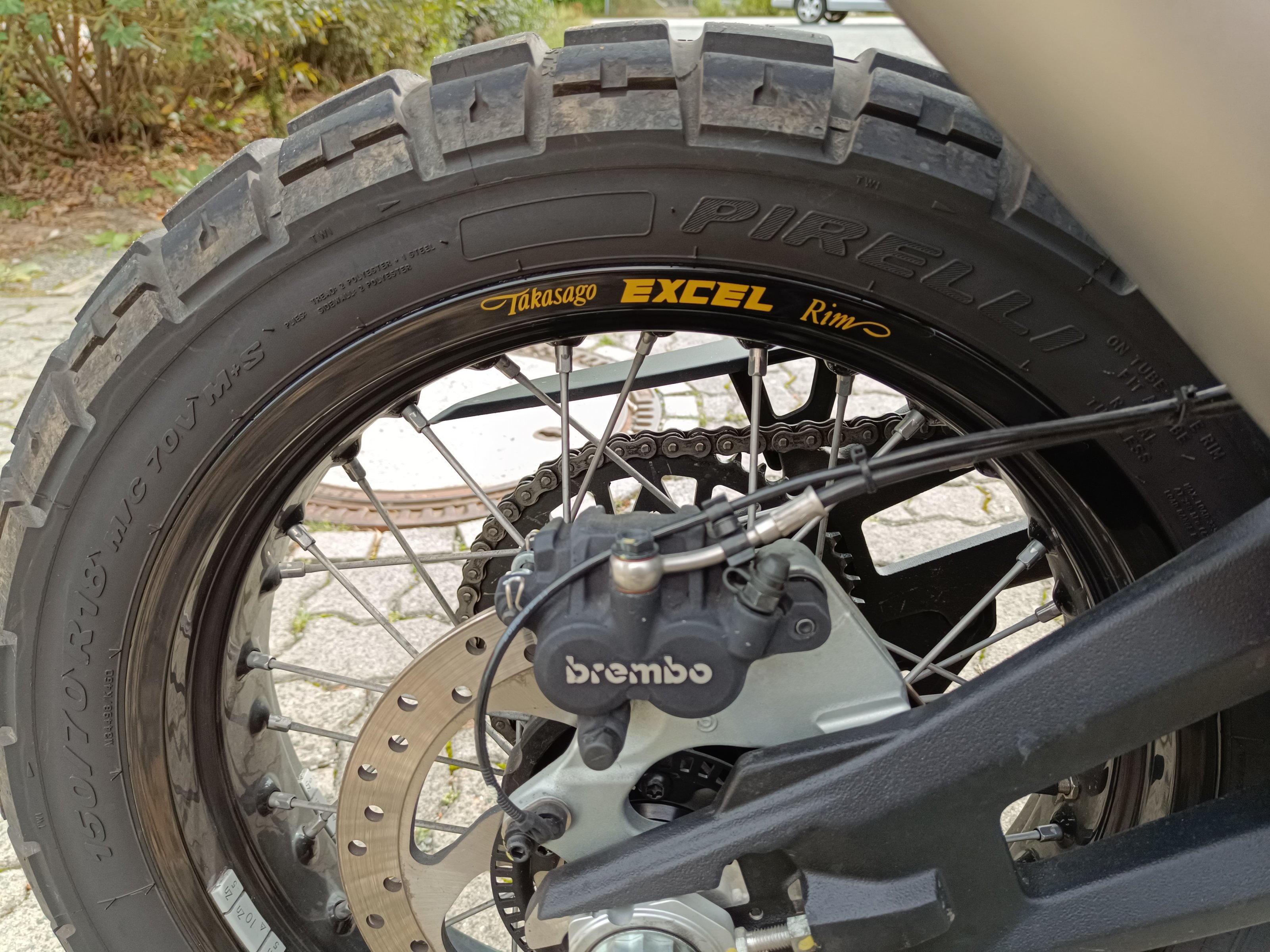

Frage: Sind die Tagasago EXEL Rim Felgen /Reifen der Ducati Desert X Rally schlauchlos ,oder nicht ? Denn es steht Tubeless auf den Reifen drauf.
Ich streite mich gerade mit einem Kumpel rum . Honda soll schlauchlose Exelfelgen haben.
Da es ja keine Kreuzspeichen wie bei der Normalen DX sind ,wäre das abdichten der Speichenbohrung die ja mittig laufen ein Problem . :gruebel: mit dem richtigen Felgenband sollte es doch kein Problem geben . Ich frage das um das richtige Flickzeug zu wählen .:gruebel:

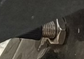

Unabhängig davon, was auf Deinem Pirelli STR steht, hast Du Schlauchfelgen an der Rally verbaut.
Und zumindest hinten auch einen Schlauch eingezogen. Das erkennst Du an dem Ventil mit der Kontermutter welches durch Deine Schwinge lugt:

Die Antwort auf Deine Frage wirst Du mit der Suche Funktion im Handumdrehen finden.
Es ist ja nicht so, dass ich dazu noch nie geschrieben habe.
