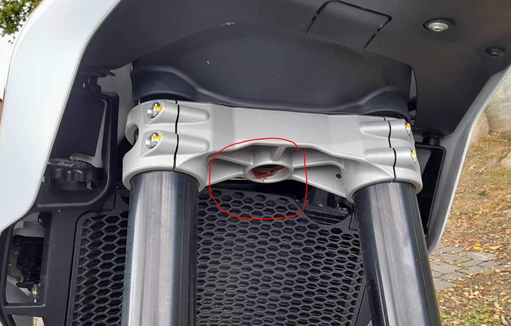

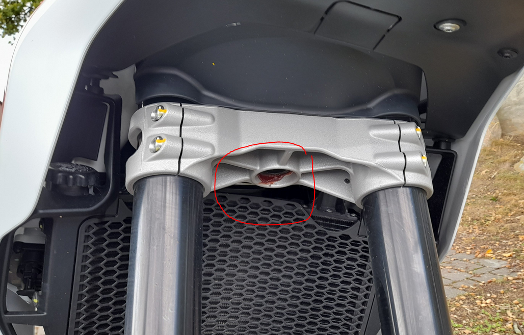

.Und die eigentliche Steuerkopf öffnung kann man mit einem Stopfen schliessen ,den dort Staub und Dreck ist bestimmt nicht gut.:gruebel:
Meinst du dieses Loch? Das kannst du so lassen wie es ist. Alles zustopfen ist meist eher kontraproduktiv, Kondenswasser etc.

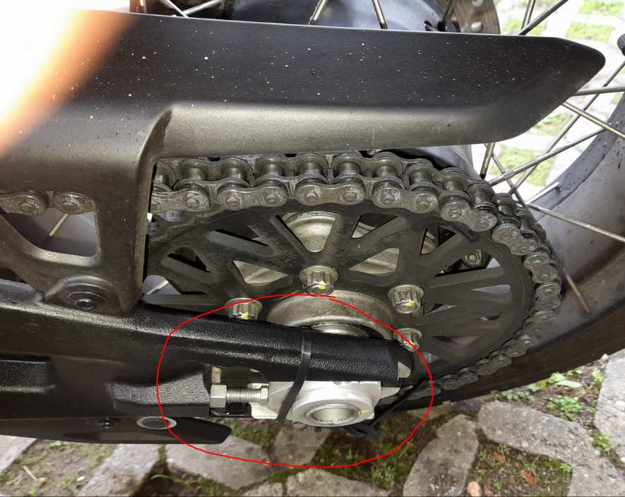

Und das ist doch sicher nur ein Provisorium zum testen, oder!? Die Düse setzt man generell immer da an, wo die Kette auf das Kettenrad läuft. So verschenkst du fast 1/3 des Winkelgrads vom Kettenrad, bei dem das Kettenöl von der Kette aufgenommen werden kann.
Und die Düse kann man dann eben auch schön hinter dem Kettenschutz verstecken und gar oben mit einem Blech befestigen.
So geht das jedenfalls nicht, mindestens nicht lange gut. 😉

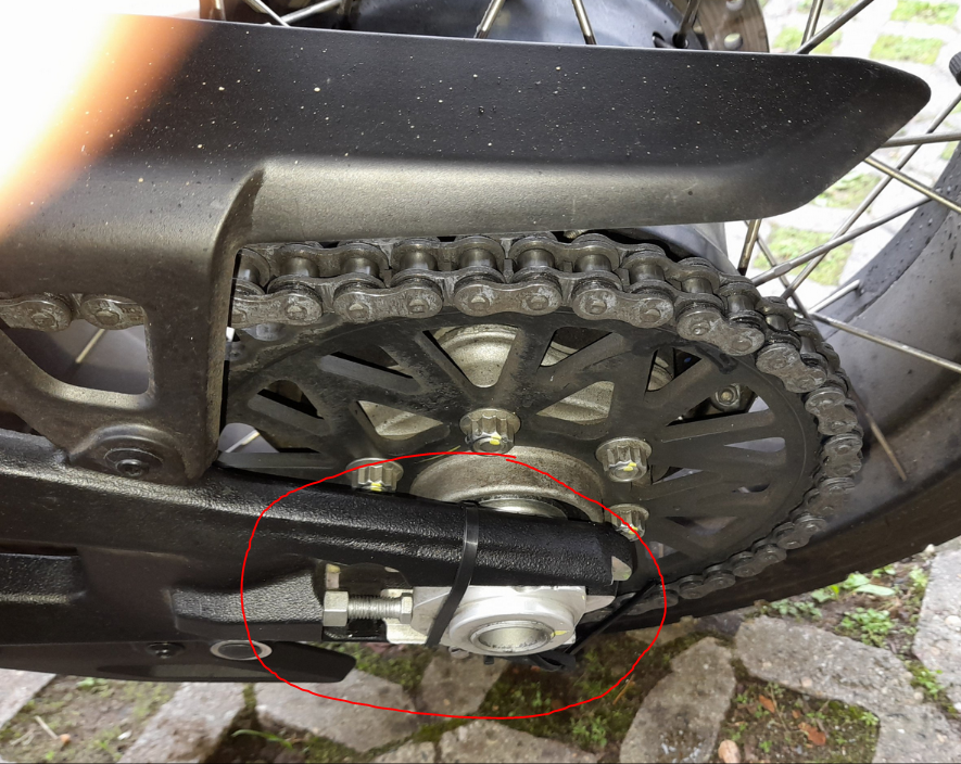

Ich muss nichts verstecken ,er Ölt und fertig.:Augenrollen:

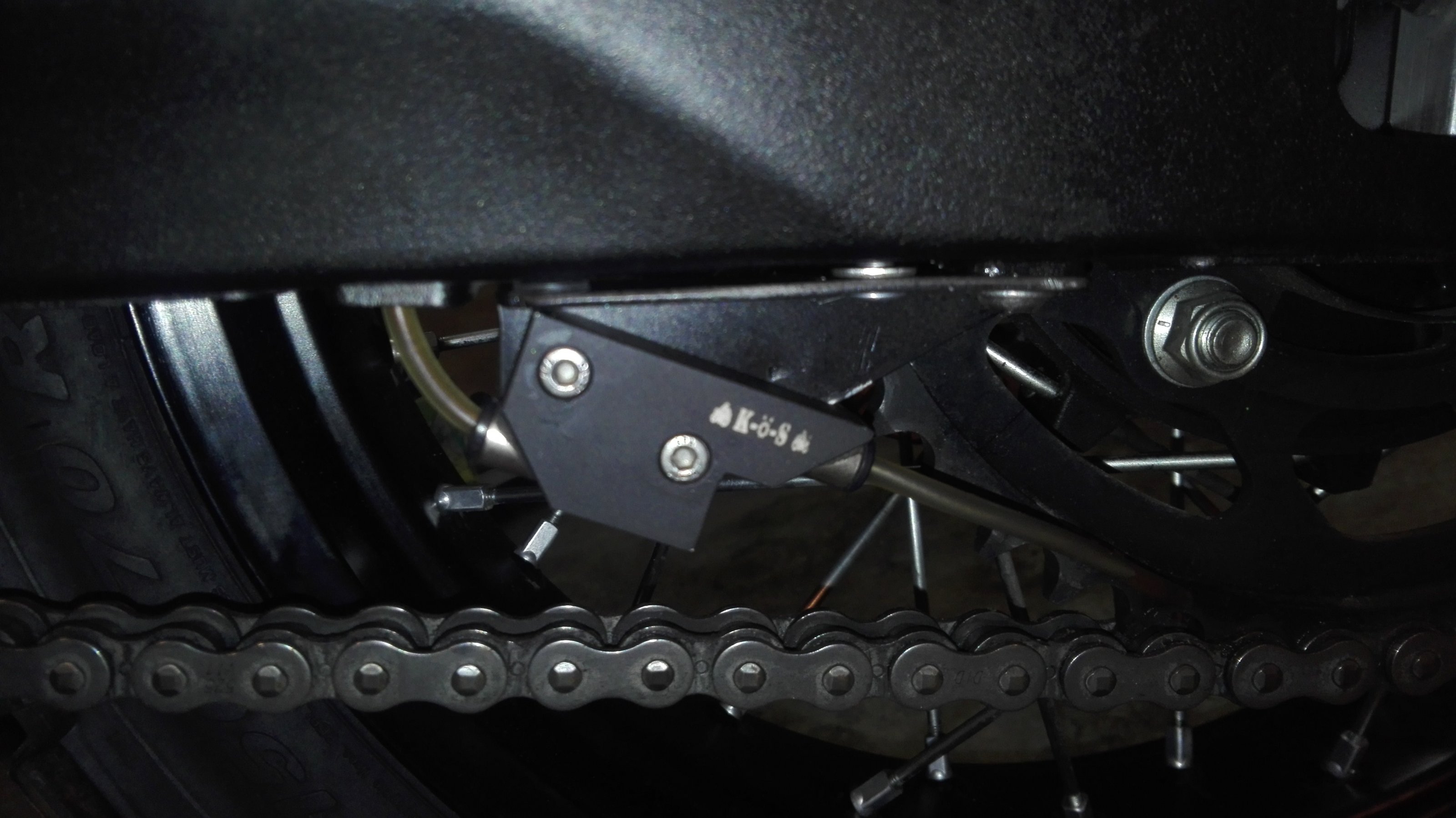

@Bitchone
Du meinst so?
Das is mein KÖS an meiner Ténéré, Röhrchen trifft bei 6:30 Uhr aufs Kettenblatt. So sollte es eigentlich sein.
Die Variante von Jens müsste aber auch funktionieren, da sich mit der Zeit ein feiner Ölfilm auf der gesamten Fläche des Kettenblatts bildet, der dann allmählich durch die Zentrifugalkraft auf die Innenseite der Kettenglieder transportiert wird. Wo das Röhrchen sitzt ist mMn. dazu unerheblich.
Müssen tust du eh nix, nur selber damit rumfahren. 😜
Ich würde mich an der Stelle aber eher an Empfehlungen der Hersteller von Kettenölern halten, bevor wieder einer jammert, dass das so doll rumsaut. 😉
Und optisch ist es, Sorry, eine Zumutung. Ich würde ein so schönes und teures Motorrad nicht mit solchen Billiglösungen verunstalten. 🤦‍♂️
Aber wie gesagt, ist dein Bike, du kannst ja auch damit machen was du willst. Muss aber eben auch nicht jedem gefallen.
@mmo-bassman ja, so ist die Position der Düse richtig. :daumen-hoch:
