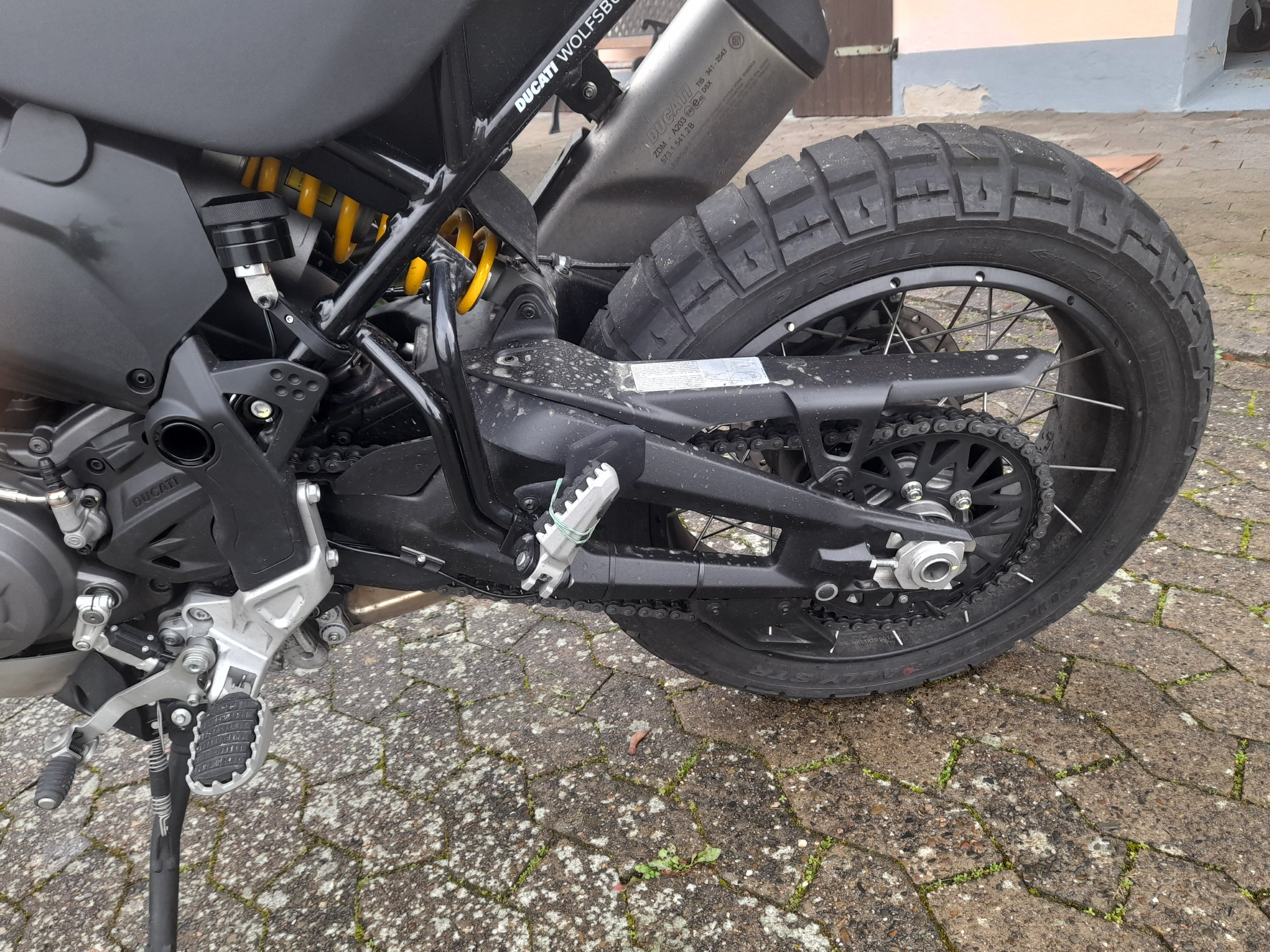

@XTZ1960 ich hatte an der ersten 790 nur den 60ml Tank verbaut. Reicht völlig aus, ist eben nur halb so groß und würde damit sicher locke auch unter der Sitzbank Platz finden. Somit wäre das System noch cleaner. Das Halteblech für den Regensensor würde ich dann noch mit ner Spraydose schwärzen.
Das Durchgangsloch in der Schwinge ist ja mal auch cool.

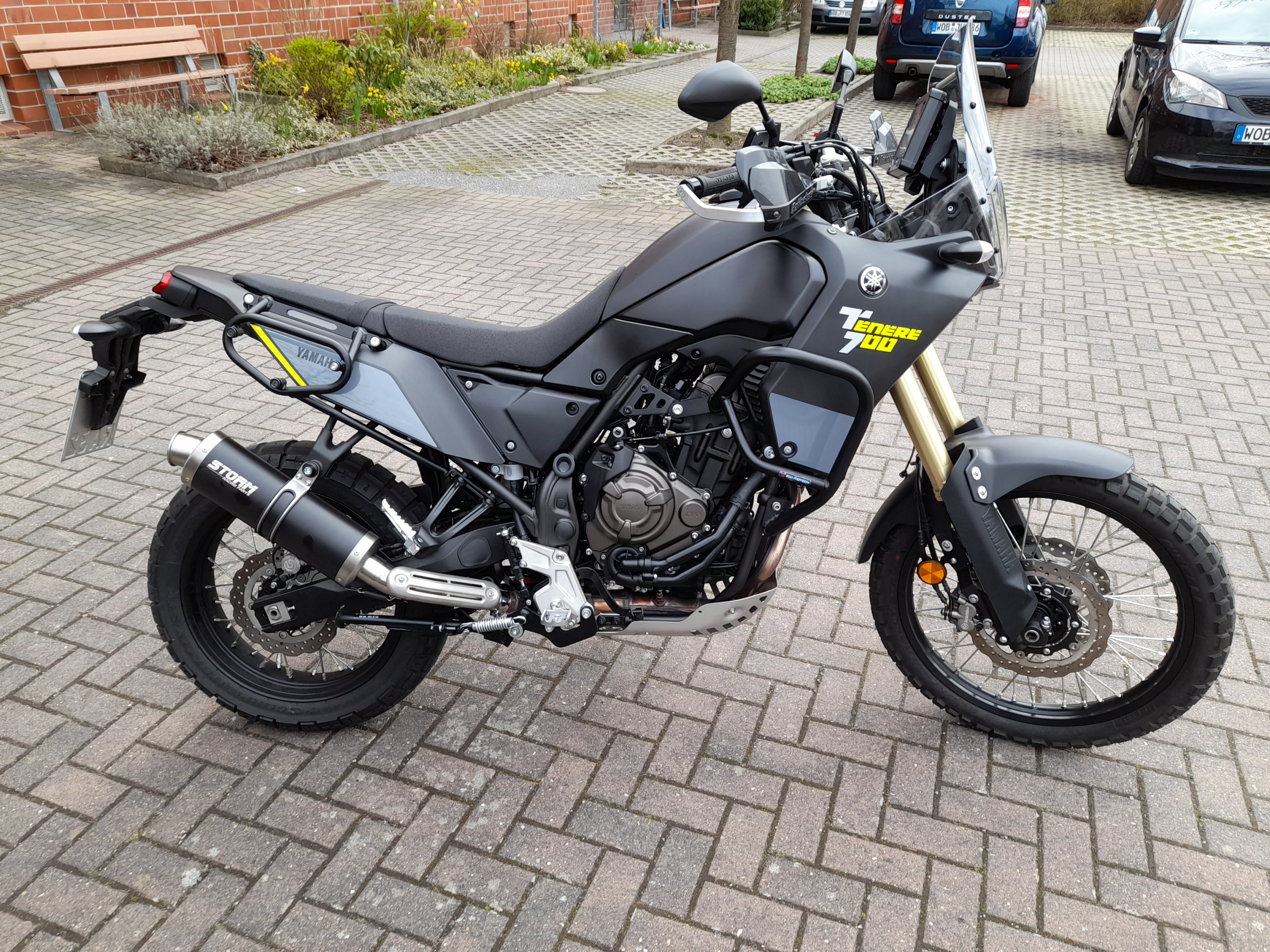

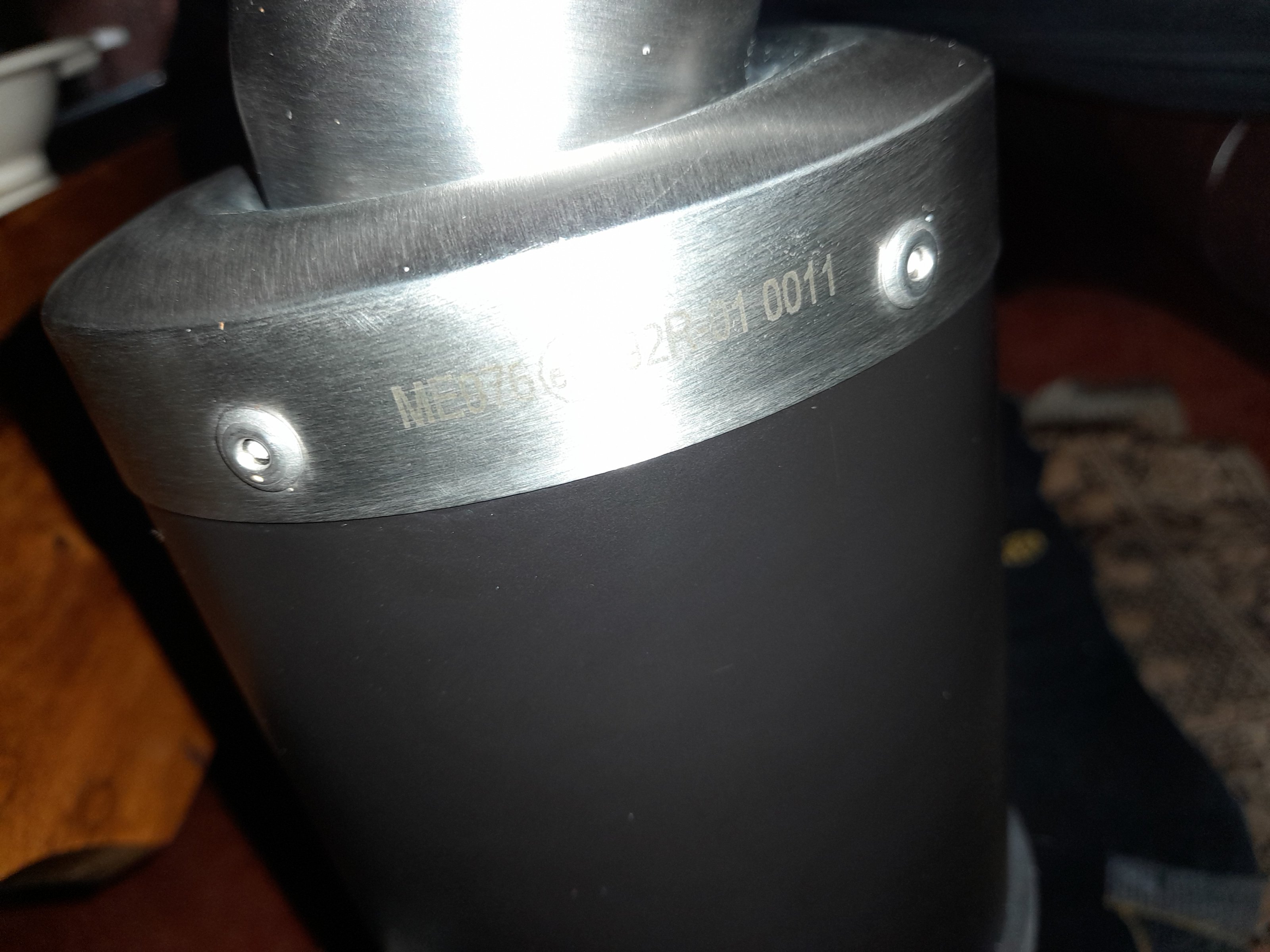

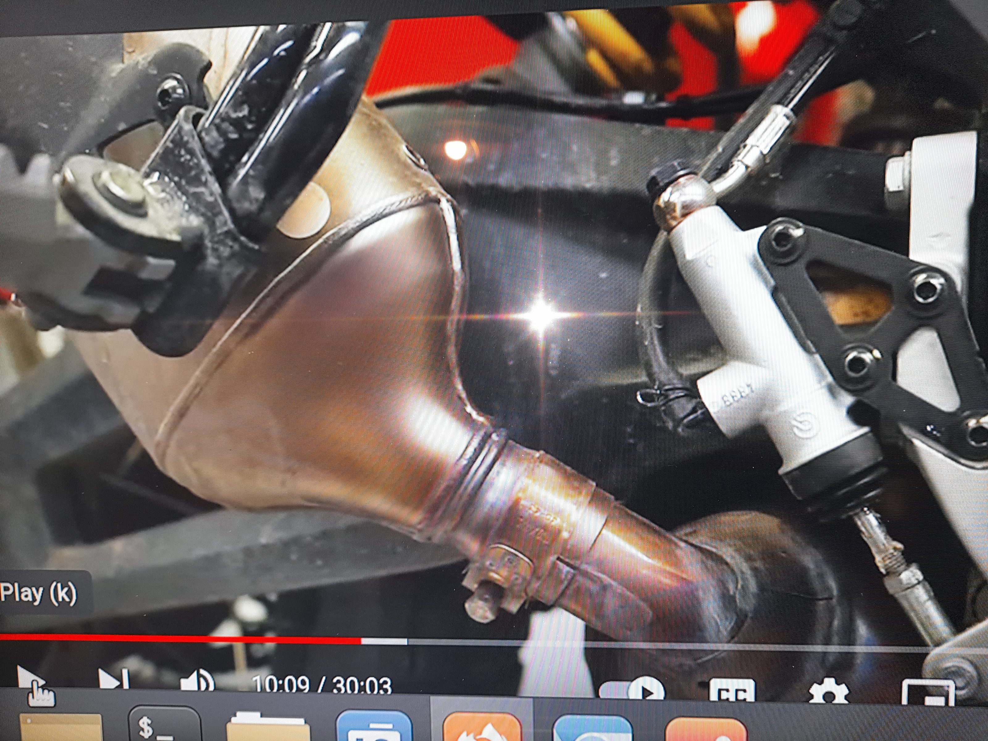

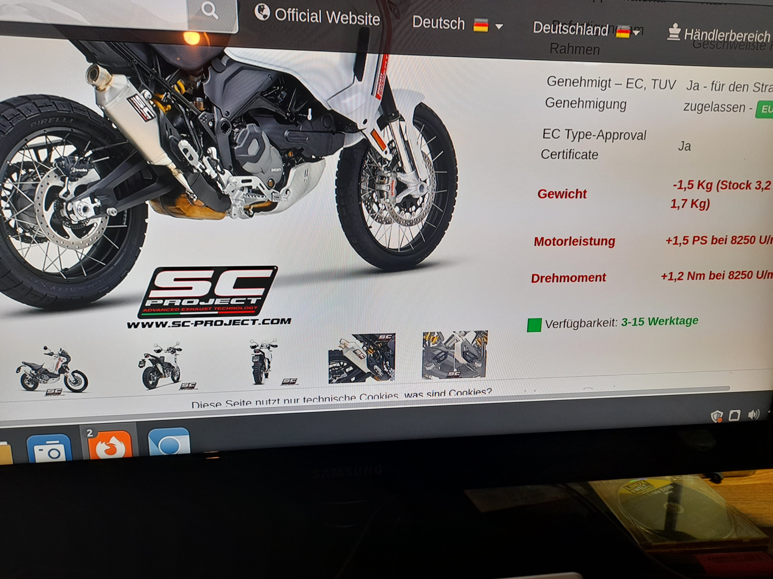

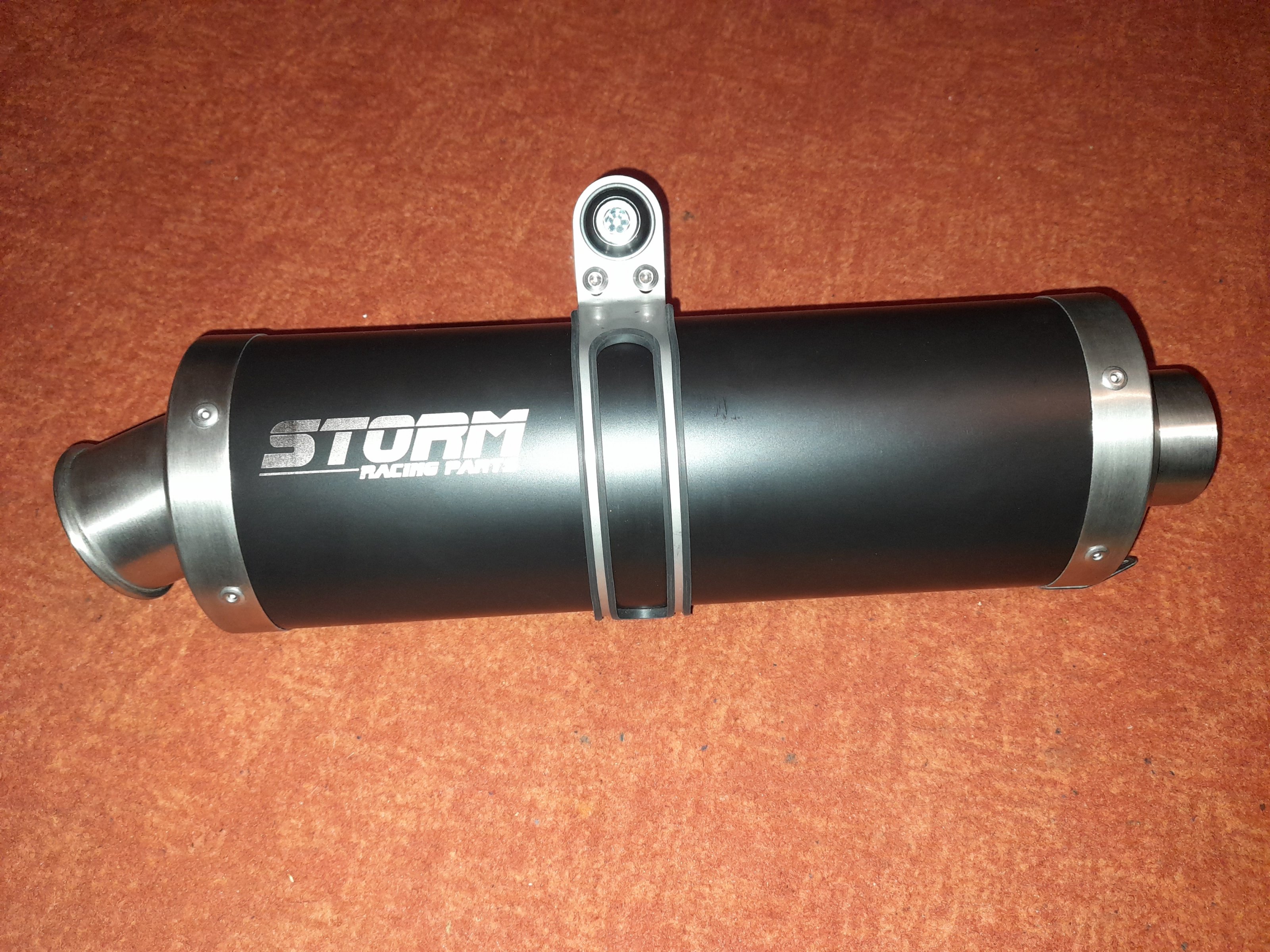

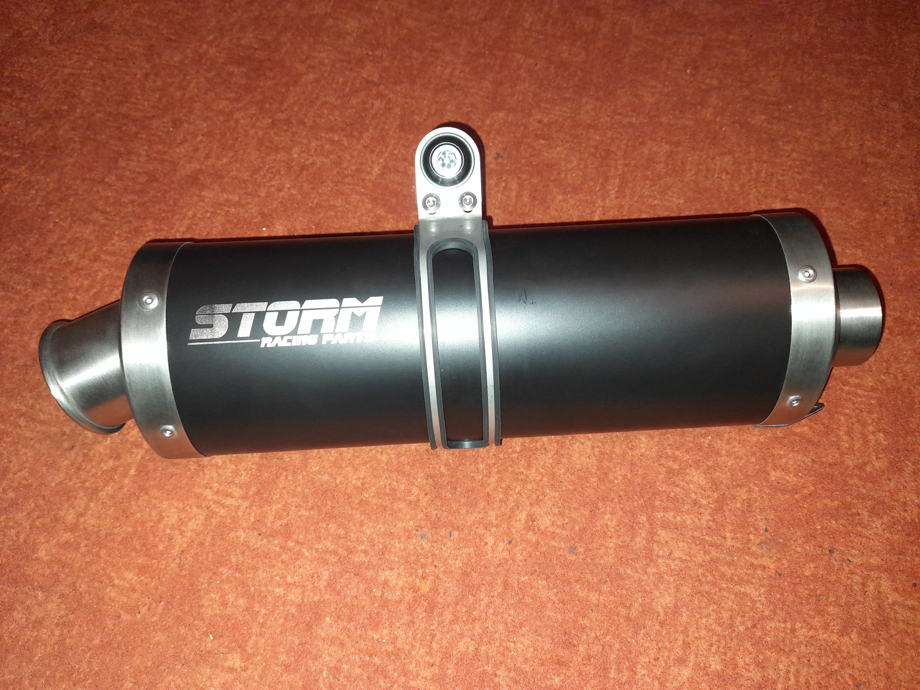

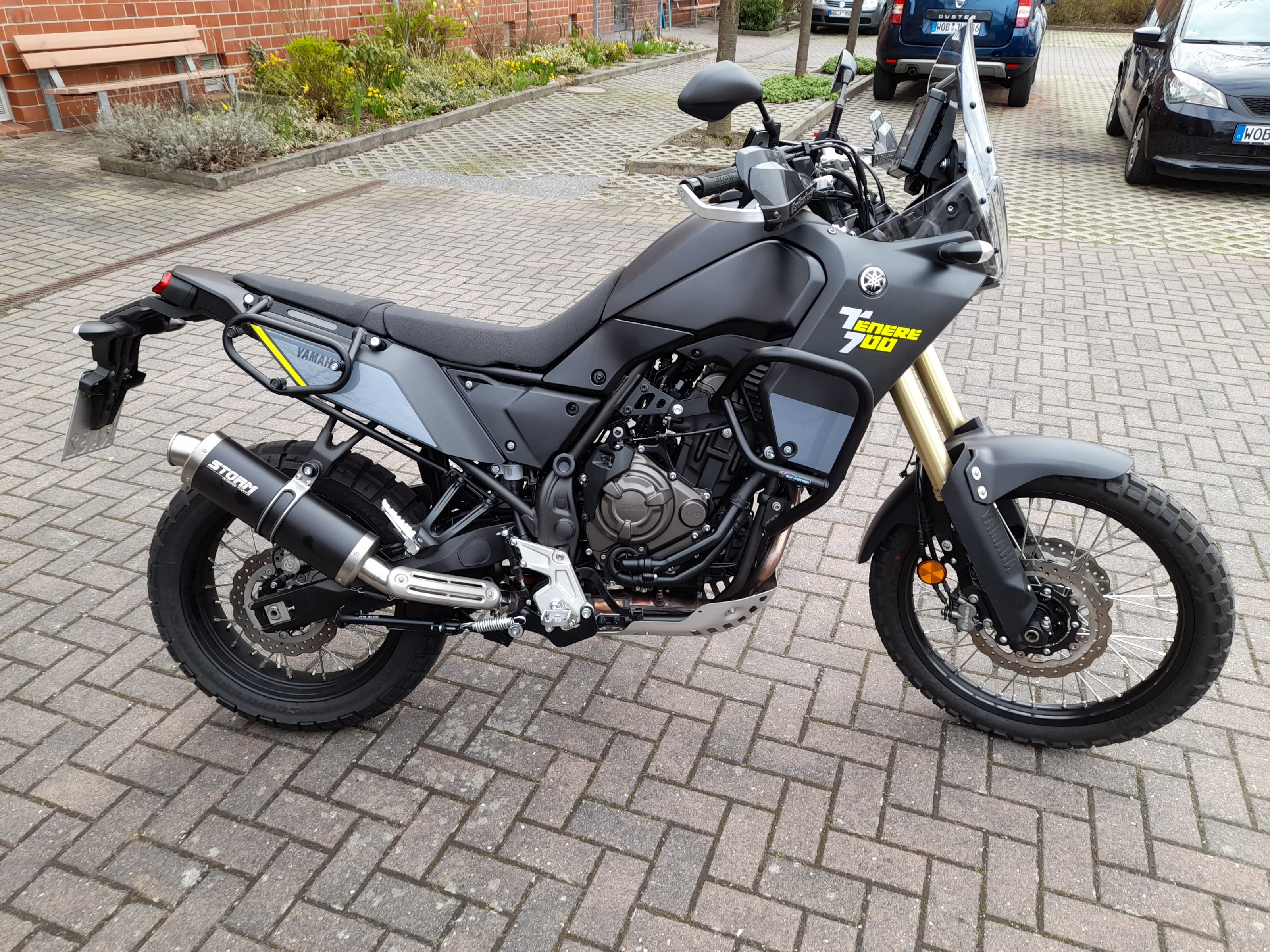

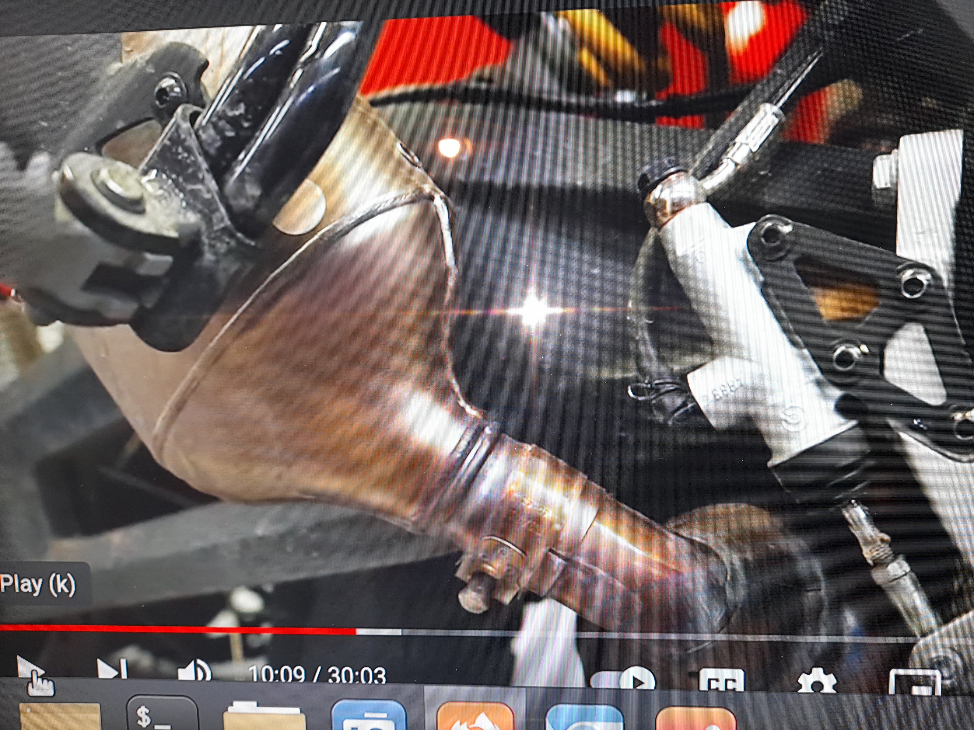

Ich werde morgen mal antesten ,ob mein Storm slip-on ,nicht auch an die Ducati Desert X passen ,würde .
Durch die Schelle ist er recht variabel,einzigst der Anschluss-Stutzen ,der einen anderen winkel hat gibt mir zu denken .:think:
Euro5 hat er auch ,und wenn er an der Schwinge vorbeigeht steht dem nichts in wege . Mich reizt der geile Sound des Storms.
Bevor ich 605 € für den SC-Project ausgebe prüfe ich erst mal ob der Storm evtl. passt .Vielleicht gelingt es mir den Übergang von Krümmer zum Topf zu drehen bis es passt .Klar steht er höher vom Winkel,hauptsache der passt am Anschluss.Oval ist er auch ,somit dürfte er auch an der Schwinge vorbeigehen . Hitzeschutz muss man dann sehen.

Er ist für die Duc zugelassen? Ach...

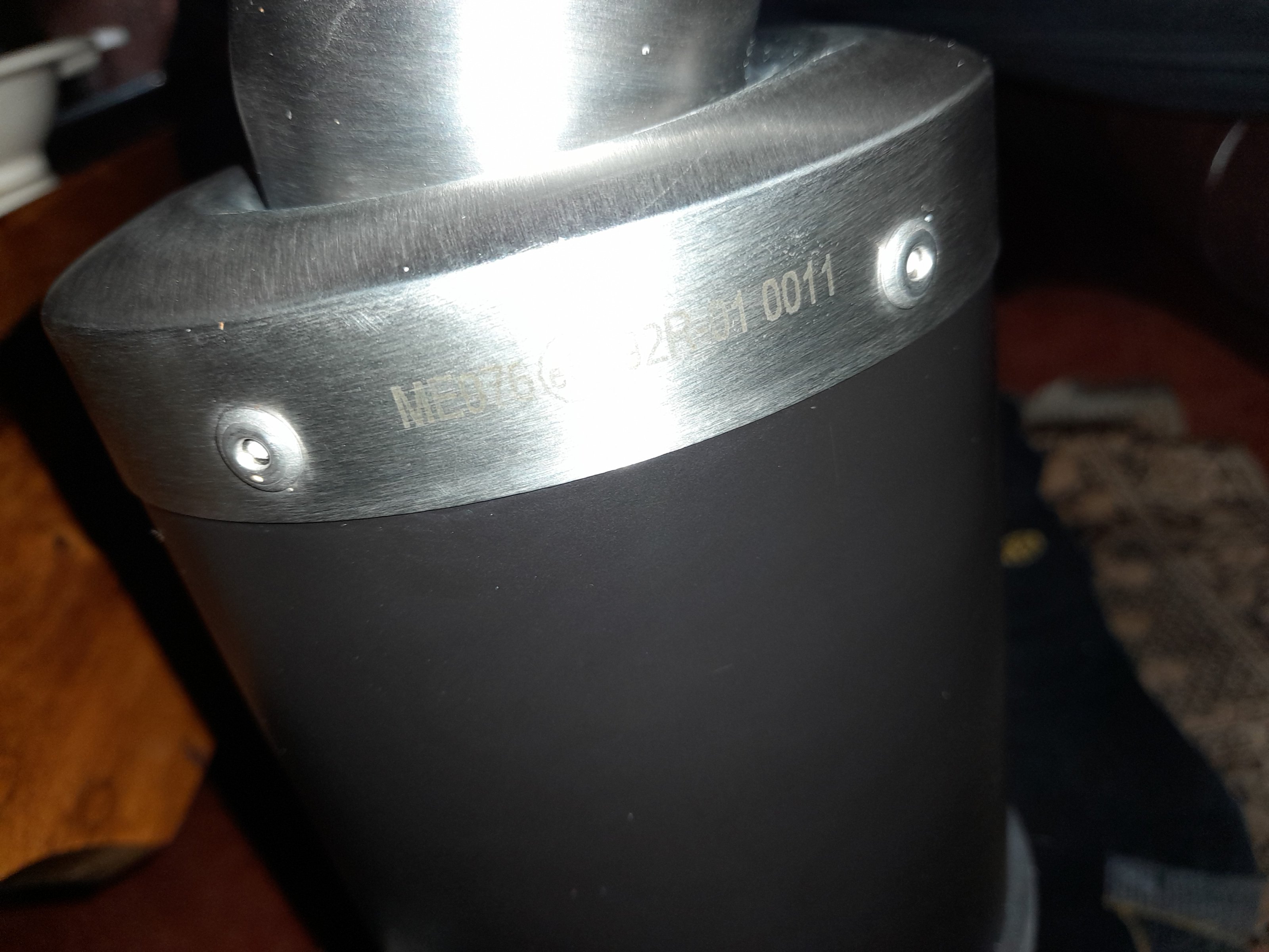

92 db/a Euro 5 zugelassen ,Abgass ist hinter dem Kat ,vermutlich wird er eh nicht passen .Tenere700 Steht nicht drauf:rolleyes::biggrin: EU -Recht steht vor Deutschem Recht ,soweit ich weiß,die Sherriffs können ihn gern messen Phon ectr.

Entsprechenden Rohrbogen wird man im Internet evtl. finden, den man dann nur noch anpassen muss. Aber diese Bastellösung wird am Ende eben auch keine Zulassungen haben. Müsstest du für die DesertX selber eine Einzelabnahme machen. Ob das wirklich den Aufwand rechtfertigt?

Ich gehe mal davon aus das er nicht passt ,aber wenn ,dann ur Dekra
Warum? 🤔K.A. aber der SC Projekt hat auch nur eine Zulassung ,wahrscheinlich Rallyzulassung. dann warte ich birs der storm für die Desert kommt . Kann ja nicht mehr lange dauern .Andere Hersteller haben ja auch schon ihre Tüten auf dem Markt.Ich mags gern Dumpf :biggrin:
Gast 30990
@XTZ1960 der SC ist schon ein interessanter Endschalldämpfer, passt super ins Bild, gibt gar noch stylische Fußrastenschützer dazu. :wink:

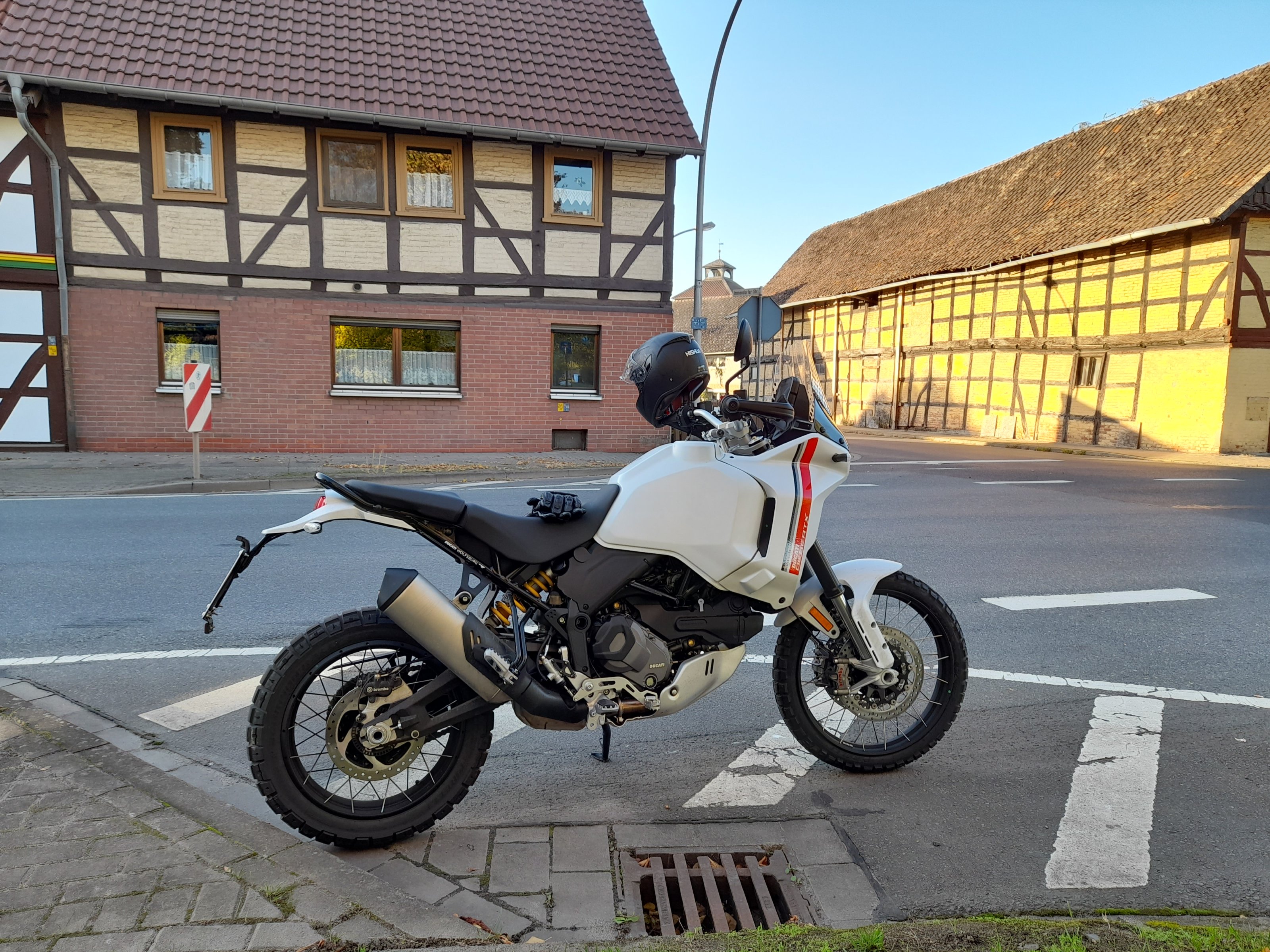

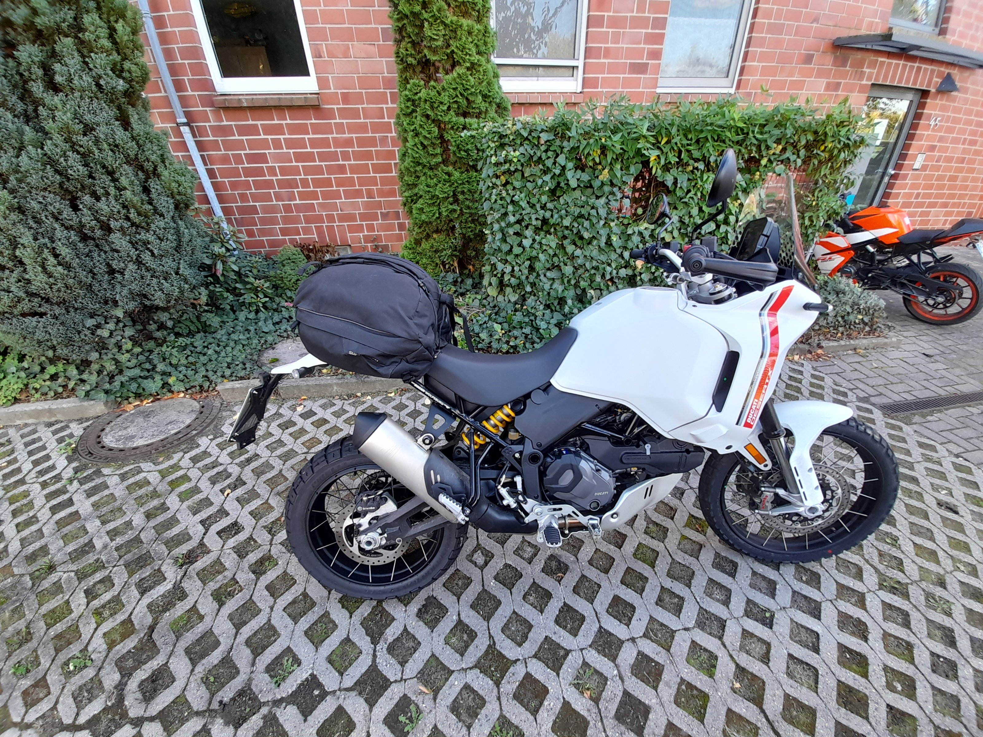

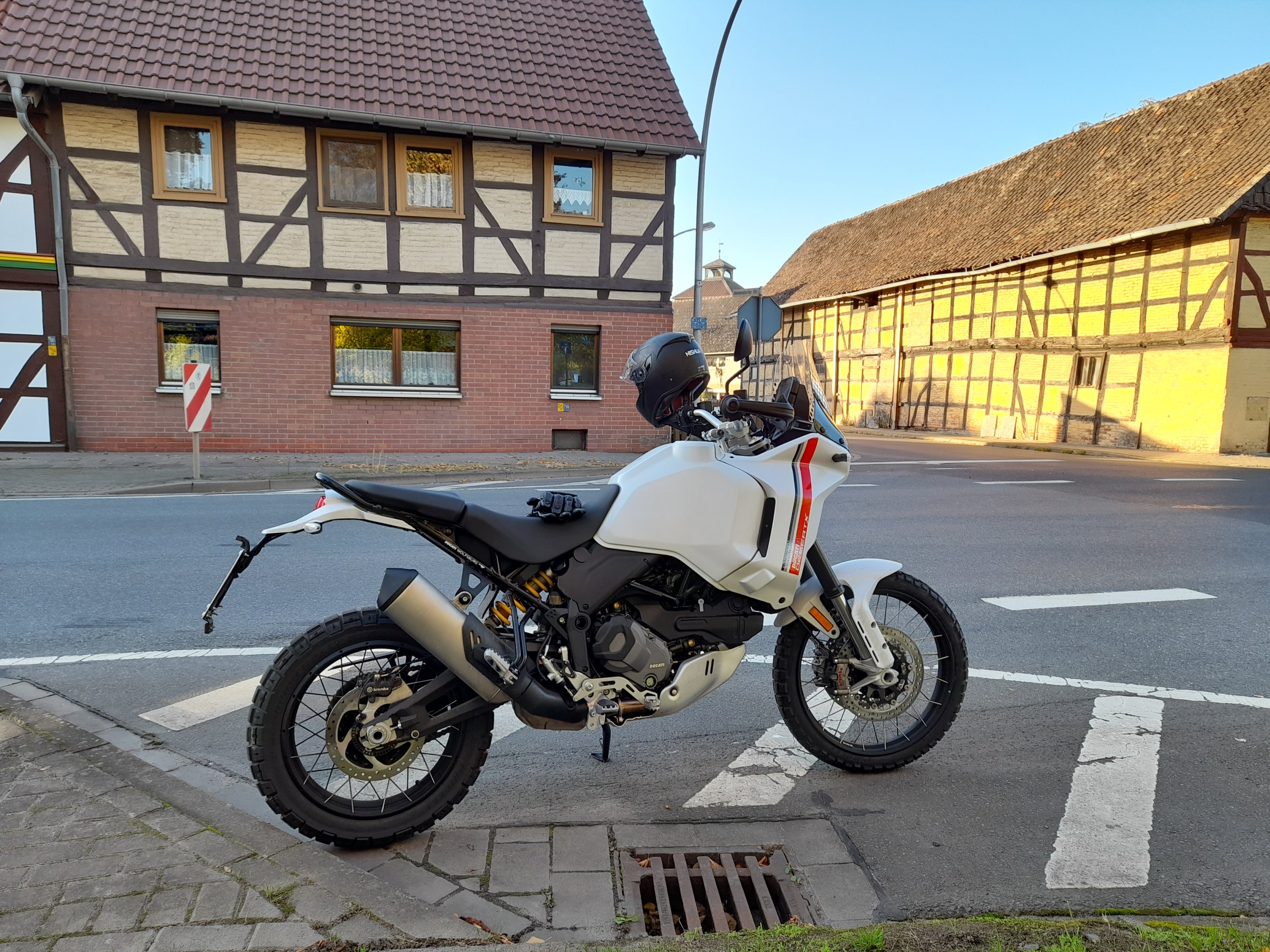

Jetzt ist sie fast fertig.
Motorschutzplatte noch pulvern und Mitas Enduro Trail drauf....

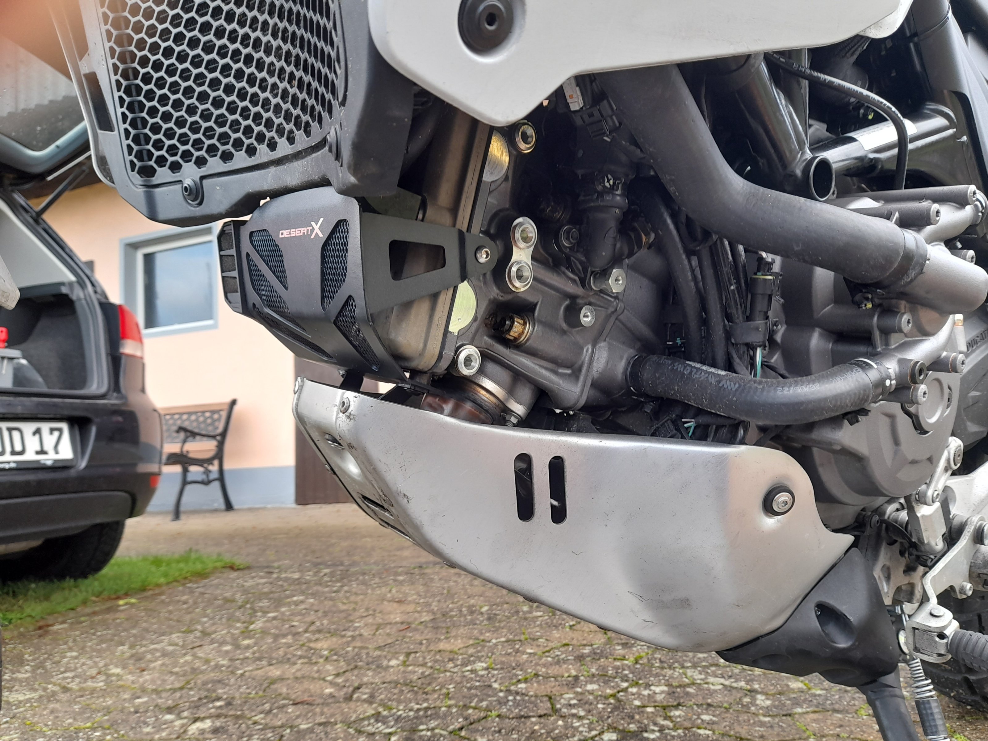

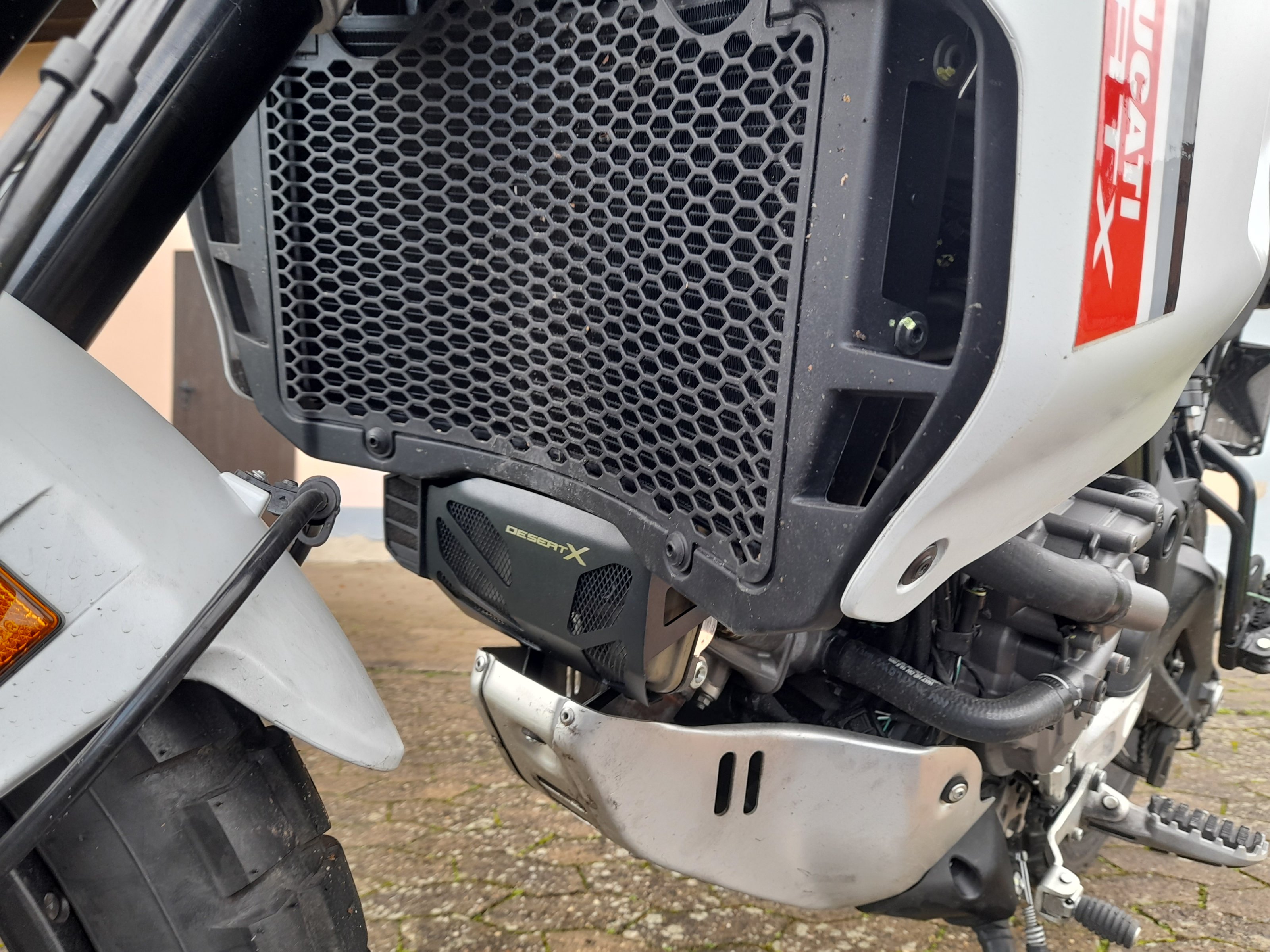

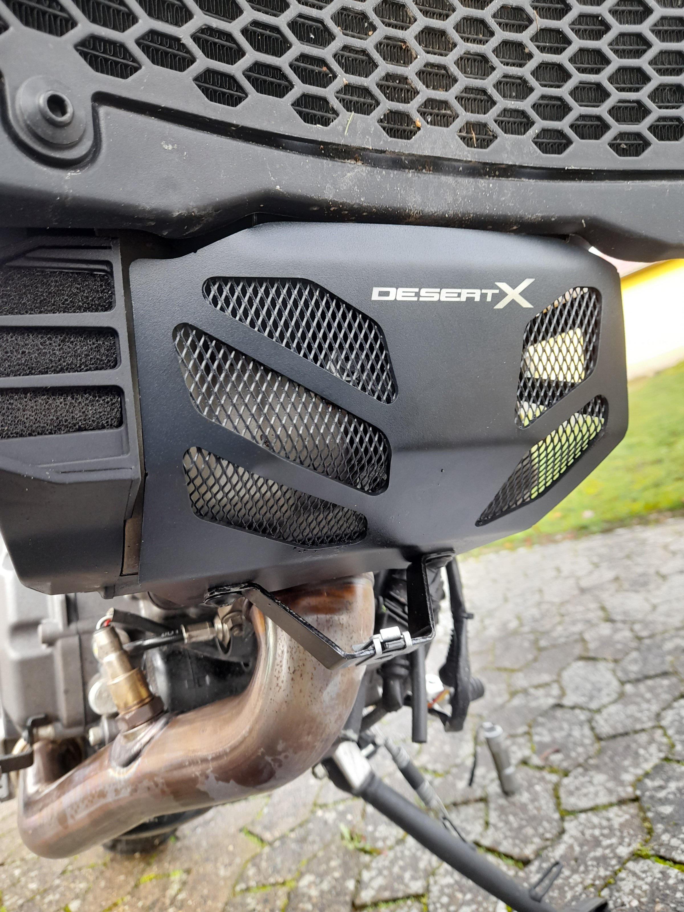

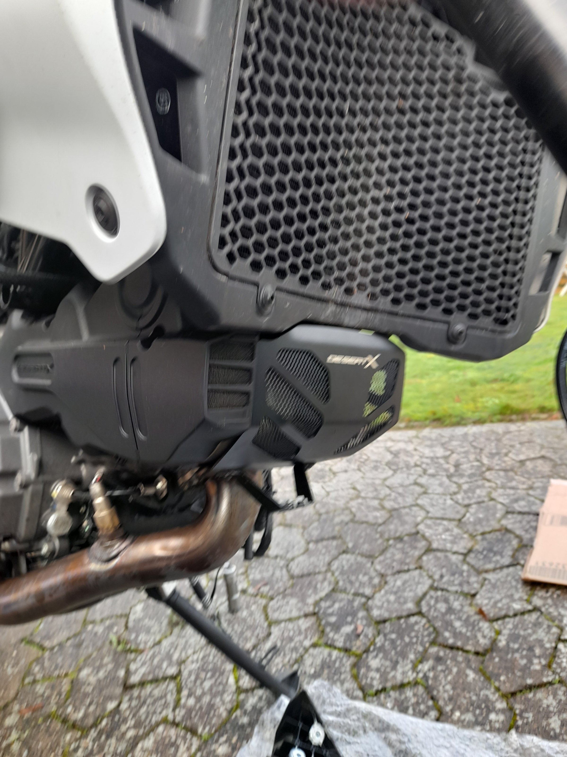

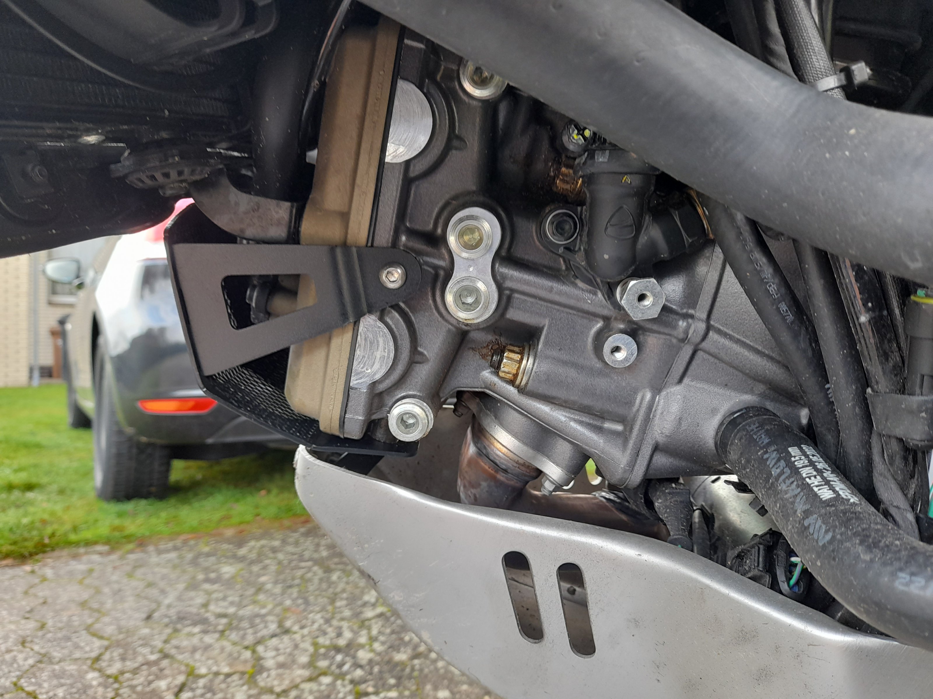

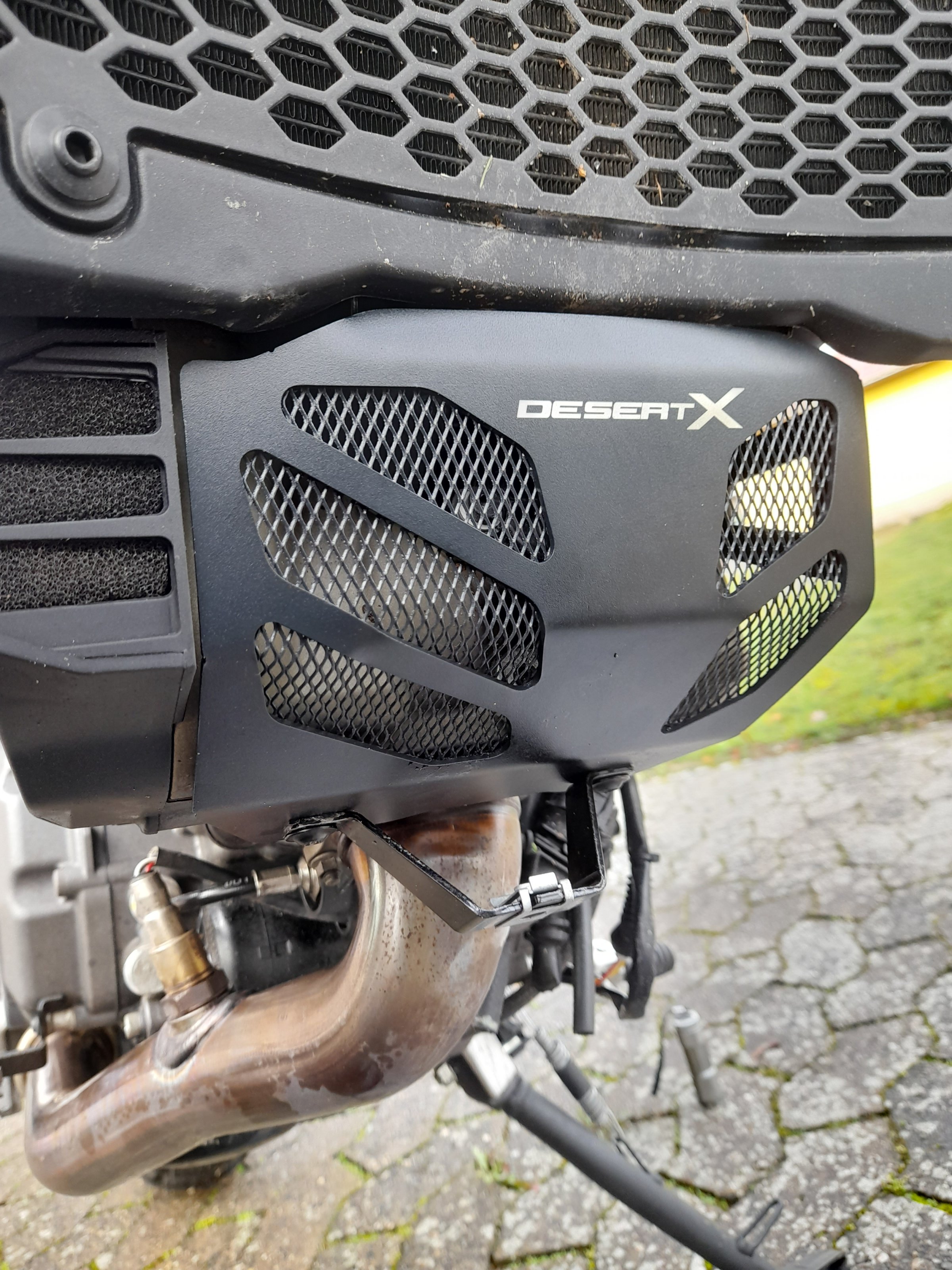

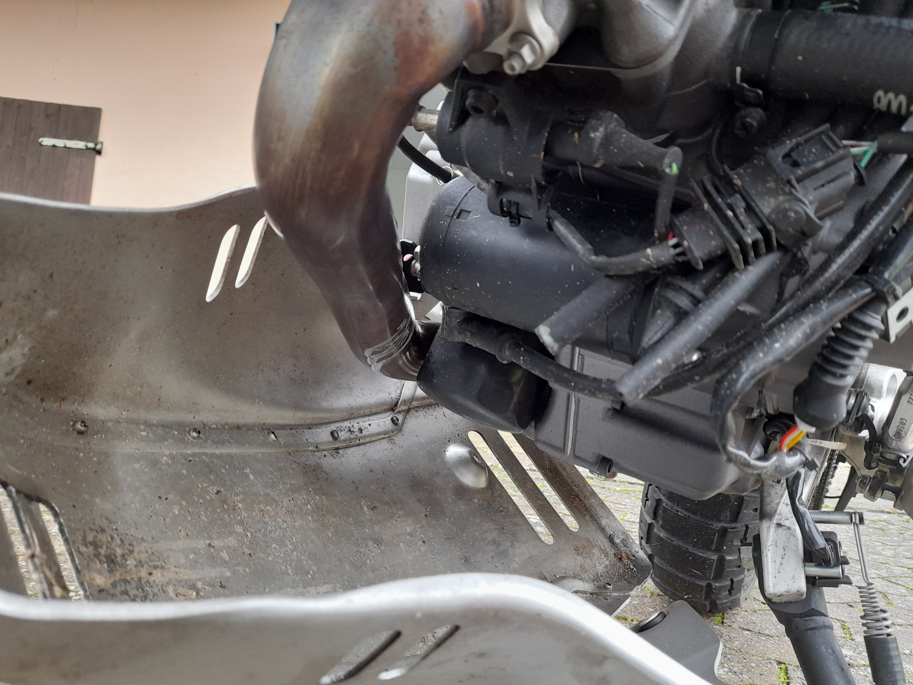

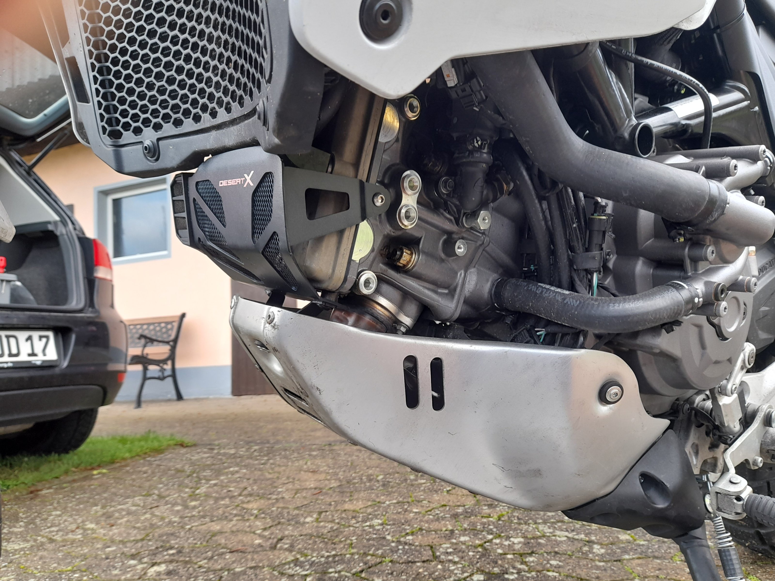

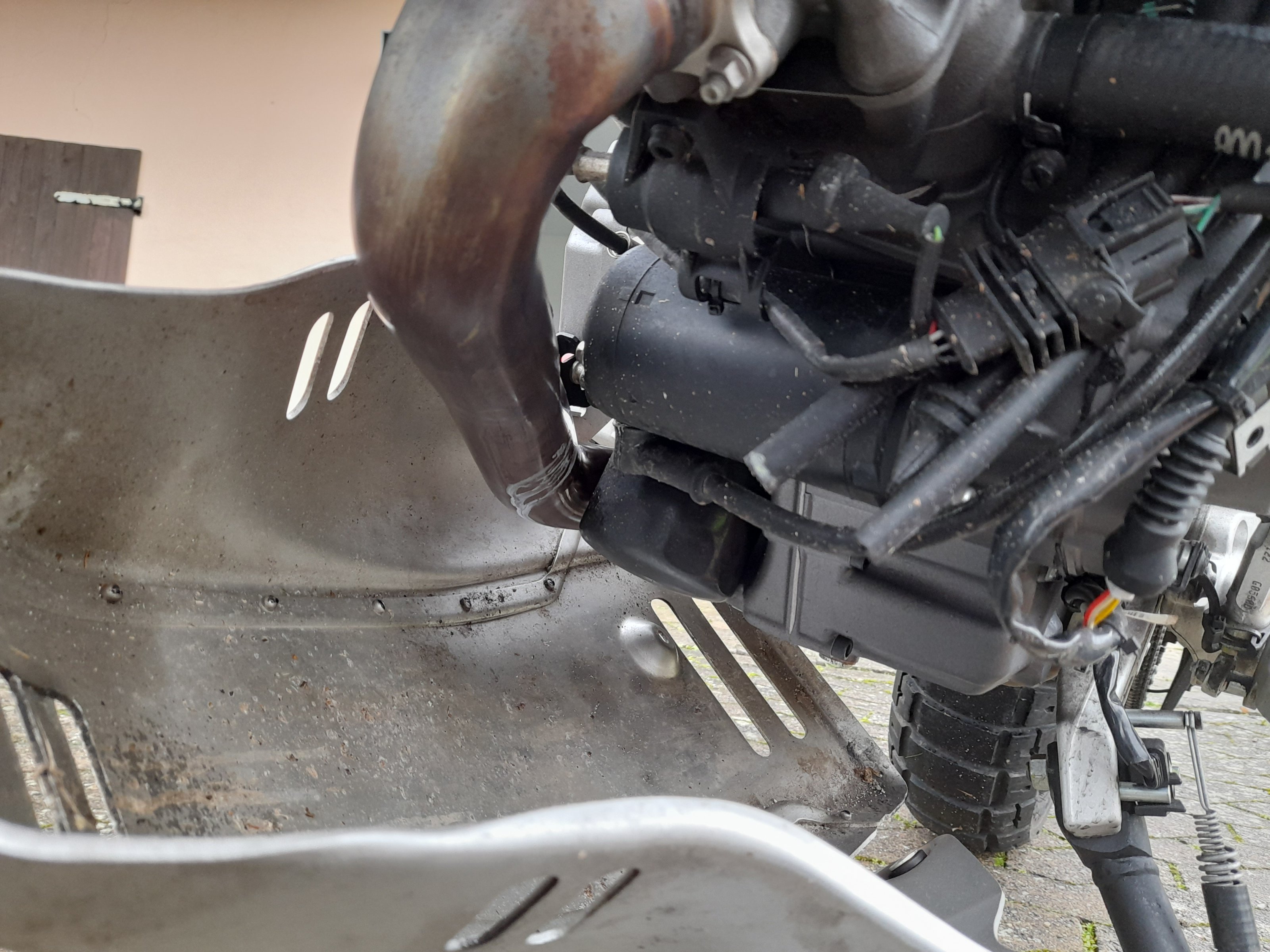

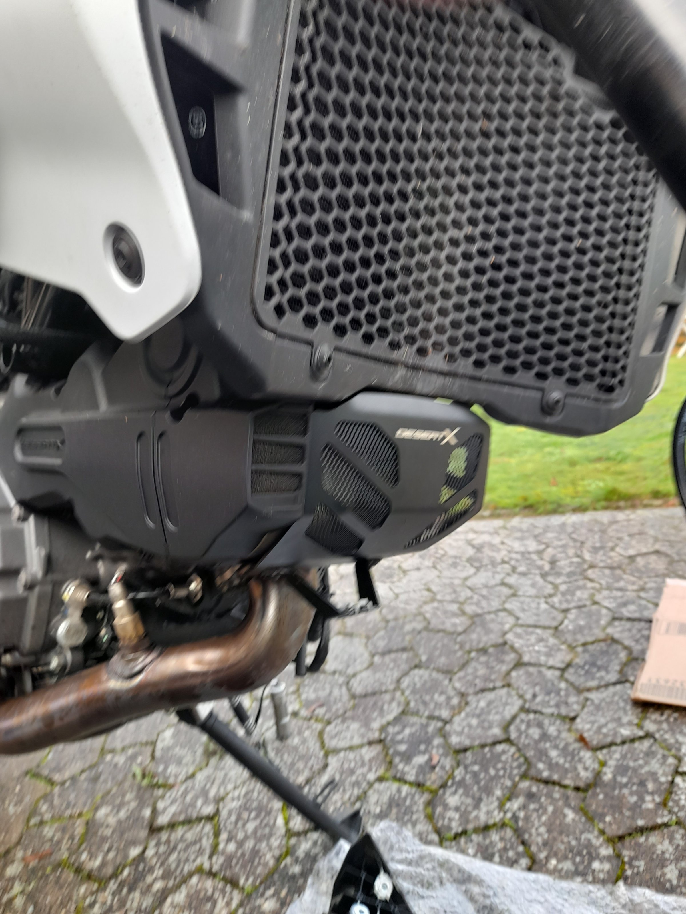

Tja ,Meine ist auch fast Fertig .heute den Zylinderschutz angebracht mit kleinem Problem,da eine Schraube vom Motorschutzblech sich nicht lösen liess ,weil schon 3000km auf dem Display.
Das Schrauben sollte man schon ,wenn Neu ist machen ,da sich gewisse Sachen eh festbrennen ,und nur mit Geduld sich das lösen lässt .
Aber nun ist er dran der Zylinderschutz der Thermisch sogar noch hilft:smile:

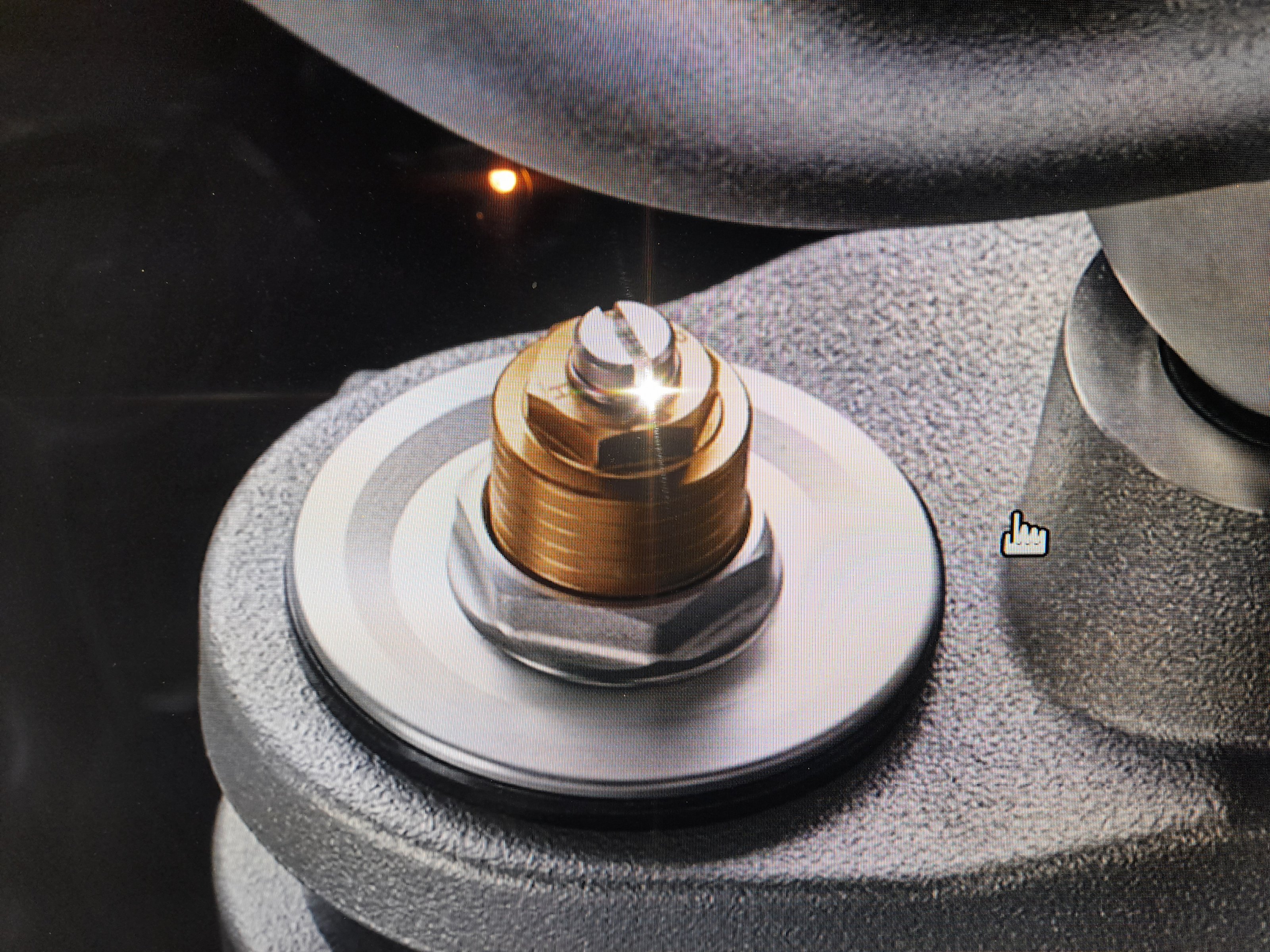

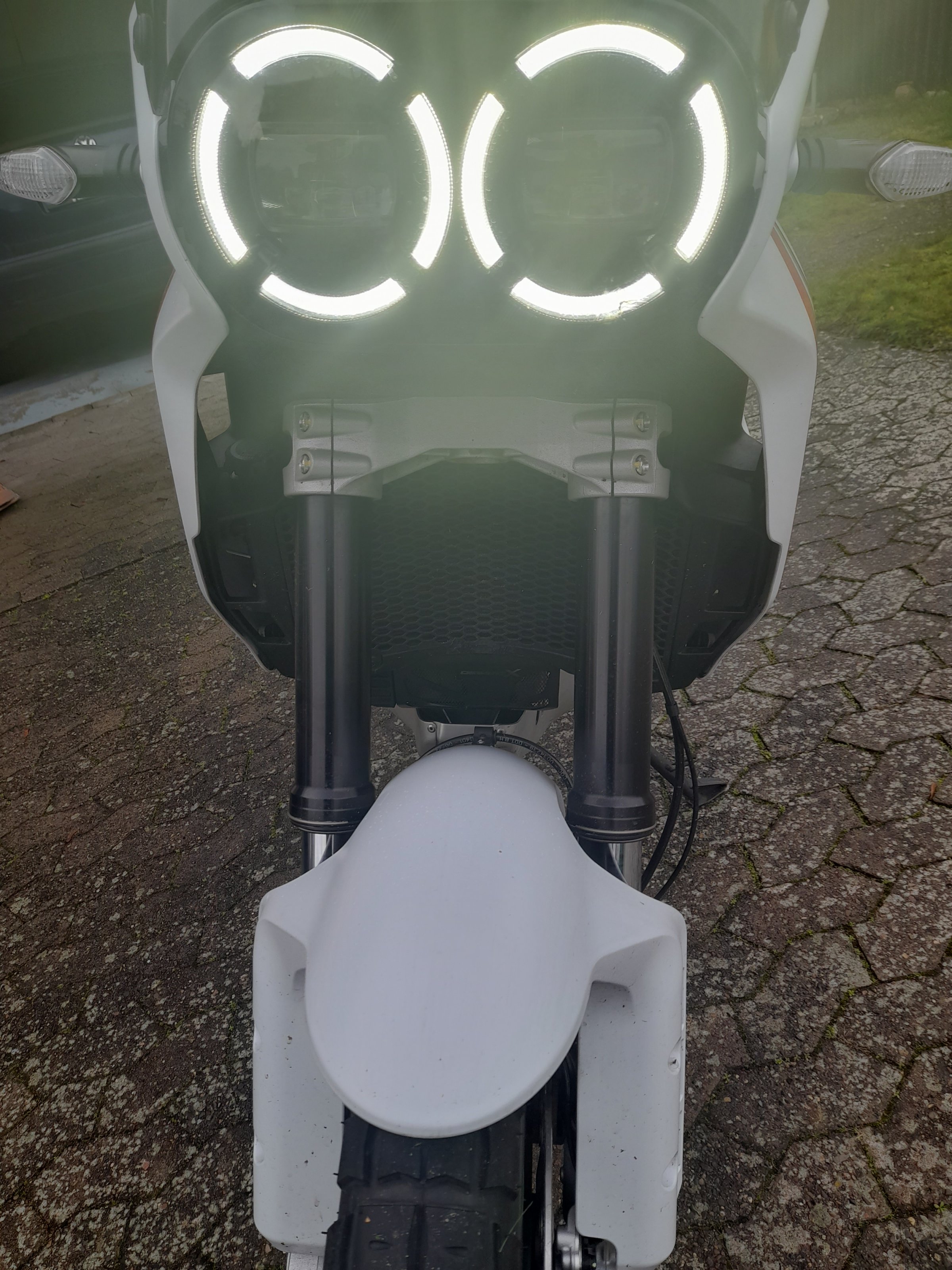

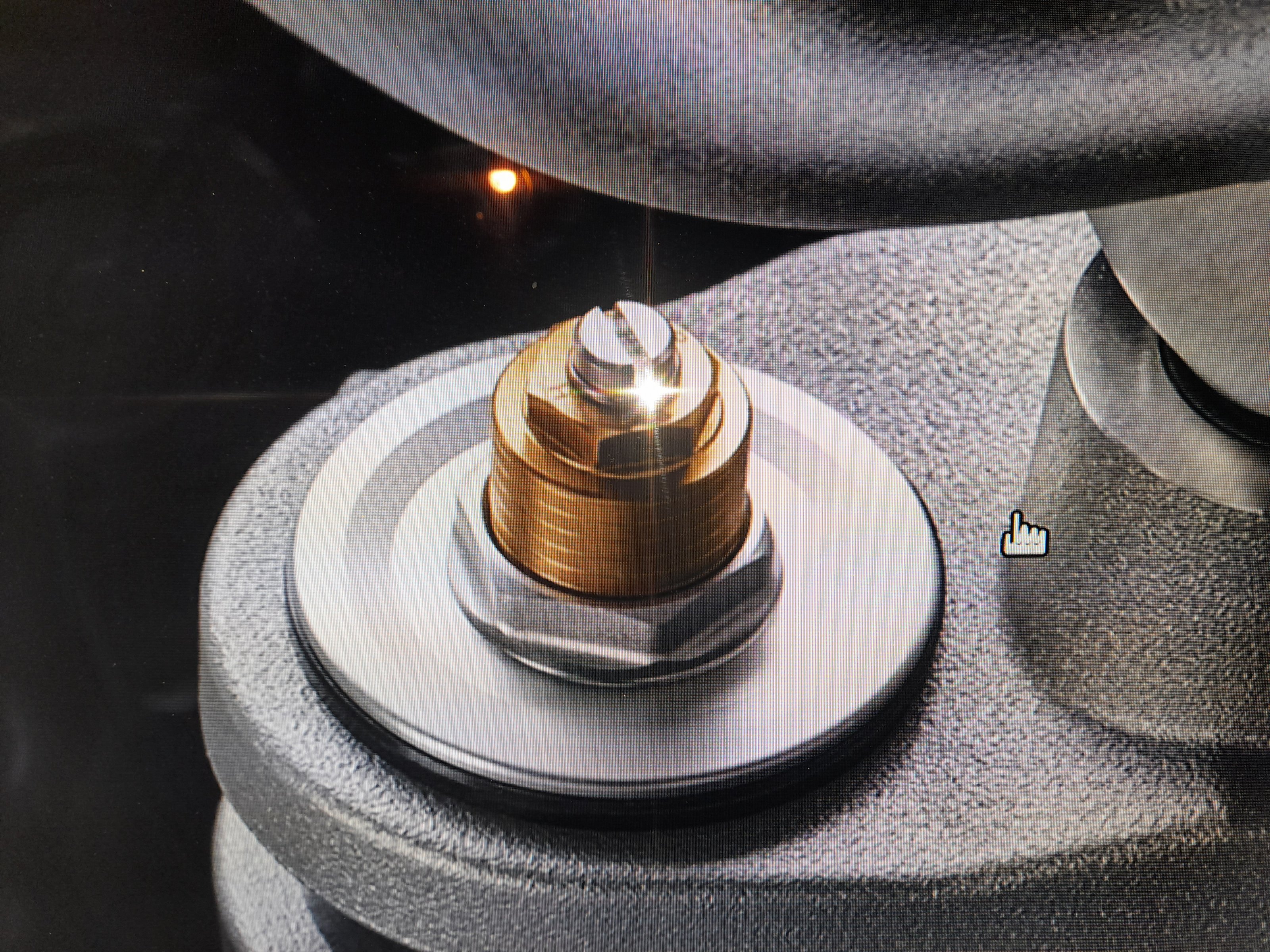

Auch meine Frontfedervorspannung (Messing) lies sich einstellen ,in dem man links herum 10 ganze Umdrehungen ausführt.
Da kommt dann der Anschlag (Wiederstand,)und ist mit 0 angesagt laut BTAL,jede Umdrehung rechts rum entspricht 1mm .und entspricht einem Klick
Also 9+ Umdrehungen (8 U ist Enduro Sport)
Ich habe sie auf 9 Umdrehungen rechts rum gestellt.:)rechtes ,wie linkes Standrohr. :pUnd kann sie nun links rum weicher machen wenn ich will im Frühjahr.
Warum auf einigen Fotos anderer, das Messingteil sich rausdreht?:gruebel: ,
Keine Ahnung ,vermutlich andere Ducati,oder über dem 0 Punkt gedreht ,was nicht gut sein kann .

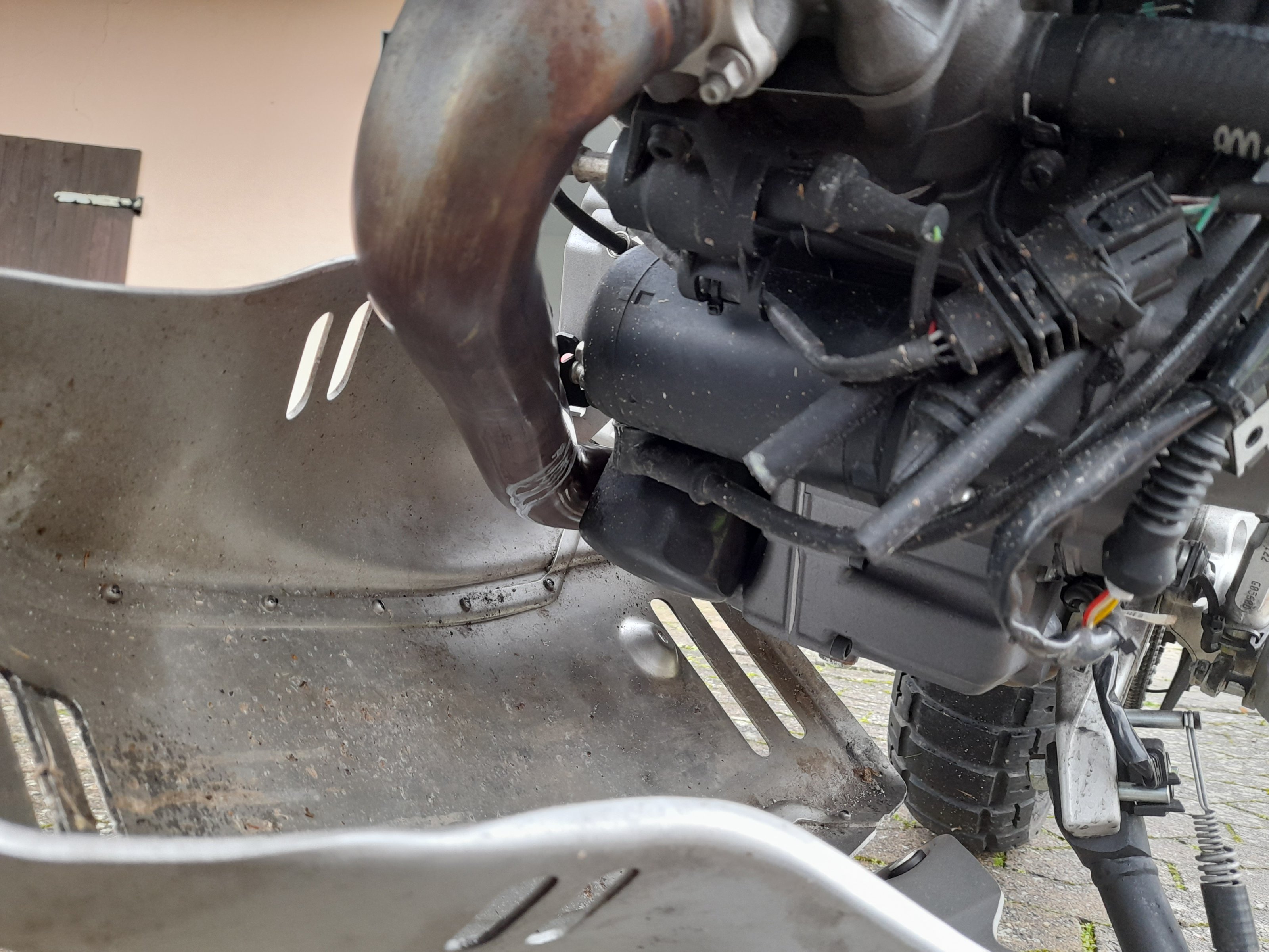

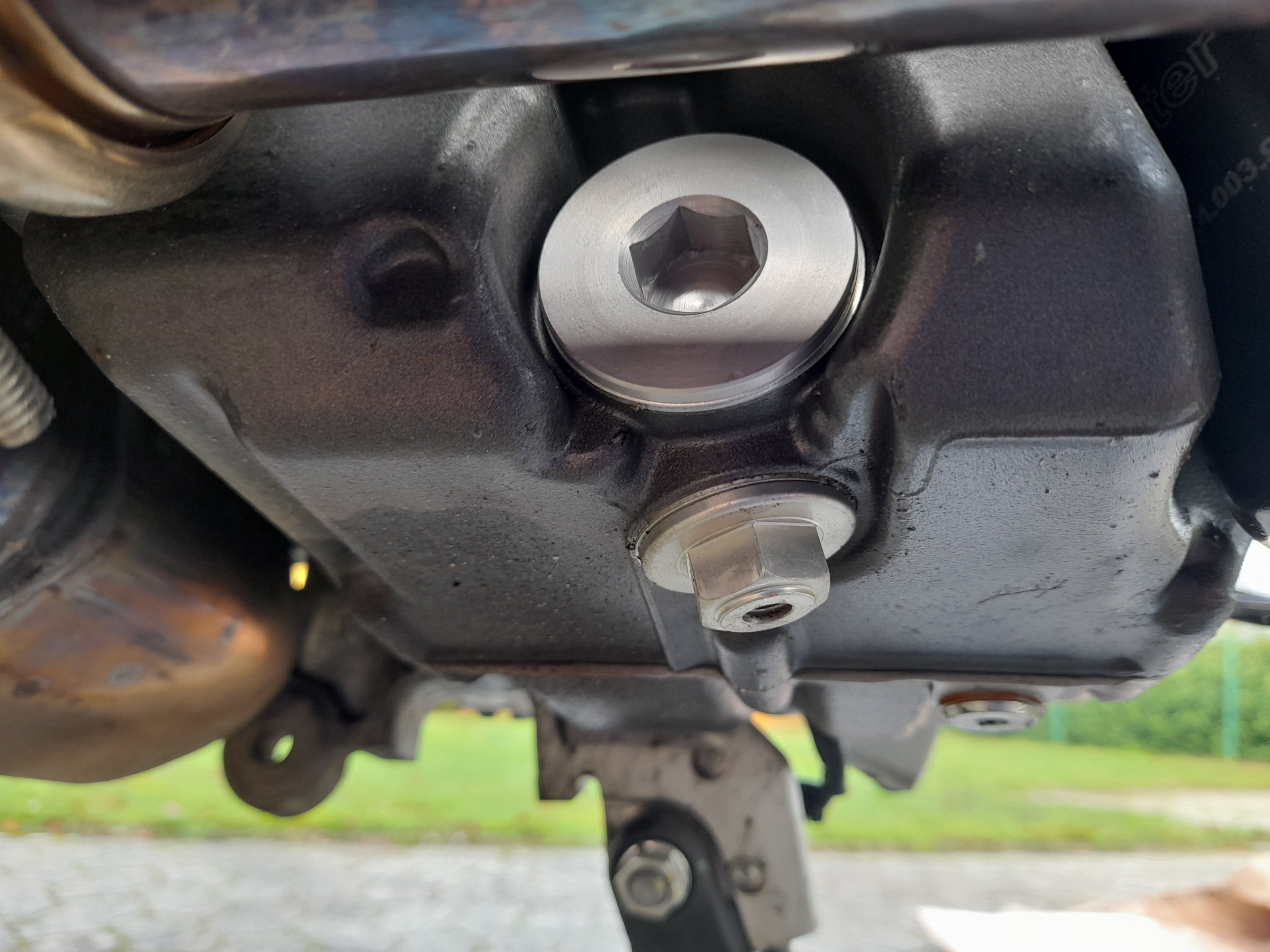

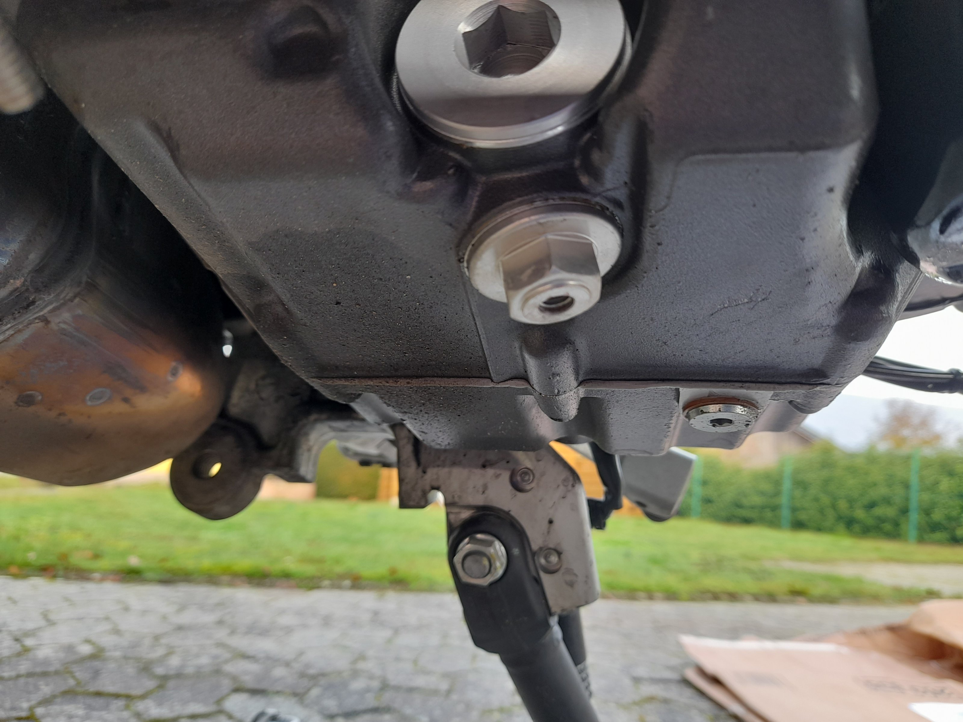

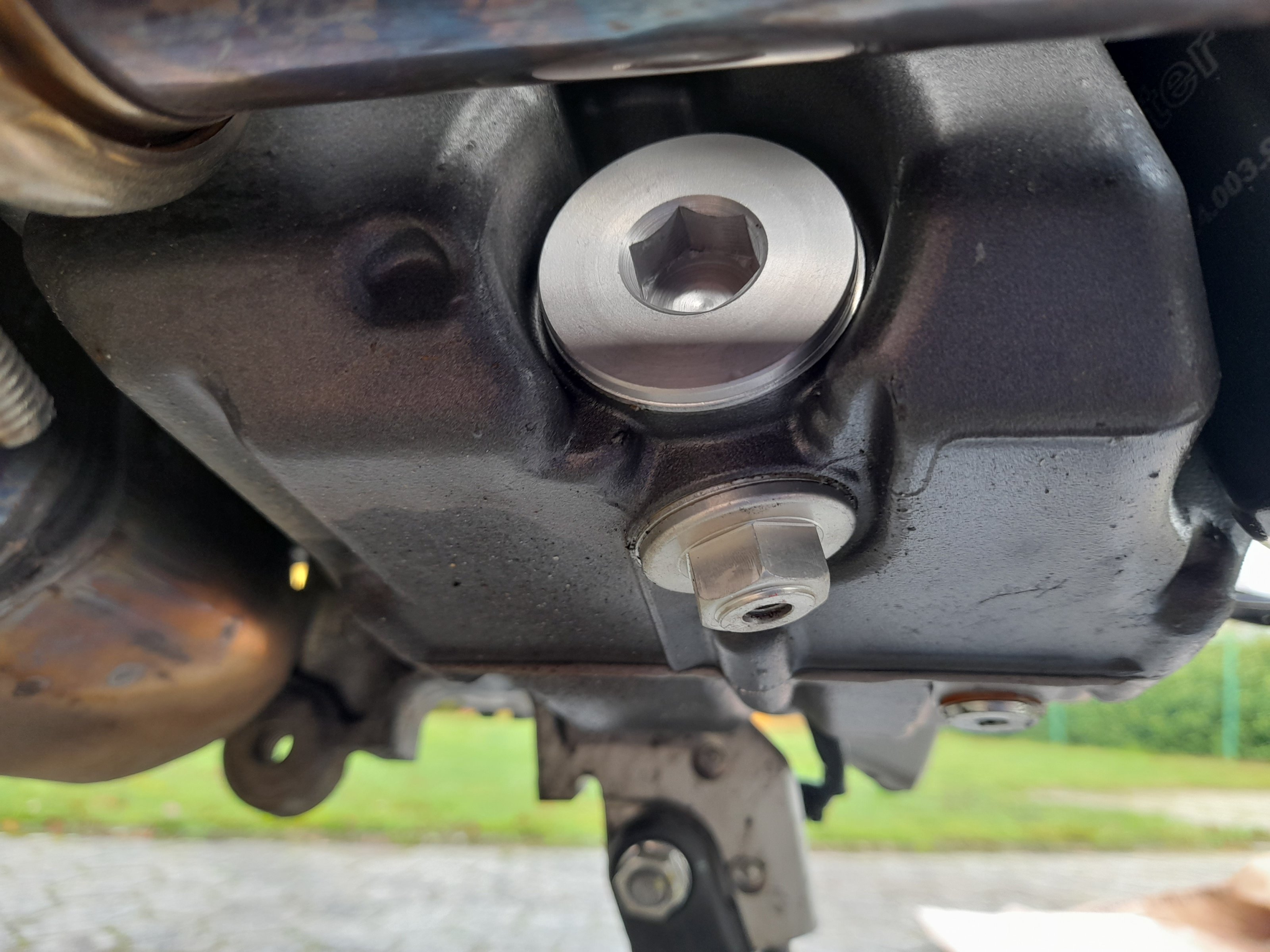

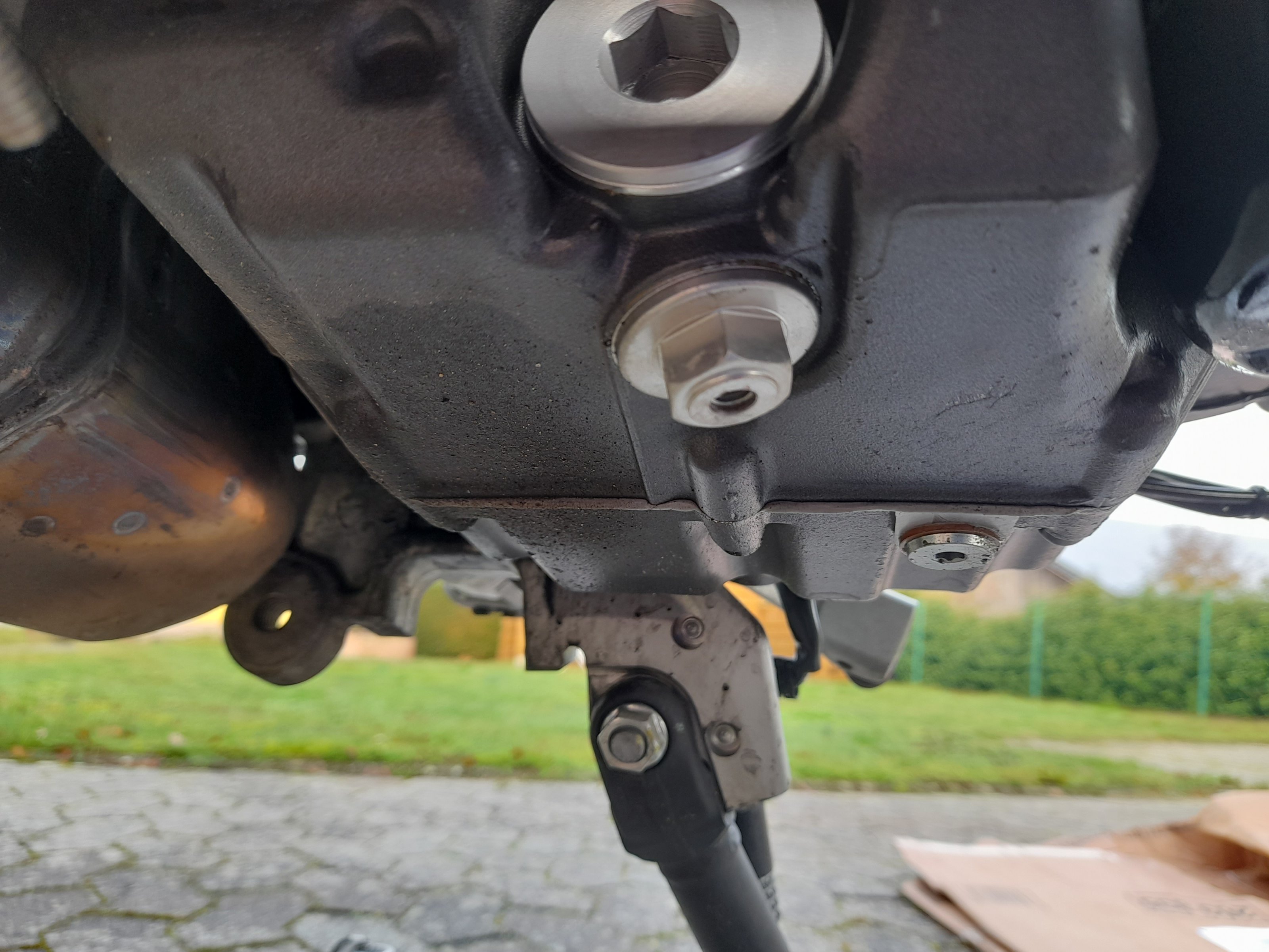

Interessant der Ölsumpf Filter Bild Nr, 4,da muss der Krümmer runter um den zu reinigen ,alle 30.000km.

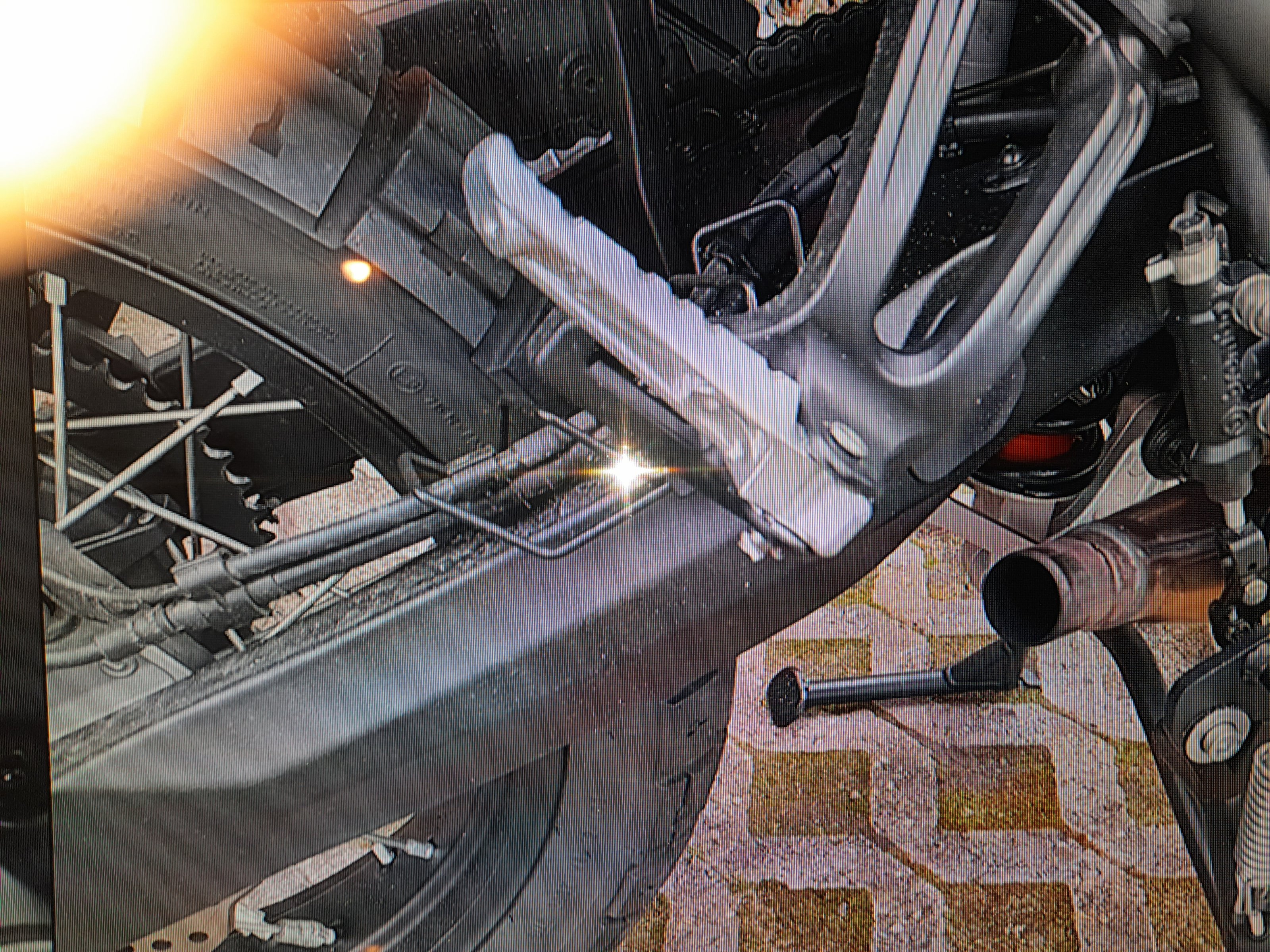

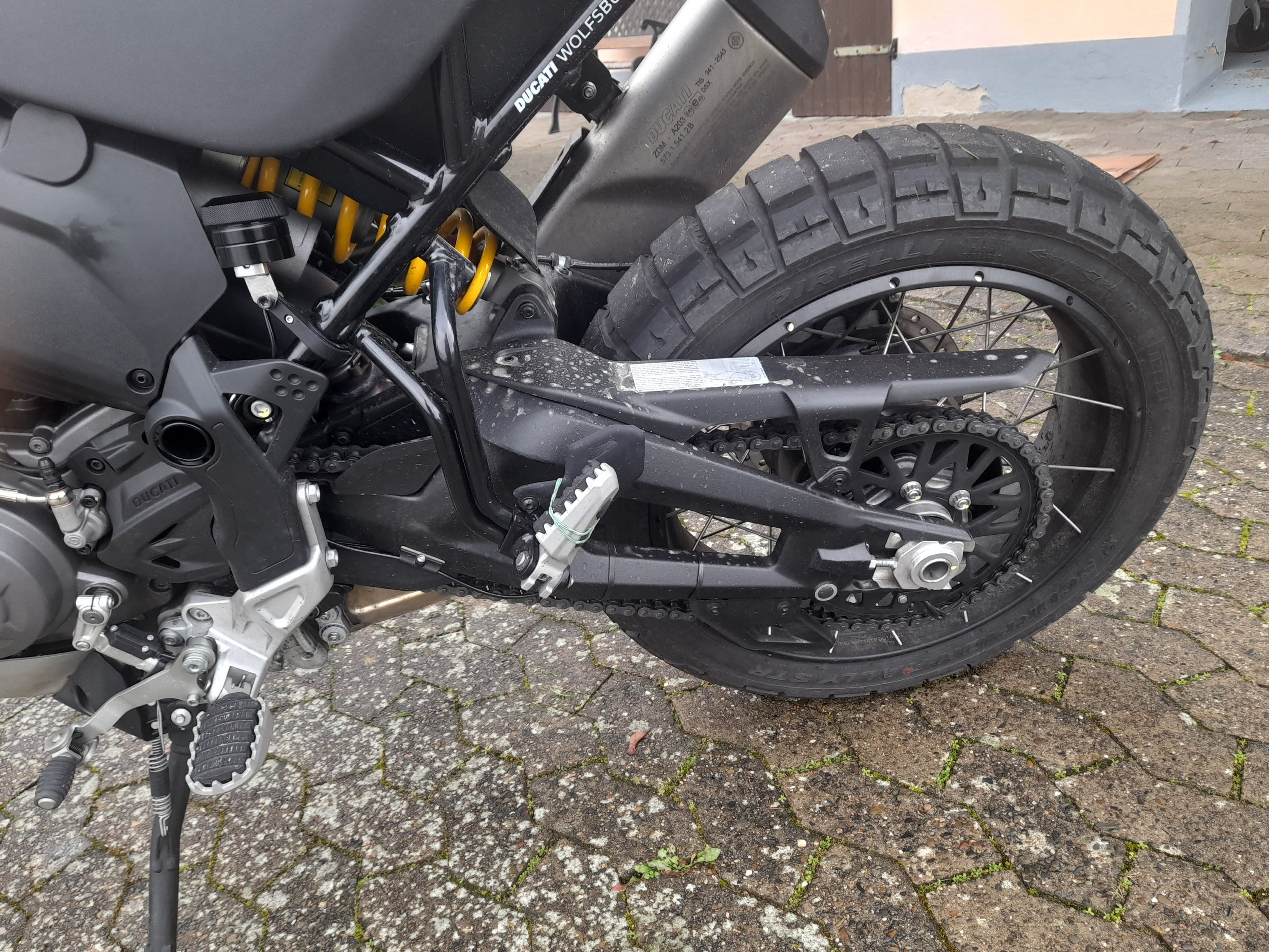

Die Klappernden Sozia-Rasten ,werden entweder abgebaut, oder noch weiter geklemmt ,denn sie Klappern lautstark .:rolleyes:Und ja ,der Massepunkt des Anlassers ist schlecht verklebt(Gummimuffe),in die Wasser eindringen kann und dann die Korrosion ihren Lauf beginnt. Häufiges Ducati Problem.
