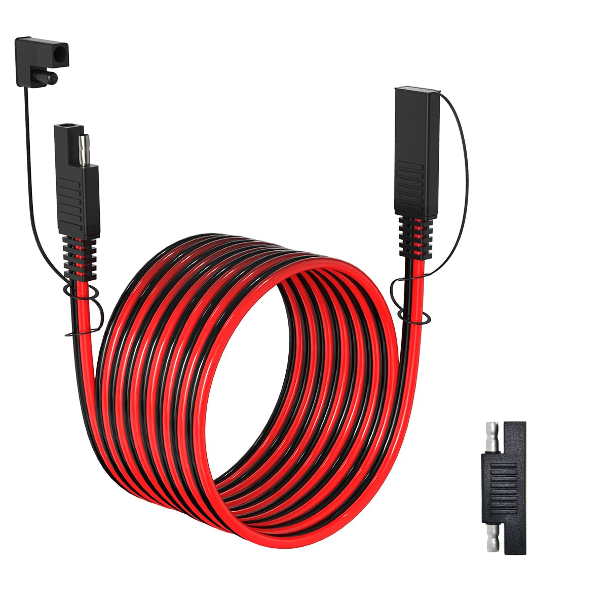

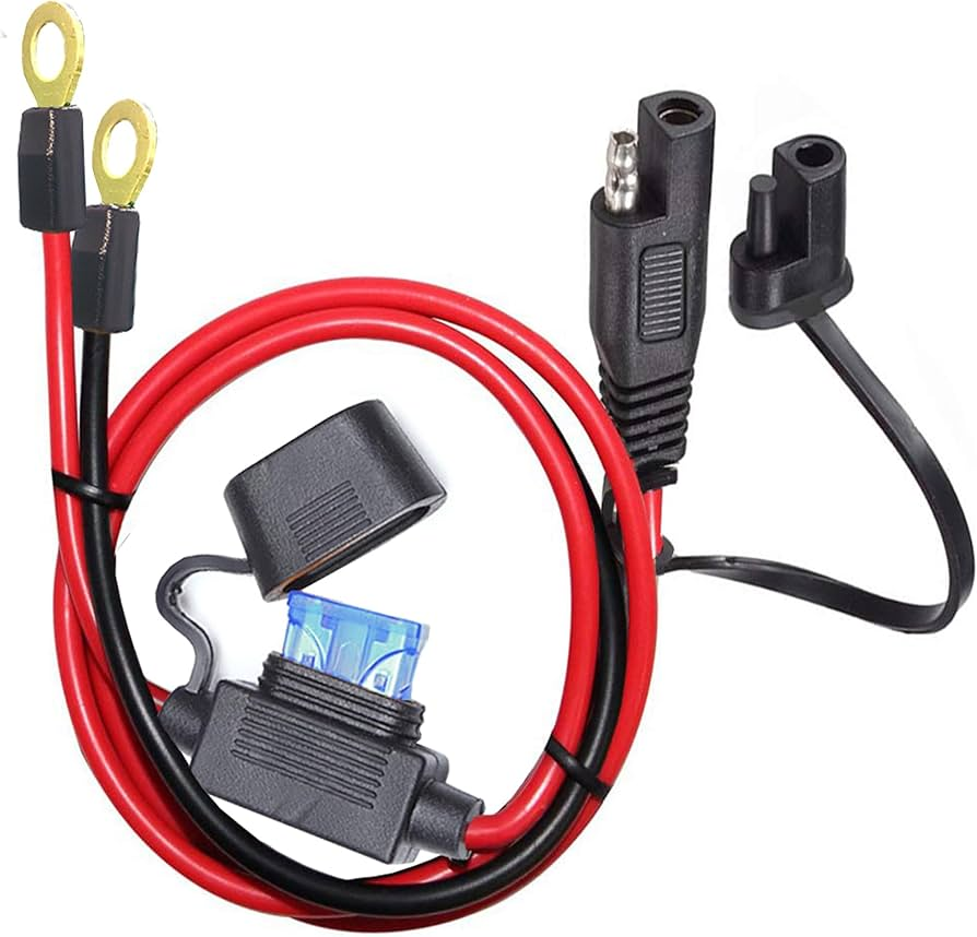

Weil ich an eines der Fahrzeuge auch nicht ohne Aufwand herankomme, habe ich dort an den Ladestecker ein Verlängerungskabel angesteckt.
Ladekabel an der Batterie:
Verlängerungskabel:
Cool Larsi...einfach und wirkungsvoll... :daumen-hoch:

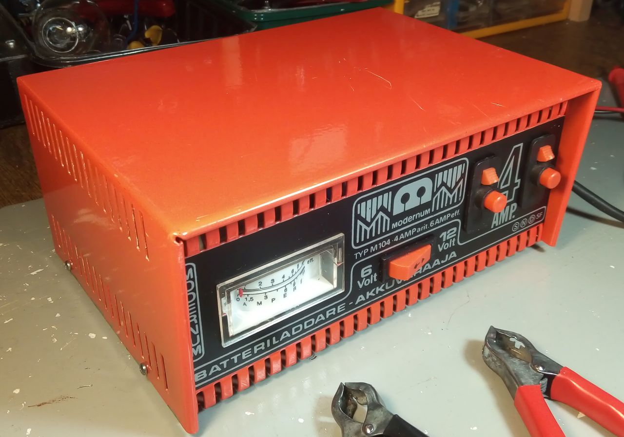

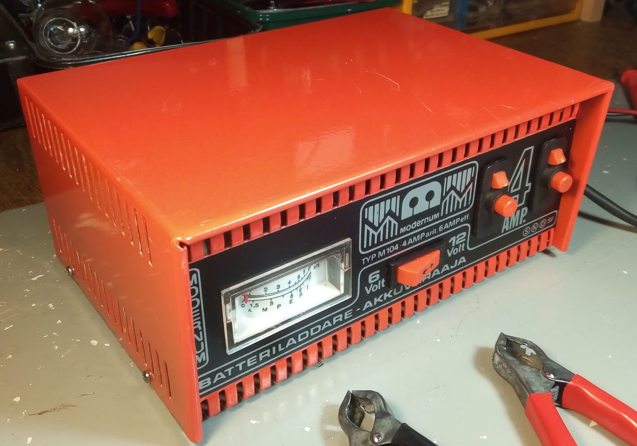

Aber sicher nicht sowas...
Oh Erinnerungen werden wach, so ein Ding hatte ich mal für mein erstes Auto Ende der 70er. Der Gleichstromanteil, der da rauskam, war sehr überschaubar.

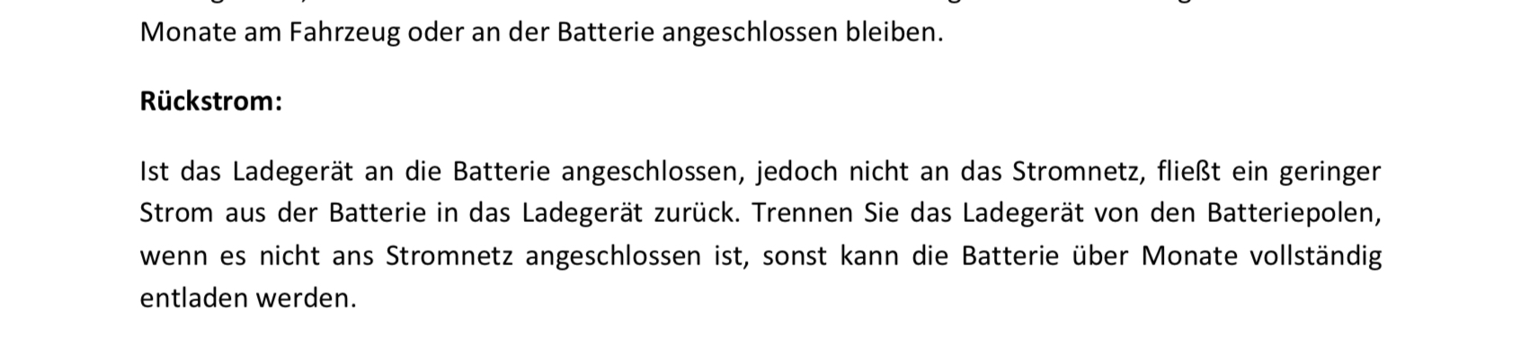

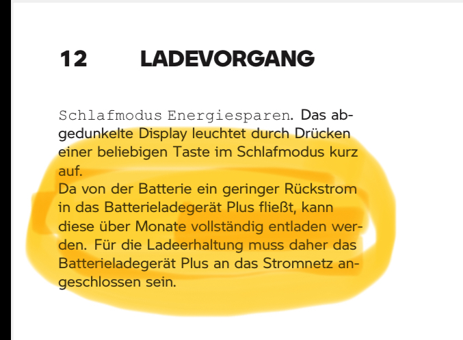

Und das bringt in diesem Thread auch beim 2ten Mal genau nix, denn die Frage bezieht sich auf: "Ladegerät an Batterie angeschlossen, 230V Stecker abgezogen".
Denke auch das wurde beantwortet....Es kommt auf das Ladegerät an.
