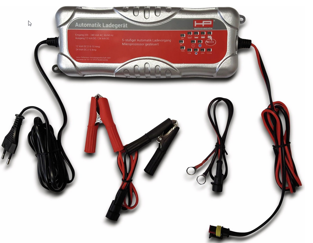

Wieder mal ne Frage zum Thema....is ja wieder Winter ;-)
Ein CAN-BUS fähiges Ladegerät benötige ich nur, wenn ich direkt über die Bordsteckdose laden möchte.
Wenn ich direkt an der Batterie gehe nicht.
Ist das so korrekt ?
Man sollte zum anschließen allerdings die Zündung einschalten und dann wieder aus machen, da es sonst nicht funktioniert. Wenn ich mich recht erinnere.
ich nutze dieses....
