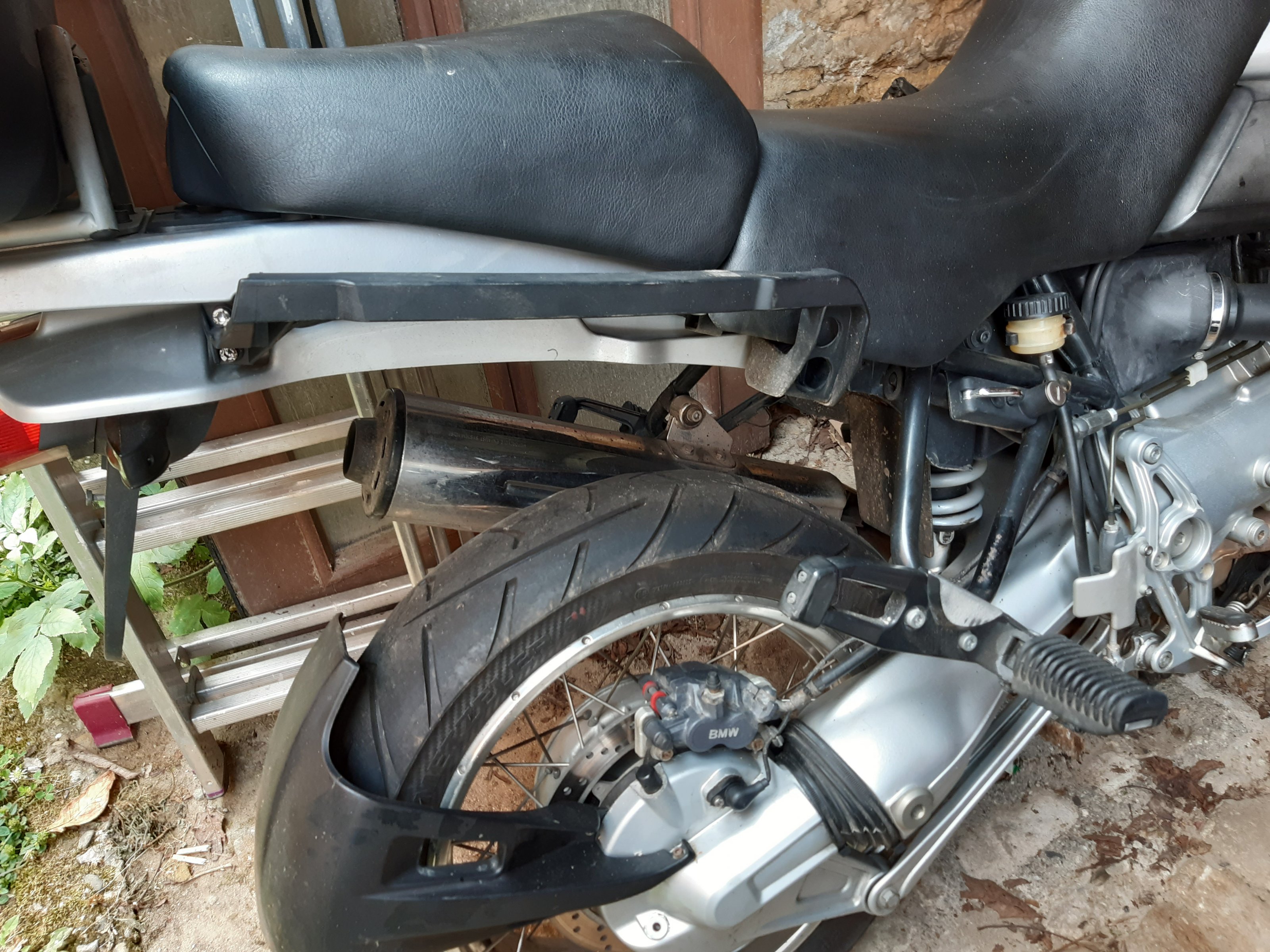

Hi
Und gleich die nächsten Fragen nachgeschoben:
Ich habe mit der GS keine Koffer mitbekommen, hätte aber gerne welche.
Die Maschine hat auch Kofferträger (scheinbar die Originalen) angebaut, nur von welchem Modell passen die Koffer ?
Koffer einer K1100RS (Z-Träger) passen schonmal nicht (die hatte ein Freund noch liegen)
Passt was von der 1100 oder der 1200?
Oder von 1150RS/RT ?
mfg GS_man

Du könntest mal ein Foto von der Maschine, bzw. von den Trägern einstellen.
Vermutlich sind es die normalen für die Tourenkoffer...

Hi
Das sind die Kofferträger.
Ich hoffe das hilft.
mfg GS_man

Ja. Scheinen die Standardteile für die Kunststoff Tourenkoffer zu sein.
Nix Dolles, aber OK und die Koffer gibt es oft recht günstig bei Kleinanzeigen.
