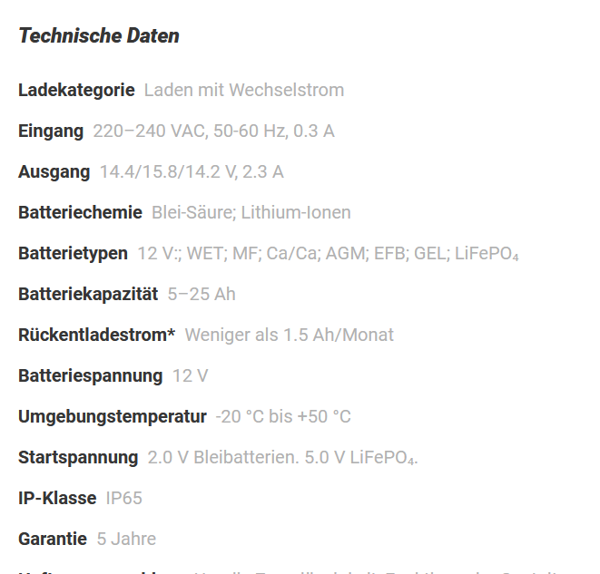

Ich habe in meinem Fundus an Ladegeräten noch ein ziemlich neues Cetek powersports Lithium gefunden und mal online nach Spezifikationen gesucht und siehe da, eine konkrete Angabe für den Rückstrom ausgedrückt als Ah/Monat gefunden.
Für dieses Gerät beträgt der Energieverbrauch durch Rückstrom bei abgezogener Netzversorgung weniger als 1.5h Ah/Monat. Geht man davon aus, dass ein AGM Akku mit 14 Ah bei 70% seiner Kapazität entladen ist (korrigiert mich wenn ich grob daneben liege) hat man 4.2Ah/1.5Ah/Monat= rund 3 Monate Zeit, bis der Akku in Richtung Tiefentladung läuft.
Für die GS gibt es im Zubehör Li-Akkus, die nur 6Ah oder noch weniger aufweisen. Ein Li-Akku ist bei ca. 30% Kapazität an der kritischen Grenze, so dass in meinem Beispiel ziemlich genau die gleiche Zeit herausschaut.
Also 3 Monate mit einem Cetek powersports Ladegerät für die Akkus unserer GSn ist das theoretische Limit.

Interessant, 7 mA Rückstrom berechnet sich zu rund 5 Ah/Monat. Da ist man in knapp einem Monat am Limit.

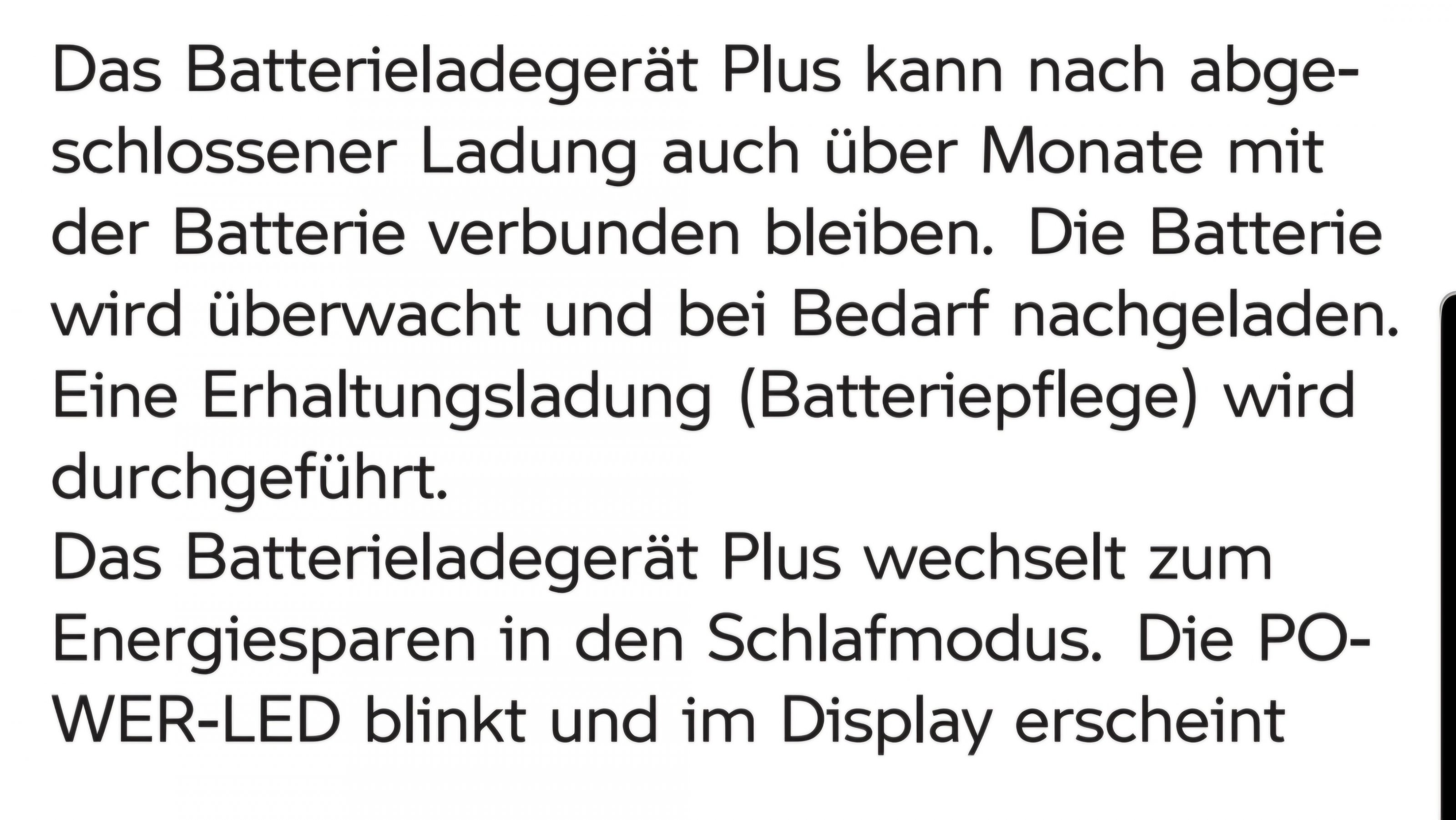

Die Motorradsteckdose ist ja bei ausgeschalteter zündung ohne Strom.
Die Steckdose wird durch das canbus Ladegerät wieder aktiviert um den Strom zur Batterie zuleiten.
Wird der Stecker vom Ladegerät aus der 230v Steckdose gezogen, liegt vom Ladegerät kein Signal mehr an der 12v Steckdose an.
Die 12V Motorradsteckdose schaltet sich wieder ab und es kann kein Strom zum Ladegerät fließen.
Eine Entladung ist dann nicht möglich und der 12V Stecker kann am Motorrad bleiben

Völlig egal ob der Stecker ständig in der (Bord-) Steckdose steckt oder nicht. Wenn vom Ladegerät kein Impuls kommt, ist das System im Tiefschlaf. Geht das Ladegerät an die Stromversorgung, gibt’s nen Impuls an den Bus und die Bordsteckdose wird freigegeben. Die Zündung hat damit überhaupt nichts zu tun.
So ist es bei meiner 2021er GS wie auch bei meiner 2015er nineT.
