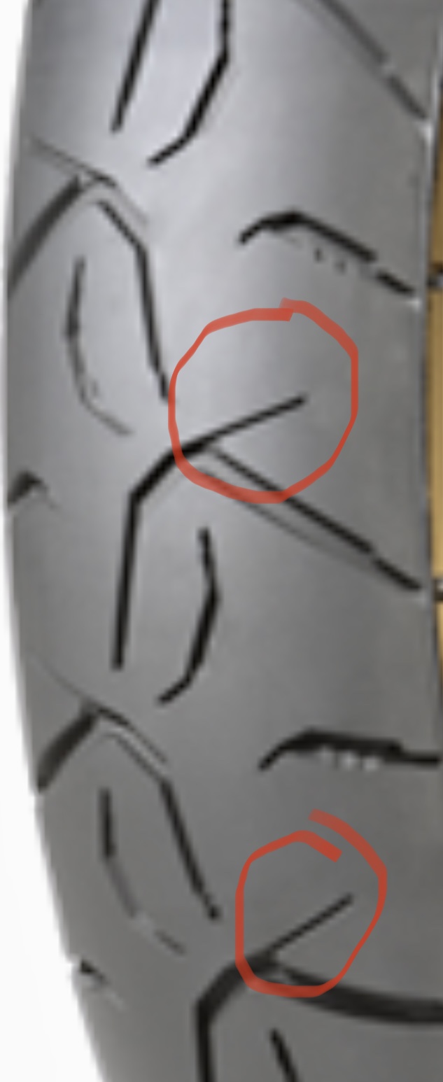

Wird ruhiger, wenn vorne das Nebenprofil abgefahren ist 😬

Irgendwie geht es immer total unter, dass das Singen in der zweiten Hälfte der Nutzungsdauer verschwindet.

Bei mir wurde der Vorderreifen immer deutlich leiser, wenn dieses -im angehängten Bild rot markierte- Nebenprofil verblasst. Dieses Nebenprofil hat nicht die volle Tiefe.
