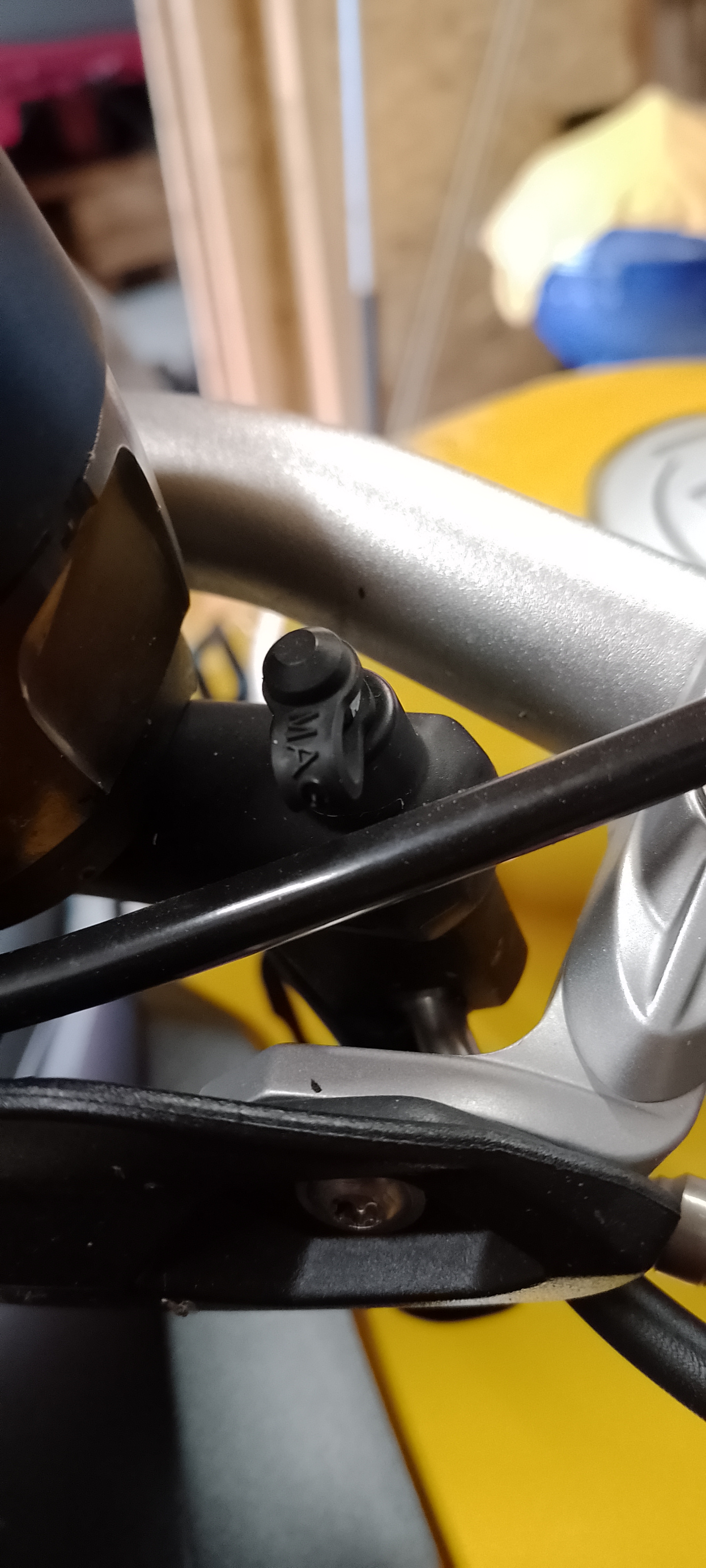

Klasse! Schön für Dich und Deine TÜ. Wenn mal jemand bitte sagen und zeigen könnte, wo die TÜ's "da oben zu entlüften" wären, könnte man das Thema abschließen, indem man einfach bei seiner TÜ schaut, ob diese baugleich mit den "entlüftbaren TÜ's" ist.

Für diejenigen die zu bequem zum recherchieren und zum nachschauen sind !
Aus meiner Sicht kann man das Thema schließen !

Perfekt. So kommt man auf den Punkt! Bei der Änderungswut von BMW - gerade beim ABS - ist es mit Recherche müßig. Da ist sogar das Wetter beständiger. :yellowcarded: Besten Dank!

Nochmals vielen Dank für den weiteren Tipp , meine hat auch oben am Hauptbremszylinder eine Entlüftungsschraube , werde das in den nächsten Tagen durch führen und berichten . Werde das ganze mit einem Druckluftgerät( Druck wird über Handpumpe und nicht mit Kompressor erzeugt ) durchführen . Dafür habe ich mir einen Adapter für den Deckel des Flüssigkeitsbehälter gebaut ( aus einem zweiten Deckel ) . Habe immer ein wenig Schiss da sich ja im Behälter immer noch was Luft befindet aber beim PKW hat das genial funktioniert , die Luft bleibt oben im Behälter und wird nicht durch die Leitung gedrückt . Werde das aber sehr vorsichtig mit anfänglich wenig Druck anfangen .
