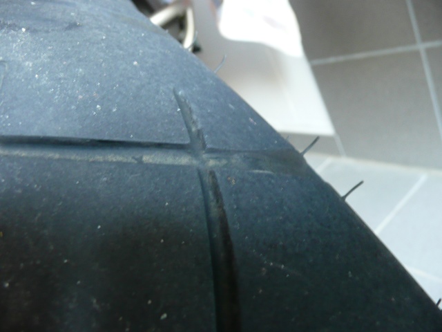

ich fahre den TR91 auf einer 1200 GS LC. Bin damit auch sehr zufrieden. Einziger Kritikpunkt sind die Abrollgeräusche.
Der Reifen ist jetzt 6 Monate alt und 5000 Km gefahren. Dabei ist der Vorderreifen nah an der Verschleißgrenze. Und das nicht in der Mitte, sondern seitlich. Mein Bremsverhalten in Kurven hat sich zu früheren Reifen nicht verändert. Auch waren keine harten Urlaubstouren dabei. Nur in der Heimat. (Eifel, Belgien) Dazu noch ein paar Wintermonate, wo man es auch nicht so fliegen lässt.
Hinten ist noch mind. 3,2 mm da.
Das habe ich noch nie gehabt, dass der Vorderreifen schneller runter ist als der Hinterreifen.
Habt ihr ähnliche Erfahrungen?

kann das so nicht bestätigen, TR91 ist zuerst der Hintere platt gewesen beim TR smart beide gleichzeitig
nach dem Bild zu urteilen bremst du sehr stark in die Kurve rein
der TR ist an den Flanken weicher und er läßt Schräglagen über die Kante hinaus zu
km Leistung beim TR 91 4500-5000 beim TR smart 6000
gruß Klaus

Probier mal den Dunlop Trailsmart, ist der Aktuelle Dunlop Reifen in diesem Segment, und Nachfolger vom TR 91,
der TR 91(in 120/70R19 und 170/60R17) ist weder auf der Dunlop Seite noch z.B. bei Reifen Direkt gelistet ;).
Bei mir wurde der TR 91 nach ca. 5100 km demotiert (vorne und hinten), er hätte noch ca. 1000 km gehalten.
Es stand aber ein längere (als 1000 km) Tour bevor.
