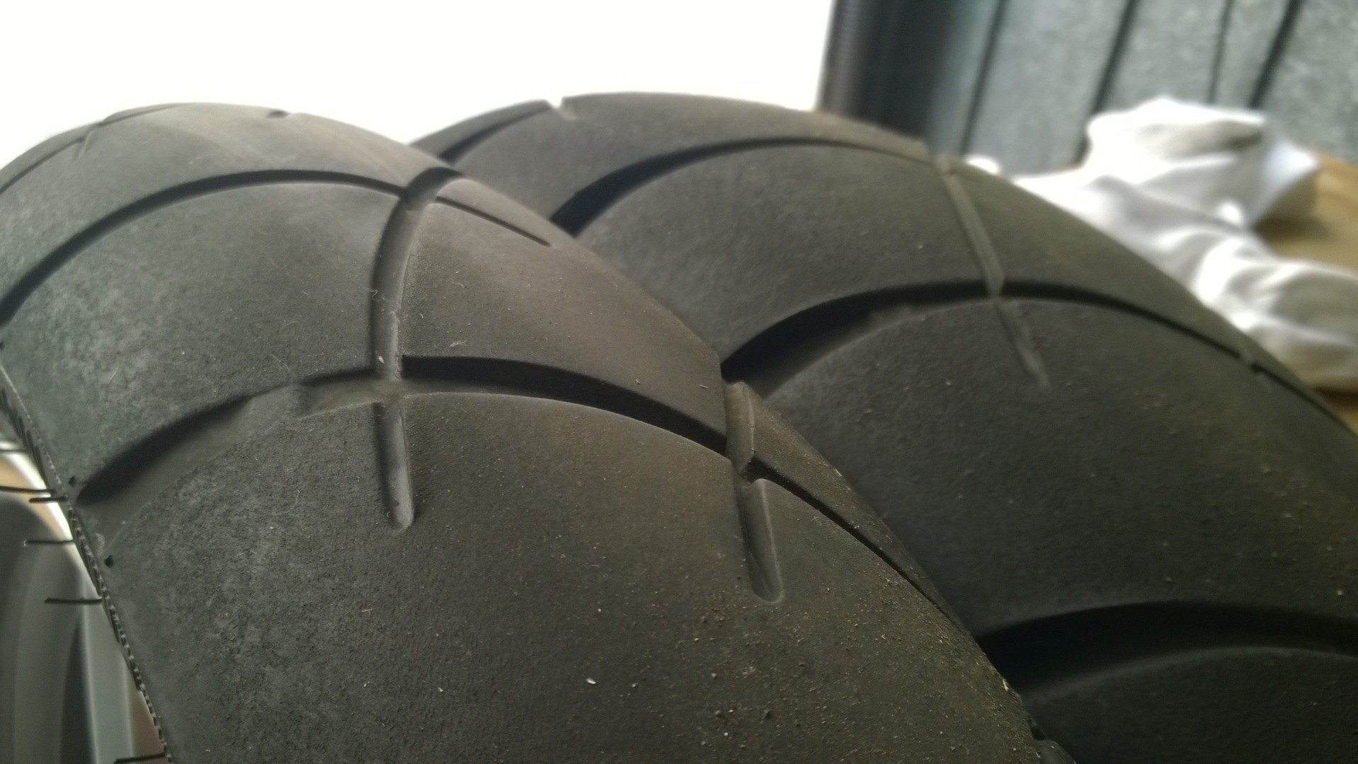

Ich bin nun nach dreieinhalb Monaten und 6.500 km an den TWI angelangt.
Vorne an den Flanken (Mitte noch gut 3 mm) und hinten auf der mittigen Lauffläche (Flanken noch 3-5 mm).
Der TrailSmart hat die gleichguten Eigenschaften wie sein Vorgänger TR91 gezeigt...
Eigendämpfung OK (2,3-2,5 / 2,8-3,0), Einlenkverhalten mit etwas mehr Aufwand wie die agileren Contis, Spur und Grip in den Kurven vorbildlich, Performance bis zum Schluss unverändert, kein Schmieren bei höheren Temperaturen. Nässe, Kälte, Splitt oder Bitumen unauffällig
Ich konnte beim Fahren auf meinen Hausstrecken oder in den Alpen, bei Trainings, auf Asphalt oder leichtem Schotter, im Trockenen oder im Regen keine nennenswerten Unterschiede feststellen (ausser ein Summen des Hinterreifens beim Nachfolger).
Unterschiede kann ich nun am Ablaufbild erkennen. Der TR91 brachte zuvor in etwa die gleiche Laufleistung, hat sich am Hinterrad jedoch auch an den Flanken stärker abgenutzt und war insgesamt runder abgefahren.
Beim Vorderreifen hatte ich bereits nach 2-3.000 km die Befürchtung, dass die Flanken kaum 4.000 km halten und die Sägezähne lästig werden könnten. Das Flankenbild hat sich dann die restlichen Kilometer (davon ca. 2.500 km in den Seealpen) erstaunlicher Weise nahezu kaum verändert.
Ingesamt ist der Trailsmart, wie sein Vorgänger TR91 auch, ein sehr angenehmer und hervorragender Reifen für die GS und meine Fahrweise. Leider kann er seine vom Hersteller beworbene längere Laufleistung (14 %) nicht einfahren.
Am Freitag kommt nun zum Vergleich und auch aus Neugier der Pirelli Scorpion Trail 2 drauf ... ich bin sehr gespannt :cool:

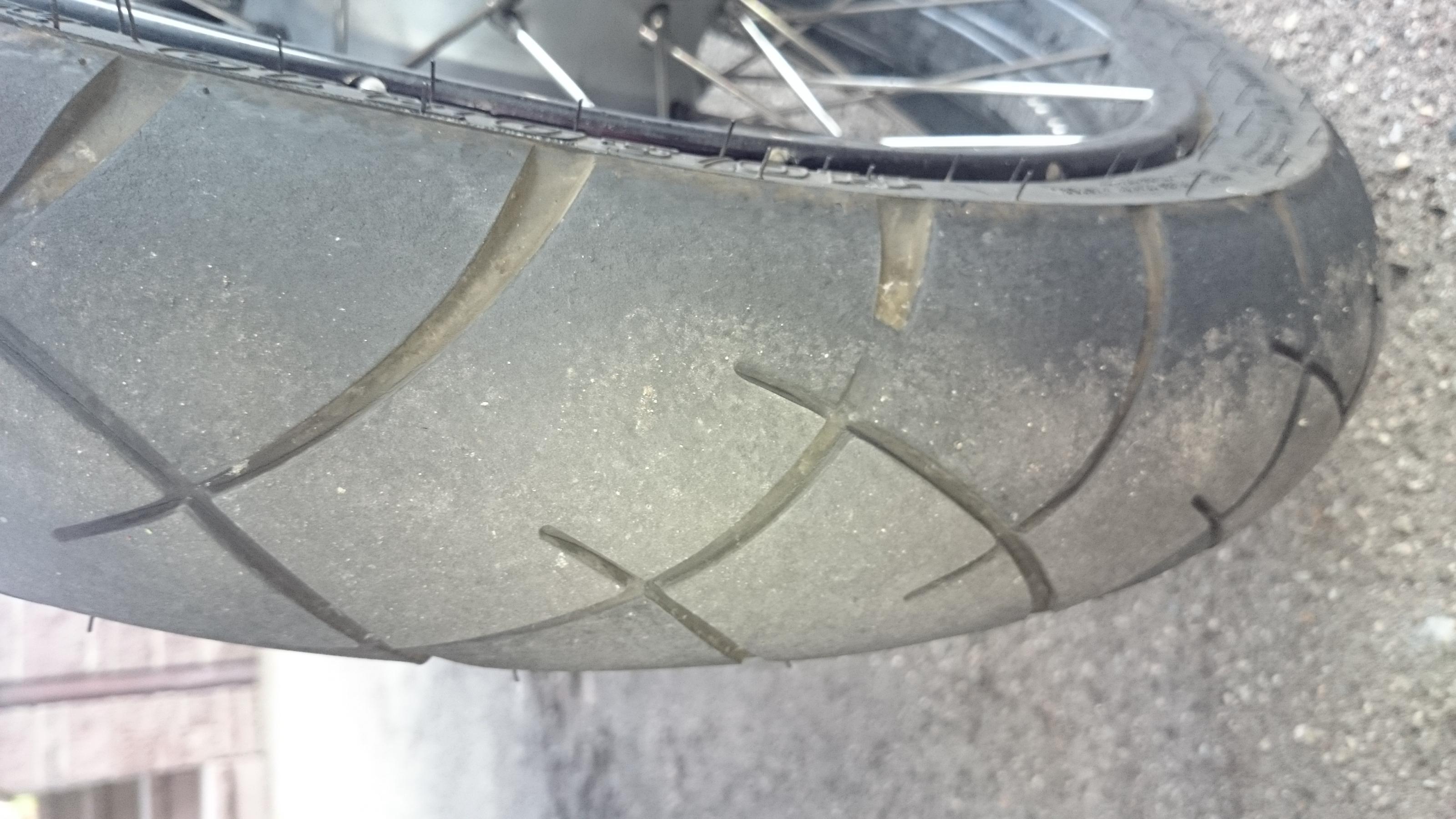

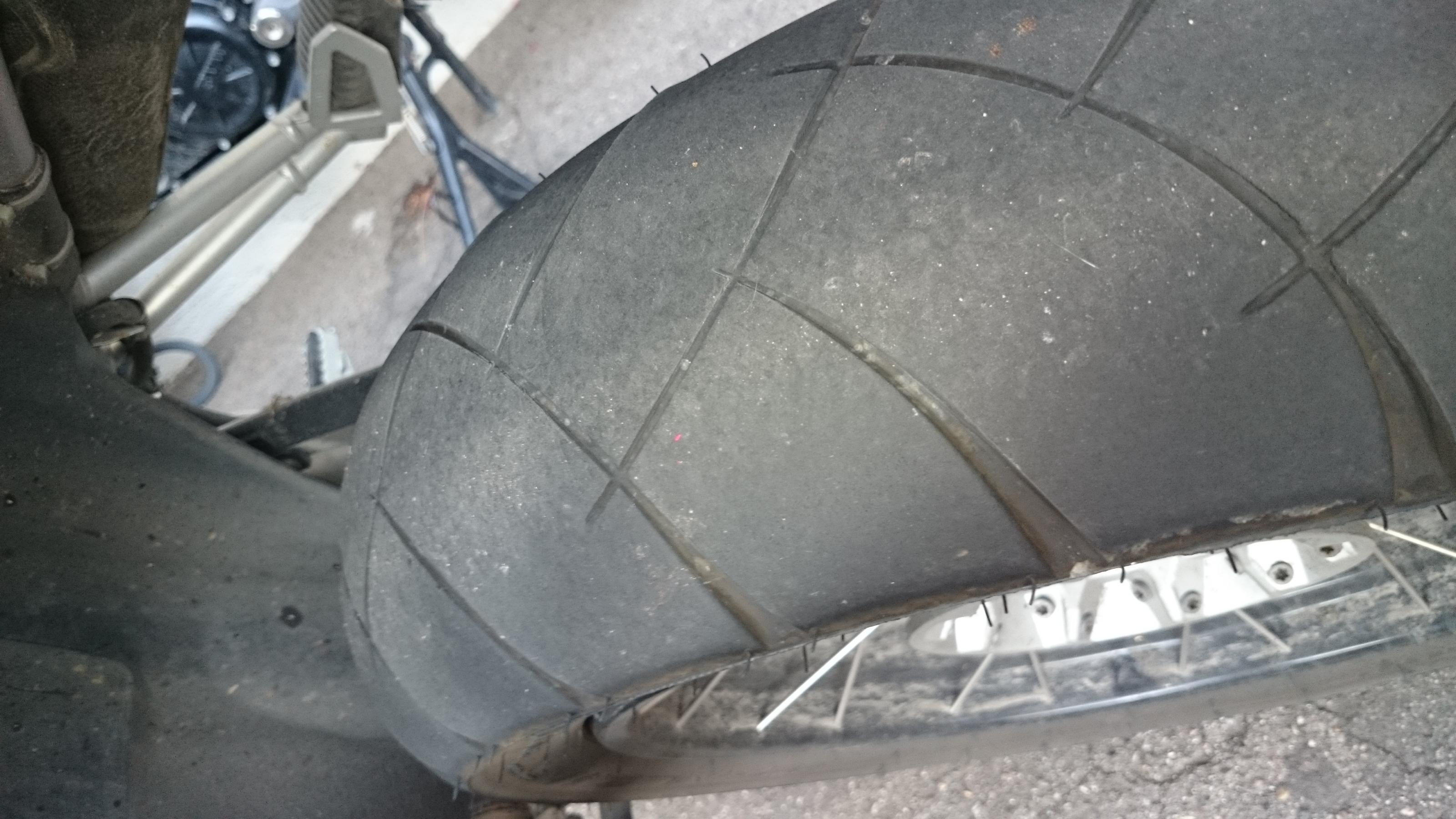

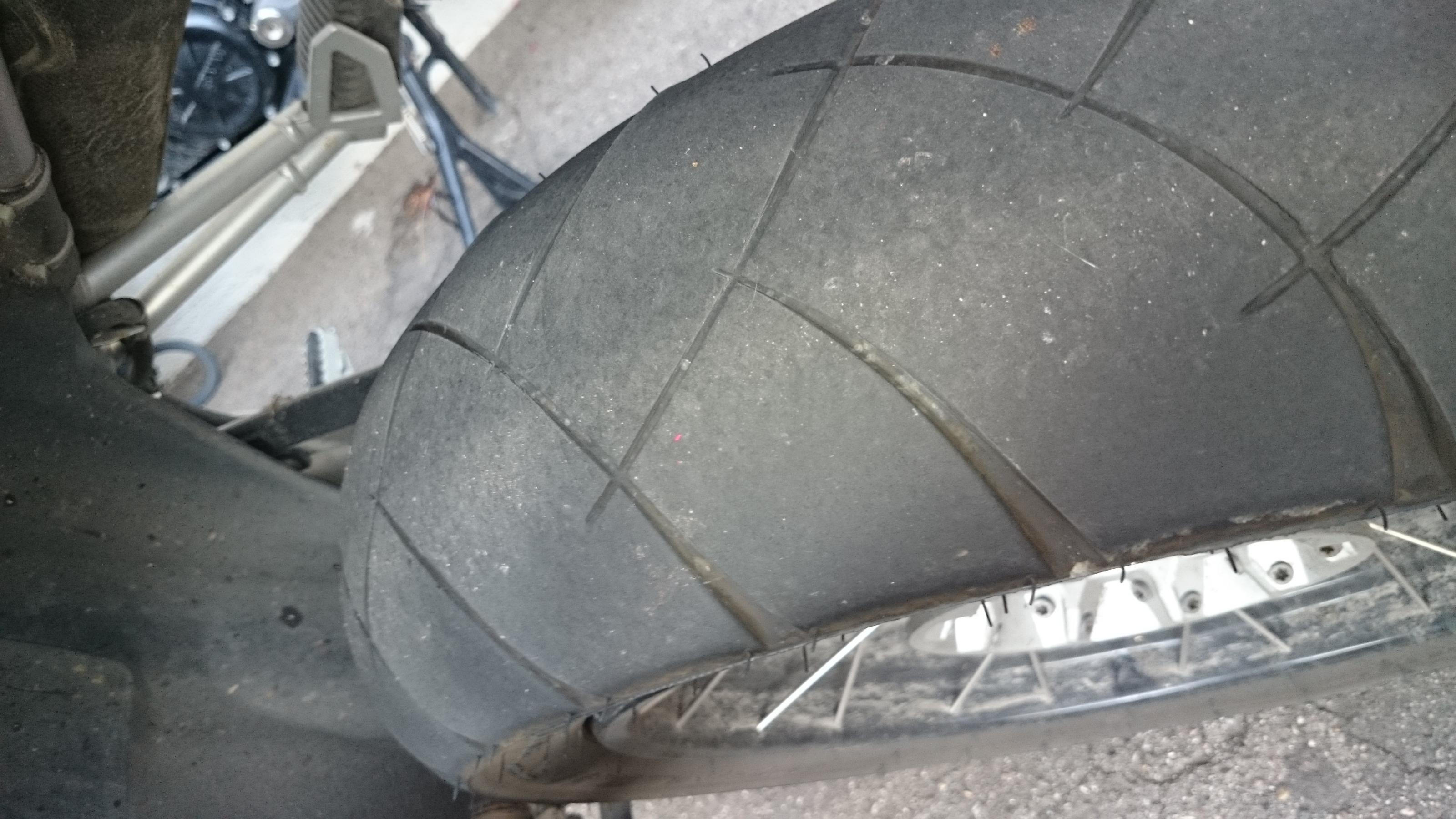

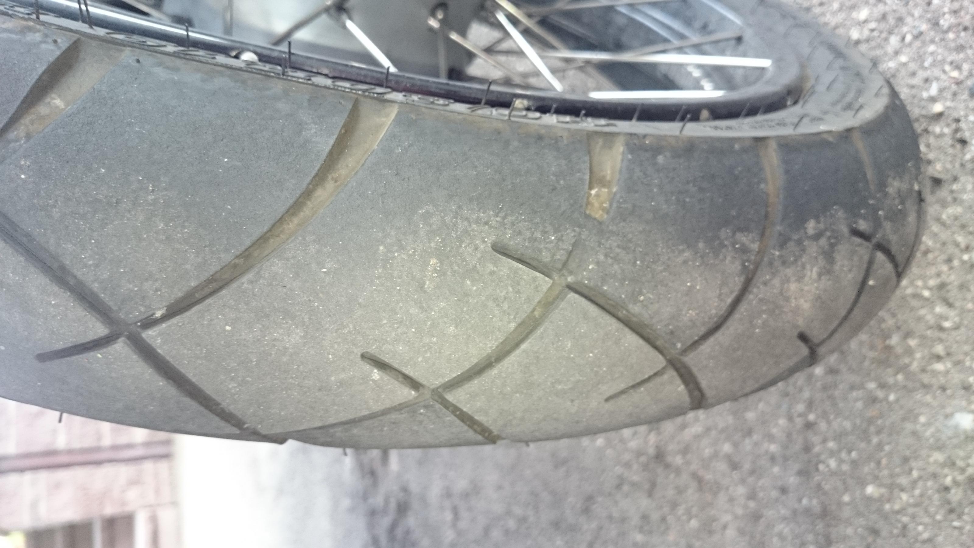

So sieht/sah mein Trailsmart (110/150) nach ca. 5.800km aus. :(
Bin von der Laufleistung schon etwas enttäuscht.
Vorne an den (mittleren) Flanken praktisch fertig, anscheinend habe ich "die eine" Lieblingsschräglage?!
Genau beim TWI ist er am meisten verschlissen.
Hinten hat er mittig noch 3mm, also 1,4mm bis zur Verschleißgrenze, am Rand natürlich mehr. Schafft also, entgegen meiner Hoffnung, keinen zweiten Vorderreifen mehr.
Daher kompletter Wechsel zurück auf meinen "Stammreifen", den CTA2... der hat bisher(3-4 Sätze) wenigstens immer etwa 7.000km gehalten.
ChristianS
Ja, die Verschleißmarkierung ist vermutlich nicht ohne Grund an dieser Stelle ;-)
Ich prognostiziere für meinen Vorderreifen zum Ende hin ein ähnliches Bild.
Mal sehn wann das sein wird. Noch ist kein Ende in Sicht.
Aber 5800km ist schon arg wenig. Wäre ich auch enttäuscht.

Sieht aber schön gleichmäßig abgefahren aus. Da hatte der Trailmax deutlich stärkere Sägezahnbildung.
Aber wenn du mit dem CTA2 mehr schaffst, dann brauch ich den DTS garnicht erst probieren. :-(
